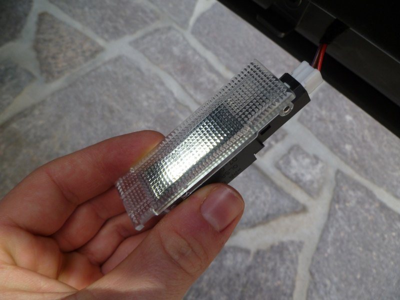

questo quello che mi dice eper
io sul lum le luci pozzanghera anteriori le ho menzionate
in effetti ora mettendo la mia targa su eLum il manuale che vedo non parla delle pozzanghera

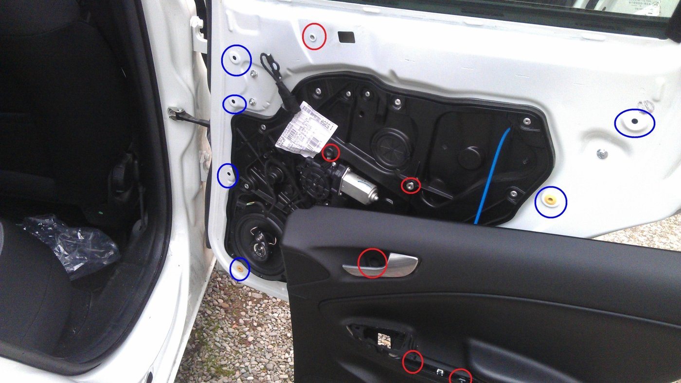

Giulietta immatricolata Giugno 2014, e anch'io ho solo le anteriori. Ho smontato i pannelli posteriori, e come al solito hanno fatto la cavolata. Del cablaggio neanche l'ombra.

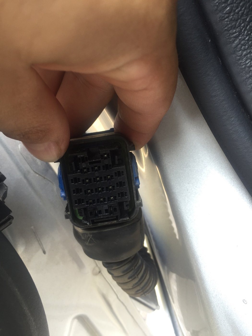

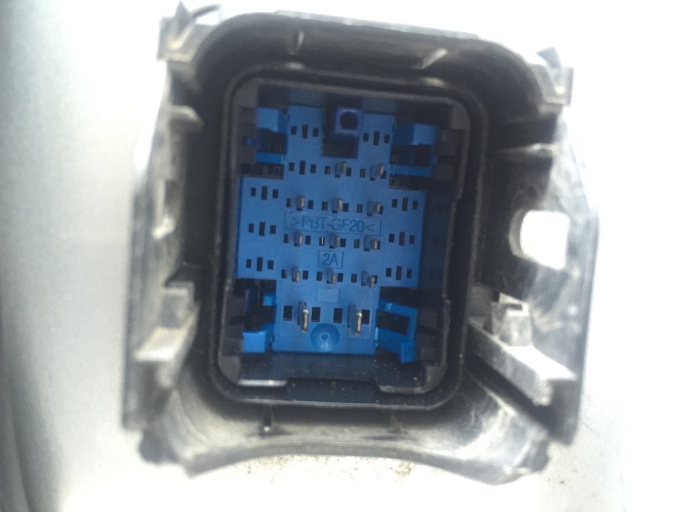

Chiedo gentilmente a qualche utente, che ha le luci posteriori, se può fotografare il suo connettore. Per intenderci quello che dal telaio si collega alla porta. Grazie mille
Connettore telaio porta. Portiera post. Sx
Connettore che dal telaio della macchina si collega alla portiera. Portiera post. Sx

In realtà forse è meglio vedere la foto del connettore che dal telaio della macchina si collega alla portiera (foto2). Così posso capire se in realtà la mia macchina a tutti i pin disponibili e già cablati. Perché il cablaggio della portiera si può recuperare e di conseguenza sostituire smontando il pannello porta. Ma ricavare il tutto non credo ne valga la pena. Comunque grazie Poli per la tua disponibilità
Reactions: polinesiano
