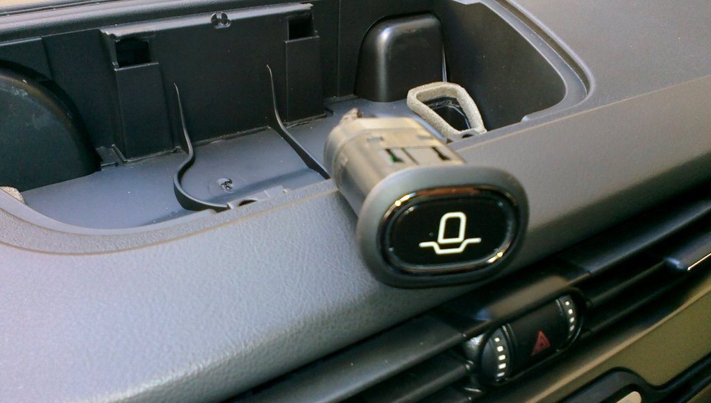

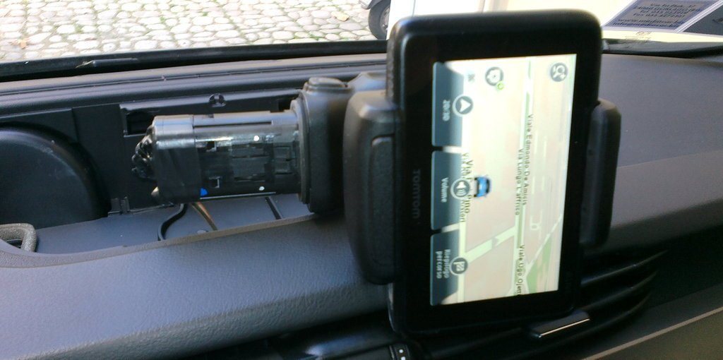

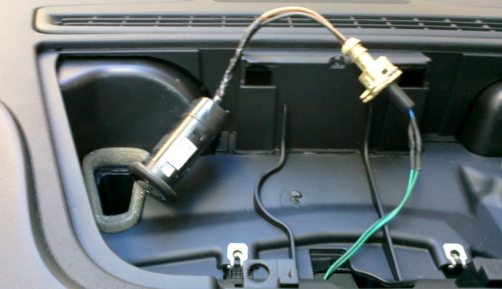

...perfetto, macchina portata in officina stamani e ripresa a pranzo. Purtroppo non sono arrivati tutti i pezzi ma solo la porta di connessione ma il lavoro è stato fatto! Mi hanno trovato un positivo 12v e un neutro e collegato la porta. Per comodità mi son fatto montare un morsetto in modo da poterla staccare e attaccare a piacimento. Vi posto le foto del lavoro in attesa che mi arrivino tutti i pezzi e possa completare il montaggio!

Hai verificato se il led rosso sul myport si attiva con l'accensione dei fari?
Tutto regolare, ci accende e funziona sotto chiave quindi quando spengo la macchina il tomtom inizia il conto alla rovescia per spegnersi! Mancano solo i pezzi per completare il montaggio....e pagare il tutto! Speriamo che non mi facciano aspettare un'eternità!
