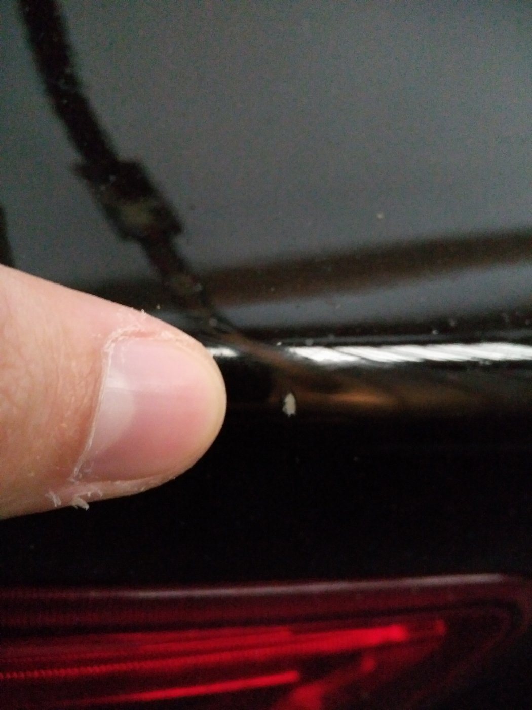

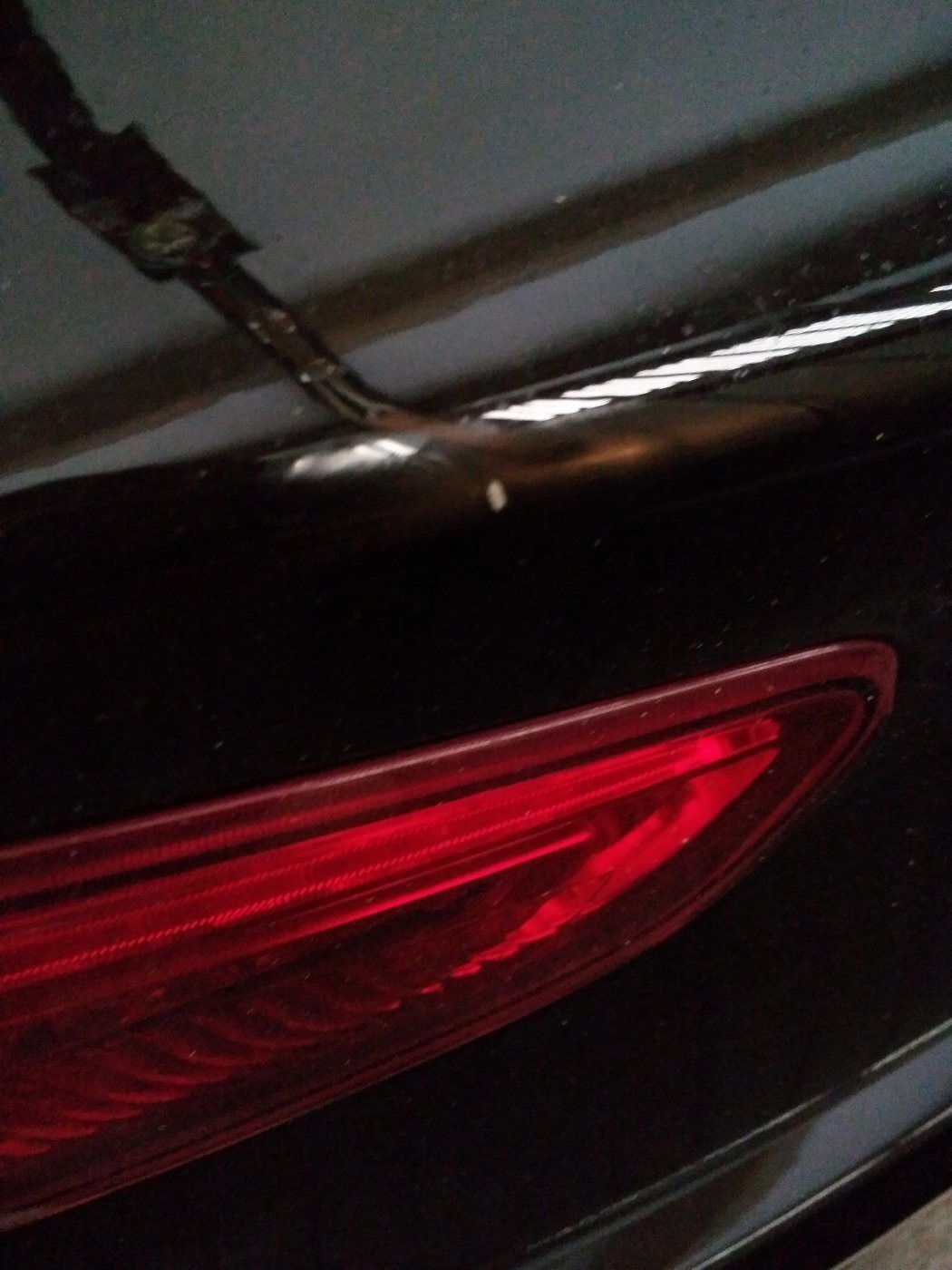

Buongiorno a tutti, ieri pomeriggio nell'aprire il baule nel garage mi è scivolato andando a toccare di poco ( perchè ho avuto abbastanza riflessi nel riprenderlo) il braccio del meccanismo del garage in alto.
Potete immaginare la tremarella che avevo quando ho sentito il contatto.
In poche parole nella zona di contatto tra il baule ed il garage è saltata la vernice, volevo chiedervi cosa mi consigliate di fare, anche perchè la macchina ha 6 mesi a dir tanto e lasciarla cosi mi piange il cuore.
In allegato trovate la foto.
P.S. la giulietta è nero etna metallizzato.
Grazie in anticipo delle risposte, cordiali saluti.

Non penso che sia una cosa così urgente, anche se l'occhio cade sempre lì e ti fa soffrire, come ti hanno già suggerito, basta prendere il codice colore che trovi su una targhetta all'interno del cofano motore o del baule non ricordo bene e ordinarlo da un conce Alfa.
Sappi che il ritocco che farai tu, se non sei un mago, sarà sempre visibile e poi il trasparente tende ad agglomerarsi, non è facile (almeno per me).
Se conosci un carrozziere e chiarisci che vuoi fare solo un ritocco, senti quanto vuole, io credo che con una 20na di € te la cavi e come lo farà lui sarà sempre meglio di quello che potresti fare tu (tieni conto che il kit non te lo regalano, quello della Ford lo pagai circa 10€).
Io feci ritoccare una portiera dell'auto aziendale, l'avevo sfregata contro un paletto e avevo graffiato un'area di almeno 5 cm x 10 cm e nonostante fosse un colore micalizzato, venne benissimo (certo non era come riverniciare tutto, ma rimasi assolutamente soddisfatto).

per danni così piccoli ti conviene mimetizzarli, perchè un ritocco da un carrozziere ti costerebbe troppo.
Per chi ha danni o piccoli graffi su zone "a rischio" di contatto (come paraurti e simili) il discorso è lo stesso. Rivolgetevi a un carrozziere solo se il danno non è mimetizzabile. Poi ovviamente tutto va in base al proprio portafoglio :)

Appanciollato, scusa il ritardo nella risposta ma leggo solo ora la discussione causa ammodernamento del forum e problemi in accesso che ho avuto.
Il danno che hai è abbastanza comune su molte Giulietta, specialmente della prima generazione (2010-2013), e consiste nello sfogliamento della vernice sugli angoli vivi della carrozzeria, proprio come è capitato a te.
Puoi provare a coprirlo con la vernice che stai cercando, ma ho timore che possa ulteriormente sfogliarsi. Visti i costi, io tenterei prima il fai da te e poi casomai andrei dal carrozziere.
Ti mando un PM per l'officina.
