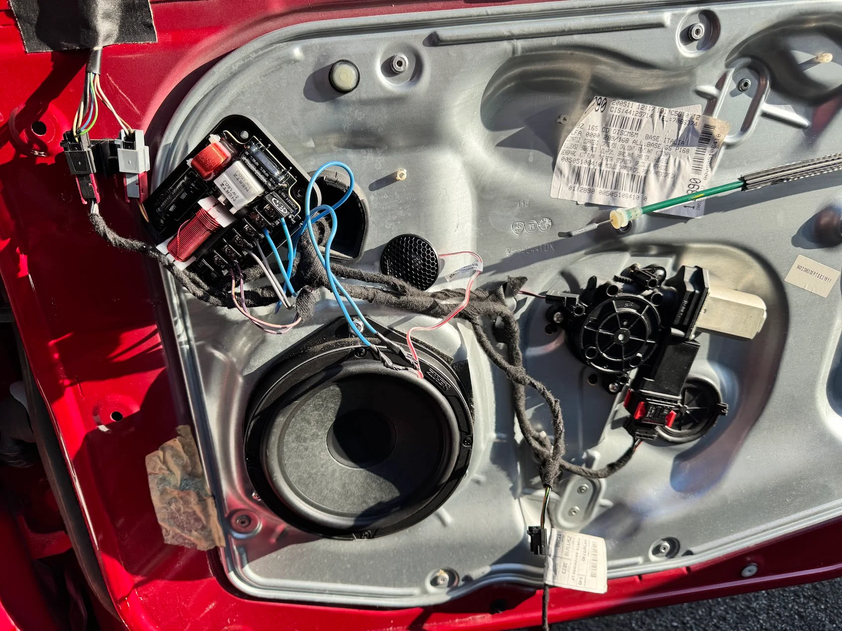

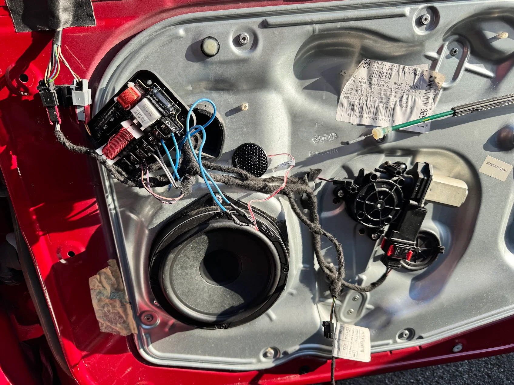

Io ho messo il kit hertz cento a due vie con filtro crossover, l'ho collegato direttamente ai cavi che andavano nel woofer della portiera e le due uscite messe una nel tweeter e l'altra nel woofer
vedi foto in allegato
