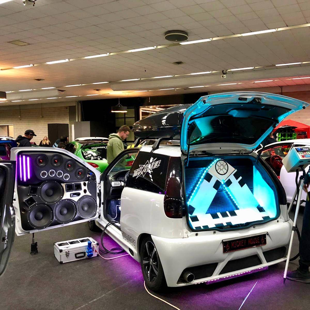

Ragazzi scusate ma si sta perdendo il punto.. IO UN ALTOPARLANTE ORIGINALE CE L’HO ROTTO, quindi vorrei cambiare la coppia anteriore, ora gentilmente, qualcuno puó consigliarmi un qualcosa che vada bene senza farmi ridurre la macchina cosi? Tanto l’ampli ora non lo monto neanche se me lo regalate..
