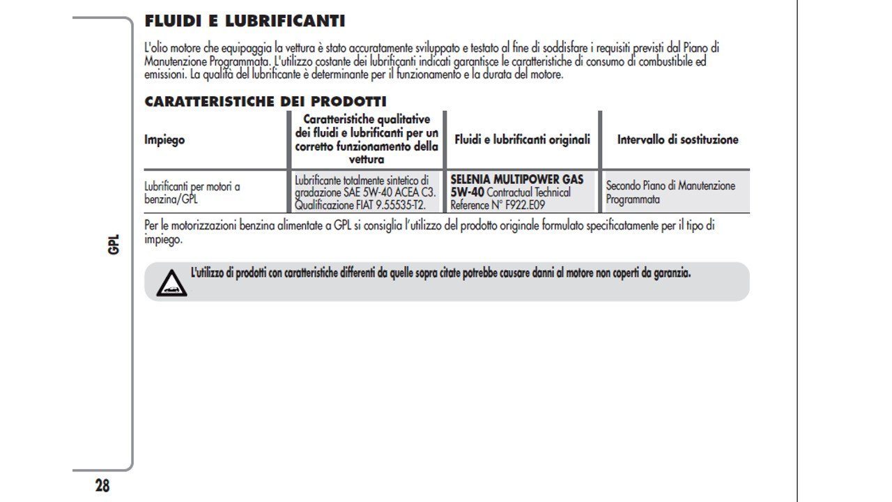

se proprio "non comprende" fagli vedere la pag 28 del LUM del GPL ...
particolarmente, fagli leggere ad alta voce la riga dove riporta:
Per le motorizzazioni benzina alimentate a GPL si consiglia l’utilizzo del prodotto originale formulato specificatamente per il tipo di impiego.
L'utilizzo di prodotti con caratteristiche differenti da quelle sopra citate potrebbe causare danni
al motore non coperti da garanzia
Visualizza allegato 114212
grazie Bekkami per avermi fatto notare la cosa!!!
Venerdì farò una visita dal conce!!
La differenza tra i due oli sta nel fatto che il selenia multipower gas contiene particolari aditivi capaci di abbattere i composti acidi che alcune volte accompagnano il gpl!!!!
Mentre il k pure Energy non contiene questi aditivi!! Ma czxxo !!!

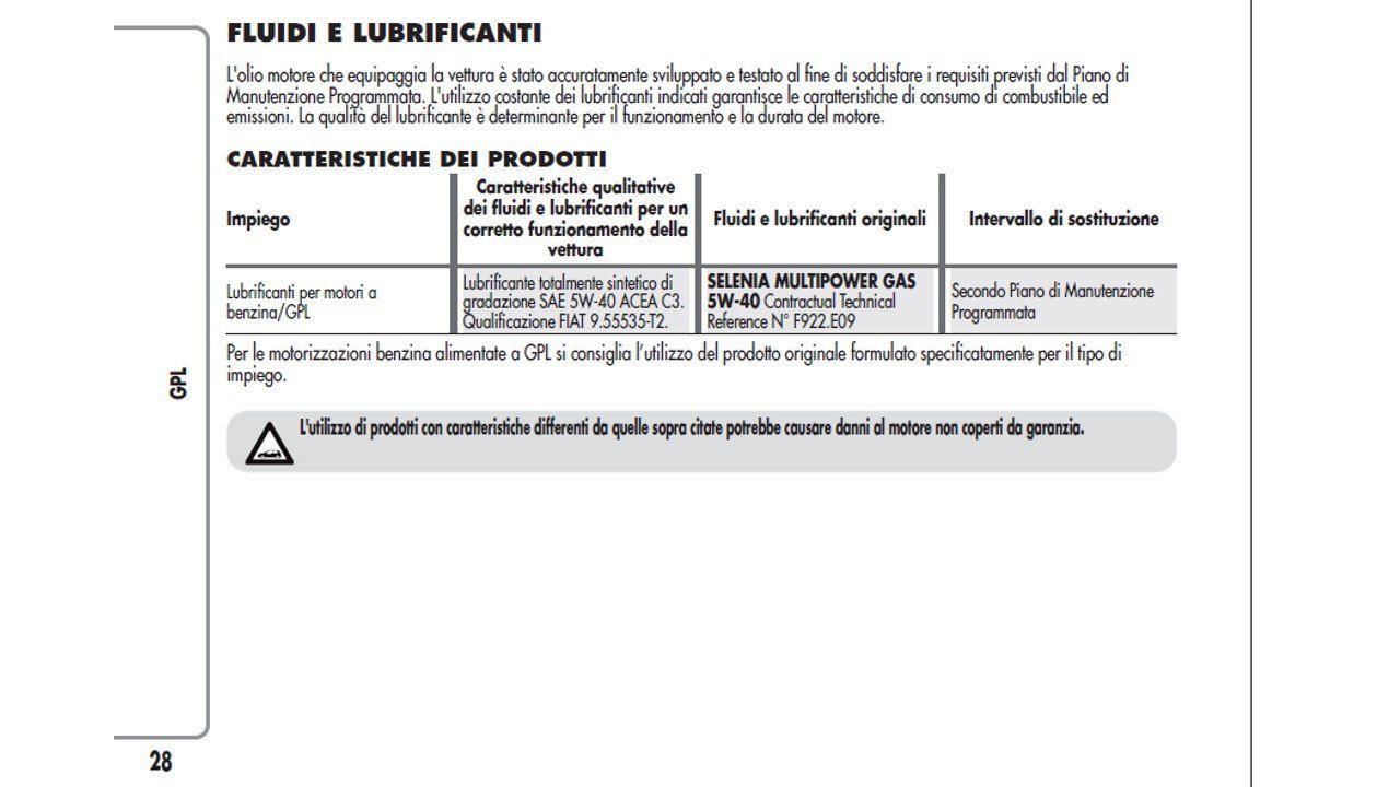

Bene tanto per informarvi su come l'incompetenza a volte sia un male incurabile: Venerdi mattina sono andato dal concessionario per fargli notare che l'olio che mi avevano messo nel motore non era quello riportato nel LUM! La risposta è stata che che non mi dovevo preoccupare l'olio era quello giusto!!!! Il tizio mi ha pure detto:non preoccuparti quello che noi facciamo e' tutto registrato sul portale Alfa! Allora gli chiedo: Come mai non mi avete timbrato la parte relativo alle manutenzioni?? Risposta: A mi sono dimenticato!!!
Dopodiché sono andato avanti chiedendogli: Come mai da LUM mi risultano 3,1 litri di olio (coppa e filtro) e voi mi fate pagare 4litri? Risposta: No ma noi abbiamo espresso in litri nel libretto e' in kg! E io no in kg fanno 2,6! E il tizio: No lascia perdere il LUM li ce un errore!!! E io : Ma che razza di LUM ha fatto alfa!!! Tutto pieno di errori!
Bene abbiamo discusso ancora e alla fine gli ho fatto capire che la presa per il culo dei tagliandi(filtro aria a 15000 ma scherziamo!!!)finirà con il periodo di garanzia!!! Anche perché questo elemento mi ha detto che la questione del gpl su giulietta nasce solo per aumentare l'autonomia e non per fare un po di economia! Per risparmiare ti dovevi prendere una macchina a gasolio! Ergo devi fare un mare di spesa in tagliandi e stare zitto!! Io sono senza parole! Anche perché sono 7 anni che guido vetture a gpl e tante caxxate tutte insieme non le avevo mai sentite!
A voi guru delle giulietta 1.4tb chiedo ma quando olio ci va tra coppa e filtro?

Quello che dice il LUM è corretto.....
Purtroppo sei incappato in uno dei tanti "Farabutti" che sono sparsi un pò per tutta l'Italia......
