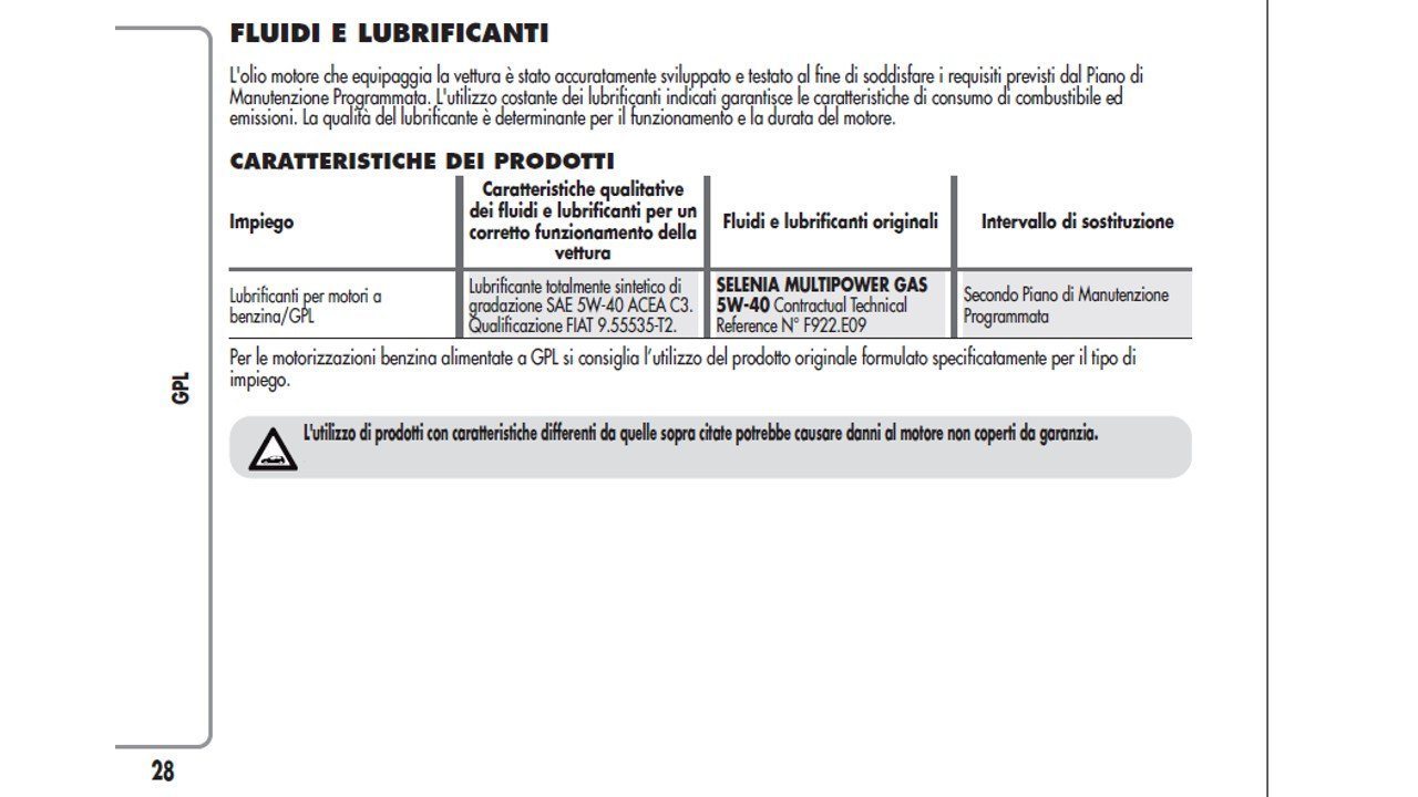

quello che non capisco e' perché ti abbiano messo un olio non in specifica ....
sul libretto e' indicata questo (e non comprendo perche proprio per essere concessionaria/officina autorizzata ...):
SELENIA MULTIPOWER GAS
5W-40 Contractual Technical
Reference N° F922.E09
.. e' proprio vero che ognuno fa il razzo che vuole .....
io me lo farei cambiare .... filtro compreso .....

se proprio "non comprende" fagli vedere la pag 28 del LUM del GPL ...
particolarmente, fagli leggere ad alta voce la riga dove riporta:
Per le motorizzazioni benzina alimentate a GPL si consiglia l’utilizzo del prodotto originale formulato specificatamente per il tipo di impiego.
L'utilizzo di prodotti con caratteristiche differenti da quelle sopra citate potrebbe causare danni
al motore non coperti da garanzia
