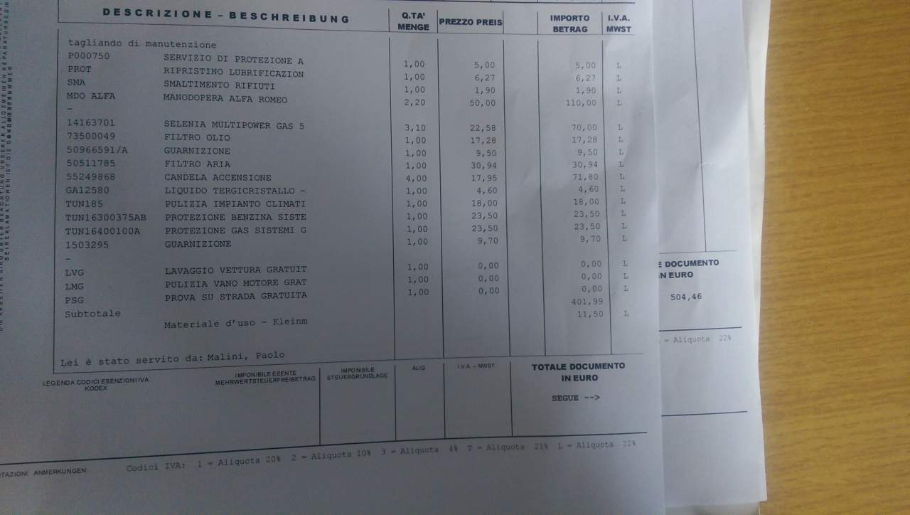

IMAG1553.jpgBuongiorno ragazzi ..... ieri sulla mia Giulietta si è accesa la spia "Chiave Inglese" mi sono recato in officina e gli ho riferito della spia. Inizialmente non sapeva del tagliando dei 15.000 perché voleva portar in officina per far il controllo con il pc per vedere cos'era che non andava poi all'accensione ha visto la dicitura e mi ha detto del tagliando io ero un po' perplesso caspita non sapevo del tagliando così vicino comunque faccio fare il preventivo e rimango non basito di più:
totale 504,46 euro .... ma siete fuori mi ha stampato i dettagli e io gli ho detto ma quindi ogni 15.000 km devo sborsare sto soldi?! e poi cambio candele accensione protezione benzina, protezione gas, tutte set cose per 15.000 km
io farei solo un cambio olio e non da loro perché mi costerebbe tra filtro etc 150,00 eu
chi di voi ha fatto il tagliando a 15.000 cosa ha fatto e quanto ha speso? grazieIMAG1553.jpg

Ancora con questa storia.
A 15 mila Km c'è solo un controllo visivo e con diagnosica della macchina. E (consigliato) cambio filtro antipolline.
Come sulle alter auto Fiat. Dovrebbe costarti circa 60 euro.
Fanno i furbi.

scusate ma sul sito alfaromeo non c'è il cambio olio a 15 mila.. ovviamente sempre che non si siano superati i 2 anni:
[TABLE="class: cms_table"]
[TR="class: cms_table_dynamic_data"]
[TD]Controllo condizioni/usura pneumatici ed eventuale regolazione pressione; controllo scadenza ricarica kit "Fix&Go Automatic" (per versioni/mercati, dove previsto)[/TD]
[/TR]
[TD]Controllo funzionamento impianto di illuminazione (fari, indicatori di direzione, emergenza, vano bagagli, abitacolo, vano portaoggetti, spie quadro strumenti, ecc.)[/TD]
[/TR]
[TD]Controllo funzionamento impianto tergi lavacristalli ed eventuale regolazione spruzzatori[/TD]
[/TR]
[TD]Controllo posizionamento/usura spazzole tergicristallo anteriore e tergilunotto posteriore[/TD]
[/TR]
[TD]Controllo condizioni ed usura pattini freni a disco posteriori e funzionamento segnalatore usura pattini (per versioni/mercati, dove previsto)[/TD]
[/TR]
[TD]Controllo visivo condizioni ed usura pattini freni a disco anteriori e funzionamento segnalatore usura pattini[/TD]
[/TR]
[TD]Controllo visivo condizioni e integrità: esterno carrozzeria, protettivo sotto scocca, tratti rigidi e flessibili delle tubazioni (scarico, alimentazione combustibile, freni), elementi in gomma (cuffie, manicotti, boccole, ecc...)[/TD]
[/TR]
[TD]Controllo ed eventuale ripristino livello liquidi (raffreddamento motore, freni/frizione idraulica, lavacristalli, batteria, ecc.)[/TD]
[/TR]
[TD]Controllo emissioni/fumosità gas di scarico[/TD]
[/TR]
[TD]Controllo, mediante presa di diagnosi, funzionalità sistemi alimentazione/controllo motore, emissioni e, per versioni/mercati dove previsto, degrado olio motore[/TD]
[/TR]
[TD]Sostituzione filtro abitacolo (Intervento raccomandato)[/TD]
[/TR]
[/TABLE]
Sono tutti controlli.
Per la precisione. Tagliandino solo controllo da 60€ a 15mila oppure fine primo anno.
Tagliandone ( roba da 450€) fine secondo anno opppure 30mila.
