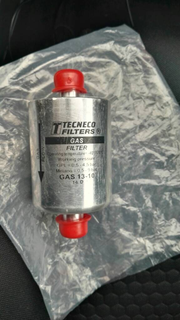

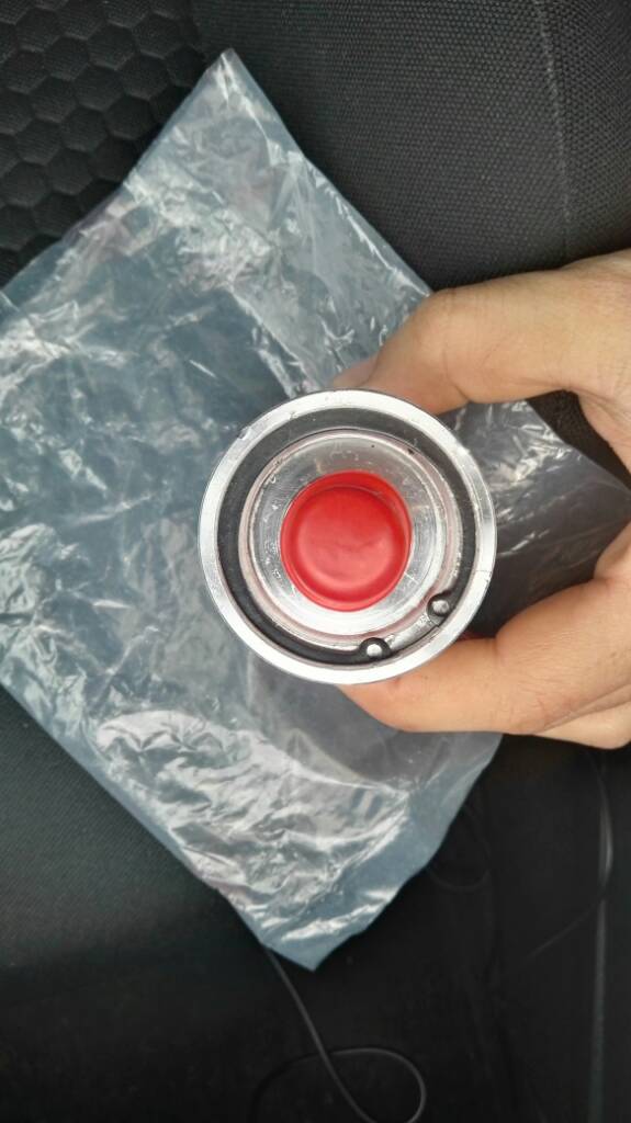

Buongiorno a tutti ragazzi... dato che devo sostituire il filtro gpl ho trovato questo modello che permette di cambiare la parte interna
Secondo voi va bene per la nostra giulietta?
Dal negozio di ricambi vicino casa e costa 13 euro.
Si può cambiare solo la cartuccia interna al costo di 7 euro.
Peccato,pensavo l'avessi acquistato in internet.Qui da me non tutti i ricambisti hanno i filtri gpl.Io l'ho dovuto acquistare in rete.Comunque,se ti può essere utile,io ho sezionato l'originale ed è fatto uguale.Dentro c'è una cartuccia cilindrica come quella che hai preso tu ma non è sostituibile.L'unica cosa a cui devi fare attenzione è la sezione dei raccordi di ingresso ed uscita gas,devono essere di 14mm.
