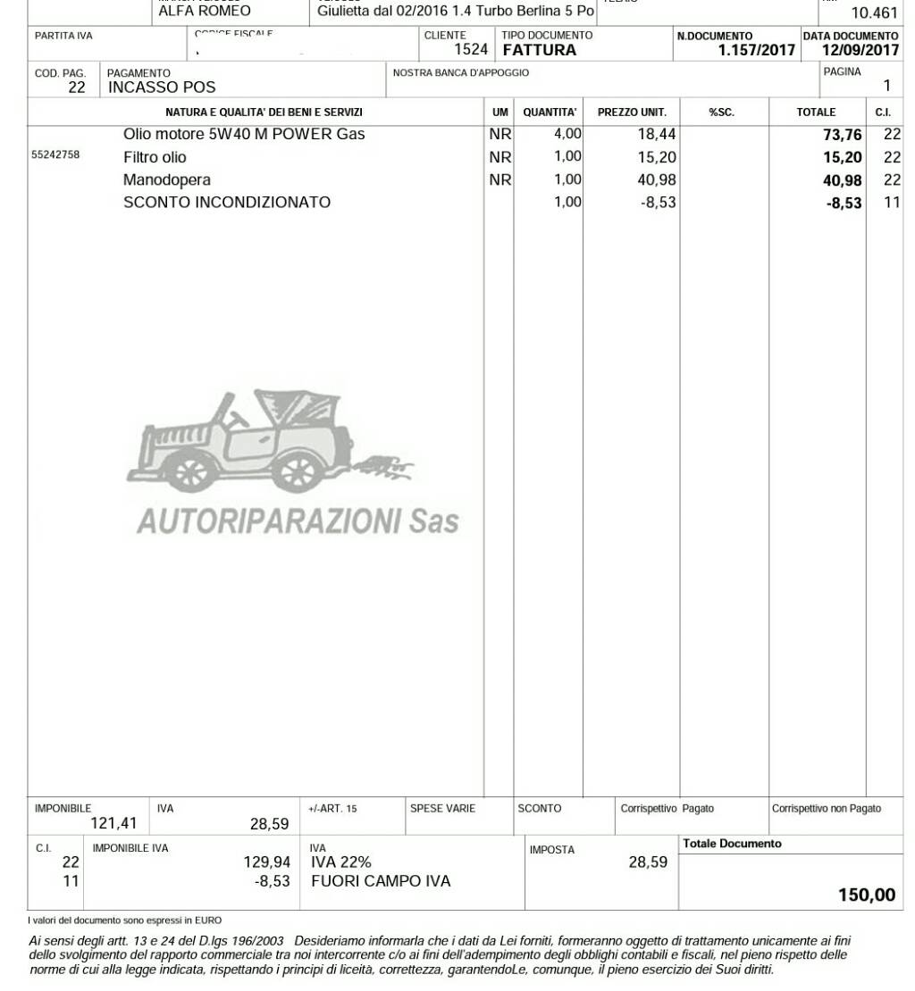

Eccovi la fattura del mio primo tagliando, a 10461km e 13 mesi dall'immatricolazione: ho chiesto di non cambiare il filtro abitacolo perché lo farò io in autonomia tra un paio di mesi.
Forse un po' caro che dite?
Giulietta 120 CV TB GPL my2016
Officina autorizzata Alfa Romeo situata in zona Bologna e dintorni.
Io l'olio motore l'ho trovato sul web a 10-15€/l circa.

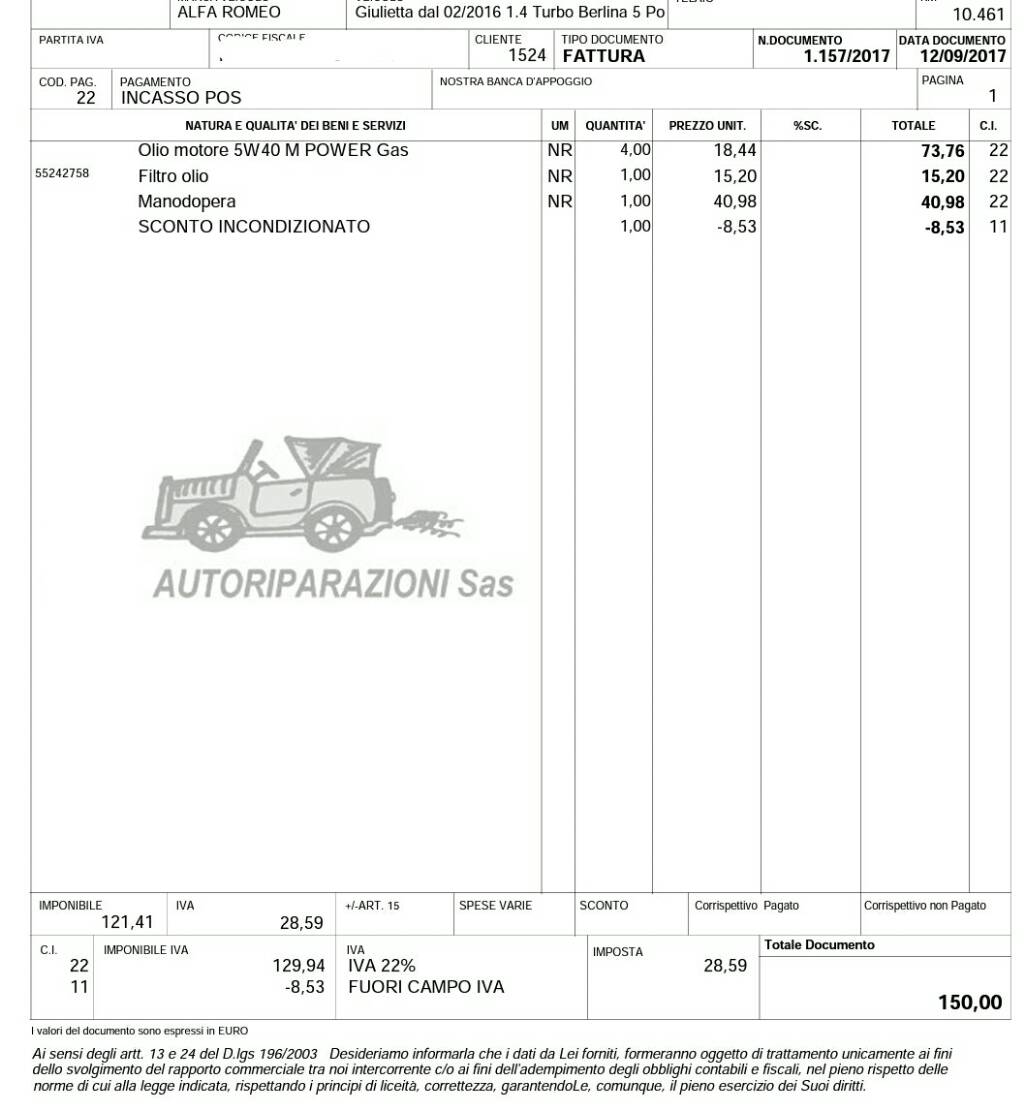

Io l'olio motore l'ho trovato sul web a 10-15€/l circa. Visualizza allegato 148028
prezzi da officina... L'olio si trova anche a 5 euro al litro.
Il motul ad esempio.
