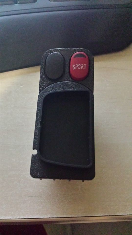

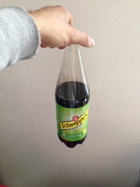

stamattina ho sostituito il liquido del servosterzo che alla vista era piuttosto nero. premesso che il mio servosterzo non presentava problemi ed è stata solo un'operazione di manutenzione. il circuito presenta 1.2 litri di liquido ma toglierlo tutto è difficile e dispendioso perchè bisogna smontare la pompa e le tubazioni. io invece ho aspirato il liquido della vaschetta e mettendo il moto e girando di pochi cm il volante a destra e sinistra l'olio risale in vaschetta e ripetendo questa operazione sono riuscito ad aspirarne quasi un litro. il liquido che monta come primo impianto è un tutela minerale invece io ho usato il red line power steering fluid che è 100% sintetico. questa la foto di come si presentava il liquido vecchio
