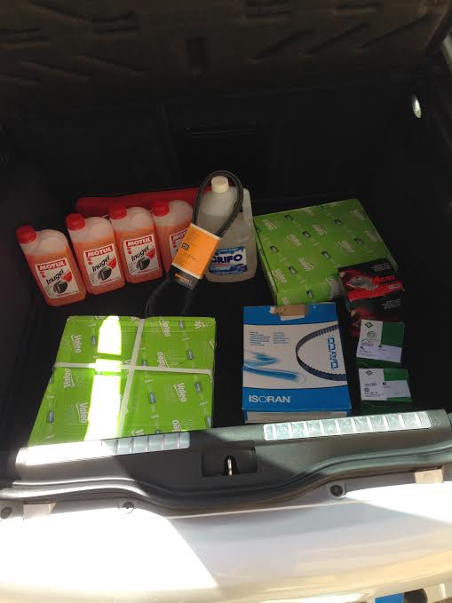

tutto pronto per quanto riguarda i ricambi.
Kit frizione + Volano
Pompa Acqua
Kit ditribuzione
Cinghia Alternatore
Liquido Raffreddamento Motul Inugel Ultra
manca il motul gear 300 75w90 e il sintoflon gearlube che arriveranno martedì
