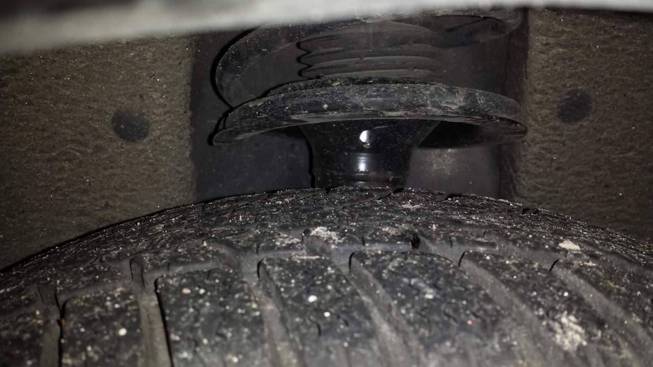

Ciao a tutti,
recentemente ho cambiato gli ammortizzatori alla GT ed ho notato una cosa.
Sul posteriore non ho trovato il tampone basso, quello che sta tra molla e piattello ammortizzatore.
Più precisamente la molla poggia direttamente sul piattello in ferro.
Al momento non avevo dato importanza, li ho sostituiti e via.
Passato agli anteriori ho notato che invece li c'è.
L'altro giorno metto la testa sotto la 147 di un amico e toccando la molla sento proprio la presenza di un tampone di gomma tra molla e ammortiatore.
Ora la mia domanda è:
può essere uno dei tagli produzione Alfaromeo, quindi superfluo (ho guardato l'auto di mia moglie SEAT e non li ha nemmeno lei)
oppure (avendo acquistato 1 anno fa la GT usata) qualcuno ci aveva già messo mano dimenticandosi i tamponi inferiori?
Allego una foto dello stato attuale per capirsi meglio, come vedete la molla è ferro su ferro col piattello dell'ammortizzatore.
    98.4 KB · Visualizzazioni: 415
Re: Curiosità tamponi molle-ammortizzatori
può essere uno dei tagli produzione Alfaromeo, ..
Chiamare tampone quel pezzo di tubo in gomma non mi pare appropriato...
La presenza non è sempre necessaria anzi spesso è meglio che non ci sia in quanto si usura rapidamente rendendo inutile la presenza (sempre che abbia un'utilità pratica).
Io credo dipende dalla conformazione della molla e del relativo piattello, se la molla è trattenuta bene inutile inserire uno "spessore" elastico...
:ernaehrung004:
non mi sono spiegato bene.
la foto rappresenta lo stato attuale.
quindi senza tampone.
intendo dire che solitamente l'ultimo giro di spira della molla non poggia direttamente sul piattello inferiore dell'ammortizzatore, bensì tra i due c'è una base di gomma.
Qua no.
è indispensabile?
