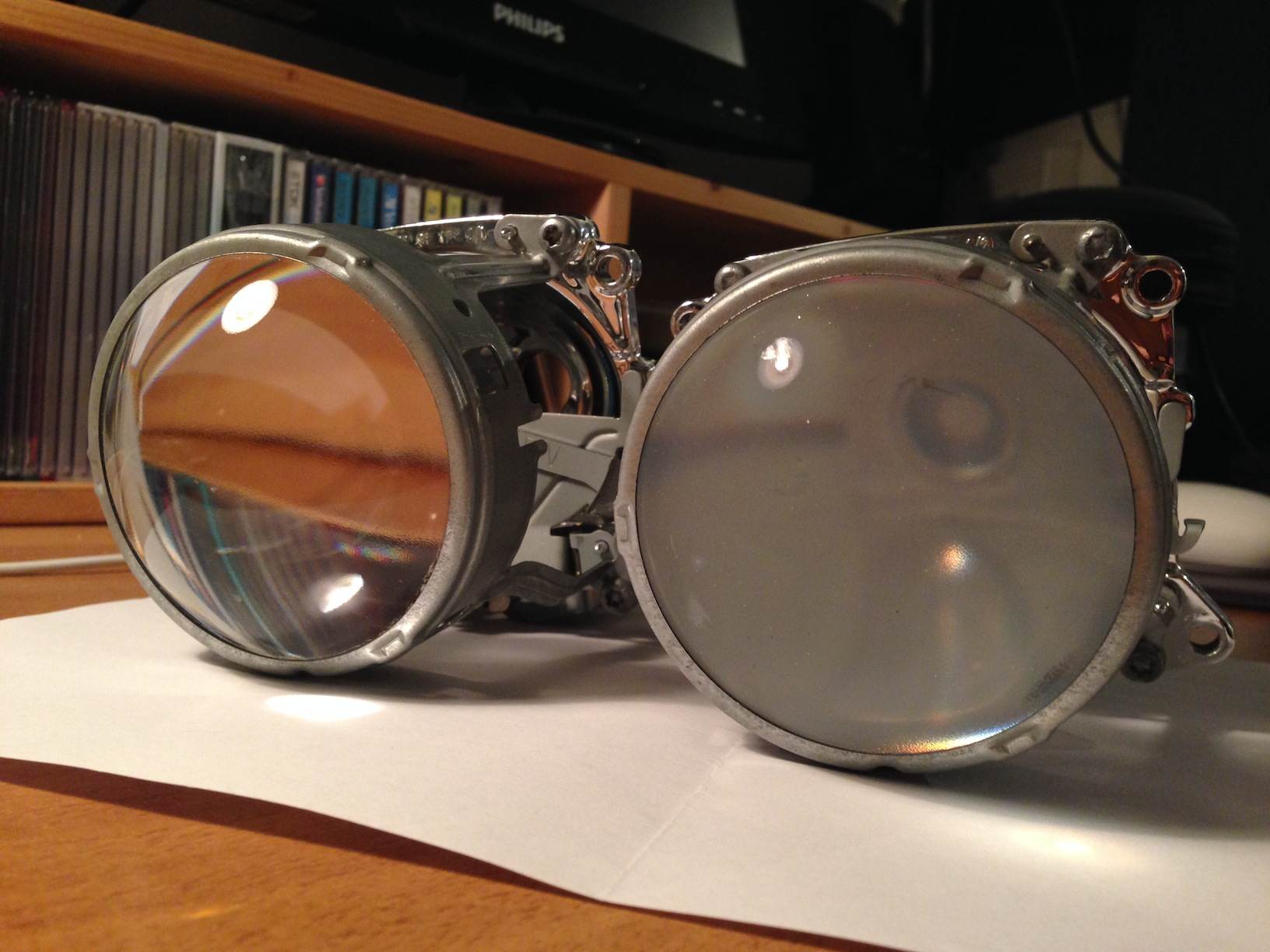

Qui puoi vedere un lenticolare pulito vs uno sporco con 3 anni di anzianità.

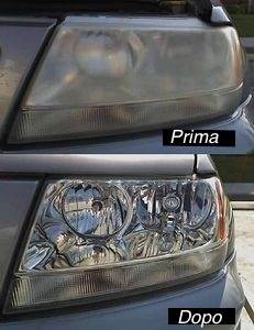

Ti consiglio inoltre per pulire in modo perfetto e riportare a nuovo le plastiche esterne dei tuoi fari di acquistare del comune dentifricio "pasta del capitano" 1.50€ applicarlo spalmarlo sui fari e ripulire il tutto con un asciugamano asciutto, al termine quando lo hai rimosso tutto dai una spruzzata con del glassex quello dei vetri di casa... e tornano come nuovi.
Esempio:
