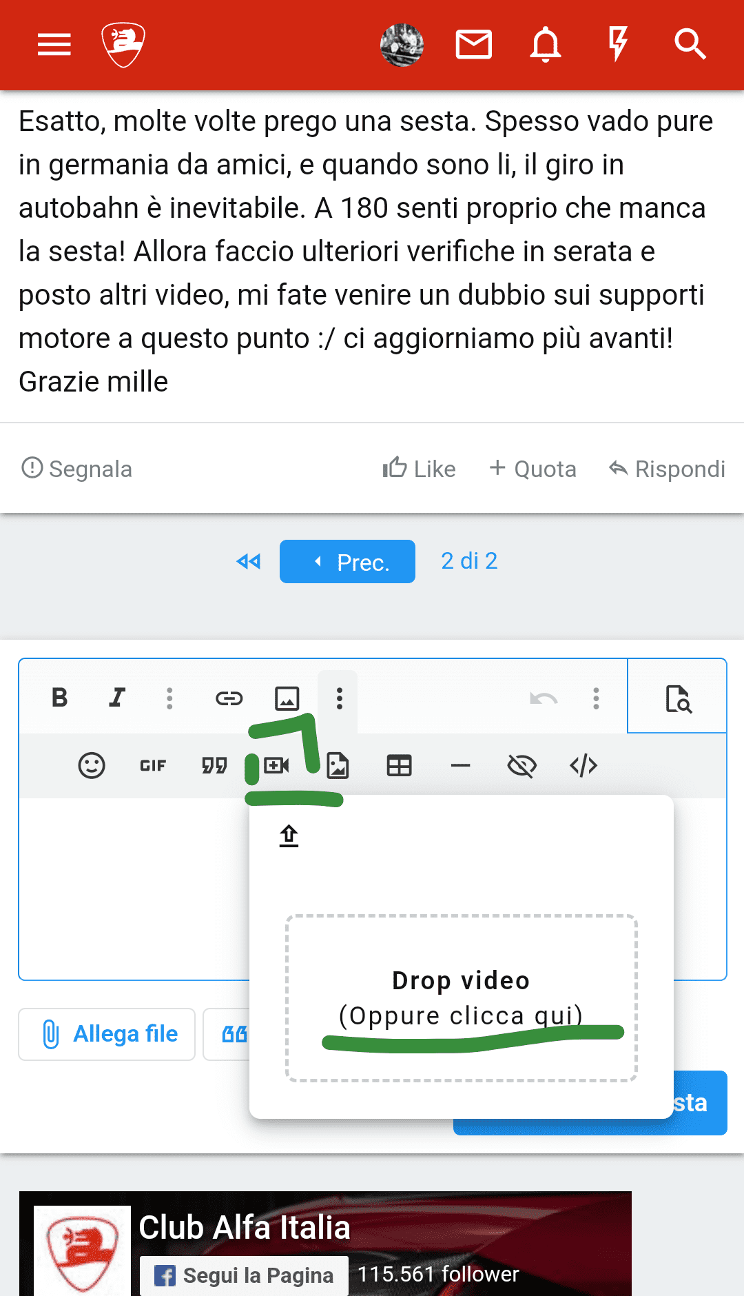

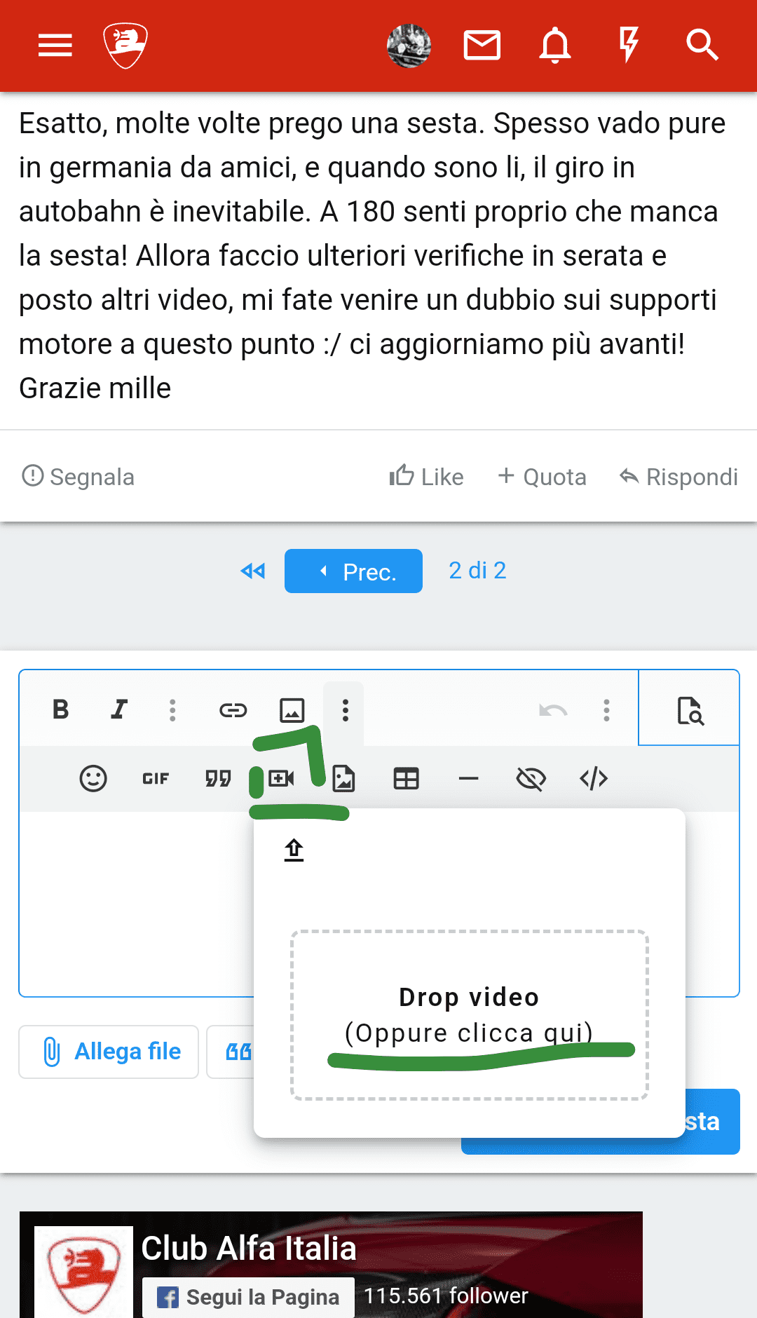

Per caricare i video non c'è modo migliore.
Almeno si riescono a vedere e sentire.
Visualizza allegato 260018

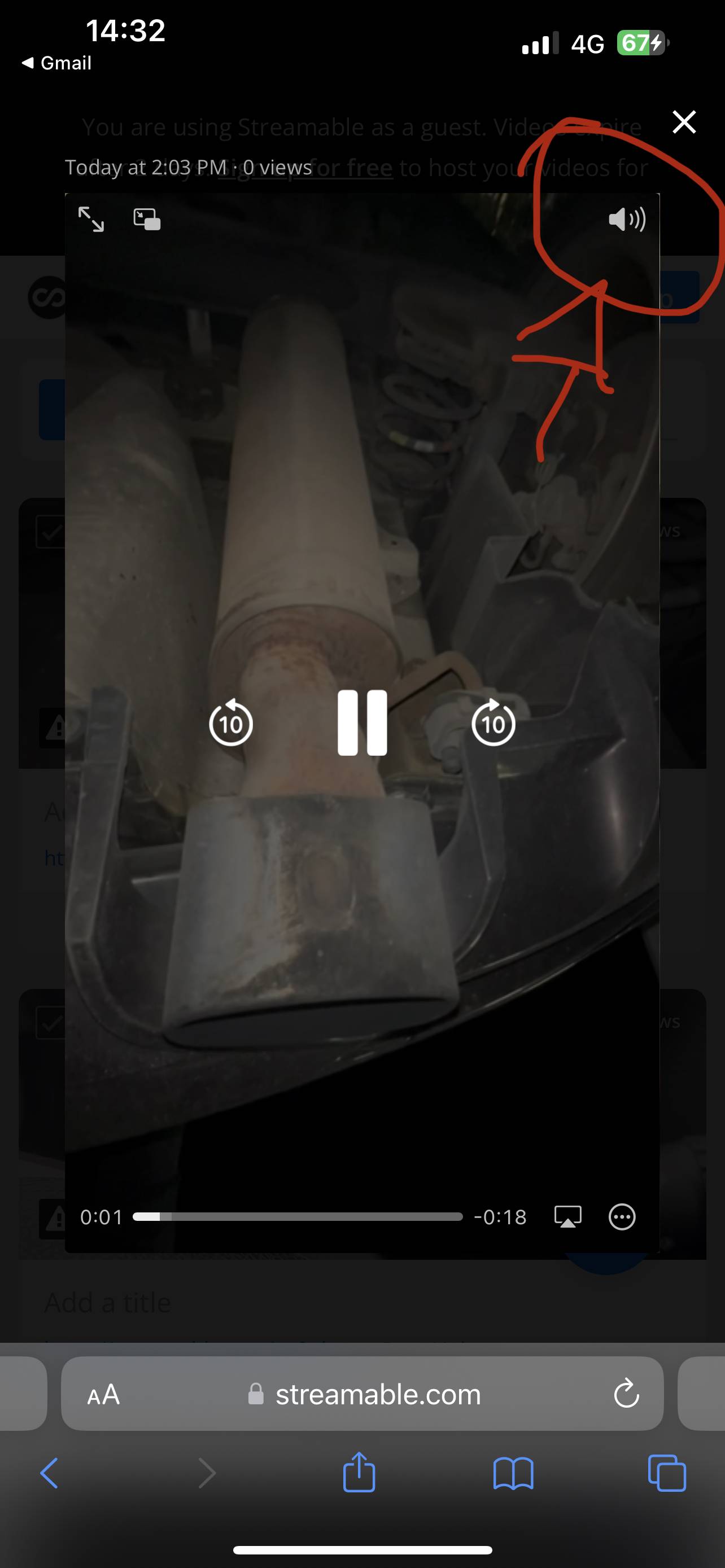

Si sentono anche dai link, basta tappare sul logo dell’audio in alto a destra, ho provato a usare quel tasto, ma purtoppo il sito ha problemi con i video nel formato nativo ios (mov) e non li carica
