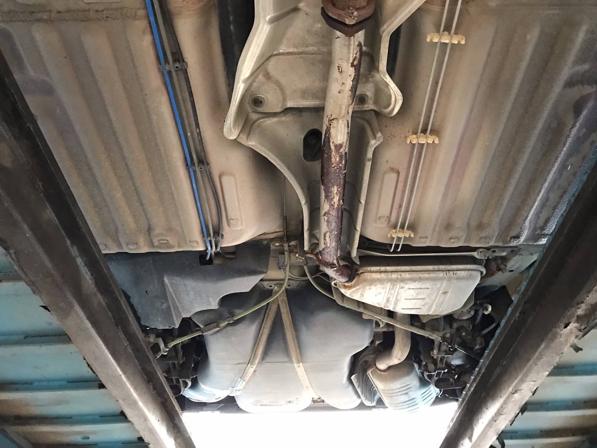

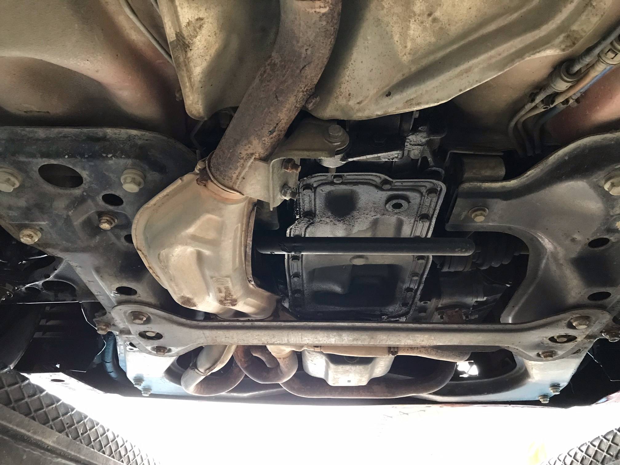

Salve, dopo aver presentato circa 2 mesi fa la mia prima Alfa Romeo e aver parlato in maniera "vaneggiata" di ciò che avrei voluto fare con essa, finalmente qualcosa si sta muovendo. Ma perché ho dovuto aspettare così tanto? Perché per prima cosa il problema maggiore di tutti era il tempo. Essendo che, non avendolo specificato, sono un fuorisede e l'Alfa Romeo si trovava nella mia città natale a circa 150 km mi era difficile poterla utilizzare, seppur ne abbia avuto l'occasione nei vari weekend passati nel corso del mese di marzo. In tutto ciò, in una situazione con minor tempo, sono riuscito a far controllare l'auto nel suo stato generale. Da quest'ultima cosa partiamo già che è stato un parto essendo che, inizialmente, mi ero affidato ad una catena di officine che dapprima, nel primo appuntamento iniziale dove l'auto non è stata neanche controllata, l'auto è stata controllata superficialmente in una 2° sede, considerando che non hanno tenuto conto di un problema che si vedeva a prima vista. Nonostante quest'ultime due esperienze totalmente negative, mi sono affidato al meccanico di fiducia che frequenta mia madre. D'accordo, ma in tutto ciò cosa va e non va nell'auto nella meccanica e nella ciclistica? Partiamo dalle cose positive e poi da quelle negative.
Situazione positive:
- Nessuna perdita importante d'olio nel sottoscocca del vano motore, dove non vengono rilevati tracce d'olio di maggiore importanza.
- La ciclista anteriore si presenta in condizioni favorevoli in relazione all'età e chilometraggio dell'auto, poco sopra i 100.000 km. Di conseguenza, ammortizzatori, molle e bracci di sospensione anteriormente si presentano in ottime condizioni.
- La marmitta dell'auto non presenta segni ruggine, e su ciò ci torno tra poco.
Situazioni negative:
- Le pastiglie dei freni sono usurate, e ciò si può capire dal fatto che alle basse velocità i i freni fischiano. A ciò comunque non ci sono problemi derivanti dalla frenata, l'auto non ha leggeri cambi di direzione in frenata o altri problemi derivanti.
- Gli ammortizzatori posteriori sono finiti e uno, tra l'altro, perde olio.
- Gomme da cambiare, come già avevo preventivato fin dall'acquisto dell'auto.
- Lampadina della retromarcia fulminata, già cambiata in seguito.
- Presenza di ruggine superficiale nel complesso del sottoscocca dell'auto.
Ed è nell'ultimo punto negativo che voglio parlare. In effetti l'Alfa Romeo fu utilizzata, prima che l'acquistai all'epoca, per un anno nelle strade della Valle D'Aosta dal precedente proprietario, un giovane circa coetaneo, che poi passò ad un Alfa Romeo di maggiore segmento, la 166. Continuando, ciò rende questa 145 un auto strutturalmente a rischio? No, per fortuna. Considerando che l'auto è stata utilizzata nelle strade con il sale dal 2022 al 2023, la ruggine ha solo intaccato il sottoscocca nel suo complesso in maniera superficiale che è possibile rimuovere in tempo. Di conseguenza, quindi, si è aggiunta una spesa ed è proprio la 1° cosa alla quale interverrò oggi, portandola da una persona che si occuperà di ciò. Trovare qualcuno nella città o provincia che potesse fare un operazione di rimozione della ruggine e un successivo trattamento anti-ruggine non è stato facile, non è un operazione comune o comunque frequente, ma dopo varie telefonate ci sono riuscito. Continuando tale spesa non ha influito negativamente rispetto agli altri interventi che vorrei fare, ma rimane pur sempre un intervento importante. Di conseguenza, e penso che sia ovvio non solo per auto della mia annata ma soprattutto per quelle che hanno decenni alle spalle rispetto alla mia, è sempre bene stare attenti cosà c'è sotto ad un automobile chiaramente, al di fuori che un auto sia stata utilizzata in Italia o fuori all'estero, non soltanto per verificare se ci siano tracce di ruggine, superficiale o non, ma se ci siano tracce derivanti da perdite di olio o peggio benzina. Stiate sempre attenti in caso di acquisto. Alla fine del messaggio vi inoltrerò le foto del sottoscocca per darvi un'idea.
Continuando, nonostante tutto ora mi sono attivato per comprare i ricambi per l'auto, nella quale ci sono stati non poche difficoltà, soprattutto dal lato ciclistico. In un certo senso, per ora, mi ritengo fortunato che non ci siano stati problemi importanti alla meccanica del motore visto il chilometraggio e gli interventi preventivi che vi sono stati fatti precedentemente. Cosa farò alla mia Alfa Romeo in tutto ciò? L'elenco è qui sotto:
- Sostituzione degli ammortizzatori posteriori e anche in maniera preventiva quelle anteriori. In questo caso farò richiesta di mantenere i vecchi componenti, soprattutto considerando l'importanza degli ammortizzatori anteriori.
- Sostituzione di tutte e quattro le molle degli ammortizzatori, in maniera preventiva. Come per gli ammortizzatori, anche i vecchi componenti verranno mantenuti su mia richiesta.
- Sostituzione dei silent block dei bracci degli ammortizzatori anteriori con componenti rinforzate.
- Sostituzione del filtro dell'aria con uno di tipo sportivo a pannello e non a cono, per il fatto che dando uno sguardo del forum ho letto che con uno di essi rischio di perdere ulteriore regime ai bassi giri motori considerando la mia cilindrata di 1351 cm cubi, oltre che probabilmente per il fatto che potrei avere qualche problema con le forze dell'ordine in caso di controlli nei posti di blocco.
- Sostituzione dei freni a disco anteriori con quelli di tipo sportivo, delle pastiglie e, preventivamente, dei tubi freno anteriori e posteriori.
- Sostituzione degli pneumatici.
- Lavaggio del sottoscocca, rimozione della ruggine superficiale con successivo trattamento anti-ruggine con allegate foto dell'intervento.
E questo è tutto, per ora, dei maggiori interventi che hanno assoluta priorità nell'auto. Preciso che, al di fuori del trattamento del sottoscocca e degli pneumatici, il resto degli interventi verrà fatto dal meccanico di fiducia che mi ha dato carta bianca per l'acquisto dei ricambi, senza quindi darmi dei vincoli e dalla quale potrò pagare la sola manodopera. Per il resto, comunque, dopo aver svolto questi interventi importanti potrò dedicarmi agli interventi di tipo estetico che riguarderanno gli interni, i cerchi, il sound e forse anche piccoli dettagli. Per ora ci tengo a fare gli interventi elencati. Nel caso, comunque, vi aggiornerò. Grazie mille per la lettura, in caso.

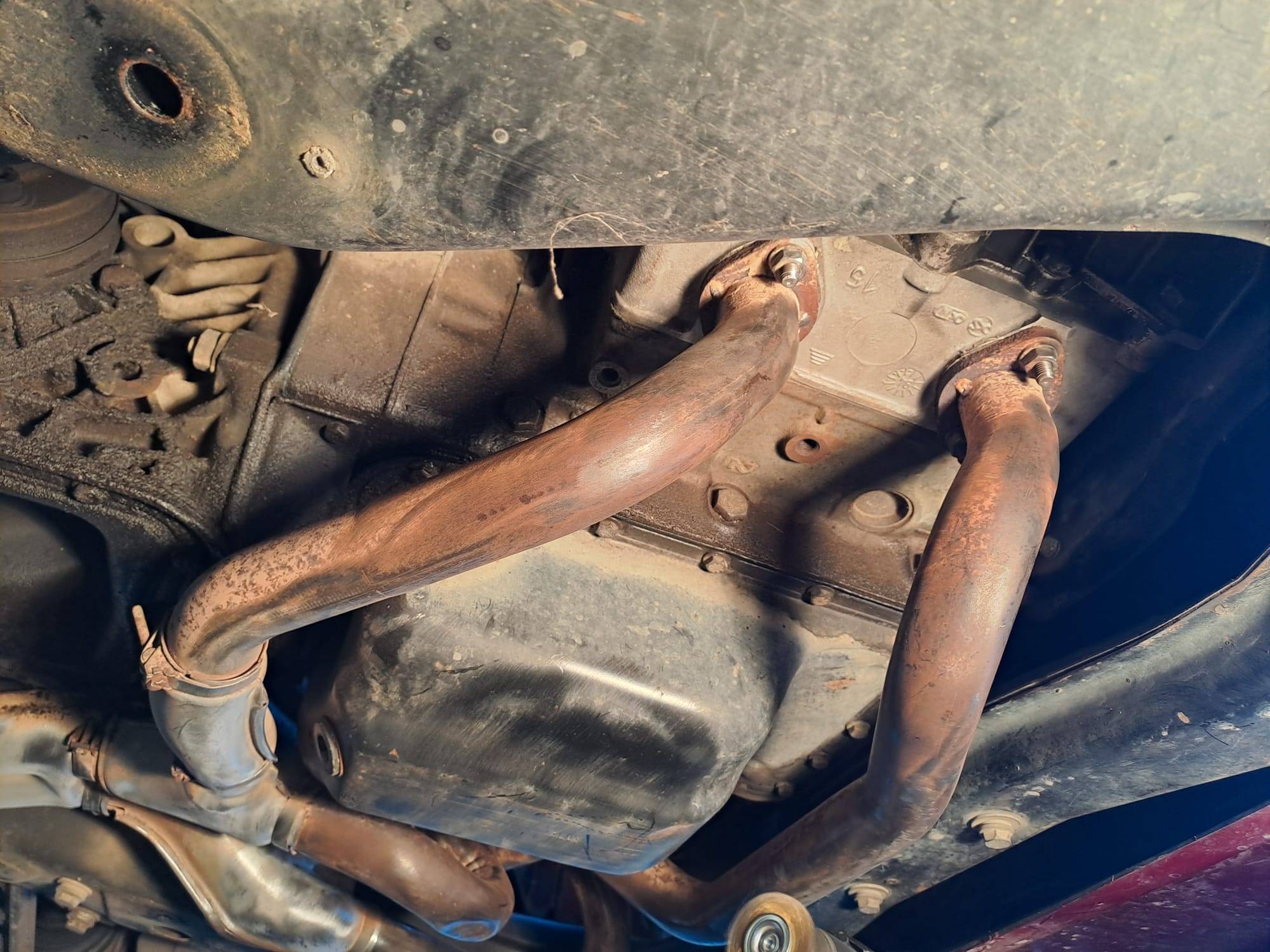

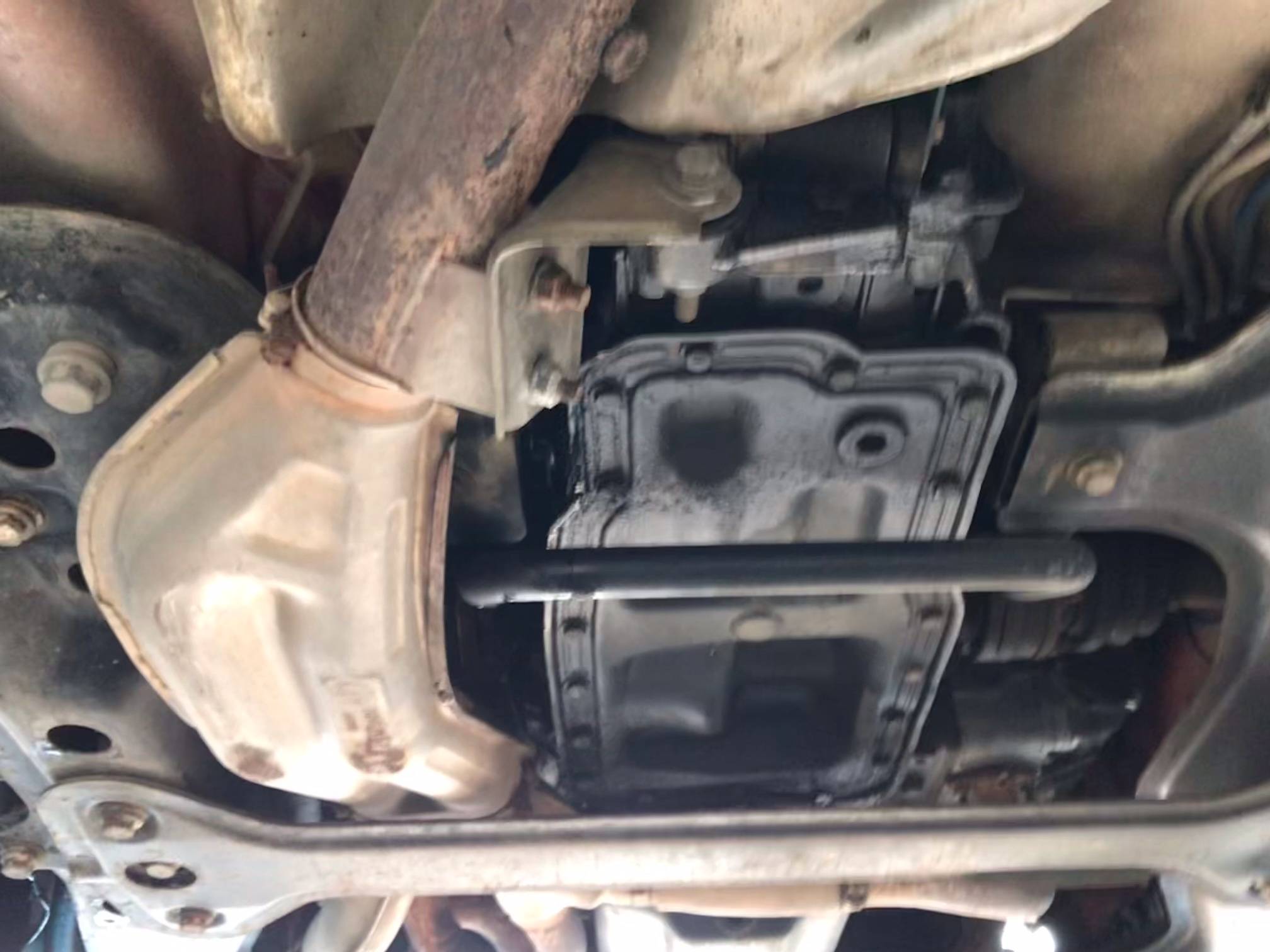

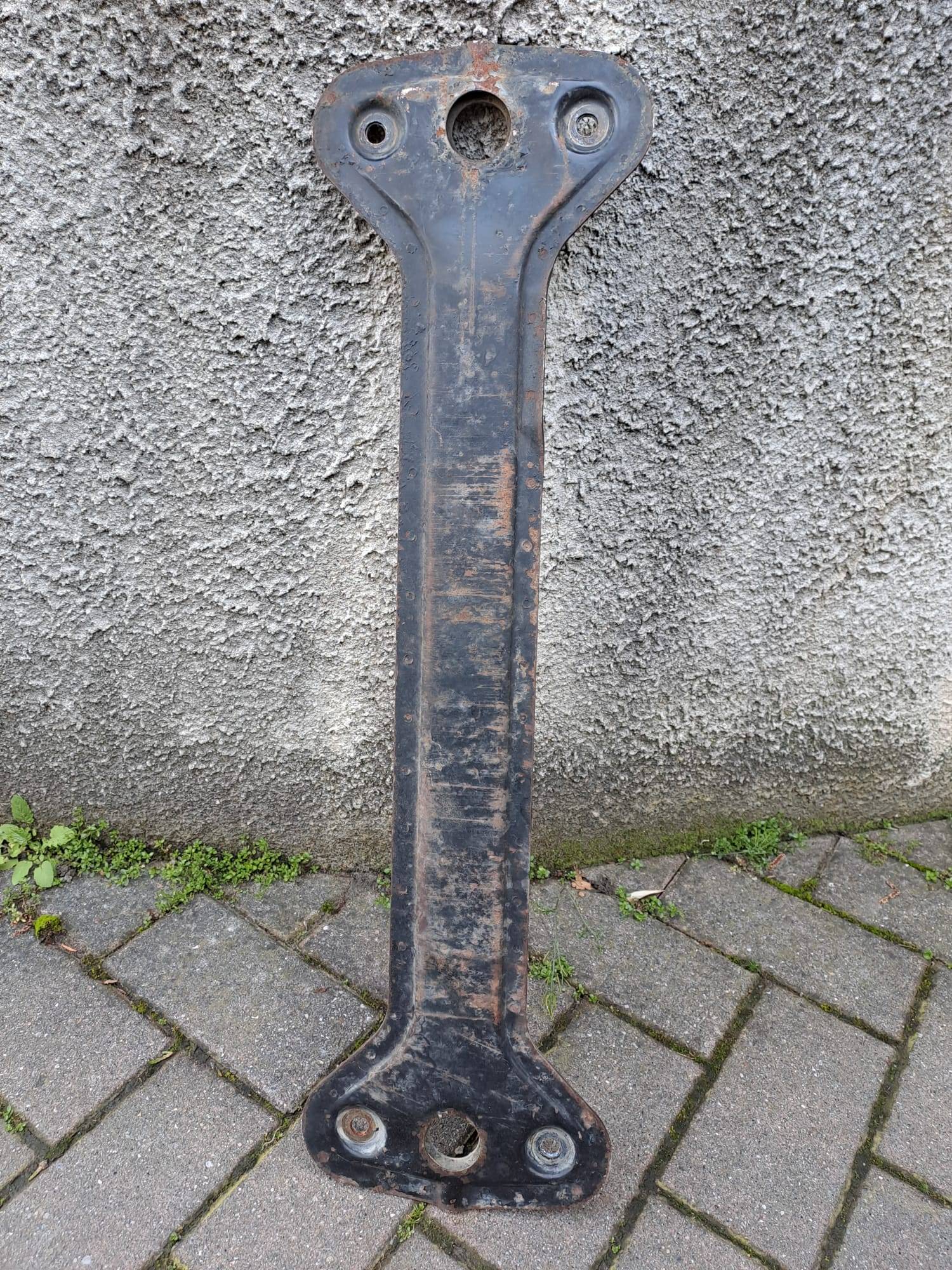

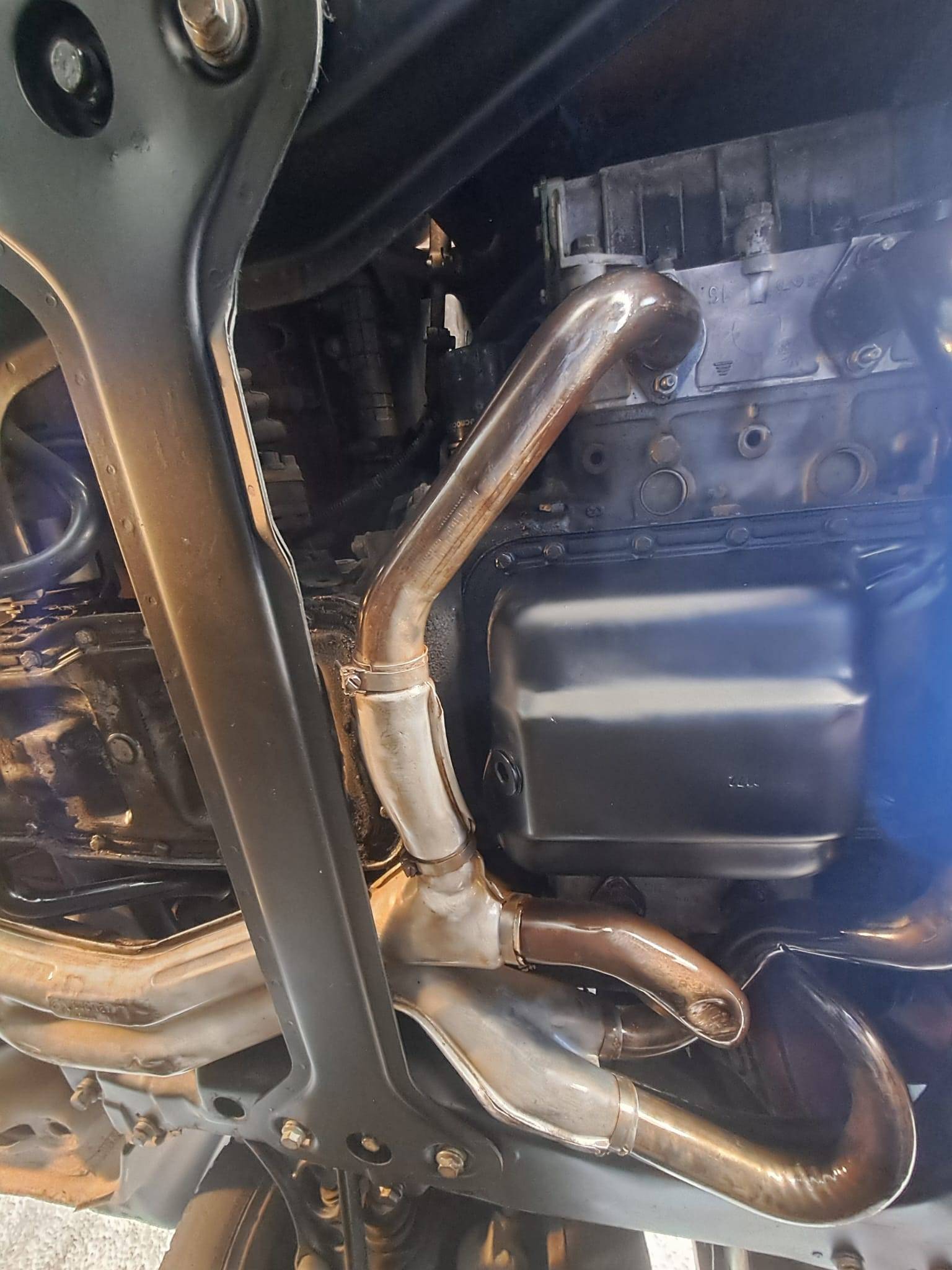

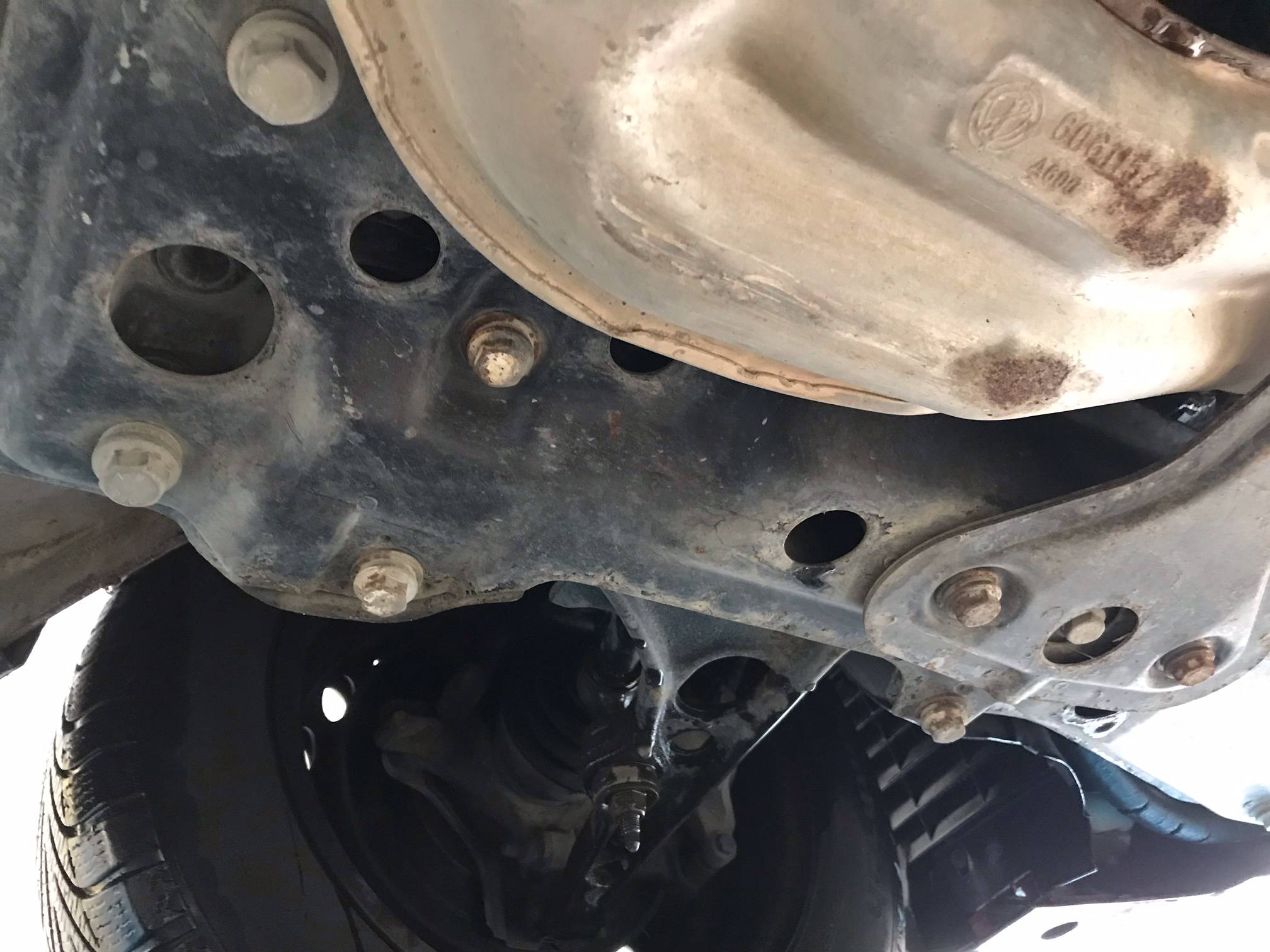

Buongiorno Alfisti, al momento che sto scrivendo sono a lezione, in revisione dei lavori, ma penso pubblicherò questo post in orario di pranzo. Dunque, come scritto nell'ultimo post avevo messo in piano di effettuare un importante intervento nel sottoscocca dell'auto. Quest'ultimo, infatti, ha accumulato, nel corso di un anno di utilizzo nelle strade salate in montagna, della ruggine superficiale nel complesso generale del sottoscocca tra collettori di scarico, bracci sospensione, tubi di scarico e traversa motore. La situazione bene o male era salvabile, la ruggine non aveva intaccato ancora la struttura fisica delle componenti telaio e di quest'ultimo. Di conseguenza, all'analisi della corrosione da un meccanico, mi ero avviato alla ricerca di un detailer professionista che potesse fare una rimozione della ruggine sottostante e, soprattutto, un successivo trattamento anti-corrosione nel sottoscocca. Mai cosa fu più difficile e noiosa: tra detailer che non effettuavano l'intervento, tra chi non aveva disponibilità di tempo e chi persino, all'ultimo, aveva rinunciato alla visione della vettura per analizzare il danno e farmi un preventivo, mi stavo stancando. All'ultimo tentai una chiamata di un detailer in provincia di Lecco, CHEMICAL BOYS DETAILING, che si presentò immediatamente disponibile il giorno stesso della chiamata per la visura dell'automobile. Dopo circa 50 km, arrivai in un paese di provincia e ci presentammo. Il detailer, cordiale, cercò di vedere l'auto sotto non avendo disponibilità di vederla sotto al ponte al momento dell'incontro. Mi diede una stima di un preventivo, seppur comunque mi aveva detto aveva bisogno di foto dettagliate del sottoscocca e che doveva analizzare la sua disponibilità per effettuare il lavoro in base al fatto che c'erano le feste pasquali e che io, essendo fuorisede, non avevo disponibilità di venire nel posto. Comunque, ci mettiamo d'accordo nel corso della settimana con la promessa che ci saremmo risentiti. E così fu, iniziai a inviargli tutte le foto disponibili e lui mi fece una stima di un preventivo. Successivamente, ci organizzamò per la data di consegna e ritiro dell'automobile attraverso scambi via messaggio. Ci concordiamo che nel fine settimana gli consegnerò l'auto e che la ritirerò domenica pomeriggio. Insieme all'accordo, richiedo delle foto dell'intervento che verrà effettuato con un lavaggio decontaminante del sottoscocca, la successiva rimozione della ruggine e un trattamento anti-corrosivo zincante. Di conseguenza, venerdì pomeriggio consegno l'auto e già sabato sera ricevo le foto dell'intervento. Domenica ritiro l'auto e tutto va come previsto. Che dire? Sono rimasto soddisfatto del servizio, sincerità e coerenza del detailer nell'effettuare l'intervento ma, soprattutto, aver corredato le foto dell'intervento che mi ha dato una reale coscienza di com'erano le componenti del sottoscocca. Già solo vedere la trasversa motore fa spavento. Comunque, queste foto mi saranno molto utili per dimostrare l'intervento e soprattutto dare coerenza in caso dovessi rivendere l'auto. Ve ne allego alcune. Aggiungo che mi sono state riferite le condizione meccaniche del veicolo che sono buone e che, come già sapevo, ci sarebbero componenti da sostituire nel comparto sospensioni. Una sola cosa che non sapevo mi è stata riferita, ovvero che le candele d'accensione motore sono diverse tra di loro: una è della bosch e tre sono generiche. Di conseguenza, sto mettendo in preventivo l'acquisto e sostituzione di tutte e 4 le candele con simili, come le brisk che sono state consigliate in un altro post riguardanti le candele, delle stesse specifiche della golden lodge, le 25HL, o quest'ultime stesse. In conclusione, l'intervento era necessario per preservare l'auto anche in previsione di una revisione. Sono soddisfatto di averlo fatto e di aver conosciuto questo detailer coerente e cordiale, CHEMICAL BOYS DETAILING in provincia di Lecco, ed io sinceramente ve lo consiglio se avete bisogno di interventi estetici o come il mio in questo caso. Continuerò ad aggiornarvi negli interventi dell'Alfa Romeo, a presto!
PRIMA:
IMG-20240406-WA0011.jpg IMG-20240406-WA0012.jpg IMG-20240406-WA0013.jpg IMG-20240406-WA0005.jpg IMG-20240406-WA0004.jpg IMG-20240406-WA0037.jpg
DOPO:
IMG-20240406-WA0032.jpg IMG-20240406-WA0031.jpg IMG-20240406-WA0020.jpg Tessera - car detailing.jpg​
