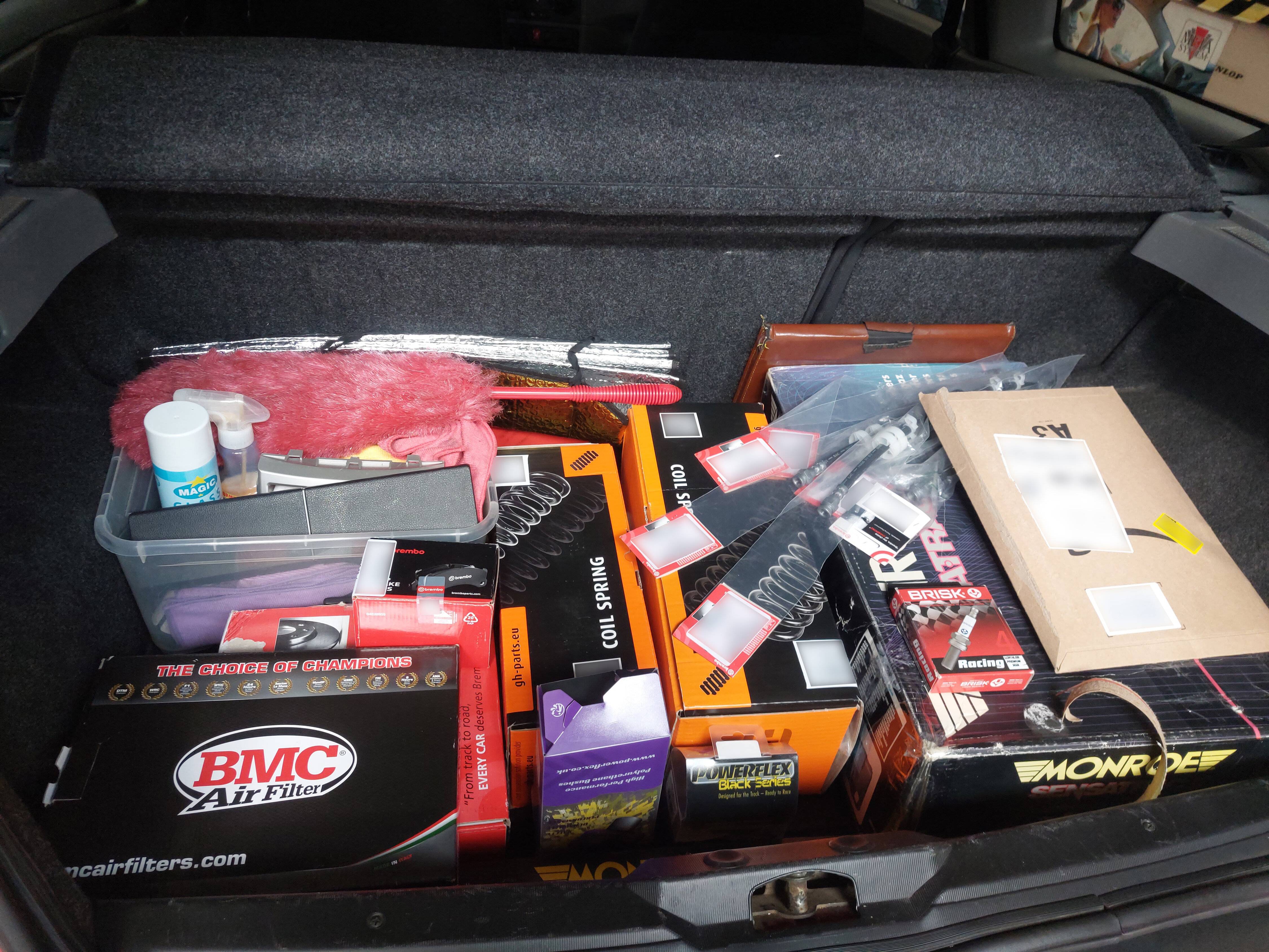

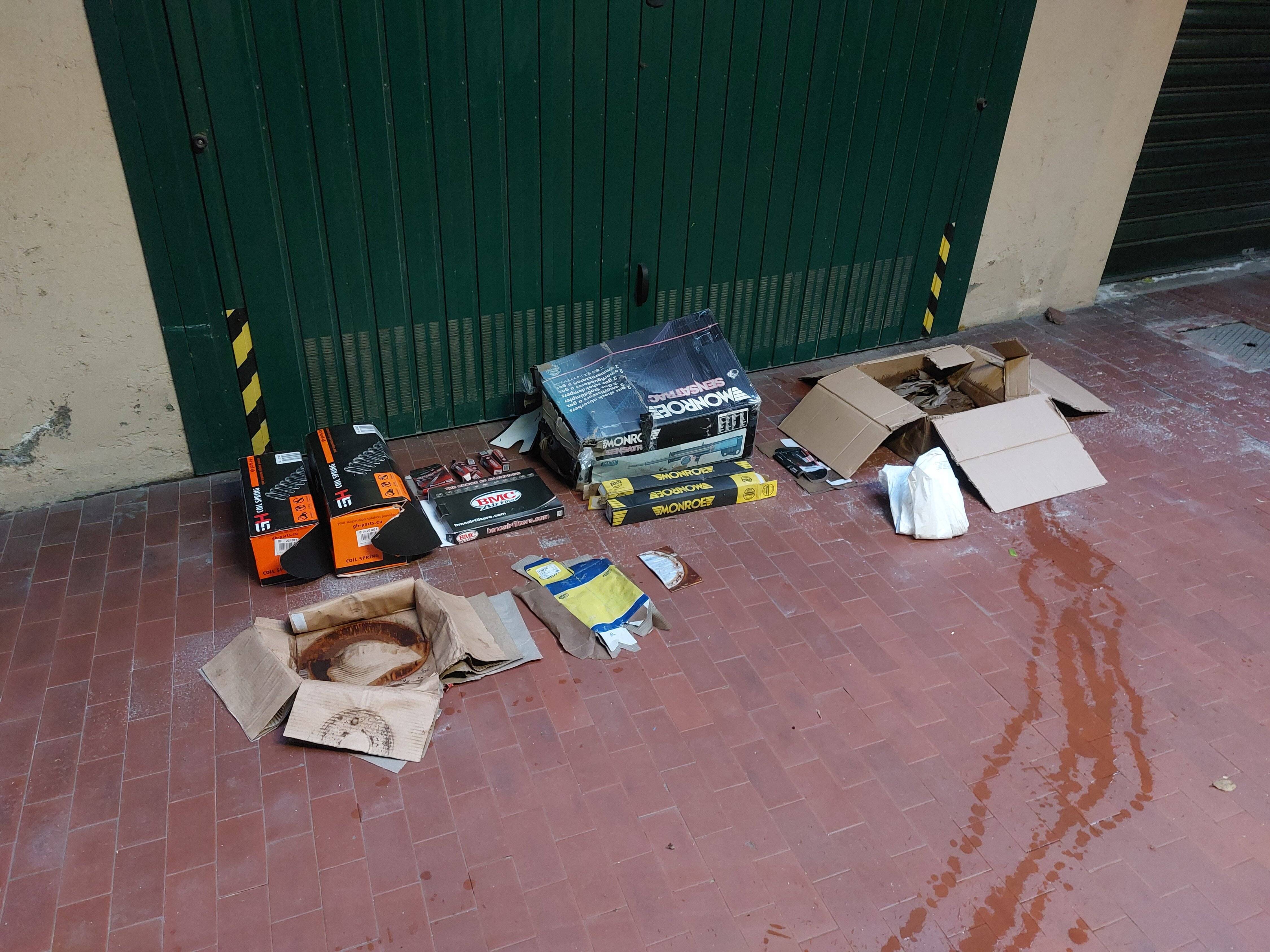

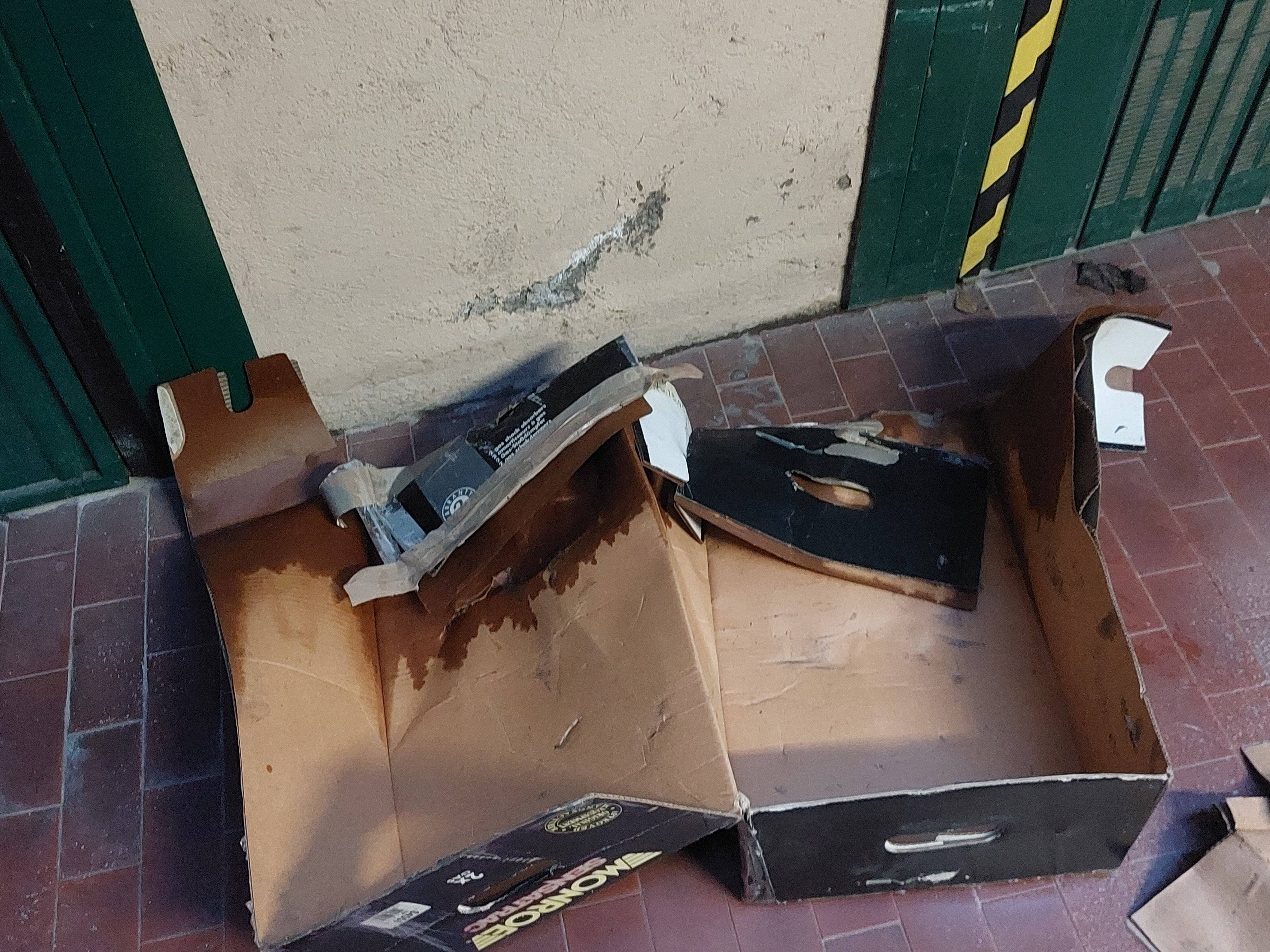

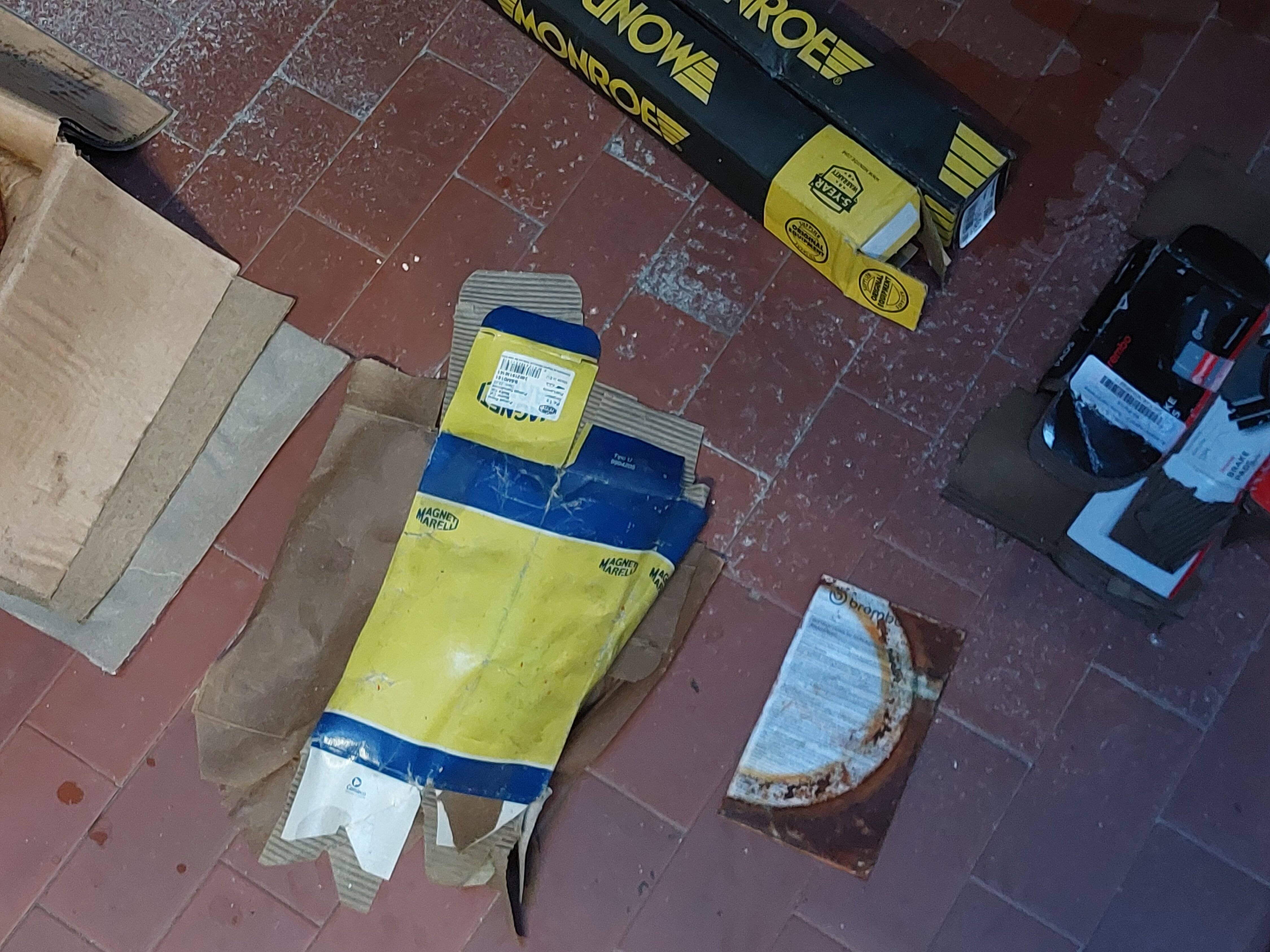

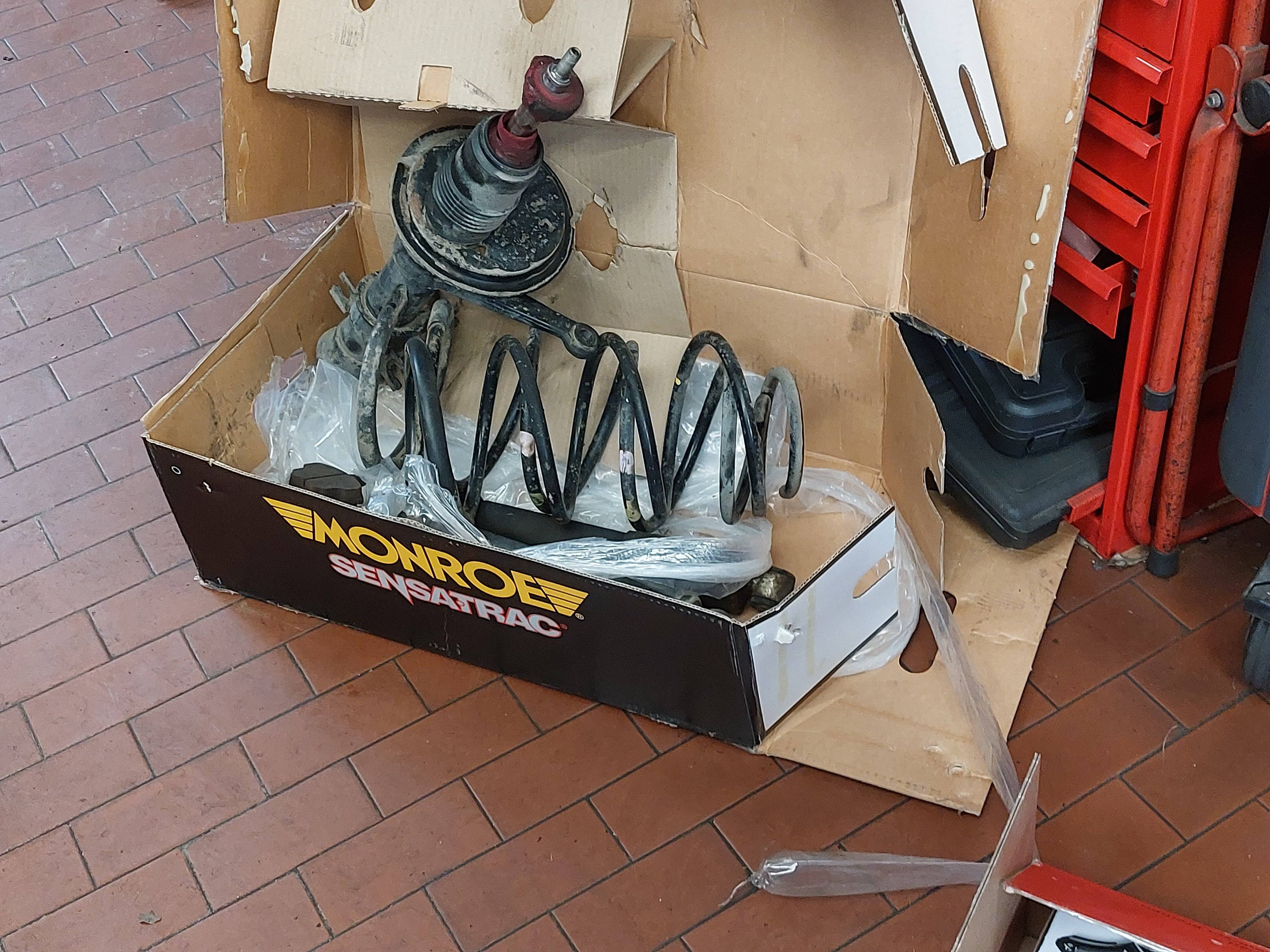

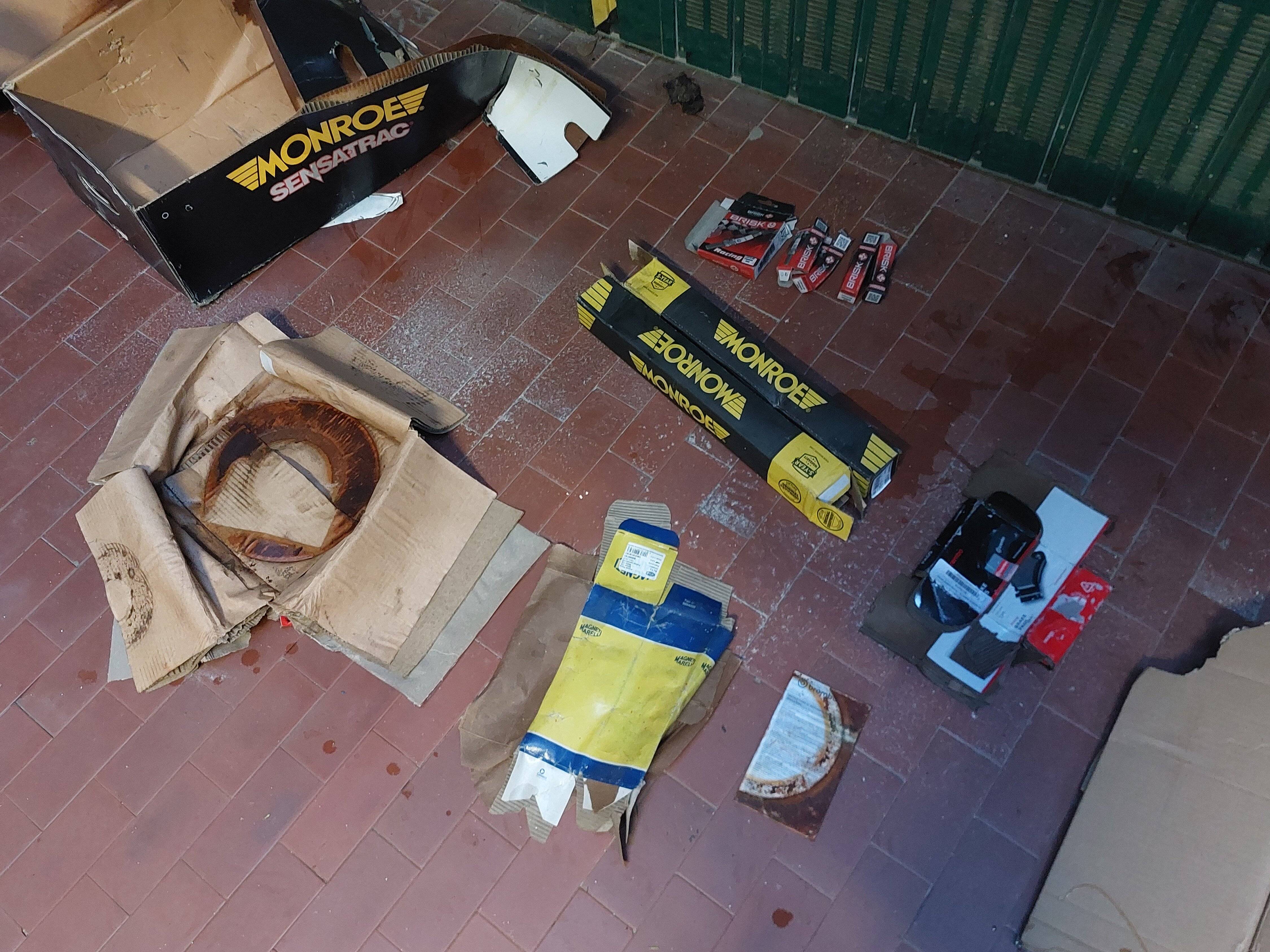

Bene, parlo dall'inizio. Nelle scorse settimane mi sono attivato, come già avevo menzionato qui, nella ricerca e acquisto dei ricambi che avrei installato nella 145. Effettivamente tale ricerca è stata un po' tortuosa, soprattutto nelle componenti della ciclistica del veicolo. Come consigliato appunto da Kormrider e Entony88, avrei dovuto ricaricare gli ammortizzatori anteriori essendo che erano specifici per le motorizzazioni Boxer della 145-146 e di conseguenza di difficile reperibilità stock. A quest'ultimi due, comunque, vi ringrazio caldamente per i consigli riferiti di cui terrò conto e seppur non vi abbia dato risposta, vi chiedo scusa di ciò. Fortuna vuole comunque, se così si può dire, che sono riuscito a trovare degli ammortizzatori anteriori "Monroe Sensatrac" nuovi di magazzino, che in altri post di restauri o interventi erano stati utilizzati per il modello in questione. Insieme a quelli anteriori, ho acquistato anche gli ammortizzatori posteriori della stessa marca che avevano assoluta necessità di essere sostituiti perché perdevano olio ed erano scarichi rispetto a quelli anteriori che seppur scarichi, non avevano perdite. Insieme a ciò era previsto anche una sostituzione di altre componenti che ora, per fare un recap, vi elencherò qui sotto:

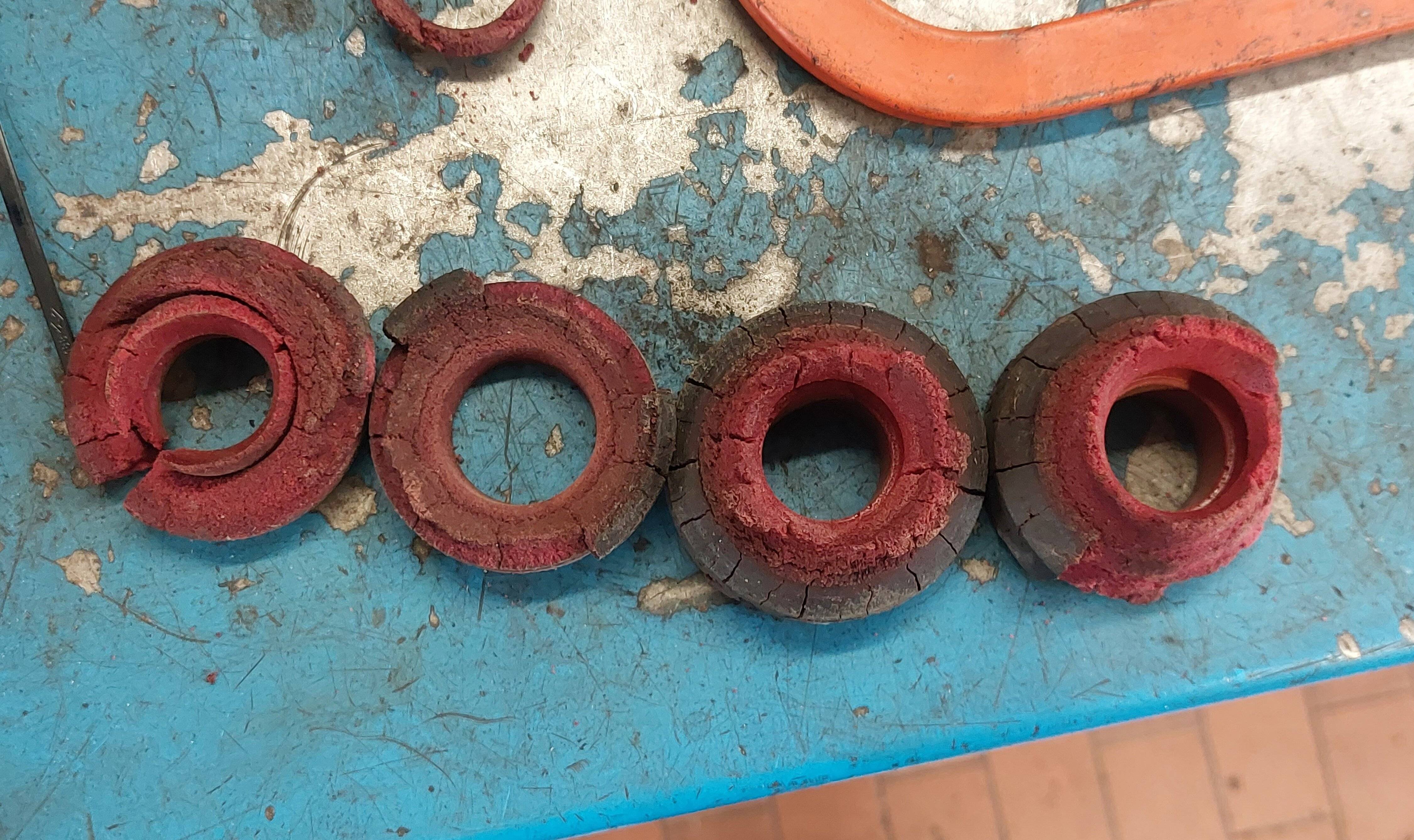

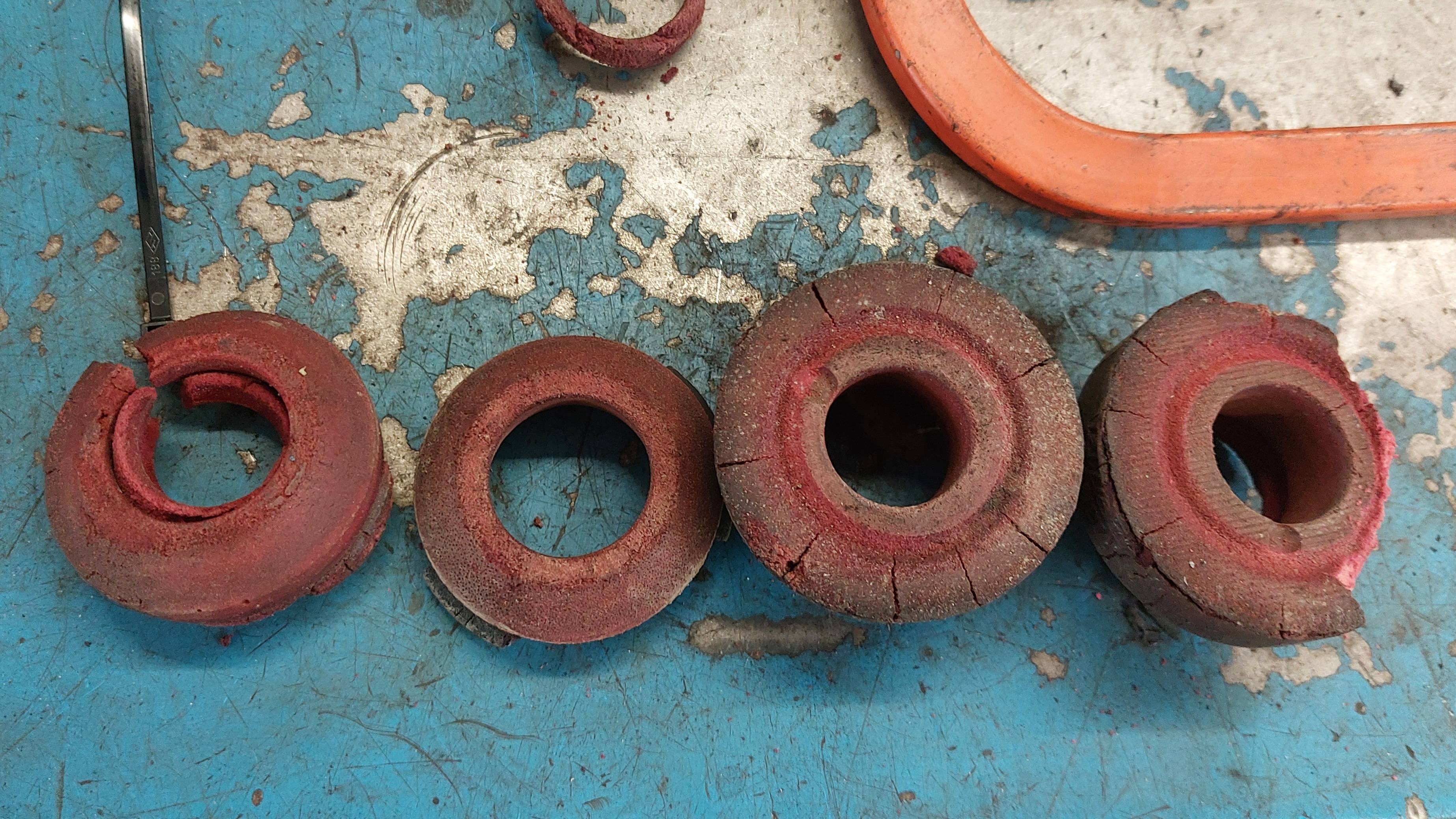

- Sostituzione degli ammortizzatori anteriori e posteriori stock.
- Sostituzione dei tamponi e parapolvere degli ammortizzatori. Fatti nel momento in cui, in officina, si è venuto a scoprire che erano consumati e deteriorati.
- Sostituzione delle molle anteriori e posteriori stock.
- Sostituzione del filtro dell'aria con uno sportivo a pannello BMC.
- Sostituzione delle 4 candele motore, queste sostituite erano diverse tra di loro e di conseguenza mi sono attivato per acquistare un set di 4 candele con caratteristiche omologhe rispetto alle golden lodge 25HL, ovvero le Brisk che sono state consigliate in uno specifico post.
- Sostituzione dei dischi freno anteriori con componenti della linea sportiva Brembo.
- Sostituzione delle pinze dei freni a disco anteriori.
- Sostituzione dei tubi freno anteriori e posteriori.
- Sostituzione delle boccole dei bracci sospensioni con componenti rinforzate "Powerflex".

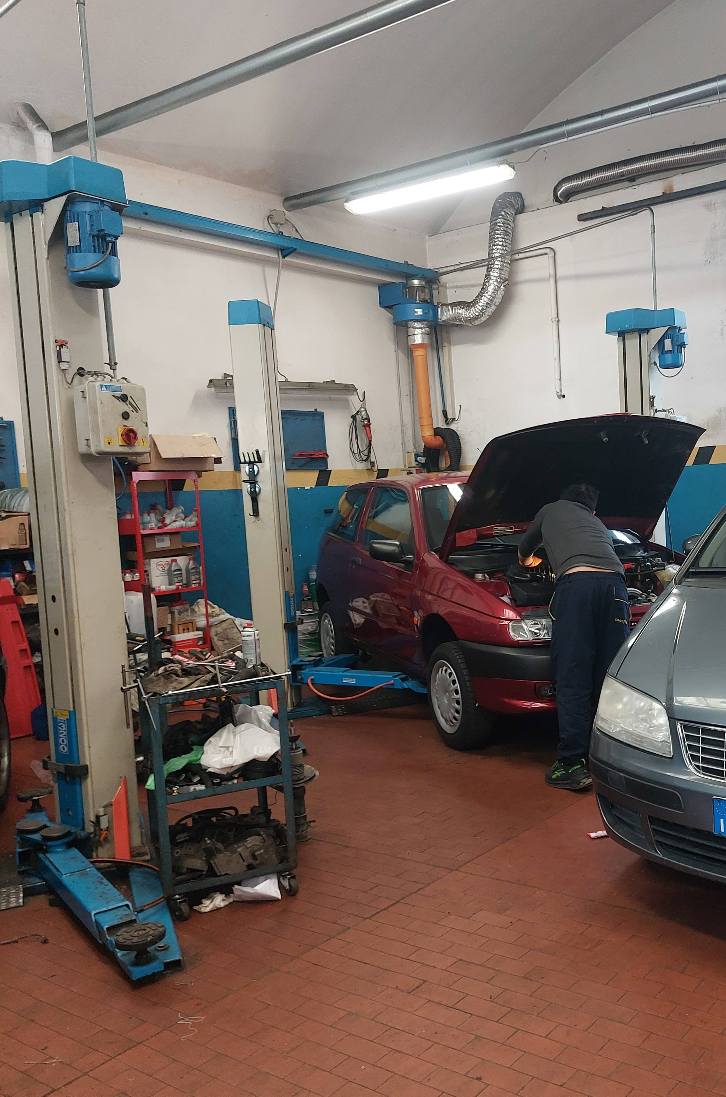

Ora, i punti più importanti sono proprio quest'ultimi due. Partiamo dalle boccole. Essendo che la sostituzione di queste componenti richiede strumenti specifici, il mio meccanico non è riuscito nella sostituzione di essi e mi ha consigliato di andare da preparatori specifici perché non sono interventi comuni e, di seguito, mi ha detto che se dovessi fare tale intervento, dovrei fare la convergenza di seguito. Di conseguenza, io mi sto attivando alla ricerca di un'altra officina che possa fare questo intervento che necessita di strumenti specifici. Passiamo invece ai tubi freno, che è un punto saliente e molto importante per la sicurezza dell'automobile e motivo dell'imprevisto. Il meccanico insieme al suo collega, nella sostituzione dei tubi freno e spurgo del vecchio olio dei freni che ha sostituito, si sono accorti di una problematica davvero grave per la sicurezza del conducente. Vi spiego meglio: durante il collaudo dell'auto il meccanico si è accorto che la prima corsa del pedale dei freni andava a vuoto, mentre invece affondando il pedale il grip era nella norma. Oltre che lo spavento del meccanico durante il collaudo, egli mi ha fatto provare, per pochi metri dentro l'officina, tale irregolarità che effettivamente ho confermato. Il meccanico, per prevenzione, ha preferito non consegnarmi l'auto e abbiamo acconsentito ad un ulteriore intervento. Ma cosa è successo nello specifico? Probabilmente, a detta di chi ha fatto l'intervento, durante lo spurgo del vecchio olio dei freni, i detriti all'interno hanno danneggiato le membrane della pompa dei freni, che è di primo impianto e di conseguenza ha più di 20 anni. Ciò cosa comporta? L'auto, con una corsa del pedale dei freni irregolare nel suo grip, frena più nell'assale posteriore a fondo corsa che rispetto a quello dell'assale anteriore nella prima parte della corsa. Ciò cosa comporterà? Io e il mio meccanico ci siamo messi d'accordo per la sostituzione della pompa dei freni e, quindi, di ritirare l'auto lunedì a mezzogiorno in caso riuscisse a trovare il ricambio per tempo, anche se mi ha detto che non sarà così difficile probabilmente e mi auguro sia così. L'auto, nonostante questi due imprevisti, ha subito il resto degli interventi con la sostituzione dei componenti che ho acquistato. Come già avevo menzionato qui e richiesto poi in officina, tutte le vecchie componenti sostituite, soprattutto gli ammortizzatori anteriori che eventualmente verranno più avanti ricondizionati da un centro specializzato, sono state conservate come da me richiesto per poter anche dimostrare gli effettivi interventi. Concludo che, in seguito a tutti gli interventi della ciclistica e in parte della meccanica che verranno svolti insieme alle boccole dei bracci sospensioni e pompa dei freni, mi preparerò all'ultimo intervento che comporterà il trasferimento della mia Alfa Romeo verso la città di studi: il cambio gomme. Ultimo e importante intervento che, prima del trasferimento, verrà seguito dal rodaggio degli pneumatici di circa 150-200 chilometri (buona fortuna a me). E dopo queste "sfide" che hanno comportato una lunga attesa, potrò dedicarmi agli interventi, così diciamo, di tipo estetico che lascerò per ultimo. Detto ciò, sono soddisfatto di aver aggiornato le persone che seguono questo topic e dei consigli che sono stati lasciati. Vi aggiornerò, anche se ci vorrà ulteriore tempo, nel caso vi lascio ora qualche foto qui sotto. Ci aggiorniamo Alfisti, vi auguro una buona giornata!
Ricambi Alfa Romeo 145 - Baule.jpg Ammortizzatori 1°impianto.jpg Tamponi ammortizzatori - front.jpg Tamponi ammortizzatori - rear.jpg Cambio filtro dell'aria.jpg​

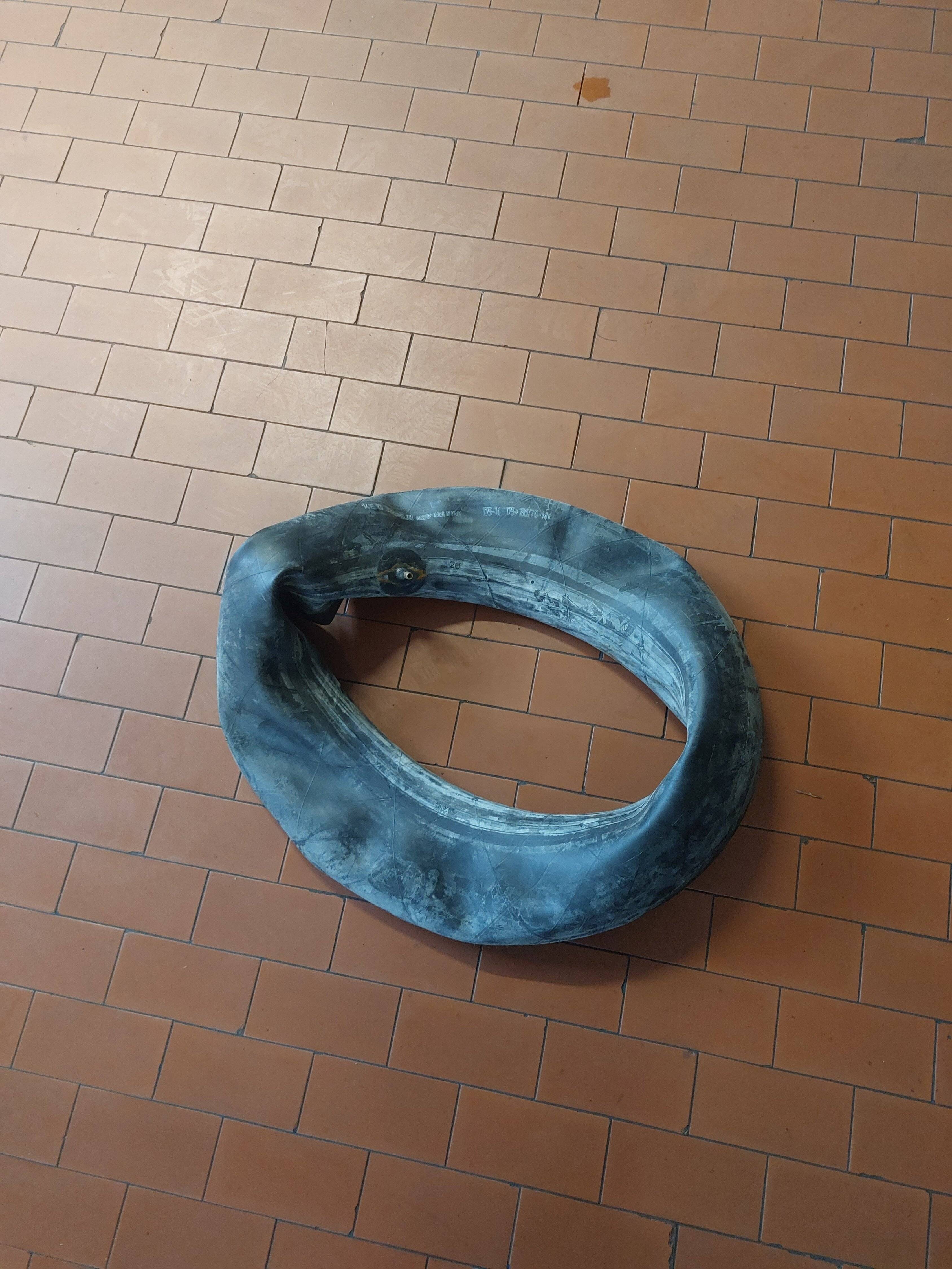

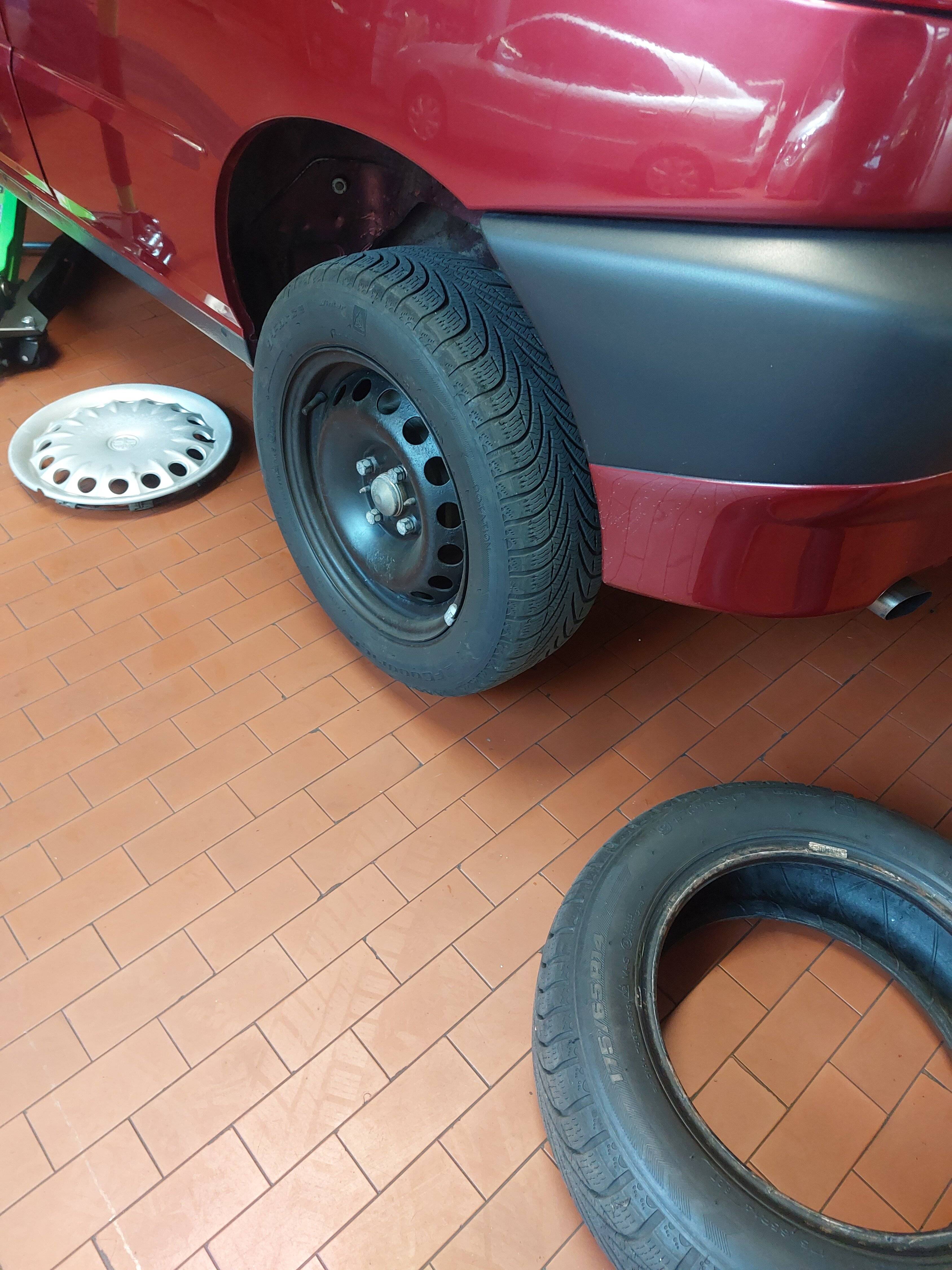

L'ultimo intervento, svolto a inizio maggio, è stato il cambio gomme con delle 4 stagioni. Cosa che mi è sembrata assurda, sono stati i vecchi pneumatici che mi sono dovuto buttare via autonomamente essendo che, il gommista in questione, si è rifiutato di occuparsi dello smaltimento, senza darmi una ragione chiara, cercando di farmi pagare piuttosto la giacenza nei confronti di pneumatici ormai usurati più dal tempo che dall'effettivo uso. Oltre a questo irritante evento, ho dovuto attendere anche per il montaggio essendo che ero (e sono) molto impegnato con i miei studi universitari. Nonostante le due settimane di attesa, circa, sono riuscito a farmi fare il montaggio previsto e preventivato. Durante il montaggio il gommista ha fatto una scoperta inusuale, ovvero ha trovato dentro uno degli pneumatici anteriori una camera d'aria. La cosa, piuttosto sospettosa, mi ha creato qualche timore. Sempre il gommista, ha teorizzato che il cerchio in acciaio fosse arrugginito seppur non abbia trovato tracce visibili esteriormente. Oltre a questa cosa, non ci sono stati eventi a sorpresa fino ad ora. Infatti, durante i weekend in cui risiedevo nella mia città natale, mi sono dovuto occupare, con precauzione, del rodaggio delle gomme, fatto fino a circa 180 km, e dello stesso impianto frenante anteriore, rodato a circa 100 km con frenate non troppo brusche e violente, se non in caso di emergenza, come indicatomi dal mio meccanico. Aggiungo un altro evento, non collegato direttamente all'auto, che è avvenuto nel corso del mese: ricordate quando ho detto che avrei conservato i pezzi sostituiti? Ciò è effettivamente avvenuto, nelle scatole d'imballaggio di cartone d'origine dei nuovi ricambi, ed il tutto è stato portato in un garage di famiglia. Durante le forti piogge avvenute, però, il garage è stato allagato fino a circa 5 cm. Forse poco, ma abbastanza da sfaldarmi quasi del tutto molti degli imballaggi d'origine dei nuovi ricambi che ho dovuto buttare purtroppo. Quantomeno sono riuscito a salvare i ricambi, cose ovviamente più importanti, da un potenziale deterioramento dovendo, quindi, proteggere gli stessi attraverso un ripiano alzato e delle scatole rigide di plastica.
Cambio pneumatici.jpg Camera d'aria.jpg 1° Scatola.jpg 1° Complesso delle scatole.jpg 2° Complesso scatole.jpg Dettaglio scatola pompa freno.jpg Scatola ammortizatori.jpg
Del resto, come già scritto, l'auto dopo il rodaggio non ha avuto problematiche nel viaggio autostradale per il trasferimento cittadino, nonostante un leggero timore sia per una delle gomme anteriori che, in generale, per il complesso dell'auto in generale che, seppur concettualmente più vicina ad un auto odierna per molti aspetti, è sempre un veicolo verso i 30 anni. Ovviamente prima del viaggio è stato più che dovuto un "minimo" controllo della pressione degli pneumatici e del livello dell'olio, entrambi stabili e nella norma ai fatti risalenti a poco prima il viaggio. Nel complesso finale, a livello di chilometraggio, sono vicino, dall'inizio del rodaggio fino all'attuale trasferimento nell'altra città, a quasi 500 km circa. Appena tornerò nella mia città di studi, avrò l'occasione di controllare il livello dell'olio.

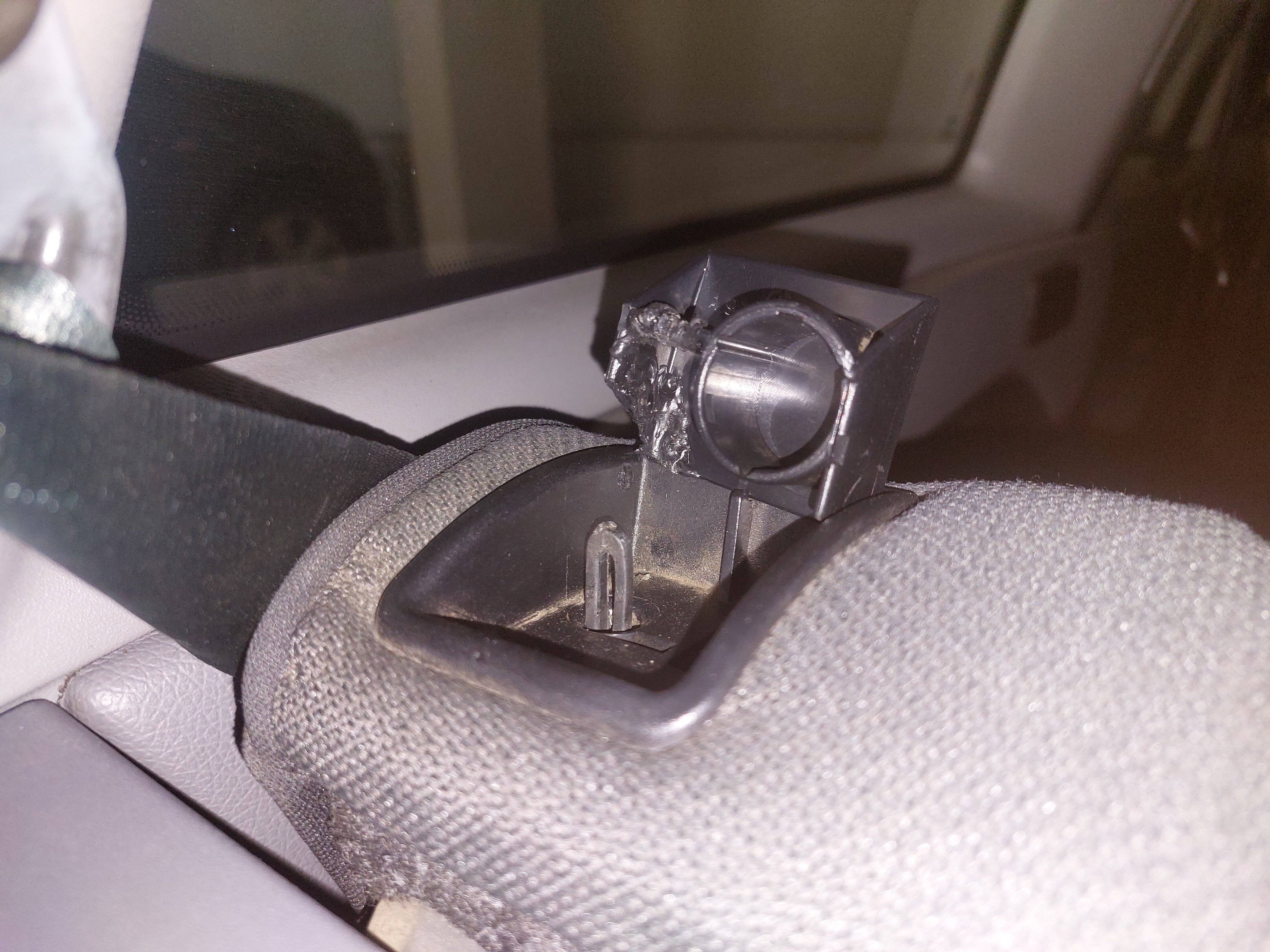

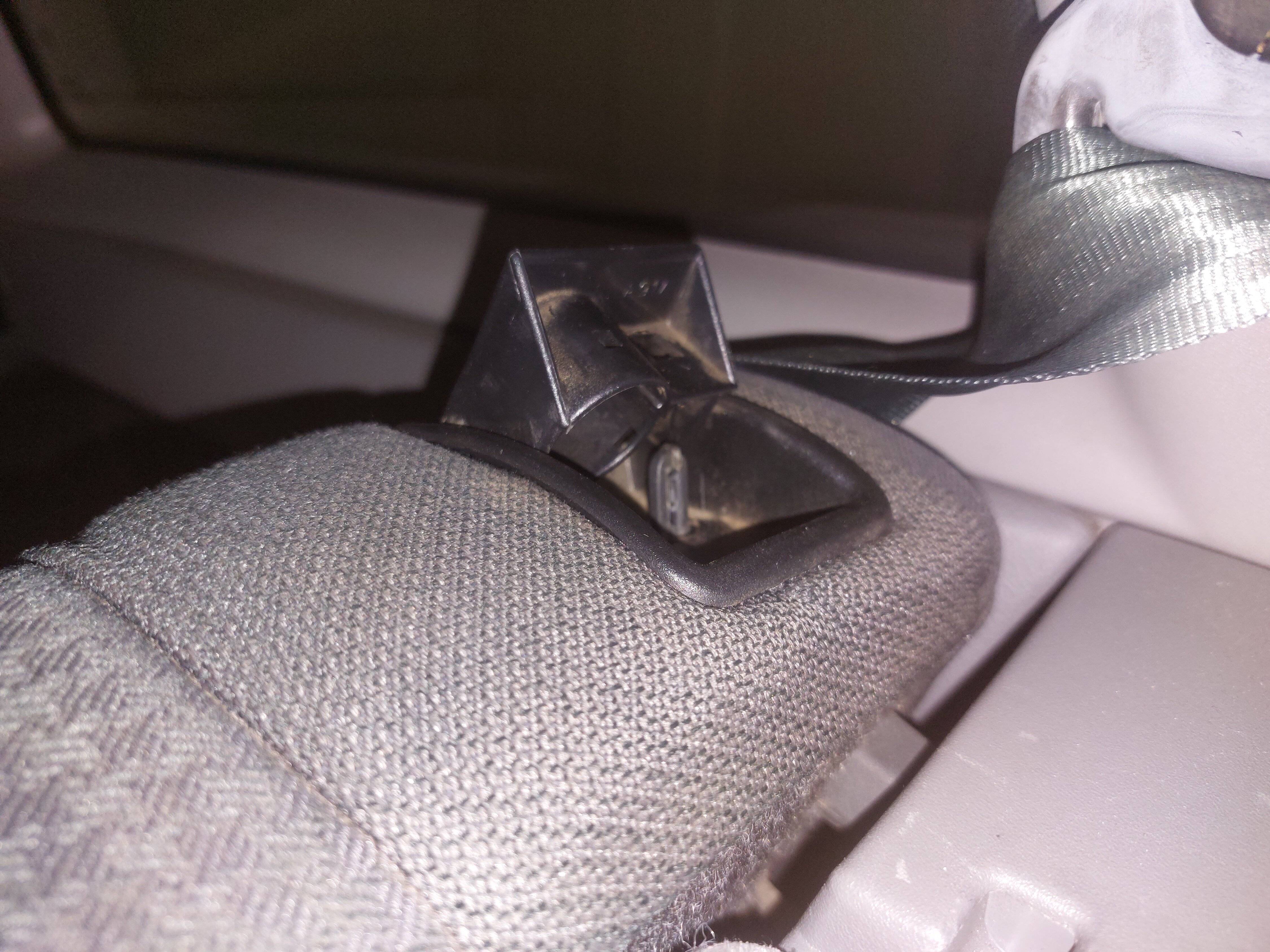

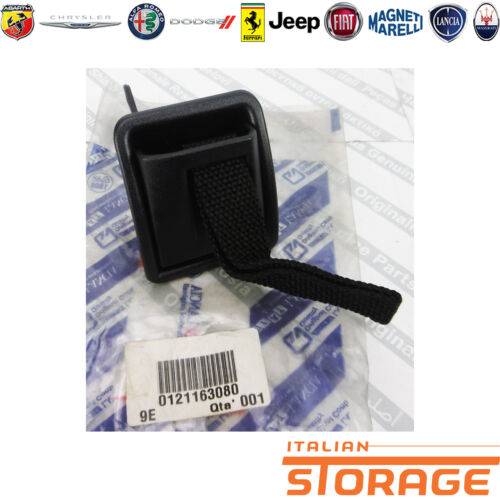

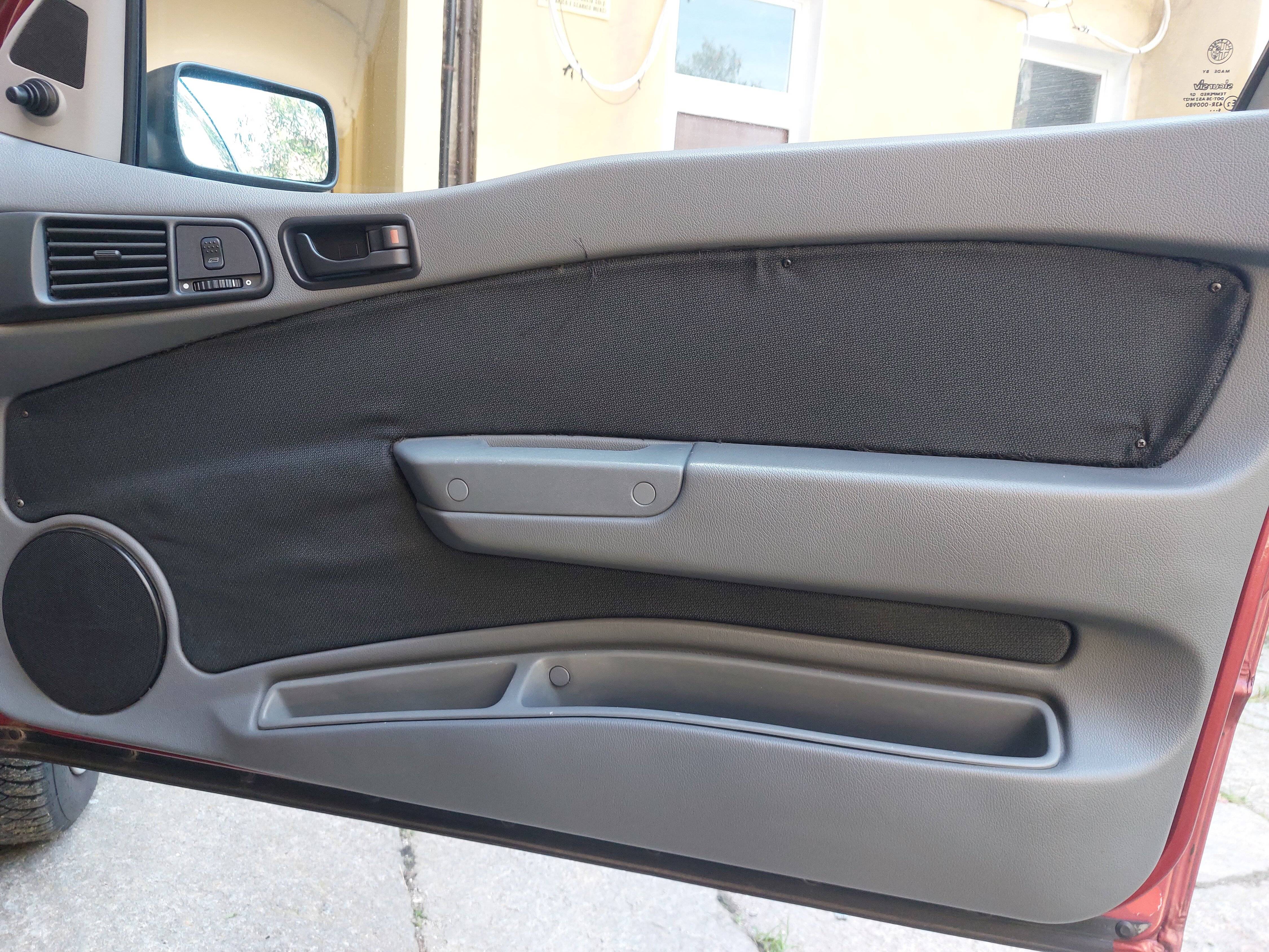

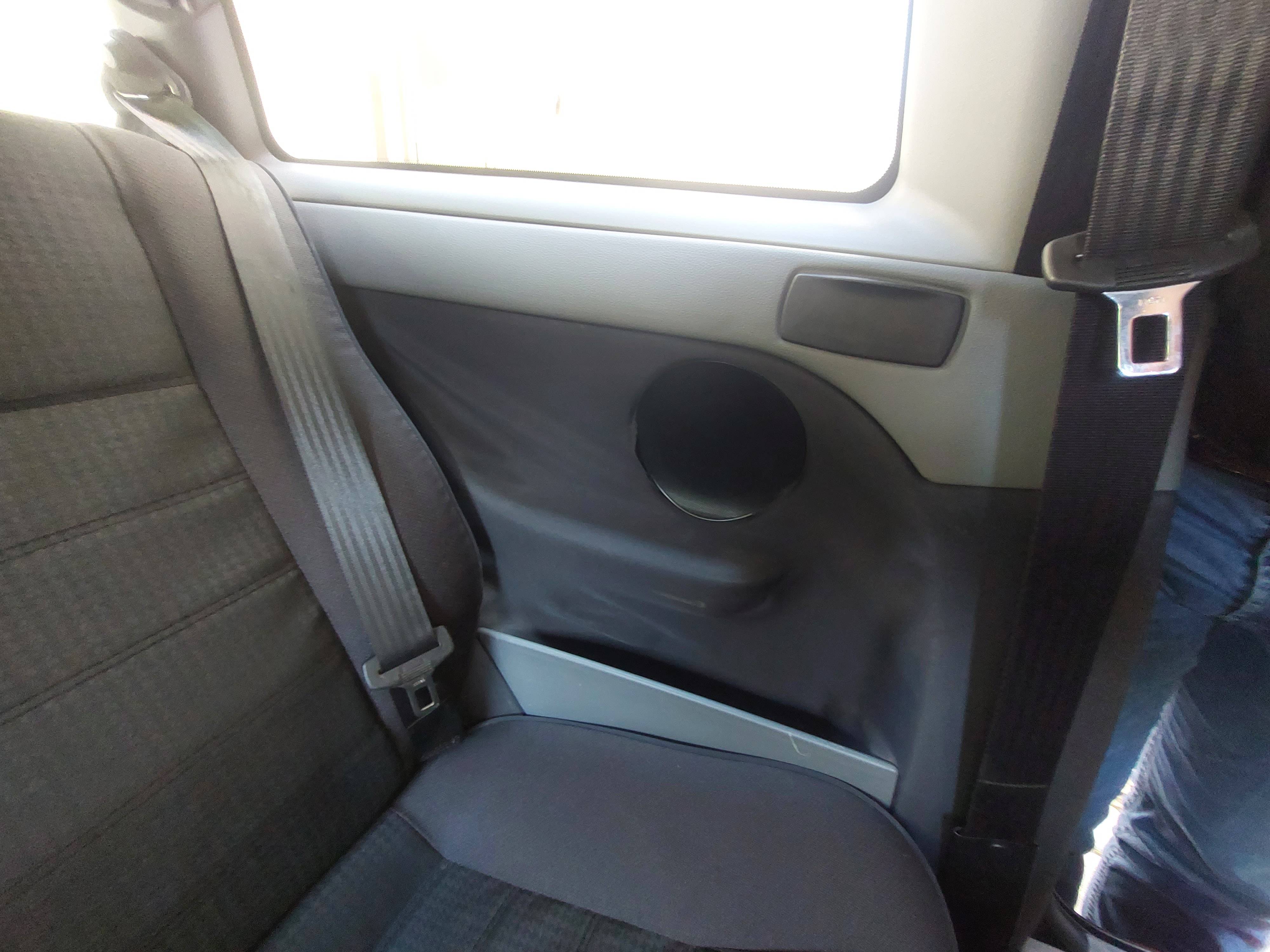

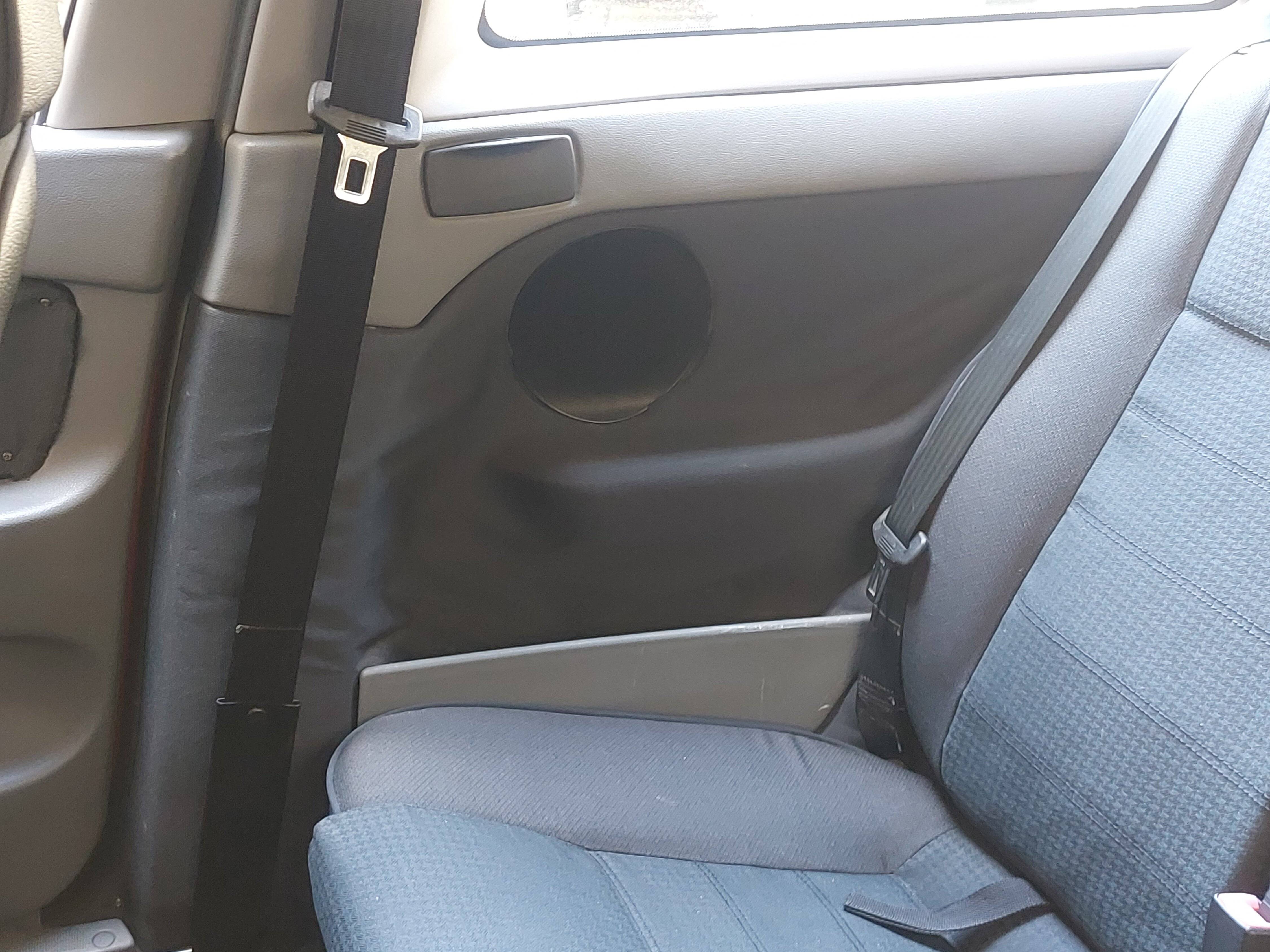

- Riparazione e sostituzione dei tessuti di tutti e quattro i pannelli porta, spalla della seduta e dello schienale rilevati nel sedile lato guidatore, ulteriore sistemazione dei supporti della capelliera per eliminare gli scricchiolii (facoltativo) ed infine sostituzione delle leve di ribaltamento della panchetta posteriore con pezzi di ricambio già da me acquistati qualche mese fa. Questa è la parte più importante e più complicata del restauro "estetico". Partendo dal sedile guidatore, questo ha lo schienale e la seduta, nelle spalle sinistre del guidatore, sgualcite, con parte della schiuma sedile da sostituire e il bordino in plastica nera mancante. I pannelli porta anteriori hanno il tessuto scollato e sono stati riparati alla bene meglio, in maniera rozza, con delle viti fissate mentre anche i pannelli posteriori hanno il tessuto sul punto di scollarsi, senza però che ci siano state riparazioni rozze. Nella prima settimana di convivenza dell'auto, me ne sono approfittato per farmi un giro nelle maggiori auto sellerie della città dove studio. Per fare un quadro generale all'incirca, tutti gli interventi, dal sedile ai pannelli porta sono fattibili ma la problematica, che avevo brevemente citato in una risposta di un altro post di un utente con la 146, è una: non c'è la reperibilità dei tessuti. Avendo messo in preventivo ciò, mi ero messo alla ricerca dei tessuti che, per mia sfortuna, non sono più disponibili. Il tessuto in questione è il puntinato grigio, comune sia nelle spalle dei sedili (zone laterali frontali, per farla breve) che dei pannelli porta come riportato in alcuni siti specializzati come Trinchero shop, dedicato unicamente alle forniture per le autosellerie, o Grigio senza fregio, sito di ricambistica di auto d'epoca e youngtimer che tra l'altro aveva disponibile il tessuto, prima che fosse improvvisamente "esaurito" e che, a seguito di tale evento improvviso, mi inviò dei campioni delle nuove forniture in arrivo che, però, non erano per nulla coerenti con la selleria del mio veicolo. In tale situazione, potrei farmi riprodurre il tessuto da laboratori specializzati ma ciò comporterebbe un costo molto alto, tanto tempo di attesa e soprattutto un ordine minimo di metraggio del tessuto maggiore a ciò della quale avrei bisogno realmente. In seguito a queste difficoltà, quasi tutte le autosellerie che ho consultato mi hanno fortemente consigliato di trapiantare il tessuto dei panelli porta scollati attuali, in buone condizioni, e trapiantarli nelle parti sgualcite del sedile di guida. Per i pannelli porta, invece, non essendoci il preciso tessuto con la trama esatta, si userà un tessuto con uno strato schiumato, prodotto apposta per i panelli porta, o anche un materiale diverso come la eco-pelle ma francamente sono più propenso verso un tessuto che, almeno, di colore della selleria precedente sia simile. Nella ricerca dell'autoselleria, tra i 5 visitati, ne ho scelto uno di gestione familiare che mi è sembrato piuttosto professionale assieme ad un ragazzo che, visionata la vettura, si è dimostrato disponibile ed esperto in ciò che fa. Gentile e disponibile a rispondere ai miei dubbi, mi ha dato disponibilità soltanto dopo l'estate, quindi a settembre, essendo che erano pieni di lavori di restauri e non è una situazione singolare, infatti altre autosellerie mi avevano detto della stessa problematica. Un ultimo dettaglio, che ho citato all'inizio del punto, sono le manovelle di plastica di ribaltamento della panchetta posteriori rotte e che mi obbligano a dover ribaltare i sedili con un cacciavite che si aggancia nella leva di gomma che collega quella di plastica. Avendo i ricambi in questione per la sostituzione, proveniente da un fondo di magazzino, per la Lancia Dedra che sono uguali come meccanismo e dimensioni a quelli della 145, si differenziano a quelle attualmente rotte per avere un ulteriore leva di tessuto, il che rendono più comodo il ribaltamento del sedile. Questo intervento, come avete capito, sarà quello importante ma allo stesso quello che dovrebbe concludere gran parte degli interventi per rendere la mia Alfa Romeo 145 in condizioni ottimali. Ci vorrà del tempo per l'attesa, ma mi auguro che sia ben ripagato.
Schienale spalla logorata.jpg Seduta spalla logorata.jpg Panello porta DX.jpg Dettaglio pannello porta logorato DX.jpg 2° dettaglio pannello porta logorato DX.jpg 3° Dettaglio pannello porta logorato DX.jpg Pannello porta posteriore SX.jpg Pannello posteriore SX.jpg Leva panca posteriore DX.jpg Leva panca posteriore SX.jpg Leva panca posteriore - lancia dedra.jpg

Il tessuto usato sui sedili della prima serie è parecchio scarso. Io ho i tuoi stessi sedili ma verdi,e anche i miei sono strappati, soprattutto il lato passeggero.
