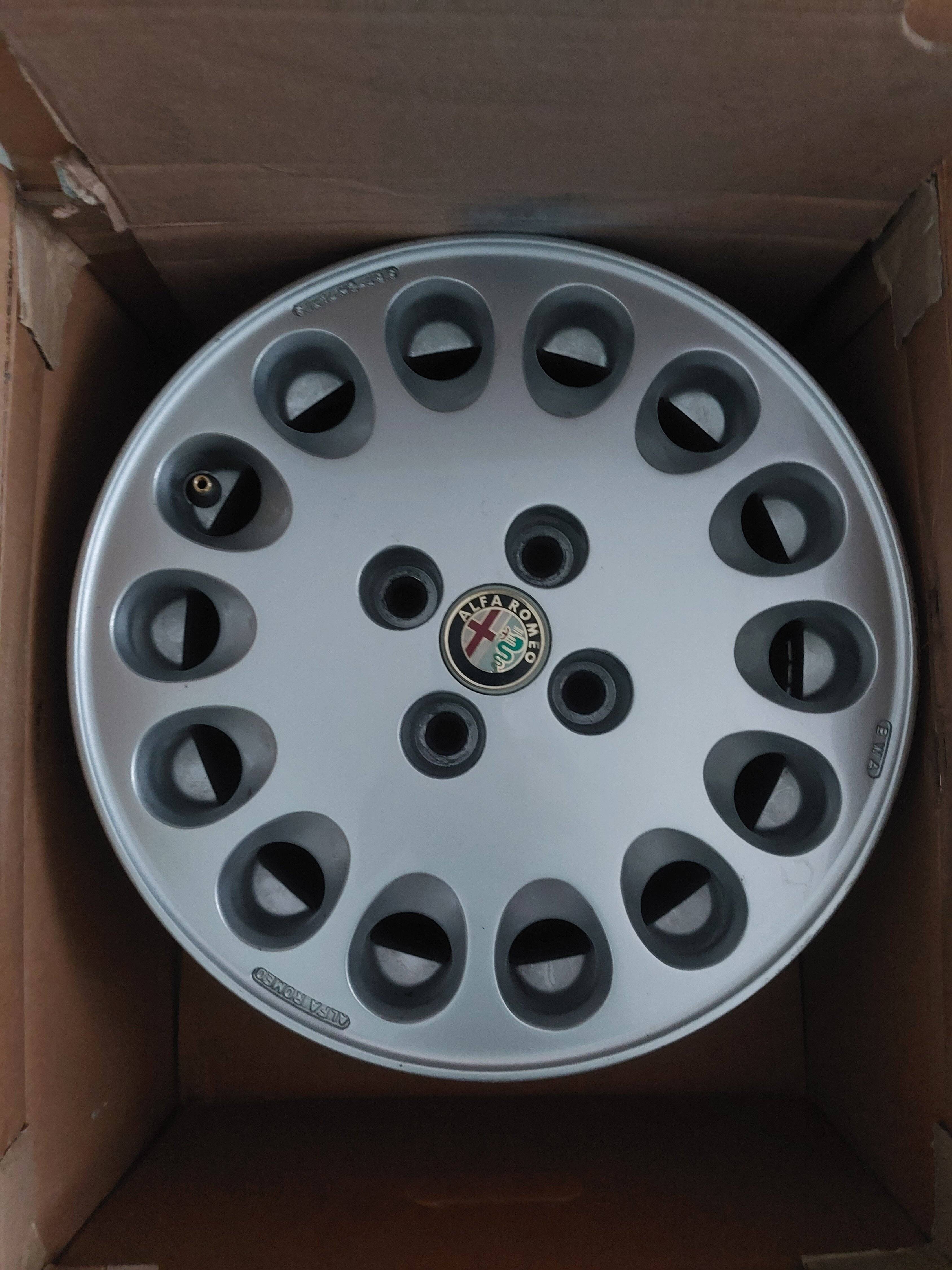

Per il resto, non ci sono stati ulteriori interventi, se non per una cosa che ho dovuto annullare. Mi spiego meglio, penso vi ricordiate della questione della scelta dei cerchi in lega che volevo installare tra cui avevo considerato tre cerchi: due della gamma originale Alfa Romeo e uno di origine Lancia. Continuando, avevo trovato un set di quattro cerchi molto belli BWA da 14 pollici, il canale era di 6 rispetto ai 5 e mezzo ma soprattutto l'off-set mi preoccupava, infatti era di 49 e mezzo. I cerchi in acciaio, leggendo i codici all'interno, avevano una tolleranza off-set da 35 a 47. Li ho ordinati su subito e il venditore, Valentino, è stato molto disponibile nonostante l'attesa per sapere se fossero disponibili e me ne ha mandato solo uno per sicurezza, nell'eventualità che non andassero bene. Quando il pacco è arrivato, scoprire se il cerchio era adatto è stato un cinema, essendo che ho dovuto girare ben tre gommisti per scoprire che il cerchio alla fine non era adatto, se non con distanziali che non sono omologabili alla revisione o in caso di perizia per via di un incidente. I gommisti, i primi due, hanno soltanto messo il cerchio e non anche lo pneumatico. Solo il terzo ha avuto lo sforzo di metterlo, e ringrazio Salvatore e Rubens che mi hanno aiutato a capire ciò. Il cerchio, con la gomma, toccava effettivamente il passaruota ed è pericoloso quindi. Insomma, alla fine ci sono rimasto male ma non posso rischiare la mia sicurezza per avere più stile. Quindi, ringraziando l'Andrea Gomme alla quale ho lasciato una recensione insieme a Rubens e Salvatore, ora devo fare il reso alla merce e attenderò qualche giorno, augurandomi che il centro assistenza di tuttosubito possa aiutarmi con il reso. Ringrazio ancora Valentino, che mi aiuterà con il reso. Beh...per il resto cosa dire? Mi chiedo cosa potrei installare dopo il reso, e chiedo a voi aiuto e consigli, francamente sono indeciso quali inserire. Ho due possibilità, in base a ciò che ho trovato online, nell'usato e ricondizionato, che avevo già citato nel precedente post. Vi lascio una foto dello splendido cerchio che mi era arrivato oggi e che, purtroppo, non è adatto per la mia autovettura.

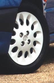

O gli altri, di stile diverso, della gamma disponibile all'epoca nella 145/146? Ne ho trovati un set usato, di misure compatibili, che non sono male, non sono così usurati rispetto ad altri.

Io ti consiglierei di prendere quelli originali da 14 dell' ultima foto che hanno canale 5.5 ed ET 43. Oppure in alternativa cercare dei bei cerchi After market con ET più basso intorno ai 35 38 così staranno un po' più in fuori,senza bisogno di aggiungere distanziali. Altra alternativa sarebbe prendere quelli da 15 della seconda serie,ma dovresti fare aggiornare il libretto,e se hai sostituito da poco gli pneumatici non ti conviene.

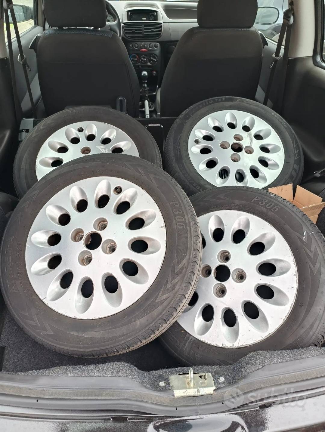

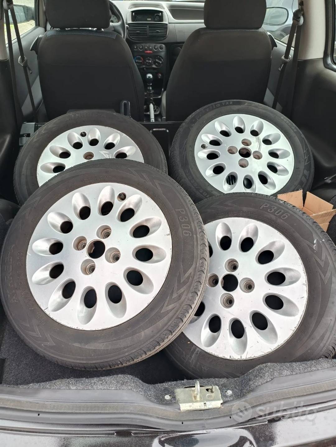

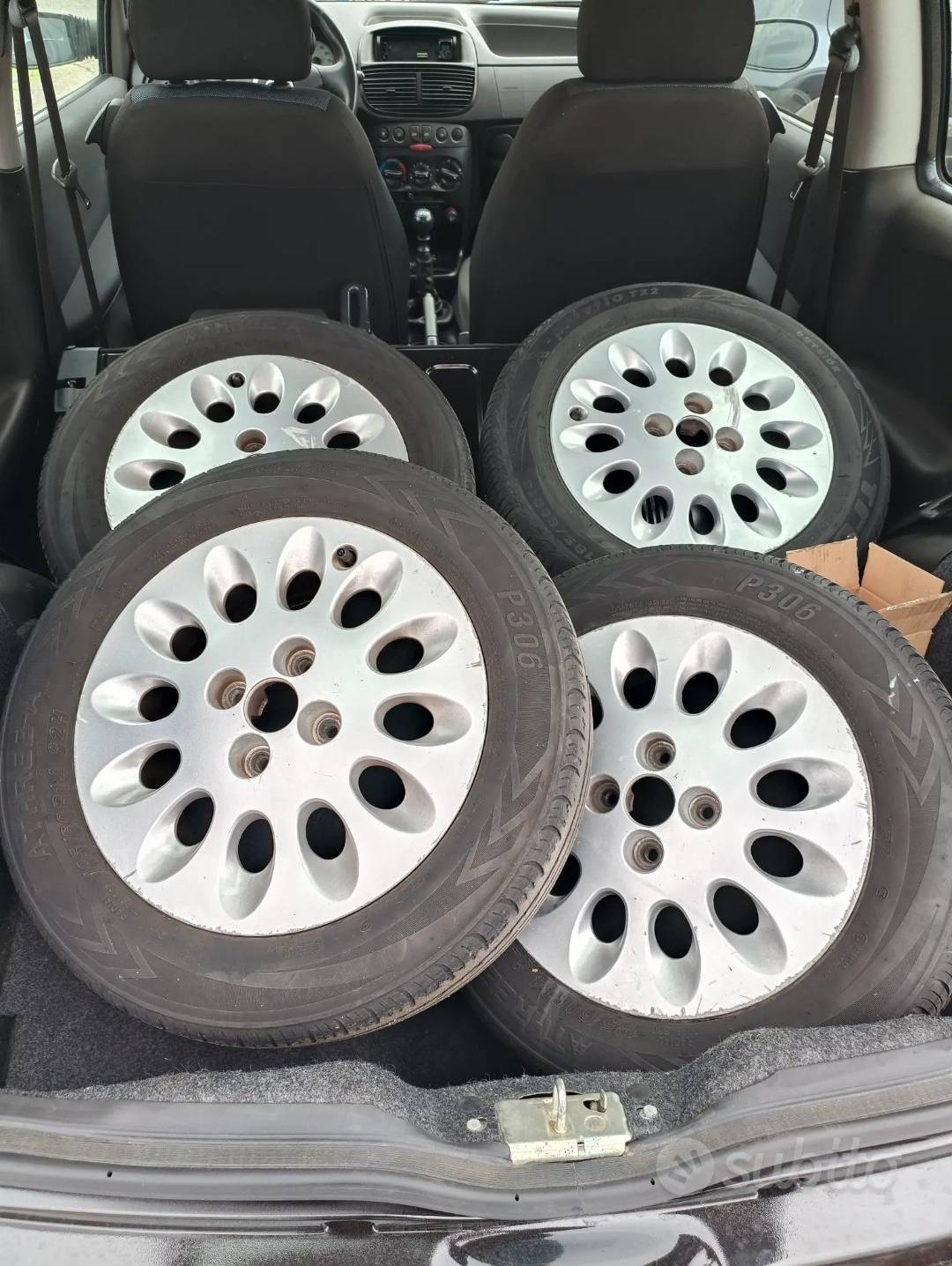

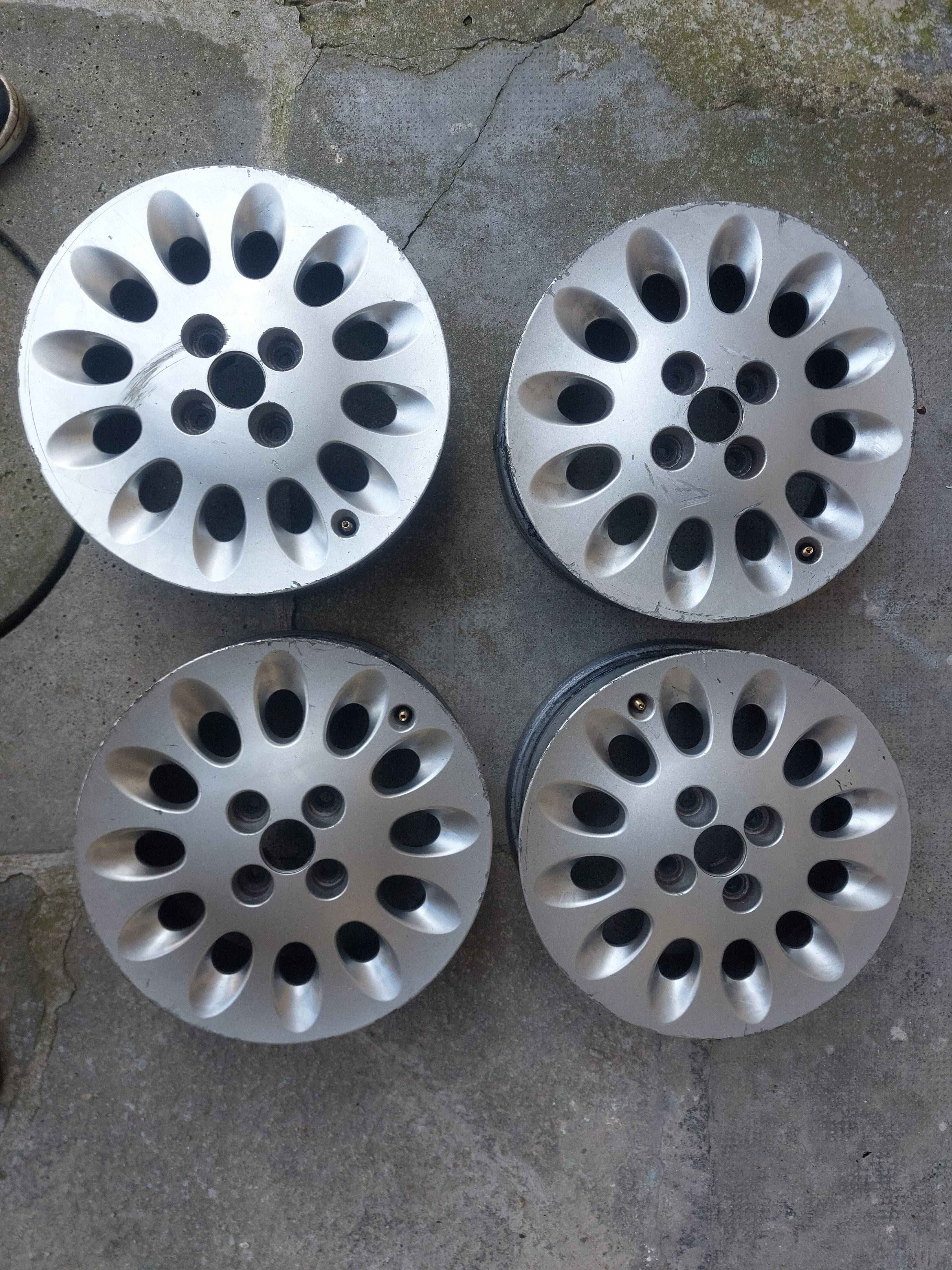

Buongiorno Alfisti, breve aggiornamento per dirvi che forse ho trovato i cerchi ma devo determinare un fattore importante ovvero l'offset. Il vantaggio di questi cerchi, attualmente installati su una fiat, è che l'offset è positivo e risulta di un ET35 con canale da 5 e mezzo (canale fortemente consigliatomi dal gommista), proprio nel limite trascritto nei cerchi in acciaio che, se in caso non l'avessi detto lo dico ora, hanno una tolleranza tra i 35 e i 47 per l'ET. Ne vale la pena? Allo stato attuale è più conveniente il costo, visto che si trovano in città e non dovrei pagare la spedizione e vorrei comunque ripristinarli esteticamente. Vorrei consigli da voi, perché il gommista ha detto che se rientra nel limite non ci sono problemi. Vi mando una foto, ditemi i vostri giudizi. Grazie mille in caso di vostre eventuali opinioni!
Screenshot_20240704_134743_Subito.jpg​
Visualizza allegato 272797​
Sono proprio quelli nella fotografia??
Allora puoi procedere tranquillamente all'acquisto. Non andare oltre gli 80 ~ 100 per tutti e 4 considerando che poi dovrai spendere per altre quattro nuove gomme. I cerchioni in questione sono quelli originali con cui veniva allestita la vettura negli anni del debutto per cui non ci sono ulteriori verifiche da svolgere in merito ai valori di canale, offset e via dicendo.
Chiaramente dovrai recuperare anche i quattro coprimozzi serigrafati "alfa romeo" rigorosamente a colori.

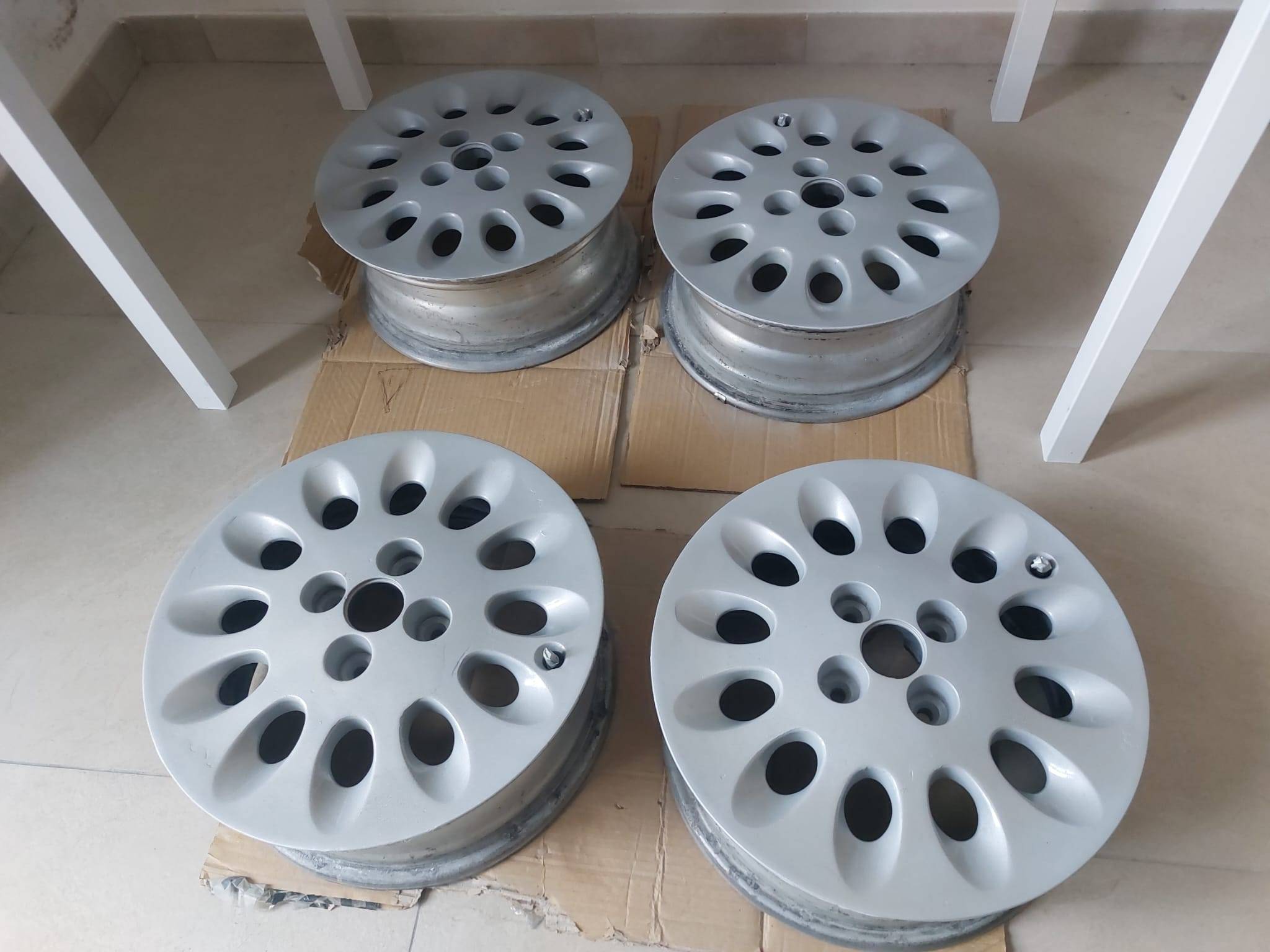

Buona Domenica Alfisti! Rieccoci finalmente qui nel mio topic dopo la pausa estiva, come state? Io, come già specificato nel salottino, sto cercando di riprendermi da questa stagione estiva. Durante l'estate, dopo il mio ultimo post, avevo acquistato, ad un prezzo relativamente accettabile di 120 euro, dei cerchi in lega per la mia Alfa Romeo, la quale ho scoperto che aveva effettivamente l'off-set di 43. Ovviamente i cerchi erano ormai in condizioni vetuste, e di conseguenza erano da restaurare. Di conseguenza mi sono fatto fare un preventivo da due carrozzerie, il costo totale per i quattro cerchi si attestava tra i 350 e i 400 euro. Un costo per me non affrontabile, e di conseguenza mi sono deciso di restaurarli per conto mio, non nel complesso ma nella vista frontale almeno. Come mi sono applicato? Come ho agito? Partiamo da i prodotti che ho acquistato:
- Stucco rapido con catalizzatore.
- Primer per la vernice.
- Vernice "argento" spray.
- Lucido spray.
- Carta abrasiva.
- Levigatrice elettrica.
- Detergente per cerchi Mafra.
- Mascherina.
- Occhiali da lavoro.

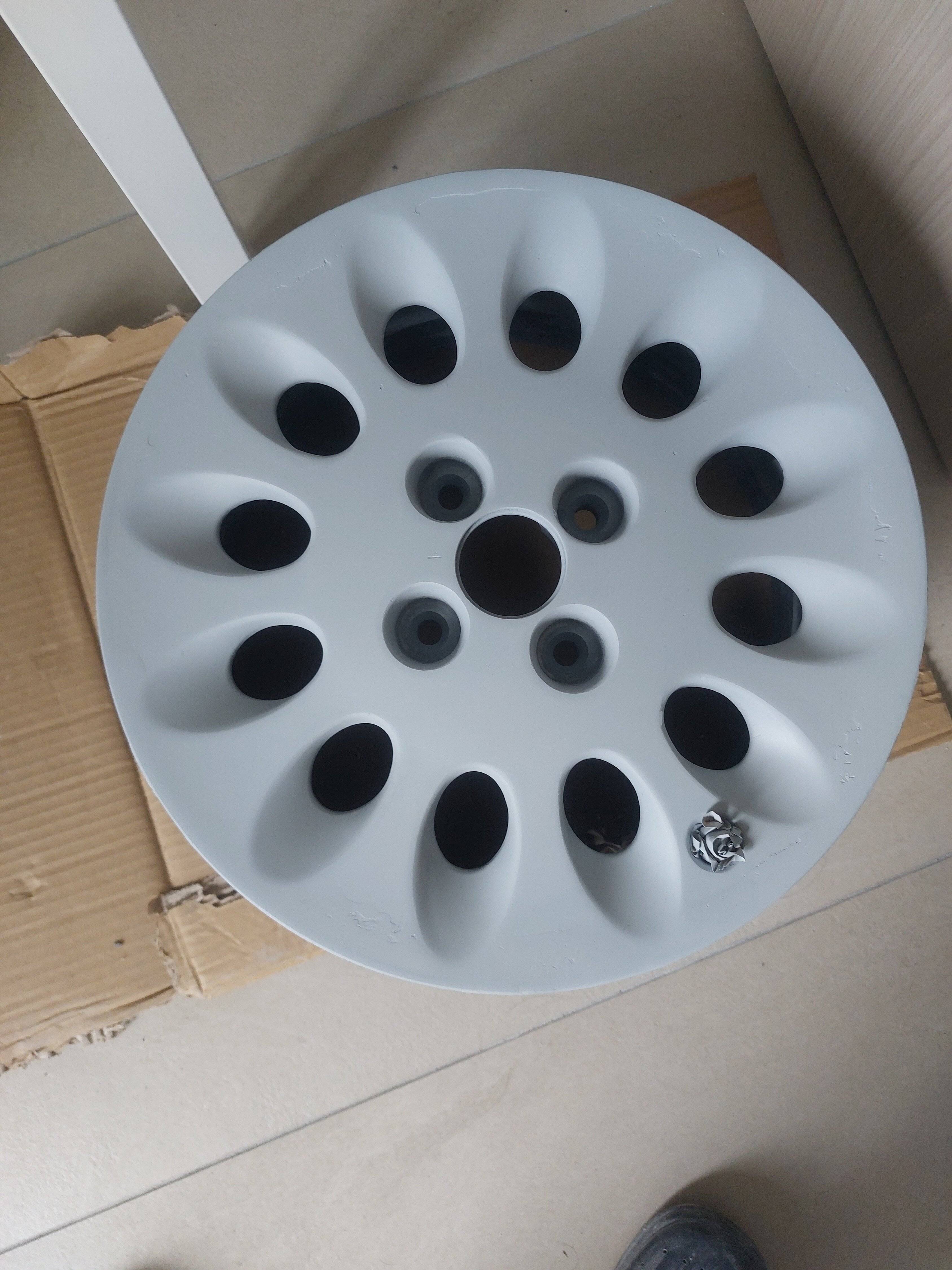

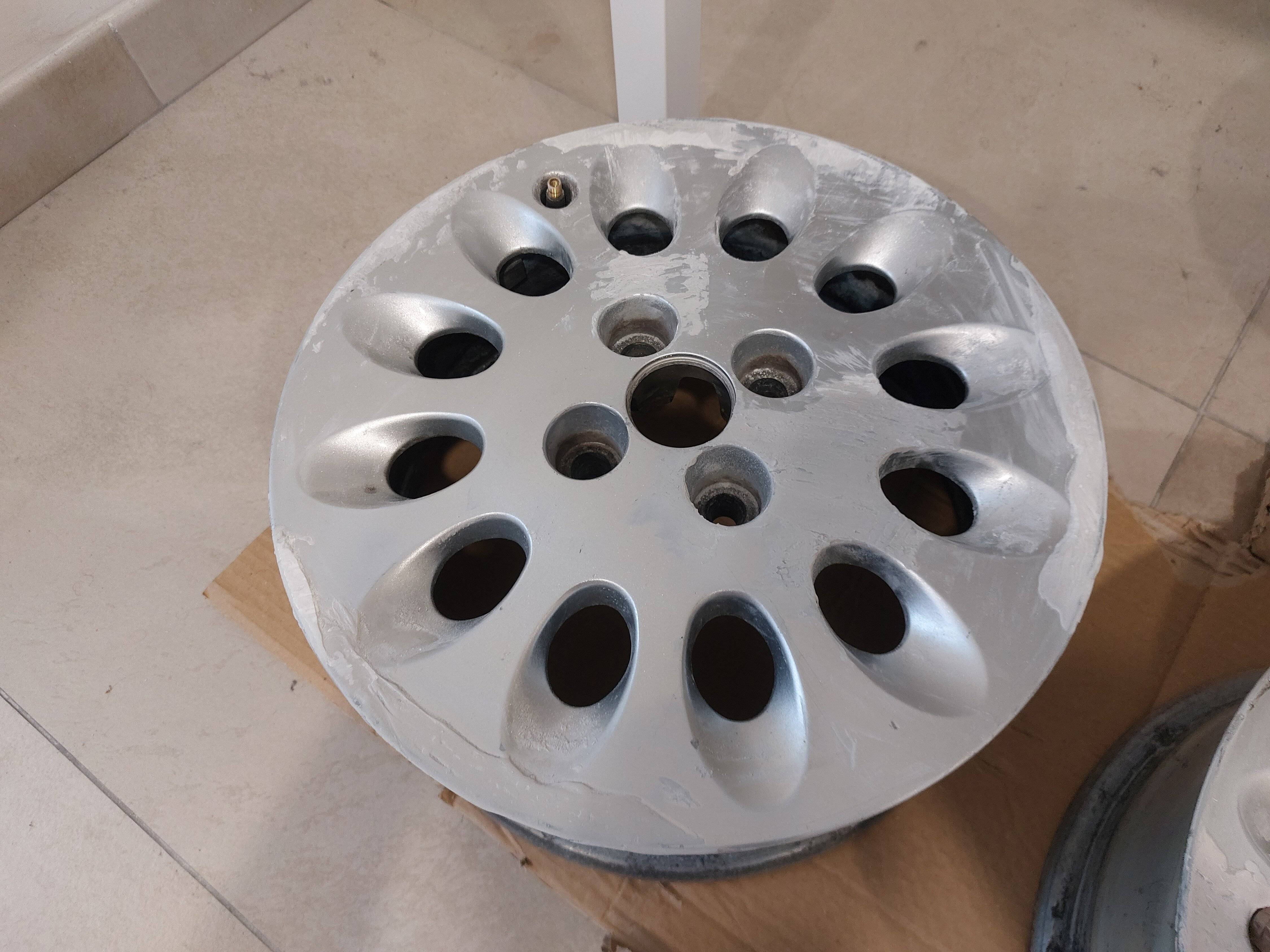

Inizialmente ho pulito i cerchi quanto più potevo, eliminando residui ferrosi e quant'altro con olio di gomito, rispetto alla mia forza. Aspettando che si fossero asciugati, ho iniziato a smerigliare, per mettere a livello il tutto, i graffi e danni estetici che si trovavano nei bordi e vicino al tappo per il logo del Biscione e i buchi per i bulloni. Da lì ho iniziato ad applicare lo stucco rapido, mescolato prima con il catalizzatore, nei danni estetici in generale. Lasciato asciugare un'ora, seppur nella confezione fosse indicato mezz'ora credo, ho iniziato a levigare a mano l'eccesso dello stucco. Capendo che fare a mano ciò fosse impossibile, ho dovuto ordinare una levigatrice. Da lì in poi iniziai a smerigliare l'eccesso dello stucco, armato di mascherina, occhiali professionali e tanta pazienza. Dopo aver levigato il tutto, ad un livello PIU' O MENO uniforme, ho iniziato ad applicare il primer, poi la vernice spray ed infine il lucido. Verniciare i cerchi è stato molto faticoso, soprattutto per applicare le vernici in tutta la superfice frontale, considerando la tridimensionalità dello stile del cerchio. Nel complesso il lavoro non è come quello di un professionista, ma per essere amatoriale e soprattutto una prima volta per me, sono piuttosto soddisfatto del lavoro fatto seppur sia stato un parto allucinante. Il tutto, dimenticavo, è stato fatto nella balconata di casa mia, dove attualmente studio all'università. Lo rifarei? Non lo so, se avessi uno spazio adeguato risponderei di si, ma allo stato attuale eviterei preferibilmente, seppur ci abbia risparmiato tre centinaia di euro. E' da verificare ora se il restauro con le vernici durerà nel lungo termine, ciò che mi auguro realmente. Sicuramente darò attenzione ai cerchi nei parcheggi e nella pulizia di essi quanto posso. Vi lascerò delle foto del lavoro comunque!
