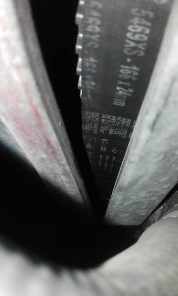

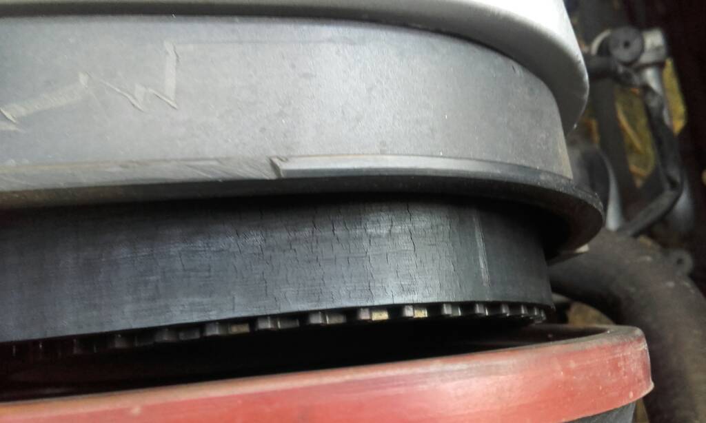

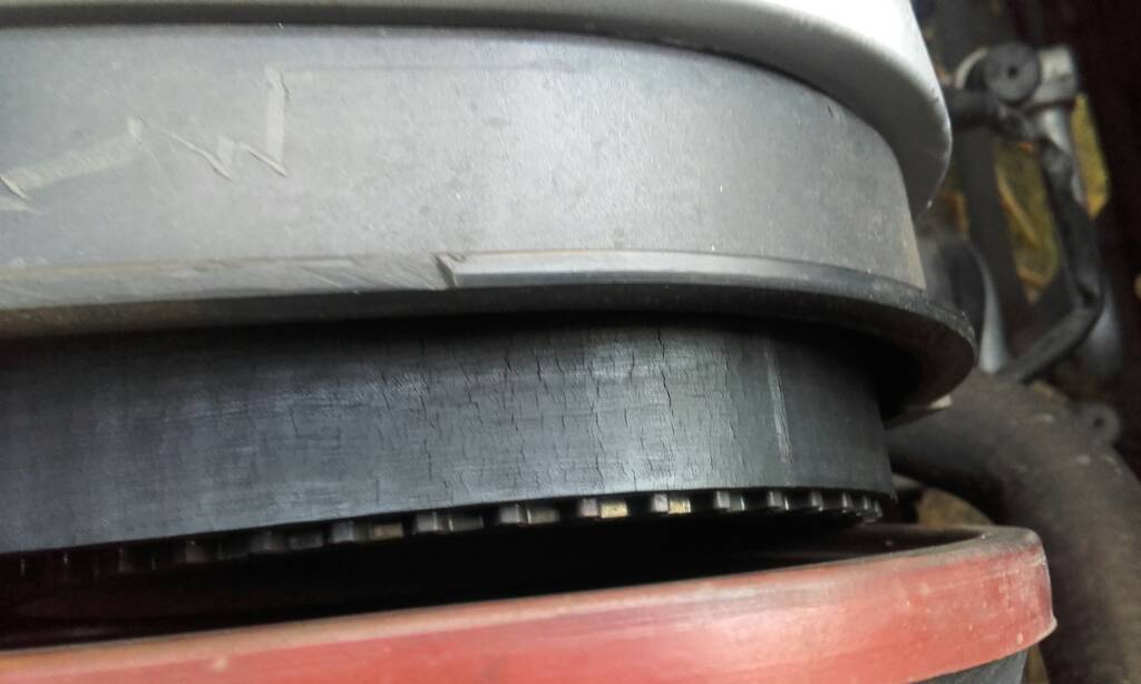

Ragazzi ho la distribuzione con 55 mila km e 5 anni; sotto potete vedere le foto della cinghia;
Secondo voi è da rifare immediatamente? Attendo vostri pareri.

Dove c’è la scritta non tanto si vede..però sopra è parecchio usurata..si vedono i segnetti del deterioramento..

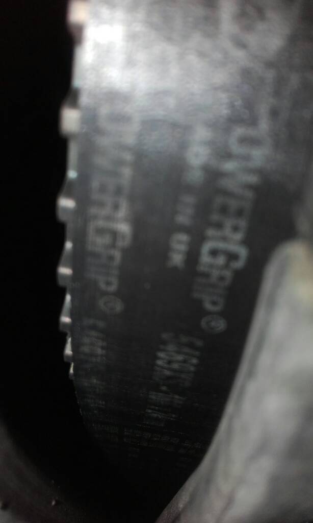

Avevo visto il kit skf di cui credo che la cinghia sia proprio dayco....
La cinghia di primo equipaggiamento su questo motore è durata 13 anni e 75 mila km...[emoji23]

Il precedente kit che sarebbe quello che ho levato originale era composto da tendicinghia mobile marca NTN, il fisso INA, sulla cinghia non si leggeva più nulla...
Dunque ti mi consigli il kit dayco ?
Quello attuale montato è composto da cinghia Gates e cuscinetti skf...

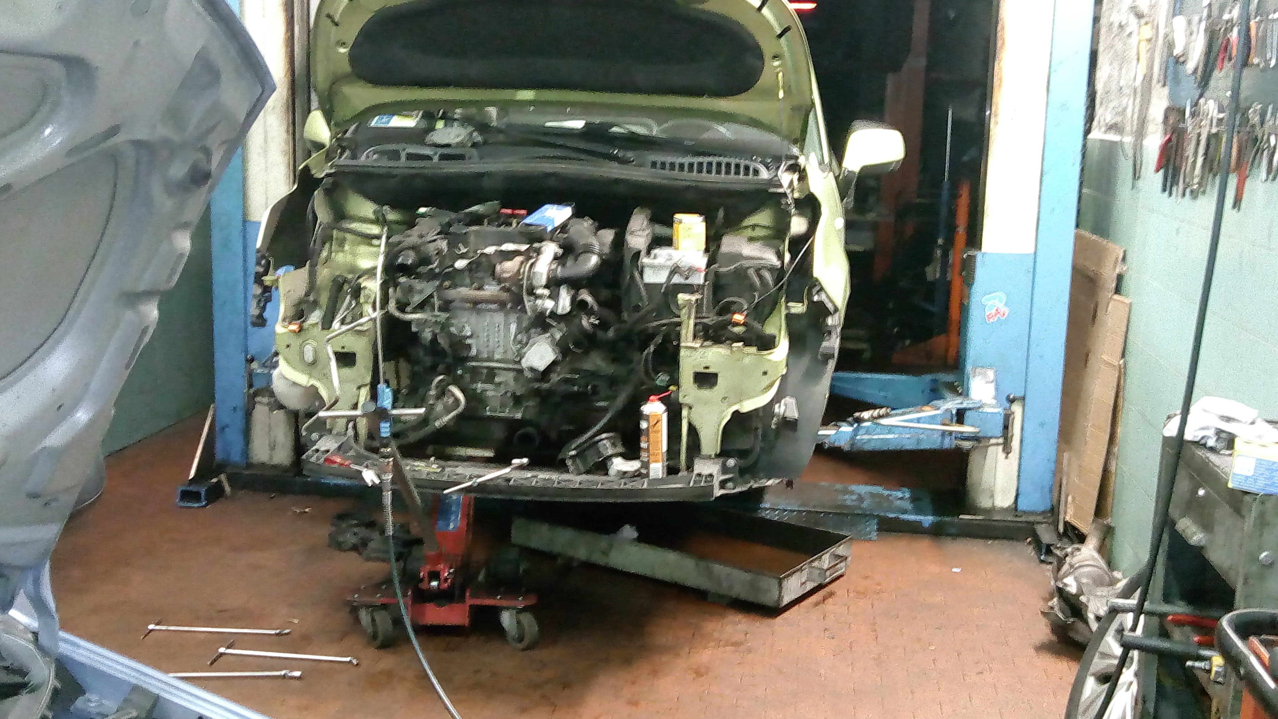

Si assolutamente kit dayco. Te l'ho detto quando ho visto la cinghia che montava quella Citroen non volevo crederci ... 240.000km e 10 anni era ancora perfetta.

Non é che La cinghia ha subito contaminazioni vero? Trasudi in giro non ce ne sono?
Si vede che per come gira forte sto twin spark se le mangia le cinghie..
Fa strano vederla così conciata.. Può tranciarsi da un momento all'altro..
É una GATES hai detto?? Bene se questi sono i risultati mai più. Comunque le gates durano poco é accertato. Mi ricordo sulla mia l'ultima volta dopo soli 30.000km si vedeva che non garantiva fiducia...

cambiala qnt prima
