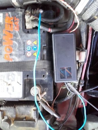

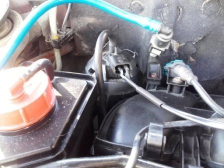

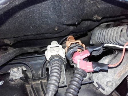

Vi posto qualche foto della prova che abbiamo fatto, con il modulo elettronico per la geo-var:
Da premettere che i collegamenti che vedrete nelle foto successive sono provvisori, come anche il posizionamento del circuitino; Intanto la resa è stata a dir poco ottima, e la variazione del cassoncino ai vari regimi provati varia sensibilmente le prestazioni, il che ci fa dedurre come vi sia un'effettiva valenza dei condotti corti agli alti giri e dei lunghi ai bassi.
Il modulo elettronico che abbiamo progettato viene gestito inizialmente per fare le prove tramite wi-fi, così da agire in qualunque istante si voglia nella variazione e fare le dovute prove; Nella fase definitiva sarà sostituito da una morsettiera a tastini (tipo quella degli antifurti delle auto) con la quale sarà possibile inserire l'opportuno regime di giri di commutazione; Ecco qua:
Da varie prove effettuate in questi giorni ho avuto modo di individuare che il regime ottimale per passare a condotti corti, è di 4700-4900 rpm , proprio come sui 1,8 e 2,0 Euro 2... Si sente proprio bene il passaggio dalla configurazione lungo a corto...Ovviamente non facendoli commutare in corti si nota una certa lentezza nel salire oltre i 5000rpm, segno che la fluidodinamica ha bisogno di qualcosa in più (in questo caso in meno...[emoji23])...
