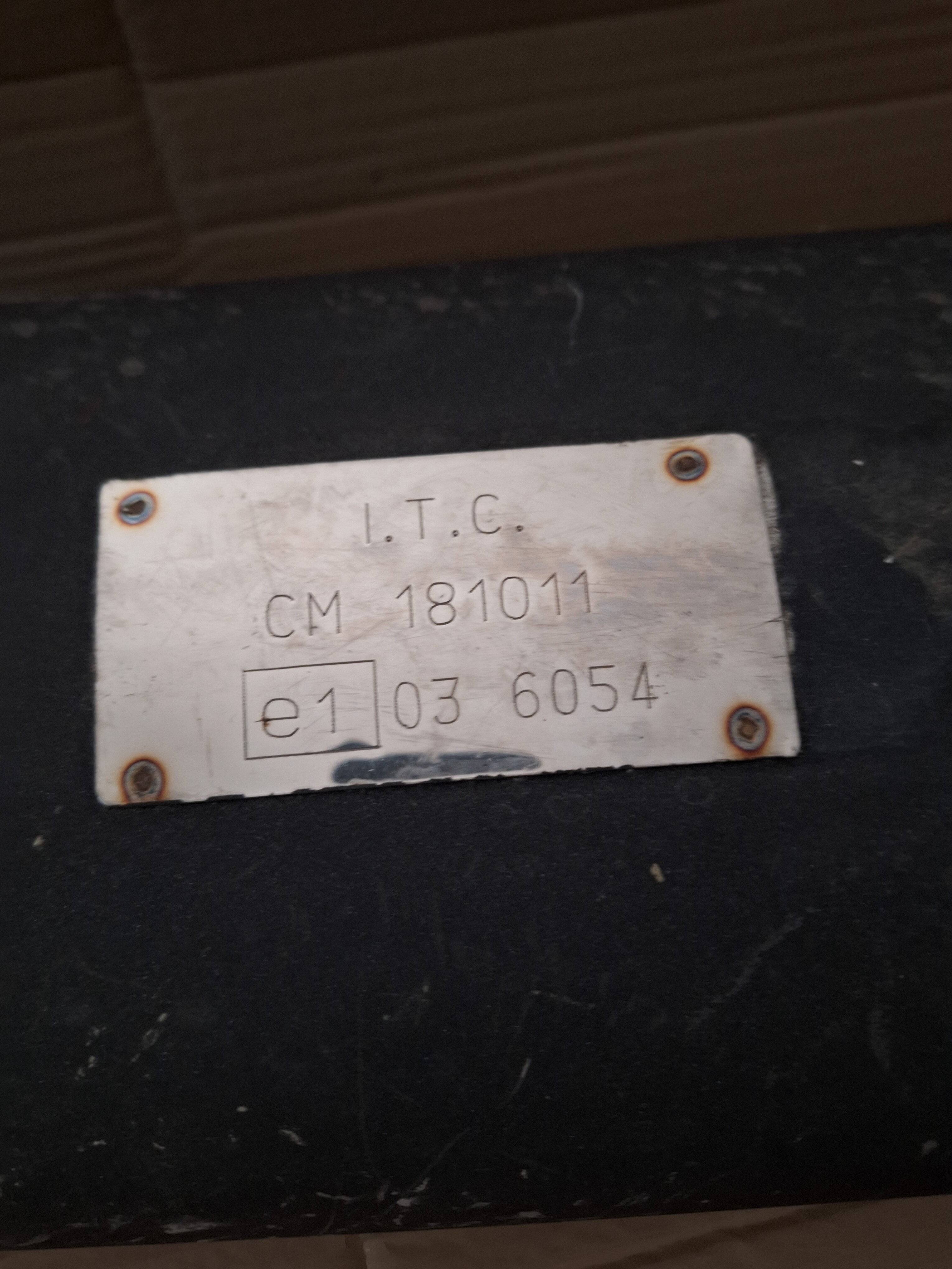

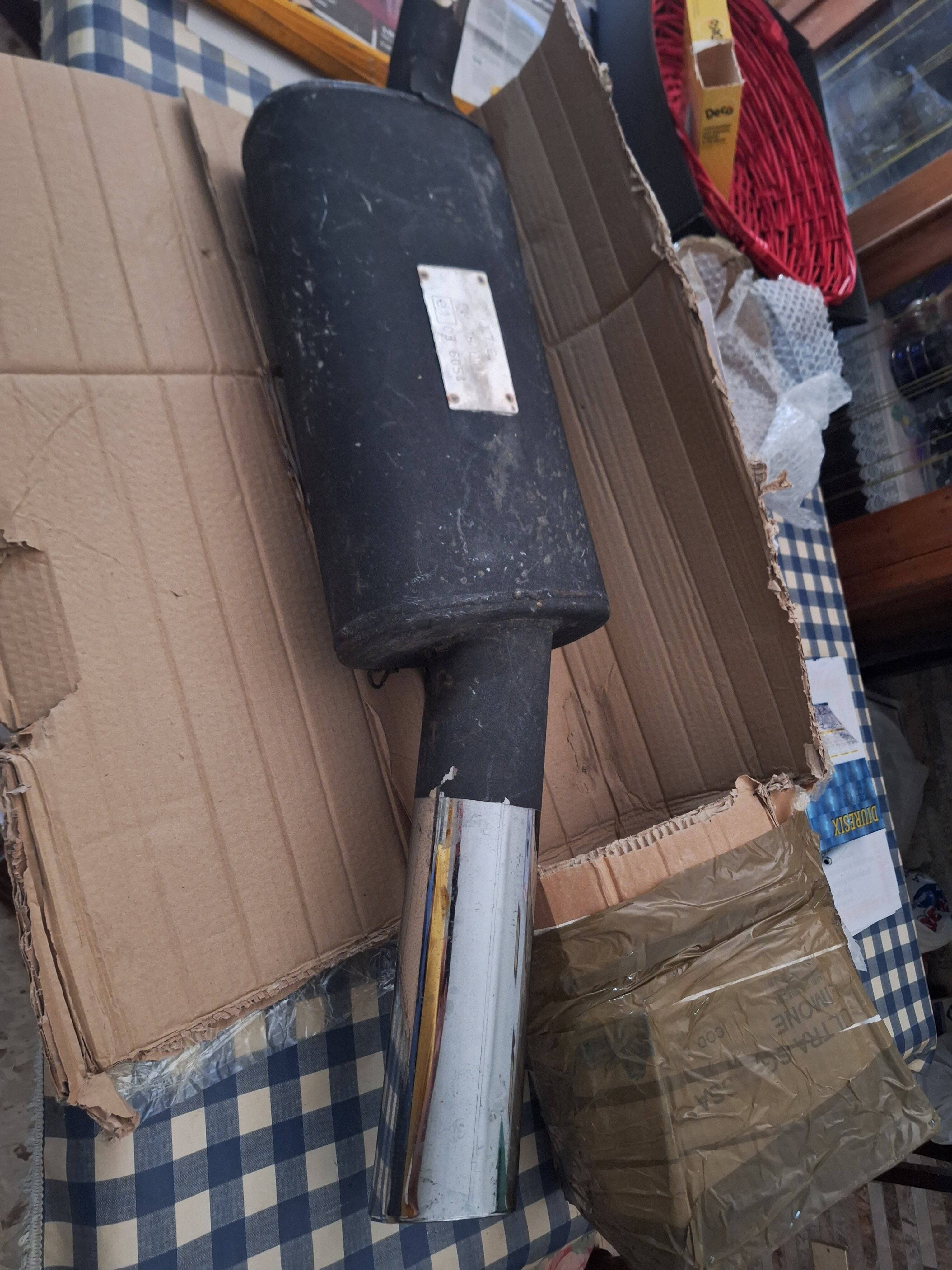

Ho trovato uno scarico finale sportivo...da montare assieme alla linea che va da dopo il kat, con esclusione del primo boiler ma non del.secondo triangolare...tutto da 57mm interno se riesco...
Chissà come suona...qualcuno conosce già questa marca ? È omologato ovviamente...
A breve ritornero anche con le molle originali modello Junior con ammortizzatori rigidi a stelo corto...mi sono stufato di queste strade...
    1.1 MB · Visualizzazioni: 67
    871 KB · Visualizzazioni: 64
Mai vista sta marmitta. È chiaro che se non levi dai piedi tutti e due i bollitori il rumore rimane sempre lo stesso. Ma sta marmitta esce compatibile per la serie 155 & 146?
Reazioni: Melo81
Si...è per la 146....se levi il triangolo ti arrestano...va lasciato il triangolo e fatta tutta la linea dopo il kat più larga...

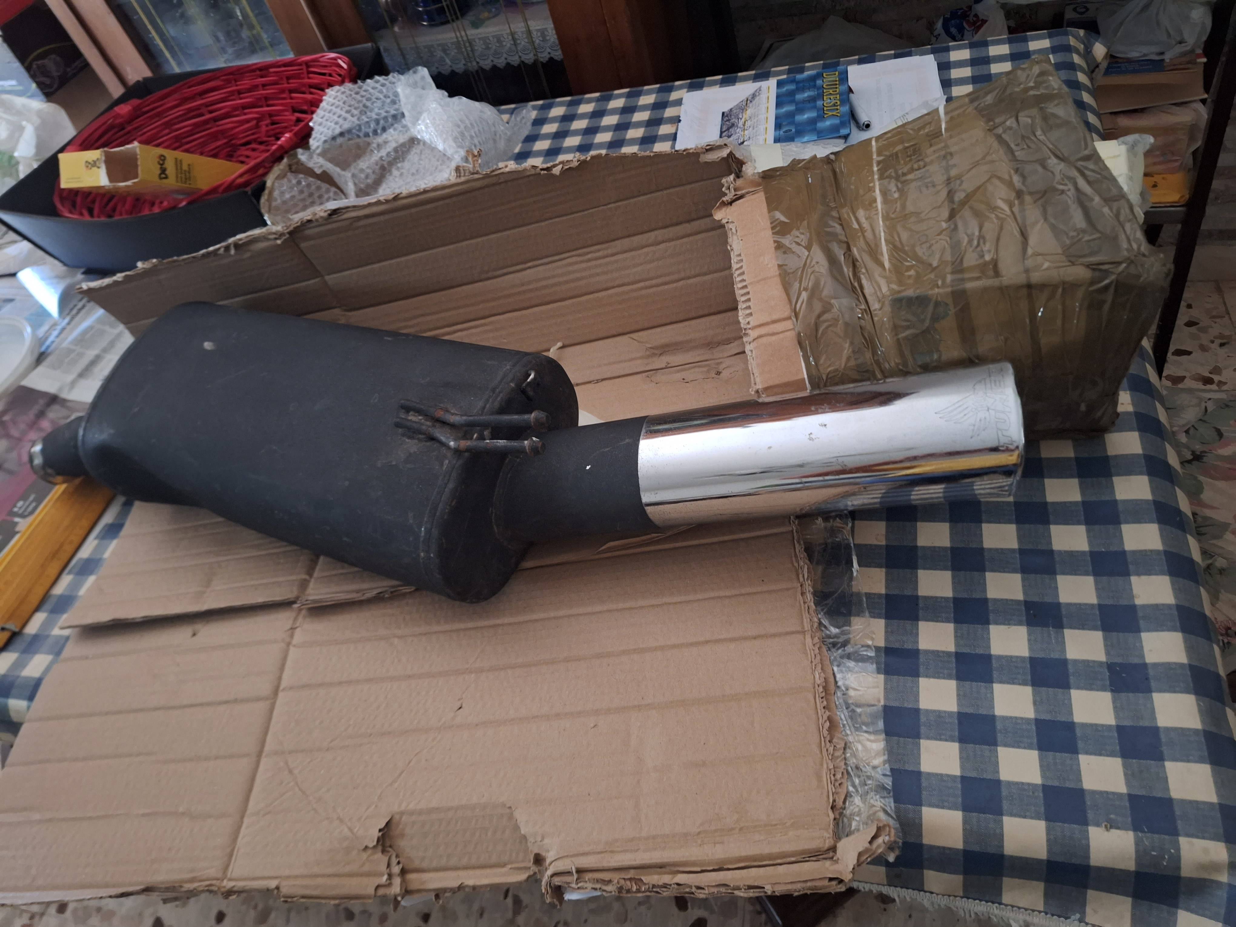

Eccola dall'alto
