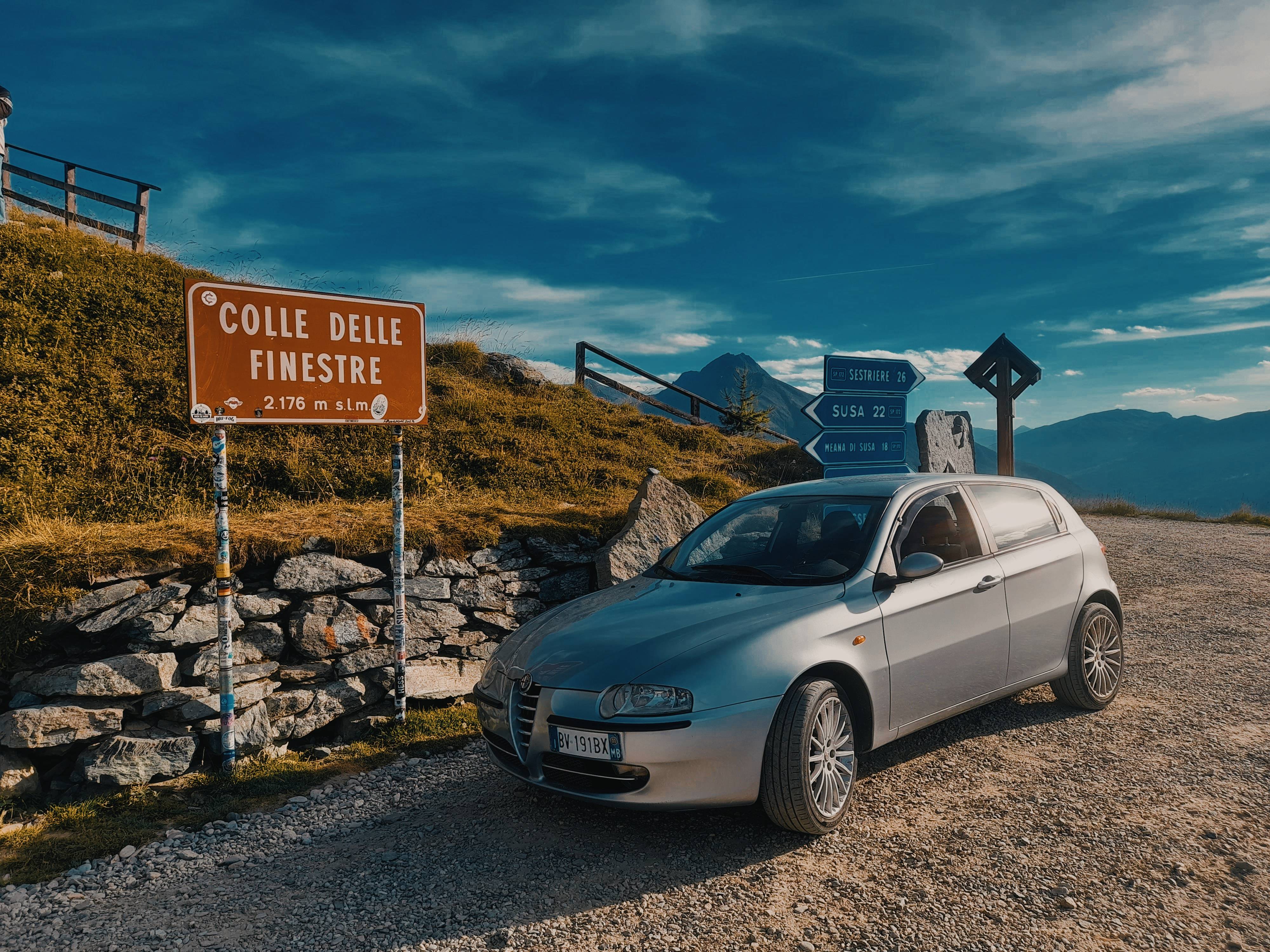

quasi 146.000
si continua a consumare asfalto e dionosauri
da poco montato un set di exclusive da 17" con sopra delle Hankook estive che comunque in autunno saranno da cambiare
sono dovuto andare in Trentino a recuperarle, i brianzoli sono in ferie
ovviamente appena montati i cerchi più grandi, li ho subito inaugurati portando la bestia sullo sterrato (circa 10km in montagna)

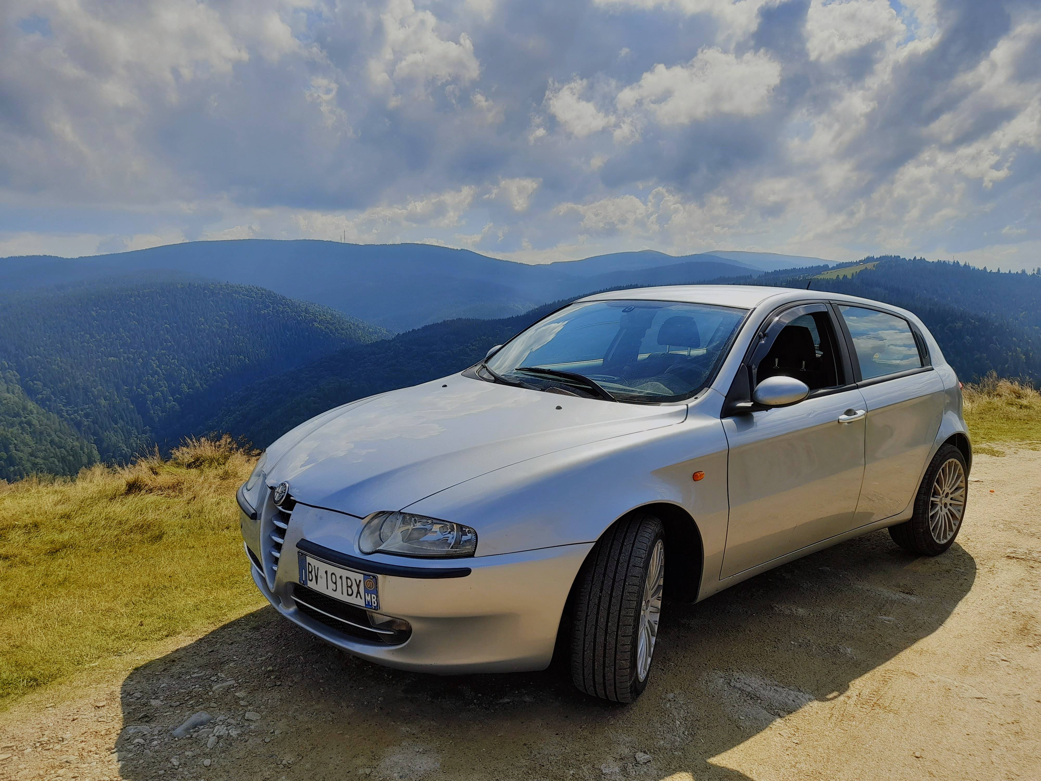

Qualche aggiornamento, 150.500 Km Praticamente più di 4000km fatti dall'8 agosto ad oggi. Ebbene, la maggior parte di questi sono stati percorsi in 10gg attraversando tutto il nord Italia fino a Gorizia, poi le bellissime campagne slovene, Budapest e l'apice del viaggio, la Transilvania con la sue città, castelli e soprattutto, la Transfagarasan:
Consumi assolutamente senza senso rispetto a quello che leggo in giro, 18/19 Km/l a 110 con a/c accesa. Il primo mezzo pieno l'ho fatto in Slovenia, a metà strada tra Trieste e Ljubljana. Nei tornanti era imbarazzante quanto dovevo frenare per non attaccarmi a quello davanti. Lancetta della temperatura assolutamente fissa a 90°C.
