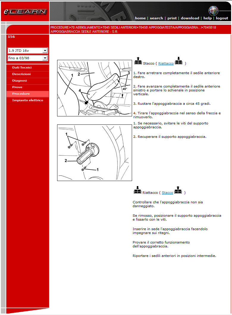

Per il bracciolo c'è piena compatibilità, se hai pazienza domani ti mando le istruzioni di elearn.
Per tutto il resto invece dovresti cambiare per forza il display a centro strumentazione oltre al tachimetro...oltre ad inserire l'infocenter...per gli strumenti a centro plancia non ricordo...la 156 non avendo un vero e proprio body computer, tutto è gestito dal tachimetro e infocenter, gli altri strumenti per forze di cose per le varie spie.

Ottimo domani me li mandi grazie. Mi mandi le istruzioni per lo smontaggio? Domani ti mando la foto del mio bracciolo.
Si può cambiare solo il display a centro illuminazione senzs contachilometri e contagiri? Secondo te guadagnerei almeno queste due funzioni?

Ok rimango in attesa delle istruzioni per smontare il bracciolo e se è uguale a quello della Giugiaro è fatta
#277
Eccoti le istruzioni per smontare il bracciolo. Le due versioni sono totalmente compatibili, il perno di fissaggio è il medesimo su entrambi.

#278
grazie nel caso come riesco a svitare le viti del supporto?
quindi mi basterebbe un bracciolo senza staffa di fissaggio perchè ho la mia del sedile esatto?
#279
Esattamente, la staffa è la stessa per entrambe le versioni dei braccioli.
