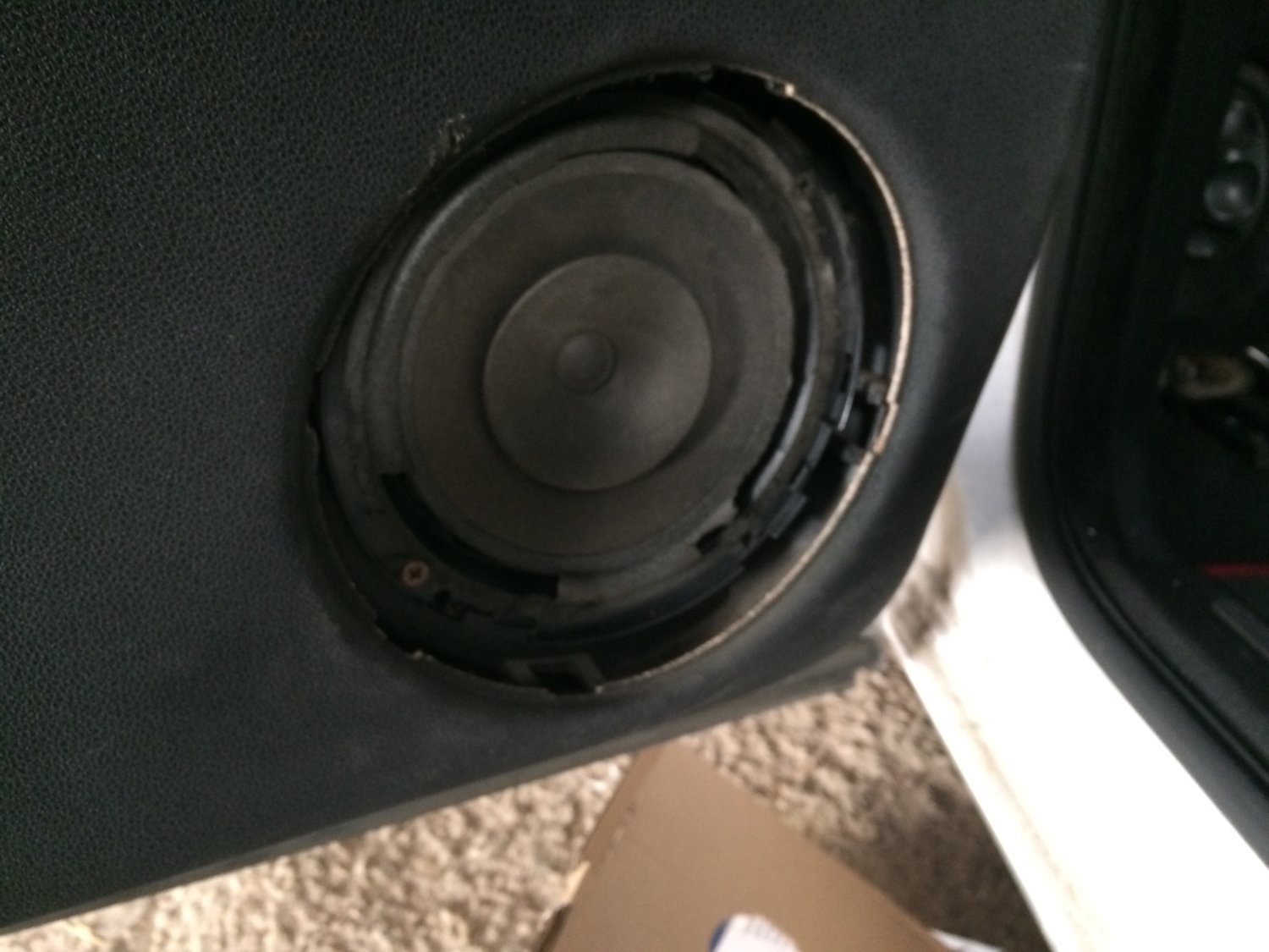

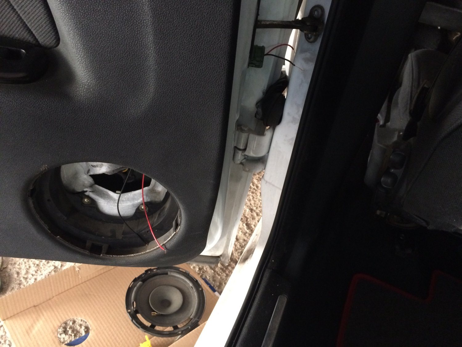

ti ringrazio ziopalm per l'aiuto, oggi sono riuscito a montare la cassa anche nel lato sinistro procedendio in questo modo:

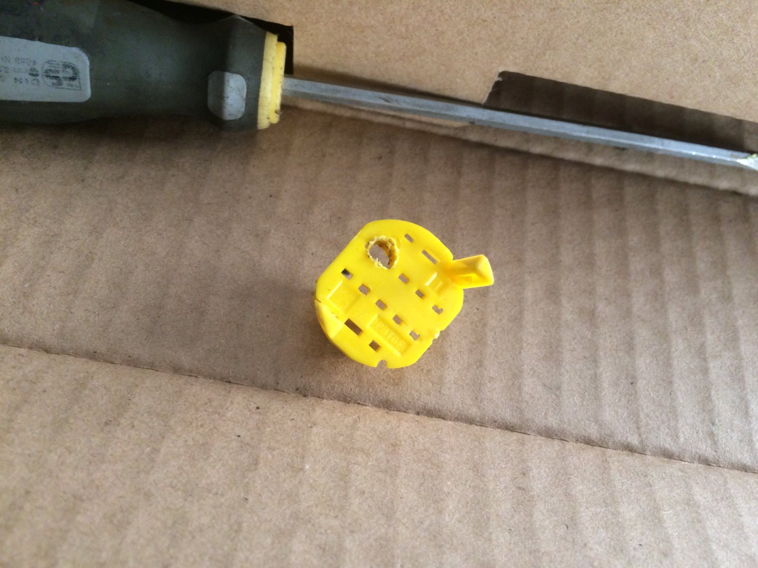

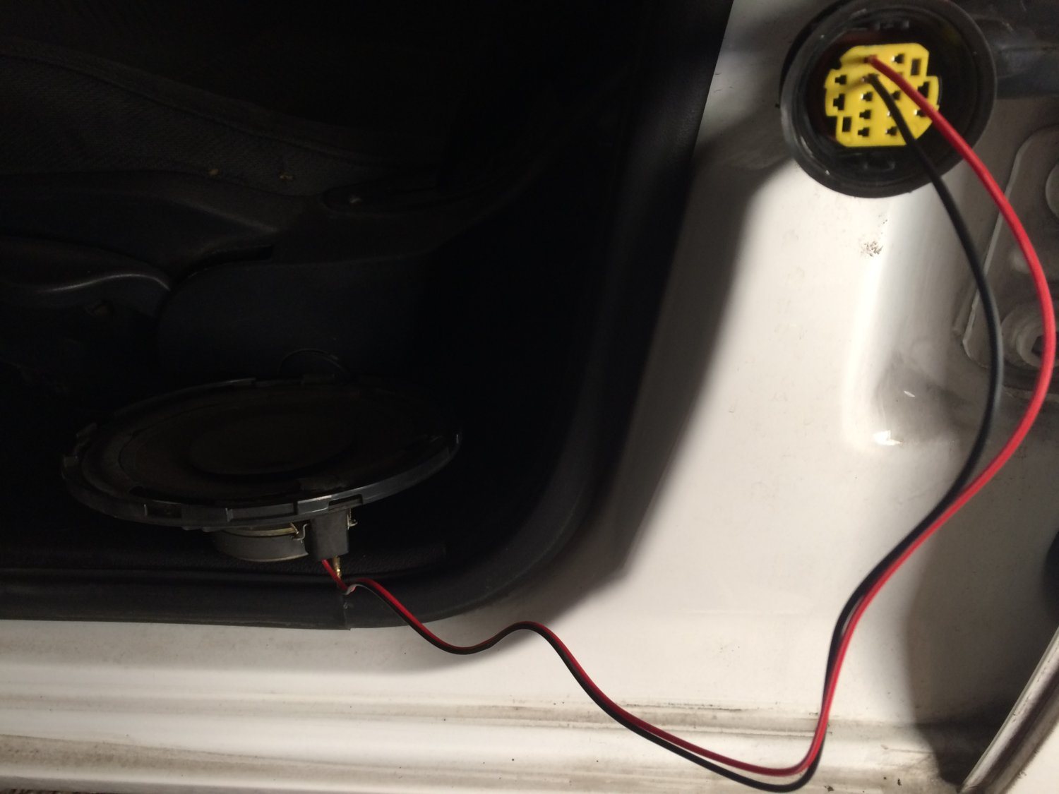

per prima cosa ho staccato il connettore che arriva allo sportello e ho confrontato il connettore maschio con quello femmina: ho notato che la femmina aveva due ingressi liberi, ho provato a collegarci le casse e....FUNZIONANO!
quindi ho iniziato a far passare i cavi, per prima cosa ho forato il connettore maschio per far passare i cavi dall'altra parte dello sportello
e in seguito ho ricollegato il connettore che va allo sportello e ho collegato anche la cassa
ho provato le casse e gli alzavetri (sperando di non avere fatto danni) e funziona tutto alla perfezione, momentaneamente ho montato le vecchie casse ma provvederò subito all'acquisto di quelle nuove. L'unico dubbio che resta è perchè da un lato c'era la predisposizione e dall'altro no :D
