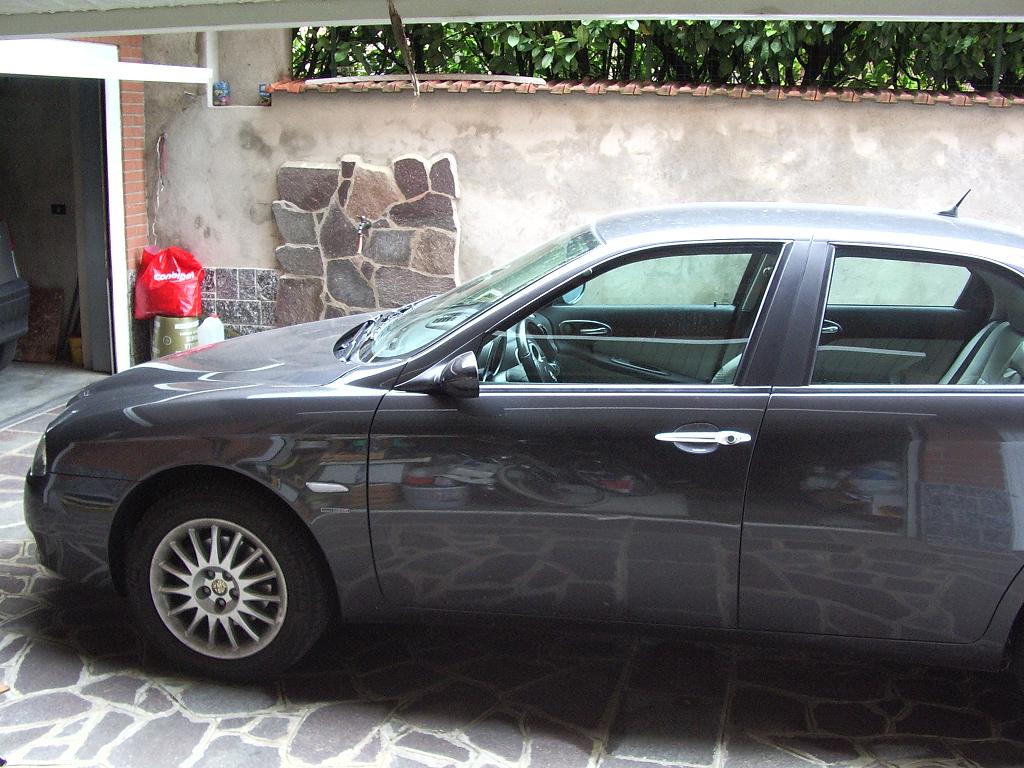

Ormai ce l'ho da oltre due mesi, avevo anche scritto qualche post in vista dell'acquisto. Pagata 8500euro + 400 di passaggio la macchina aveva all'attivo 65000Km. Da quando ce l'ho ne ho fatti circa 6000 (1000 per portarla a casa).
La macchina è perfetta, mi sono accorto di un consumo eccessivo di olio e controllando sulla fattura dei tagliandi ho visto che non è stato usato il selenia 10W-60, quindi ho preventivato di effettuare un cambio olio quanto prima, nella speranza che il problema sia effettivamente quello.
In attesa di fare delle foto migliori posto quella che ho a disposizione.
