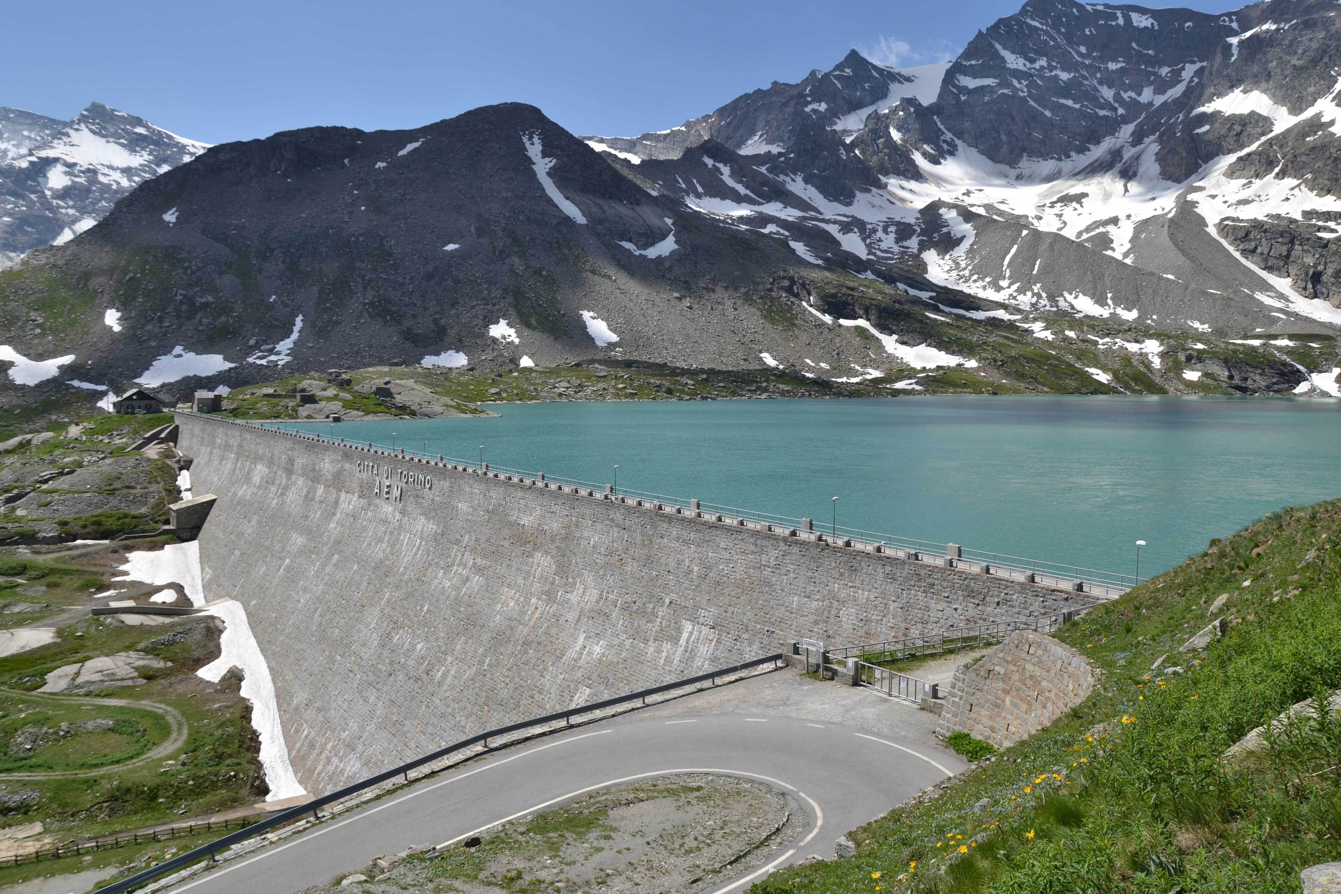

In attesa del tagliando, sabato ho inaugurato la stagione con un giretto fino al colle del Nivolet passando da Ceresole Reale e la diga del Serrù (13a tappa del giro d'italia 2019).
Vi lascio qualche foto e nel caso non ci foste mai stati vi consiglio di fare assolutamente un giro.

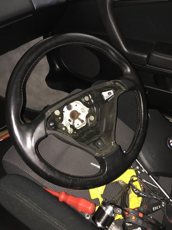

Ciao a tutti,

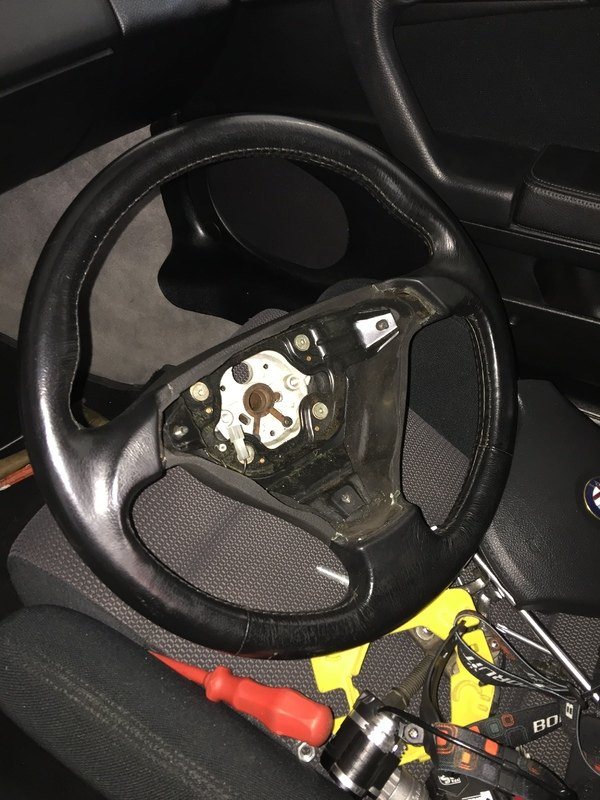

Ecco come promesso le foto del cambio di volante.
Ammetto che la rimozione del volante precedente non è stata facile e ho dovuto costruirmi una sorta di estrattore simile a quello originale delle officine Alfa.
Rimozione del vecchio
Visualizza allegato 132695

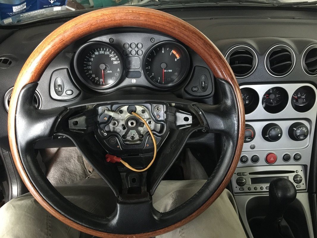

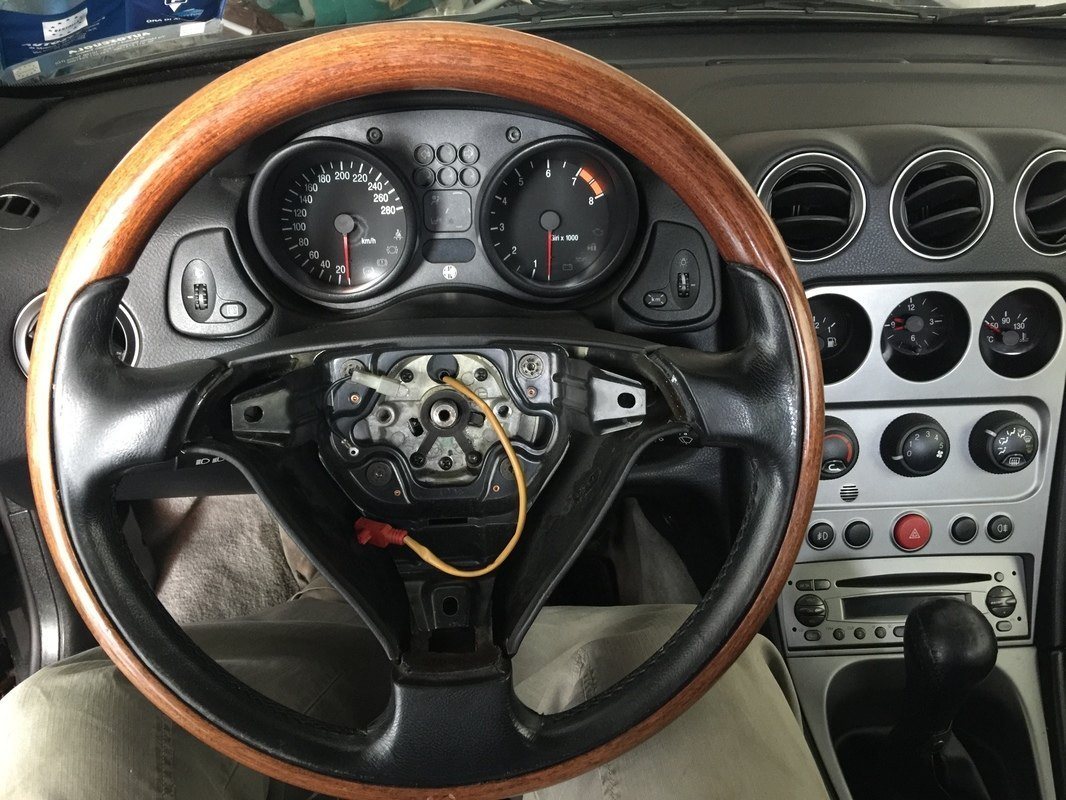

Installazione del nuovo
Visualizza allegato 132696

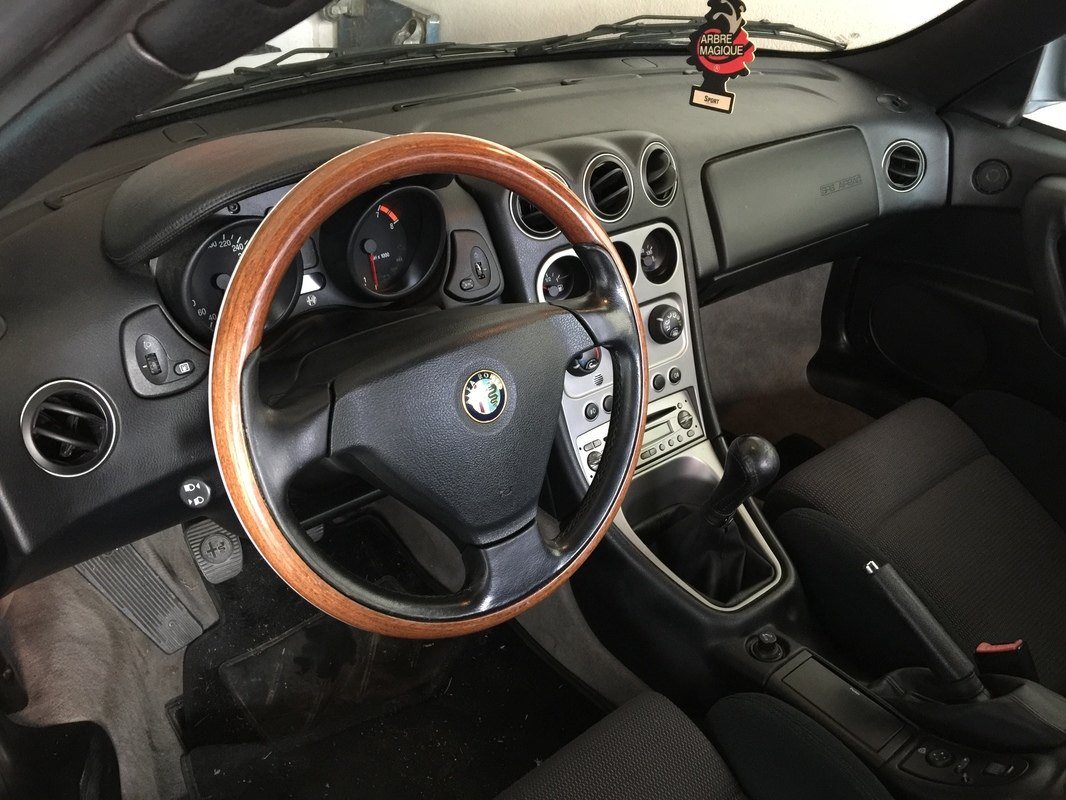

Risultato finale
Visualizza allegato 132697
Per il restauro del volante ho proceduto dapprima con una carteggiata a grana progressivamente più fine; Successivamente ho ricreato la linea bianca con una normale bomboletta di vernice acrilica. Altra carteggiata con grana 1200 e infine 7 mani di flatting marino. Devo dire che sono soddisfatto del risultato.
