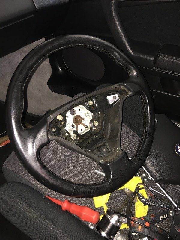

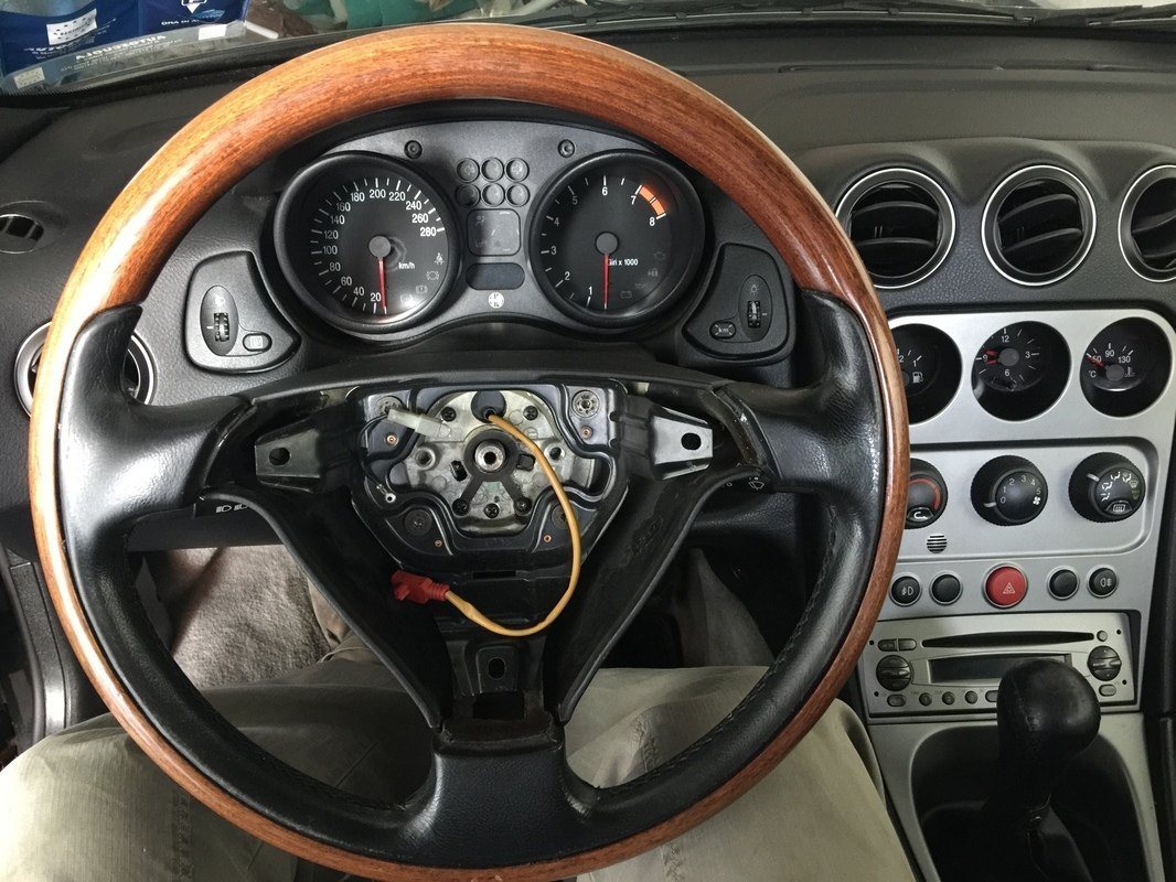

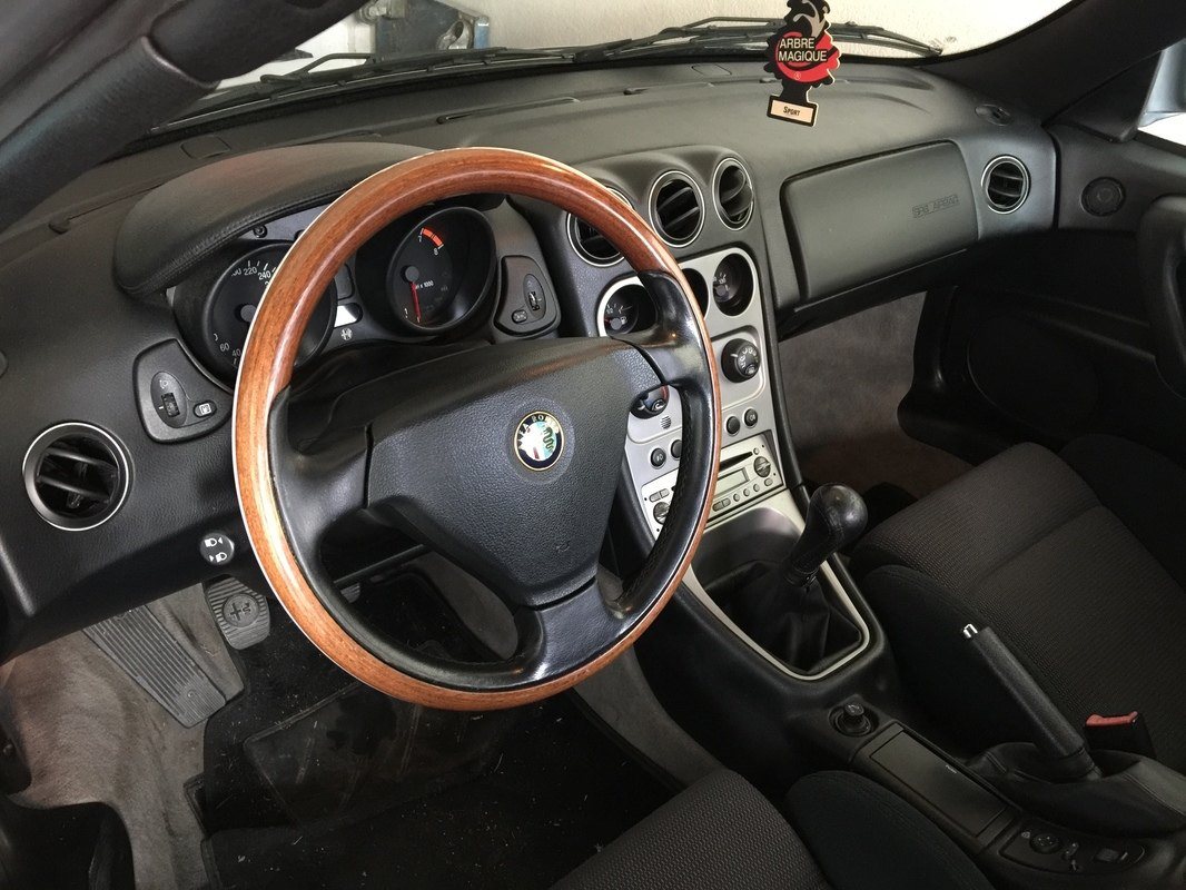

Ecco come promesso le foto del cambio di volante.
Ammetto che la rimozione del volante precedente non è stata facile e ho dovuto costruirmi una sorta di estrattore simile a quello originale delle officine Alfa.
Rimozione del vecchio
Installazione del nuovo
Risultato finale
Per il restauro del volante ho proceduto dapprima con una carteggiata a grana progressivamente più fine; Successivamente ho ricreato la linea bianca con una normale bomboletta di vernice acrilica. Altra carteggiata con grana 1200 e infine 7 mani di flatting marino. Devo dire che sono soddisfatto del risultato.

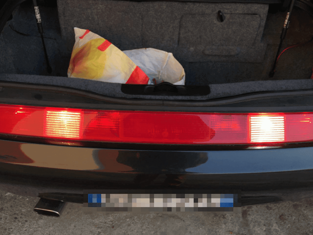

Ultimo intervento fatto ho installato le luci di retromarcia a LED....quasi più per necessità in quanto sulla spider con la capotte chiusa non si vede nulla facendo retromarcia.
Ecco la differenza con una normale lampadina a incandescenza
