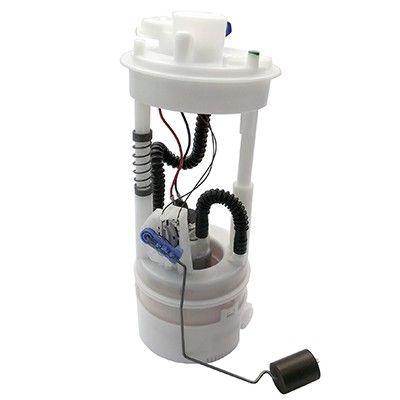

Se aumenti la zoommata vedi che c'è una pozza di benzina dentro al cilindro piccolo
Ecco ora ho visto...sembra che abbia ceduto per pressione, lai messa sul banco per controllarla tutta?
#1,072
no no non ha ceduto per pressione, si è proprio crepato il rivestimento. si è rotta in quel punto circolare
e perde benzina. va cambiata in blocco
ho già ordinato il ricambio adesso devo aspettare..
pompa e guarnizione nuova

lo so ma poi sulla bosch devo metterci il galleggiante di quella vecchia mentre su questa che ho trovato su ebay no. E poi ha già la spedizione inclusa.
Visualizza allegato 208255
Visualizza allegato 208254
Su Autodoc non ordino più tempi biblici e costi di spedizione spropositati. L'altro giorno mi hanno mandato la roba sbagliata della panda..
Di solito il galleggiante è incluso, però hai fatto bene Meat & Doria è altresì valida.
Purtroppo Auto-doc c'è da attendere sempre una settimanella, ma il problema come ben saprai e per i resi :eek:
Sta di fatto che devi aver preso una bella mazzata per creparla così da sfiatare.
Non puoi capire che botta.. da aprire in due il telaio.. GRANDISSIMI pezzi di merda.. ho già scritto il papello alla società autostrade quella buca gliela faccio pagare cara. .

No che c'entra la scaffa... il giunto del piantone l'ho sistemato dopo che ho preso quel fosso. era il famoso gioco che aveva già quando lho presa 4 anni fa. vai a vedere quante ne ha subite sta macchina in passato per avere il giunto della canna montato al contrario..
Me ne ne sono accorto guardando gli schedari ed i manuali.
Sono sicuro che sia stata quella scaffa a far crepare il cestello della pompa perché prima odore di benzina non se ne sentiva..
