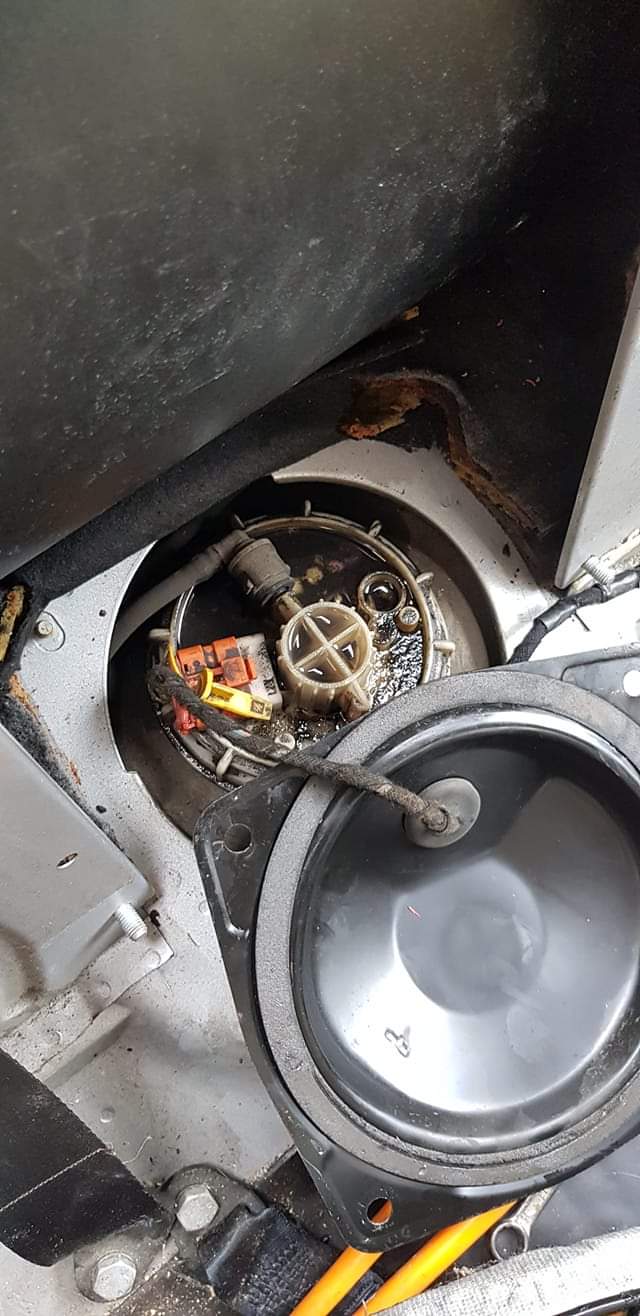

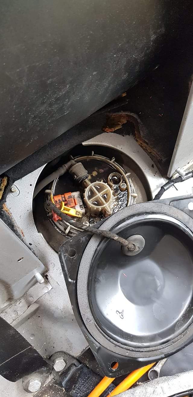

Sono sicuro che sia stata quella scaffa a far crepare il cestello della pompa perché prima odore di benzina non se ne sentiva..
Ricordo che ai tempi cambiasti l'inferno delle cose...
Ma per la pompa benzina secondo me non è stata la botta...accertati da dove perde...
Reazioni: alfiere 94-10
Certo, ci cangiai tutte cose.. braccetti, tiranti, snodi, testine, cuscinetti, piattelli, ammortizzatori.. ci fu na cammurria totale.. gli erano rimasti solo la scatola sterzo, i semiassi e i giunti omocinetici.. picca ci mancava che non gli cambiavo anche quelli..
Eh Meluzzu minchia che non si vede da dove perde??
Te qua, ti dico che quando ho alzato la seduta c'era la chiazza di benzina la sotto..
Da qui perde.. è crepato l'intero del cilindro, vedi che si vede bagnato?? Quando avevo smontato era completamente allagato li dentro in mezzo al cilindro in mezzo a quelle alette divisorie
Dopo che ho scippato quel fosso ho cominciato a sentire i vapori di benzina in abitacolo, e una volta ferma parcheggiata non ti ci potevi avvicinare neanche da fuori du fhetu i benzina chi si sinteva.. ti dico era na cosa allucinante.. ste pompe benzina di plastica sono, e col tempo si seccano e si crepano.. succede su tutte le 156.. molto probabilmente si sarebbe crepata lo stesso ma molto più avanti nel tempo se non fosse per tutte ste strade e autostrade di merda che ci ritroviamo.. già è rigida di suo, poi con l'assetto e tutto.. ogni minchia chi pigghia pare che si apre in due..
Si sicuramente però forse era già indebolita in quel punto infatti è strano come dicevo.
Boooh...io reputo impossibile che sia stata la scaffa...
Non è che hai caricato e sbattuto qualcosa sopra il coperchio nero e quindi la pompa ha preso la botta ? O ancora: non è che hanno sbattuto i tubi sotto l'auto e si sono schiacciati facendo tornare indietro nello schiacciamento la benzina che si è riversata lì ?
Sulle punto la rottura del cestello della pompa era normale amministrazione, specialmente il beccuccio dove si attacca il tubo...io penso che magari era gia indebolita la plastica e la botta gli ha dato il colpo di grazia, ma che sia la causa principale ci credo poco
Ciao!! Si si chiaro era quello che intendevo... è un telaio che mano mano fa 30 anni era solo questione di tempo...
Noo e che gli potevo caricare?? Il coperchio è concavo nella parte interna a cupola è fatto apposta per non toccare... poi quando mi arriva il ricambio la smonto quella vecchia e la testo al banco..

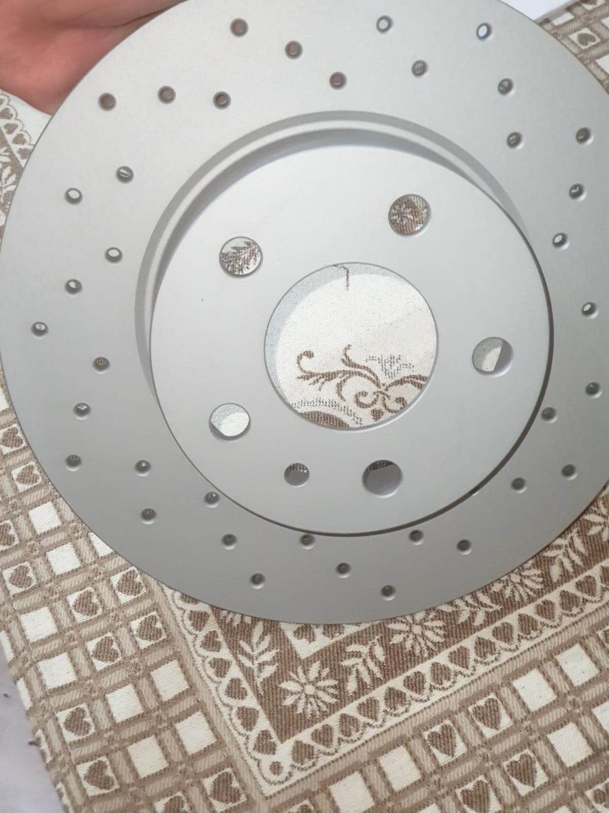

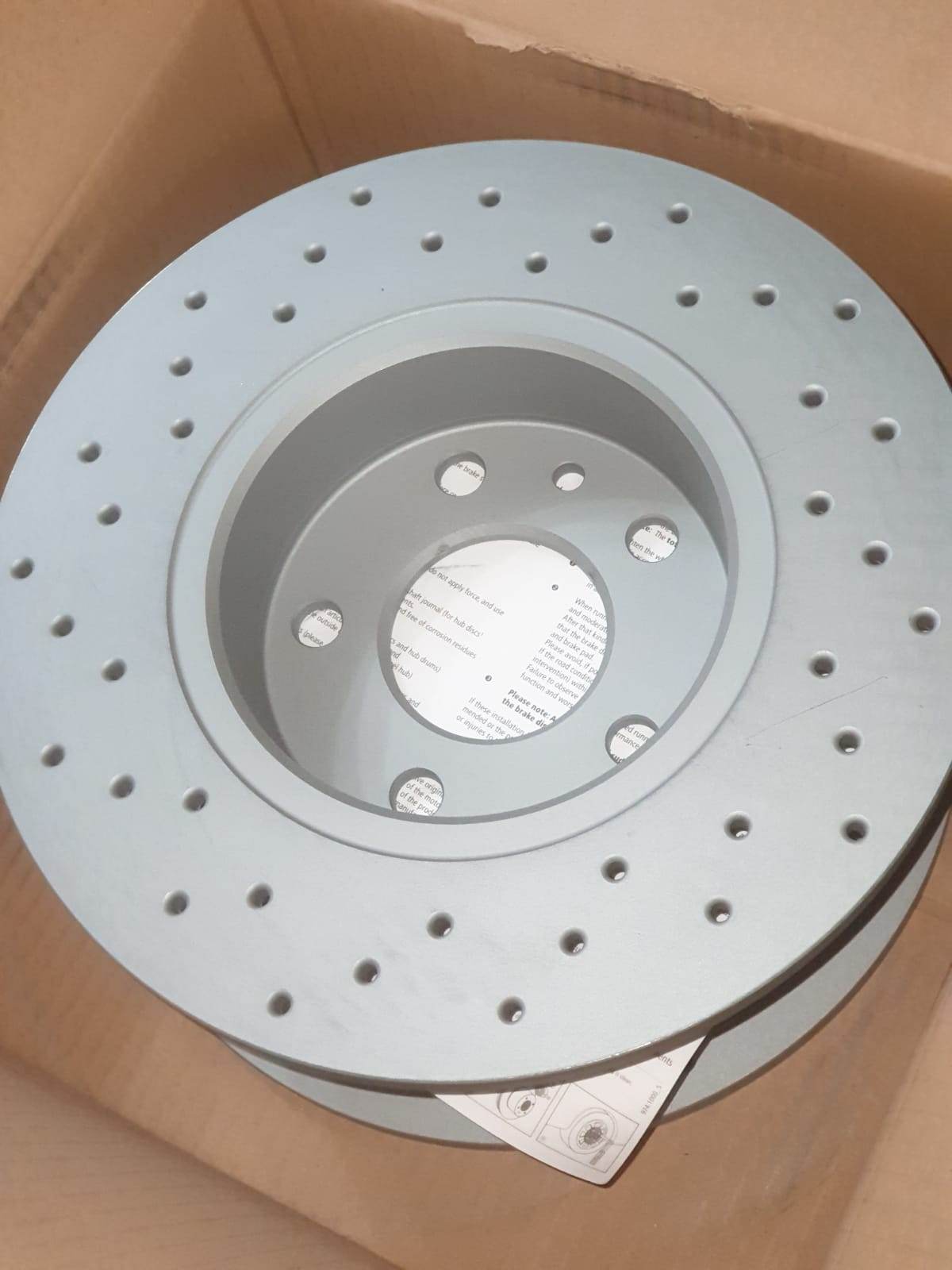

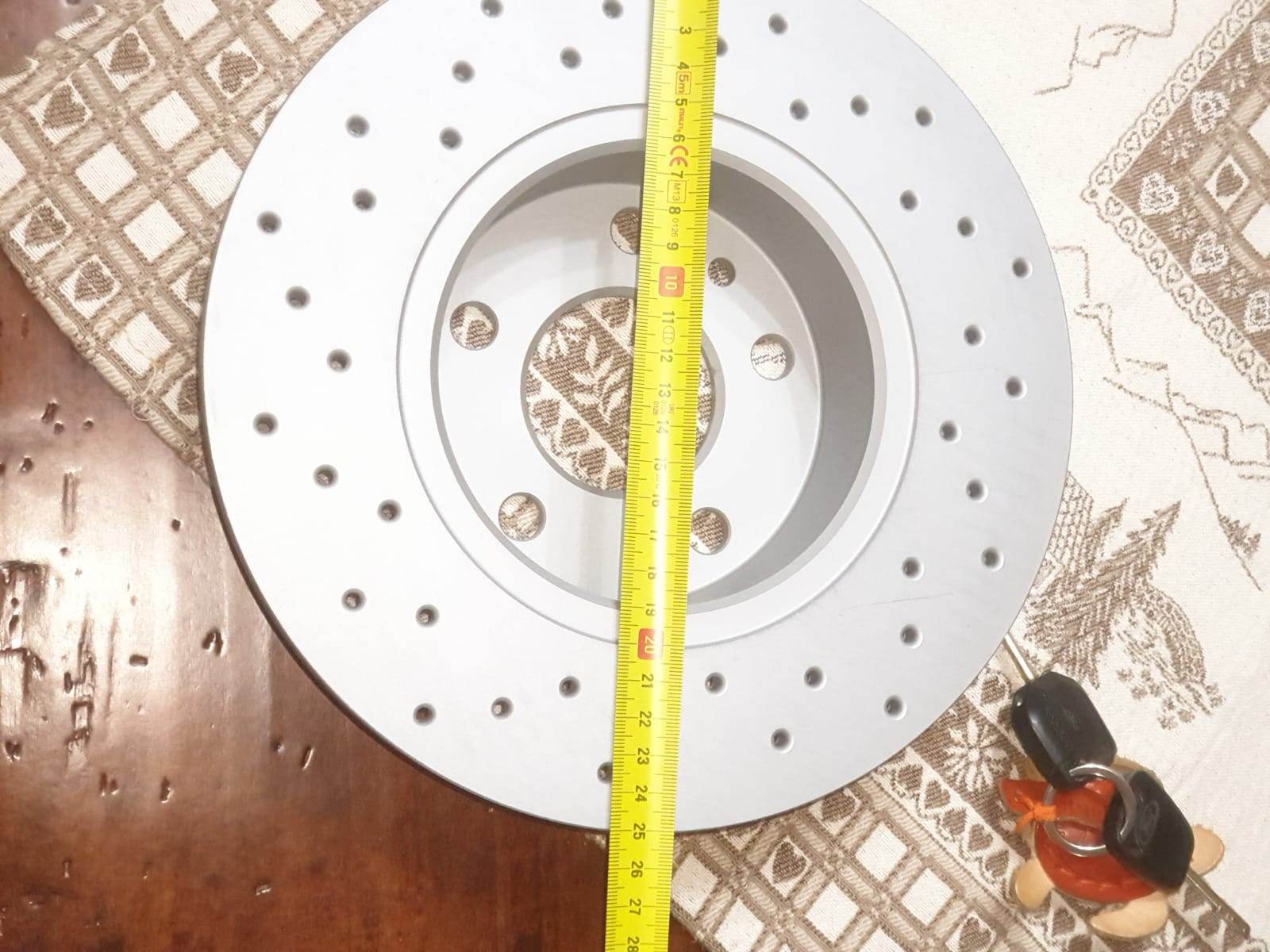

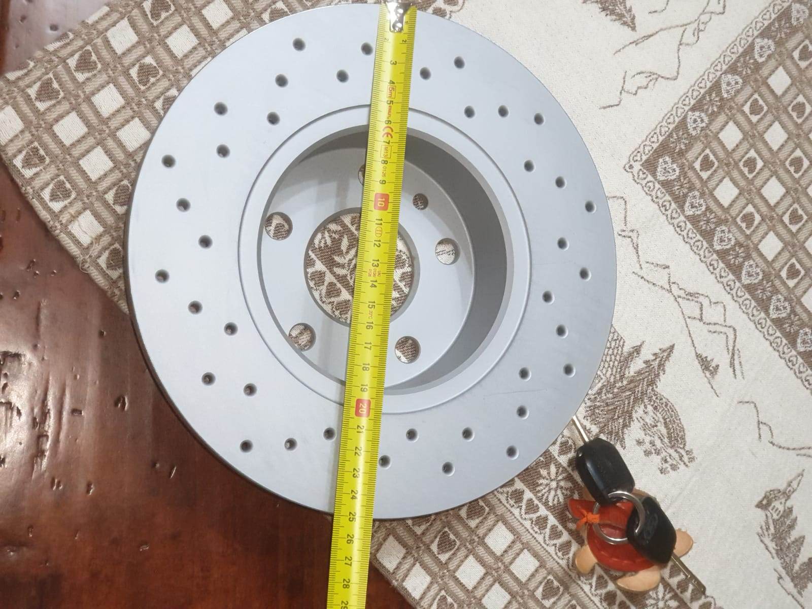

Comunque vi presento i dischi posteriori della zimmermann.. ancora non ho avuto tempo di montarli.. devono ancora arrivare le pastiglie..
Intanto eccoli!!

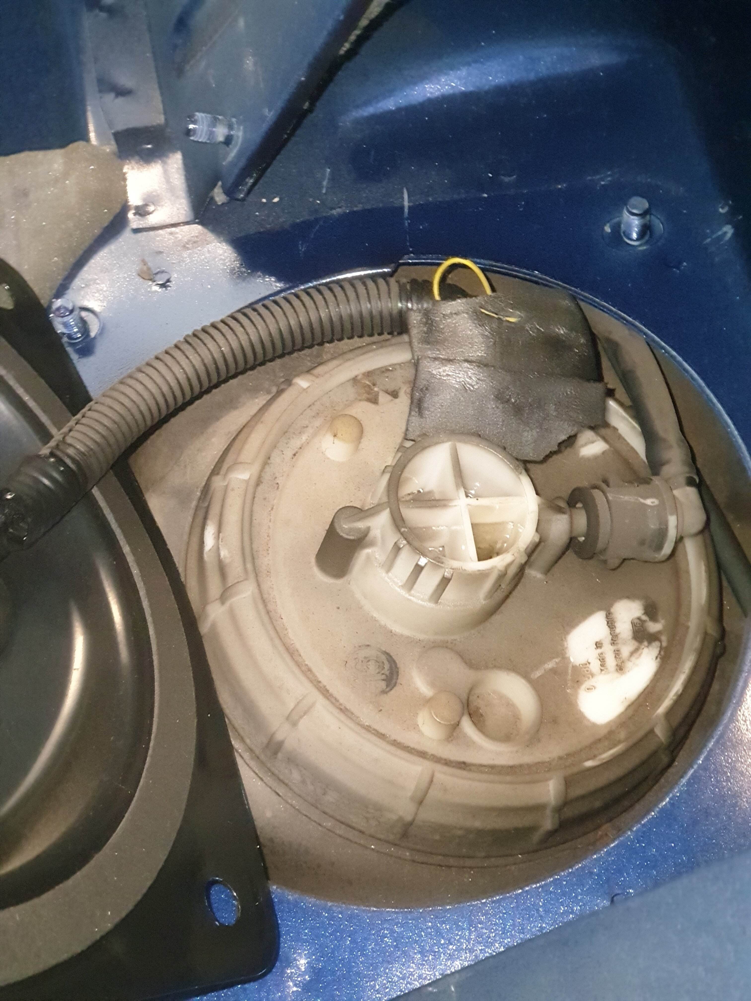

E' la giornata mondiale delle pompe benzina della 156.. appena trovato la sorpresa su quella di un amico..
Visualizza allegato 208496
Questa della foto è un bel po che perdeva!
Sai quanti non se ne accorgono, fino a che non sentono odore di benzina..
