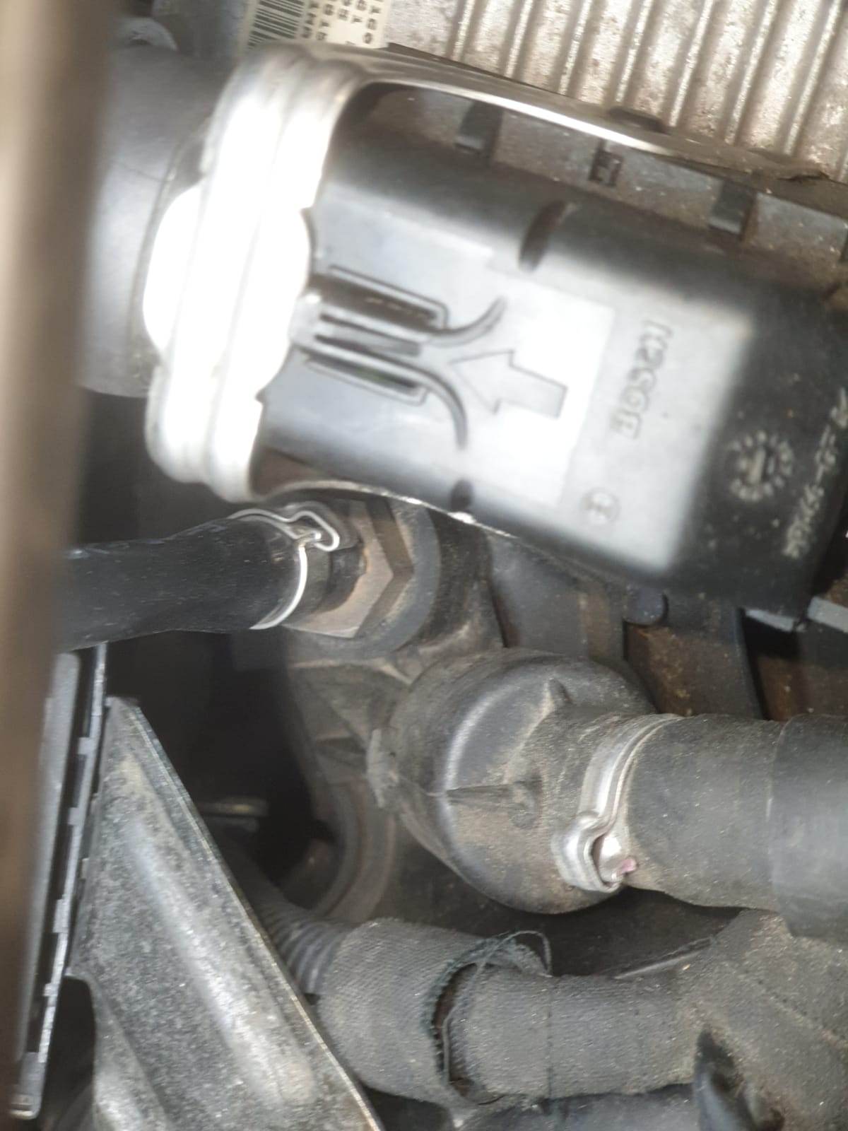

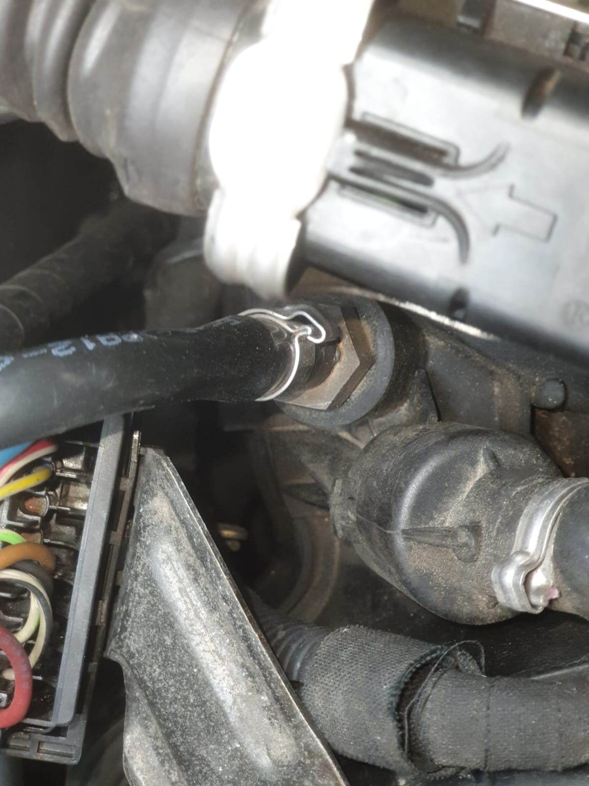

No, non parlo del coperchio punterie, dal coperchio che dici ci sono due tubi: uno che parte di lato e va al manicotto a fisarmonica;l'altro parte dritto verso il collettore di aspirazione, all'attacco sul collettore di aspirazione c'e' una specie di reccordo di platica nero, all'interno c'e questa valvola.

P.s. c'e' una valvola sui recuperi vapori olio, adesso non ricordo il nome, ma se guasta, ho letto che brucia una quantita' enorme di olio; vuoi vedere che e' una str....ta? noi tutti incrociamo le dita, tu controlla!!!! magari te ne esci con 4€ di spesa.:):):)
È codesta??

Ho già controllato tutto NON ÈIL RECUPERO VAPORI. se lo tira dentro dalle fasce sono consumi d'olio allucinanti.. usarla o non usarla è solo questione di costi in quanto oltre alla benzina ci vuole anche l'olio..
