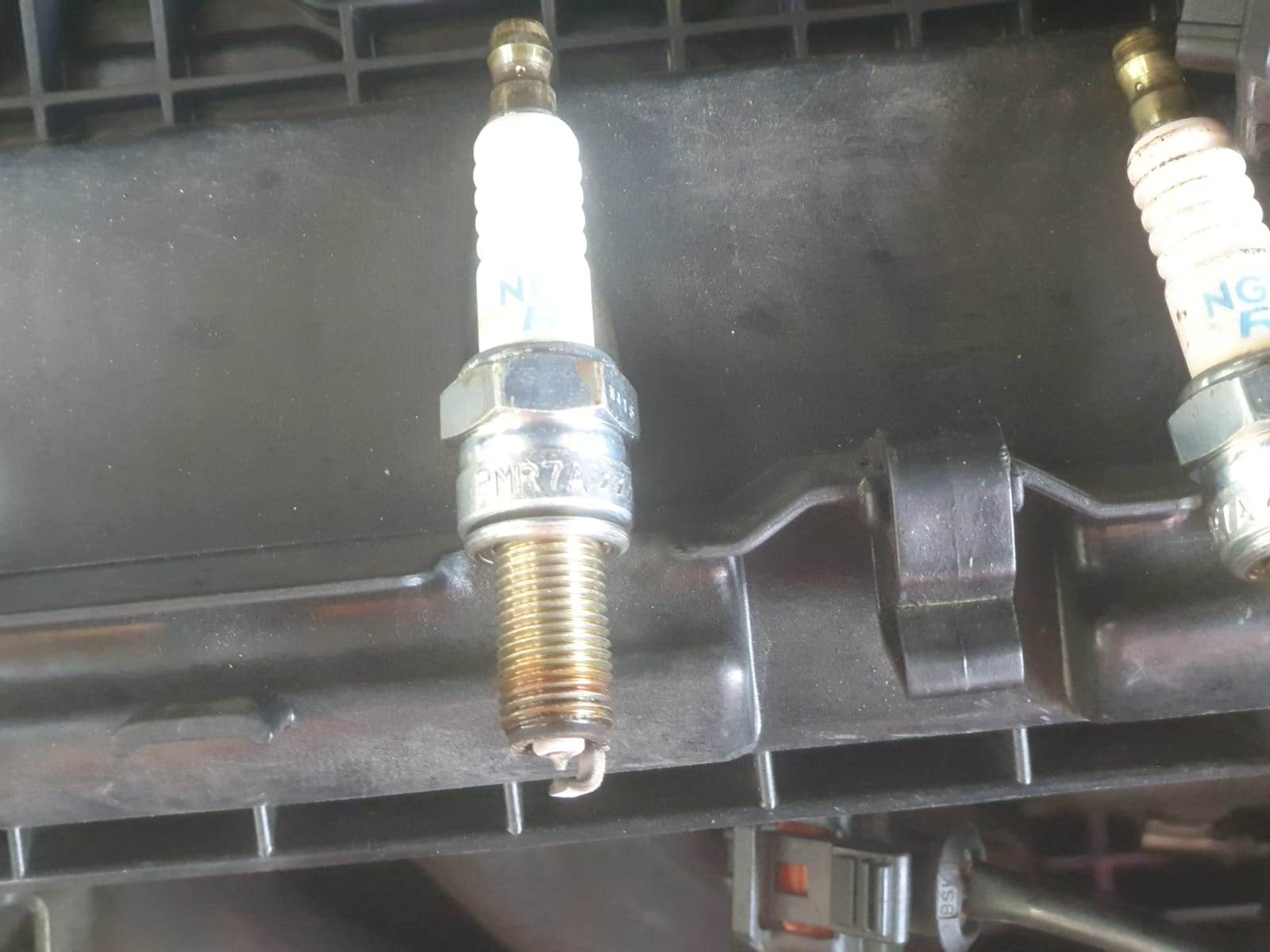

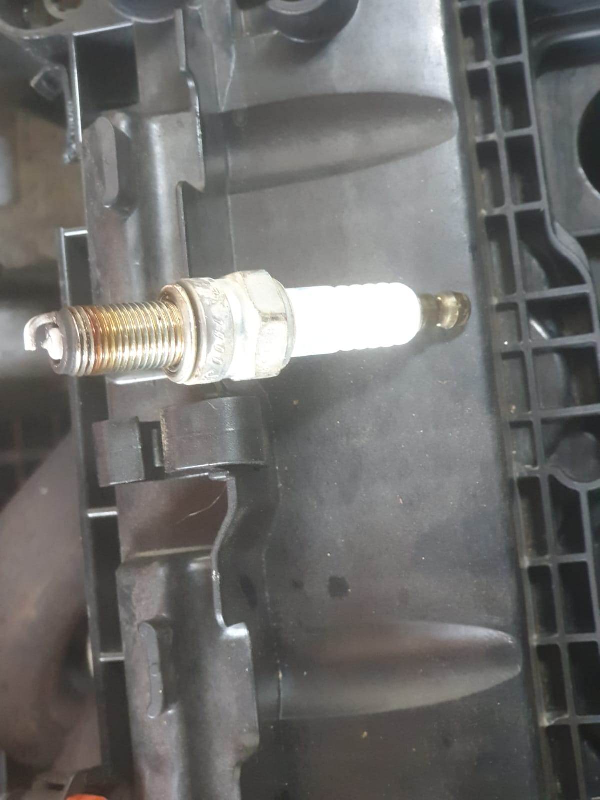

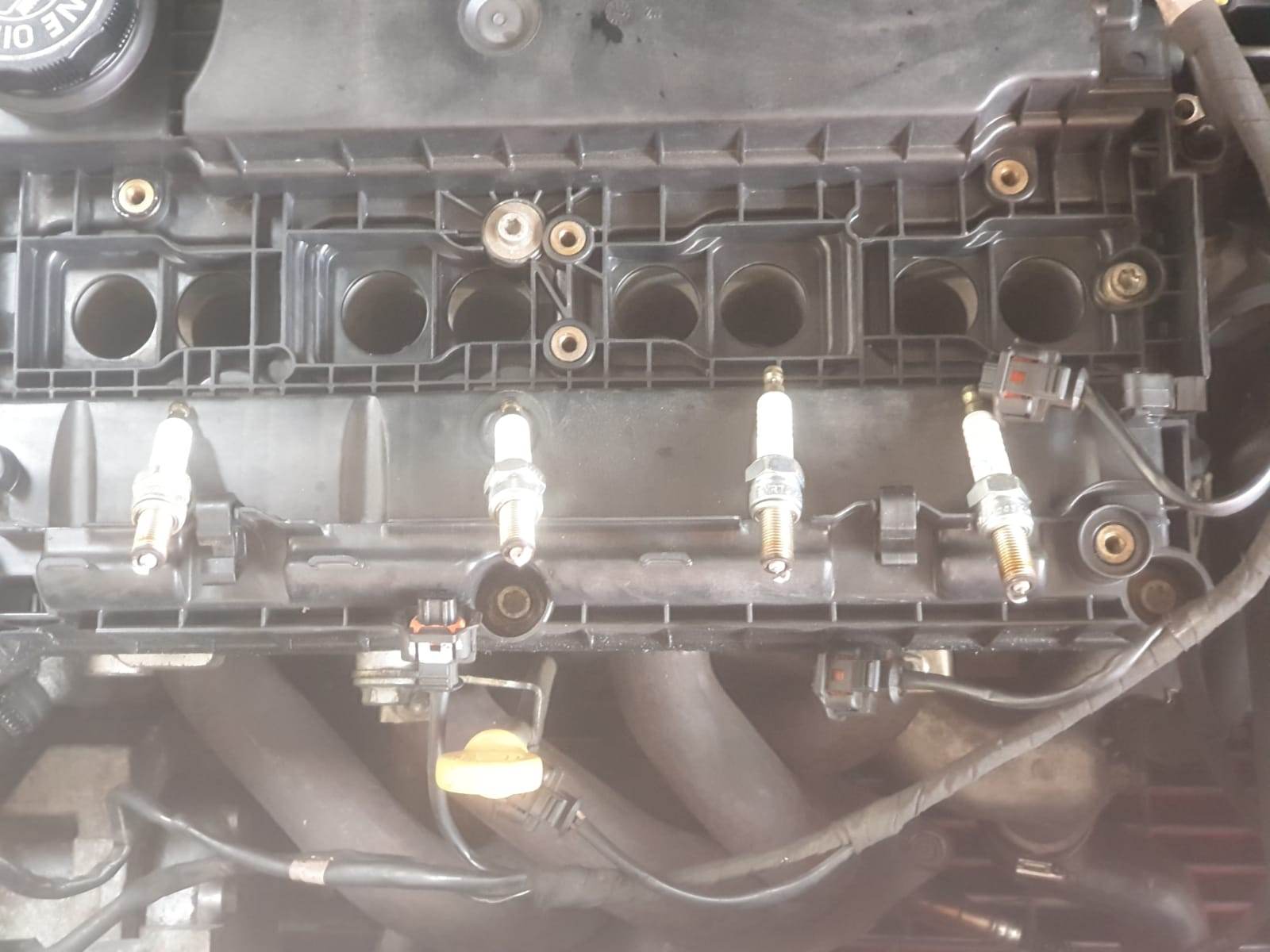

Ho già controllato tutto NON ÈIL RECUPERO VAPORI. se lo tira dentro dalle fasce sono consumi d'olio allucinanti.. usarla o non usarla è solo questione di costi in quanto oltre alla benzina ci vuole anche l'olio..
Eh ma se grippi definitivamente, poi l'olio lo puoi usare solo per condire l'insalata :D
Per verificare le fasce fai un test di compressione e ti togli il dubbio.

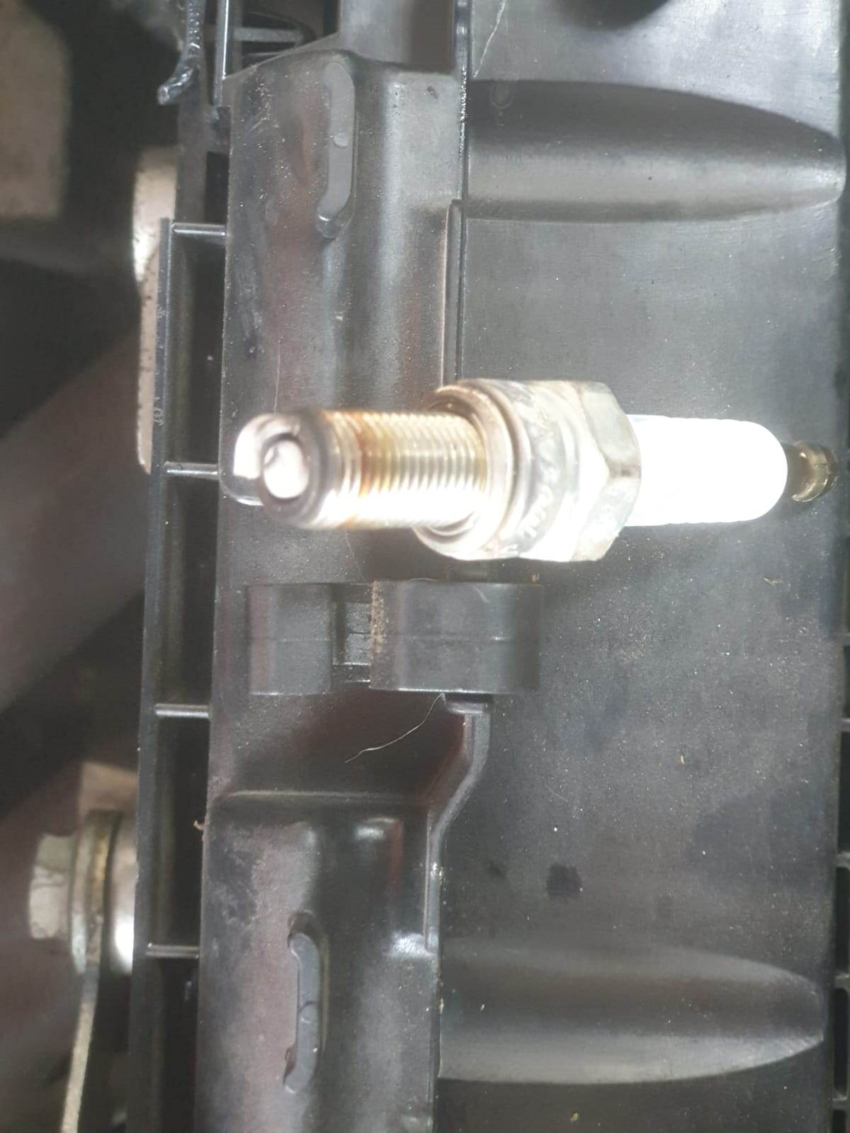

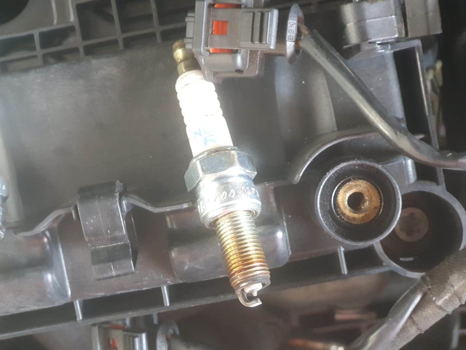

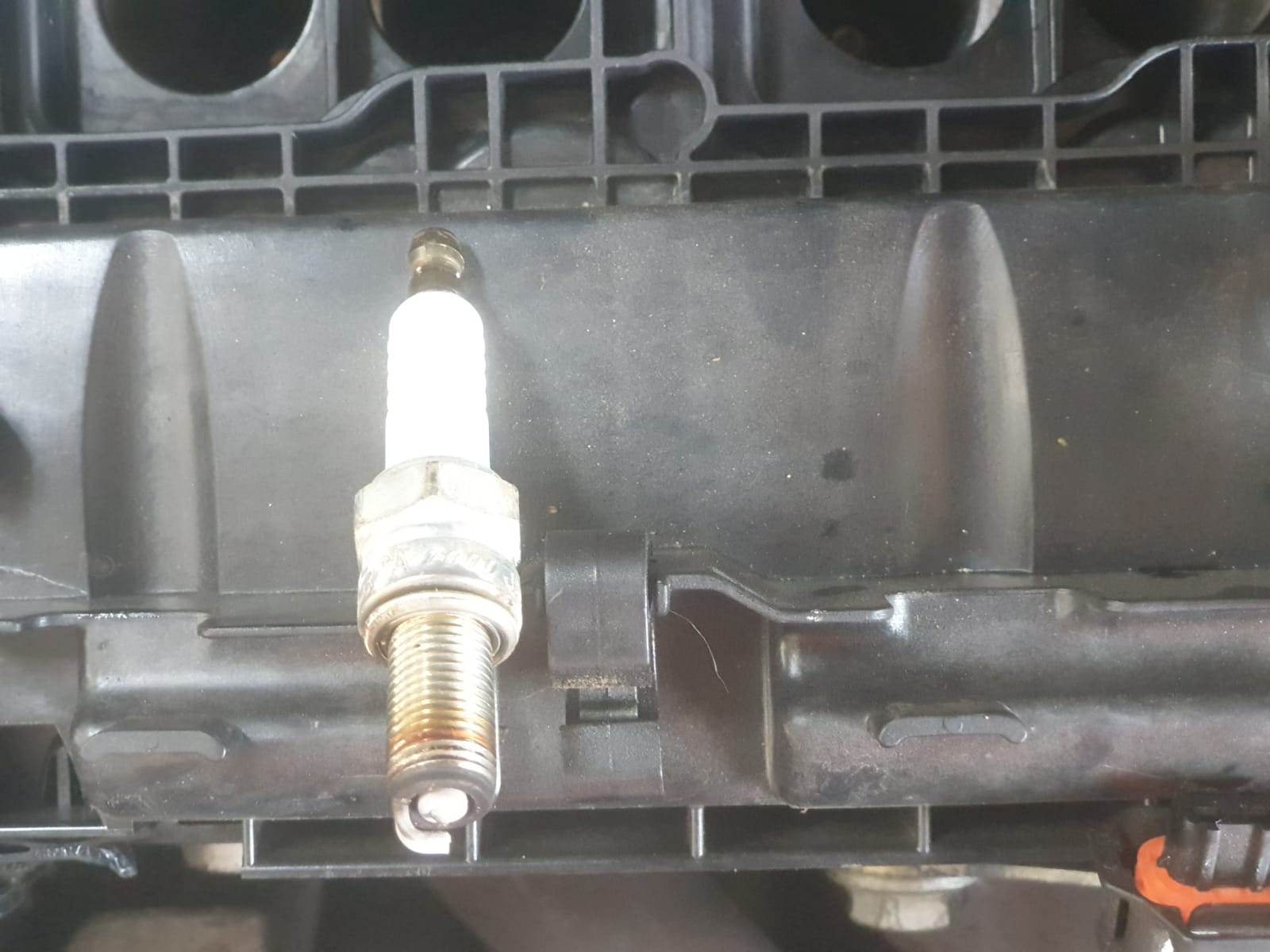

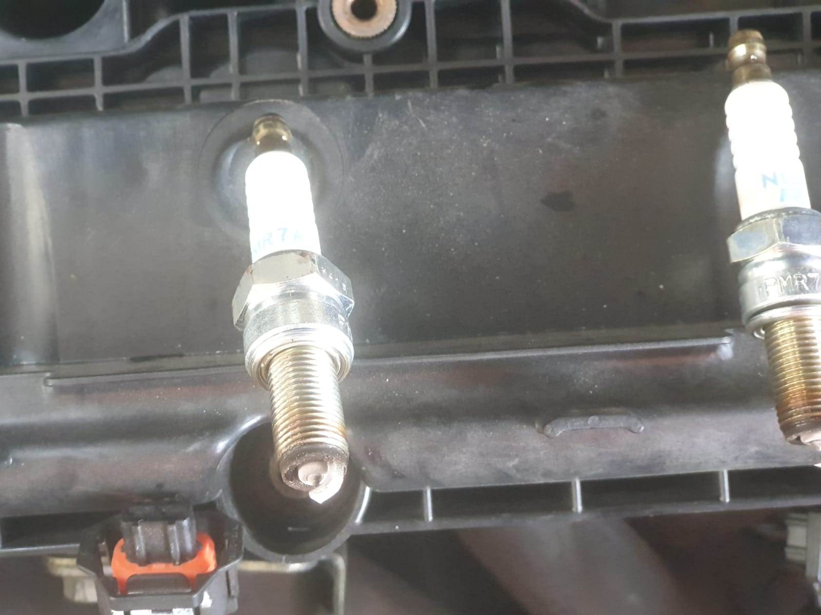

Le candele però erano ben messe dalle foto in qualche post fa...ti ricordi le mie che erano pure "a bagno d'olio"? :rolleyes:
