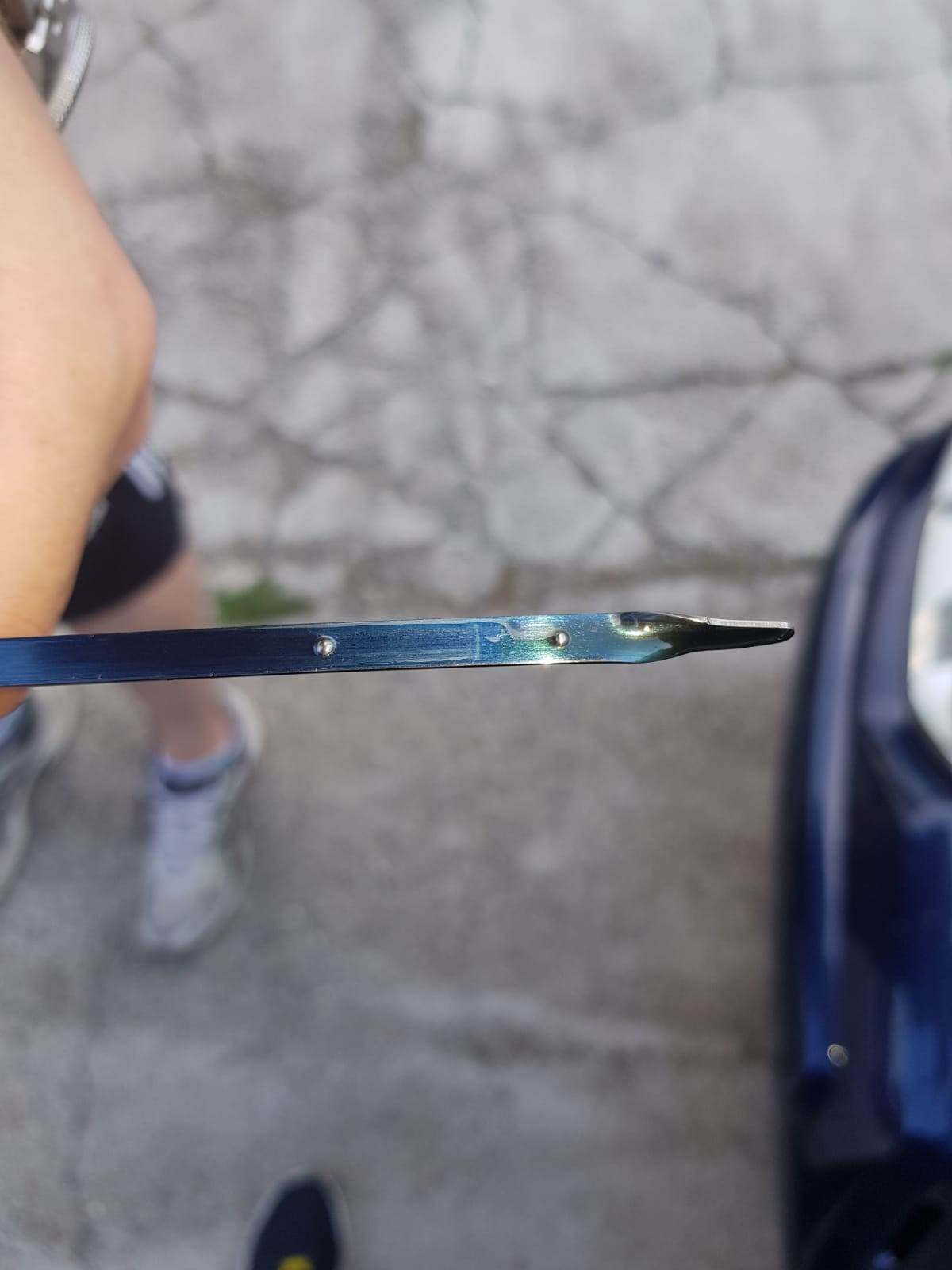

Chissà quale può essere la storia di quel motore. Se ha grippato sempre lo stesso pistone il problema è difficilmente individuabile. Potrebbe essere anche un difetto dei passaggi interni dell olio nelle fusioni di cui sono a conoscenza di casi su auto diverse. Certo che è una bella rabbia. Ti converrebbe cercare un motore e rifarlo. ... Se cambi anche solo camicia e pistone non risolvi il problema. Puoi montare tutti i componenti buoni sul motore nuovo
#1,184
Per me la pompa olio non c'entra nulla...perché avresti danneggiato il motore da subito...non dopo 9 mila km...
Verifica quella mappatura del c...e sappiti regolare con il piede destro...

Per il resto il problema del grippaggio su alcuni motori del gruppo FIAT simili al TS come quindi i 1.8 e 2.0 e altri, era dovuto ai collettori di scarico che passavano sotto la coppa riscaldando eccessivamente la zona del TERZO cilindro che quindi surriscaldava troppo la bronzina di banco e grippava...Ovviamente chi aveva l'accortezza di usare un olio duro come il 10w60 o magari che non tirava il collo al motore in ogni condizione avrebbe avuto la meglio...

Hanno anche un ugello che spruzza olio sotto al mantello del pistone.
Con tutto il Rispetto La delusione e' più la mia credimi... dopo aver sborsato 4000 cucuzze e ritrovarmi con lo stesso problema vorrei vedere un altro nella mia situazione... pompa olio o non pompa olio, mappatura o no.. fatto sta che mangia ancora olio...
Io capisco la delusione e tutto quello che vuoi, però se non altro dal momento che la causa non può essere la pompa olio ammesso si sia grippato il 4 cilindro e che non si sa ancora esattamente cosa sia successo prima di lanciare accuse ci penserei un attimo,

Si si la fate facile voi... Intanto oggi in 300km e già al minimo...

Kormrider nonostante il problema sia stato quasi individuato nella mappatura tu continui a farci 300km al giorno...rischi solo di peggiorare la situazione...
Intanto accertati del fatto che non si consumi dai vapori olio, il mio 1.6 quel mezzo litro se lo tirava da lì...in questi motori dovevano fare un ritorno in coppa come sui jtd o i boxer...ma così non è stato...
