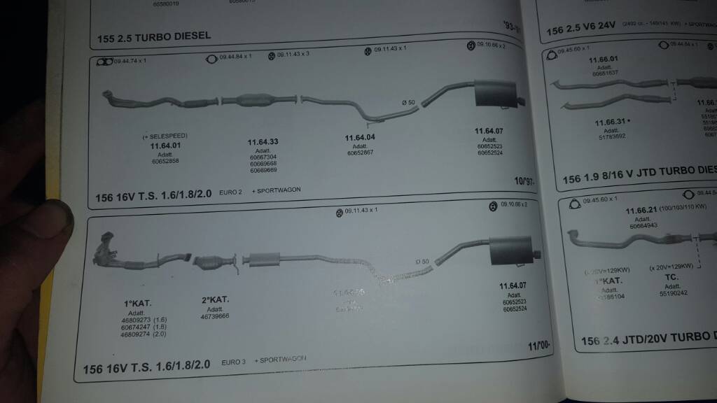

Mha...sara' contento il venditore...
Siamo d'accordo...
Ma i collettori sportivi hanno gli innesti per le due sonde lambda dell'euro III cosa che i collettori del 155Cv non hanno
Quindi, anche a trovare il collettore usato poi c'è sempre quel cazzarola di flessibile che scassa in mezzo...
Collettori nuovi originali costano uno sproposito
Per cui:
Se monto quelli sportivi hanno gli innesti lambda e non mi tocca rimappare, non hanno il flessibile della minchia ma un bel tubo d'acciaio con flangia che si innesta direttamente al catalizzatore originale...
Qui da me marmittari bravi non c'è nè sono purtroppo... e tra la manodopera per smontare i collettori originali e mettere su un collettore euro II... alla fine vado a spendere minimo tra 150/200

appena trovo, e se lo trovo, prendo il collettore dell'euro 2 e procedo.
#215
in effetti forse spendi meno e meglio a fare così.. che poi quei 14 cavalli che varie rimappe promettono sono pura utopia però un miglioramento ci sarà sicuramente..
io ne ho visti due su subito, uno è questo Collettore di scarico alfa romeo 156 1.8 t.s - Accessori Auto In vendita Matera
stavo girando anche io on-line.. non ne trovavo...
uno è questo ok..
l'altro che hai visto com'è??
riesci a postarlo?
da stasera inizio la caccia (alla Mario & Bernie) nei peggiori postacci di sfasciacarrozze della zona..

È un casino....
Cambiano tutti i pezzi e i relativi attacchi...
Curve diverse, attacchi flange differenti

...Qualche lavoretto si deve pur fare...allo sfascio potresti farti dare un vecchio kat, o al massimo metti un 200 celle metre fai il lavoro che è la migliore cosa, e costruisci a misura le flange d'attacco ai collettori 4.2.1. e al pezzo successivo...
Mi pare una modifica che qualunque meccanico bravo sa fare...
