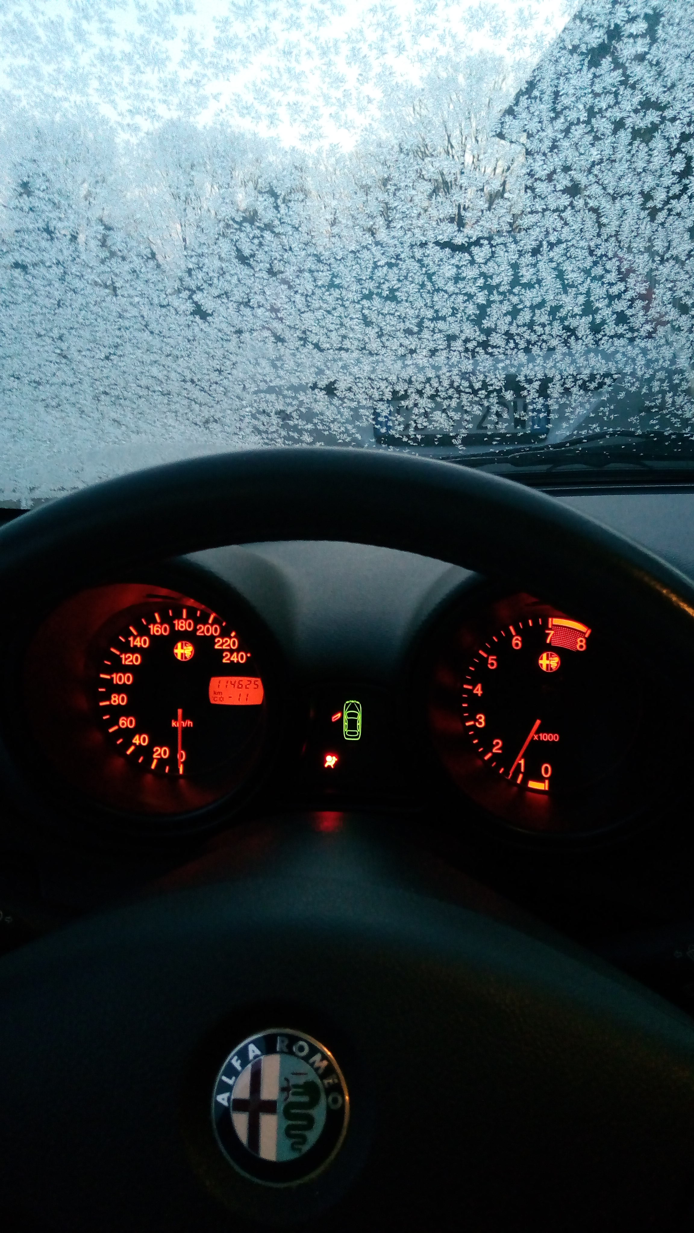

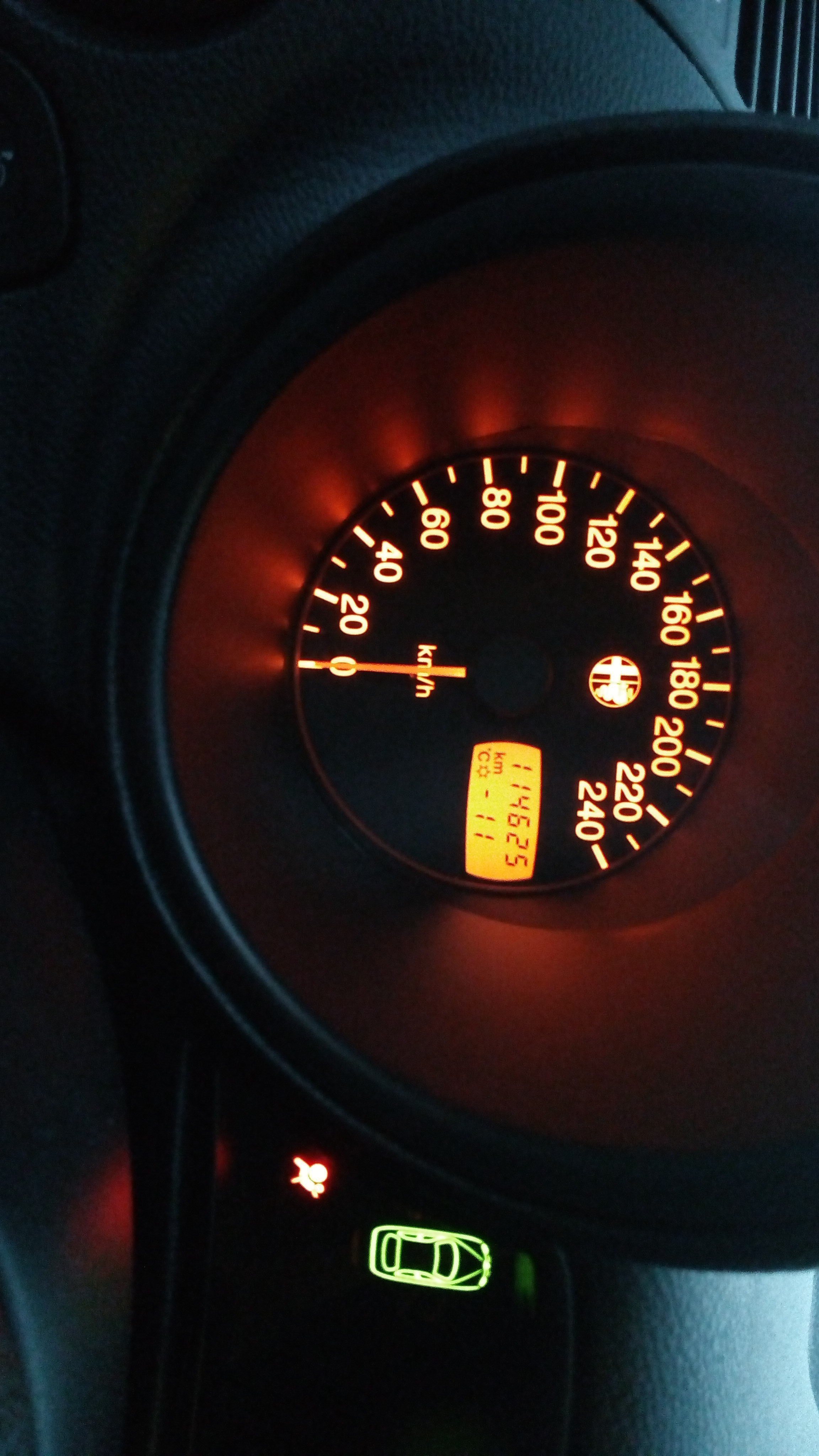

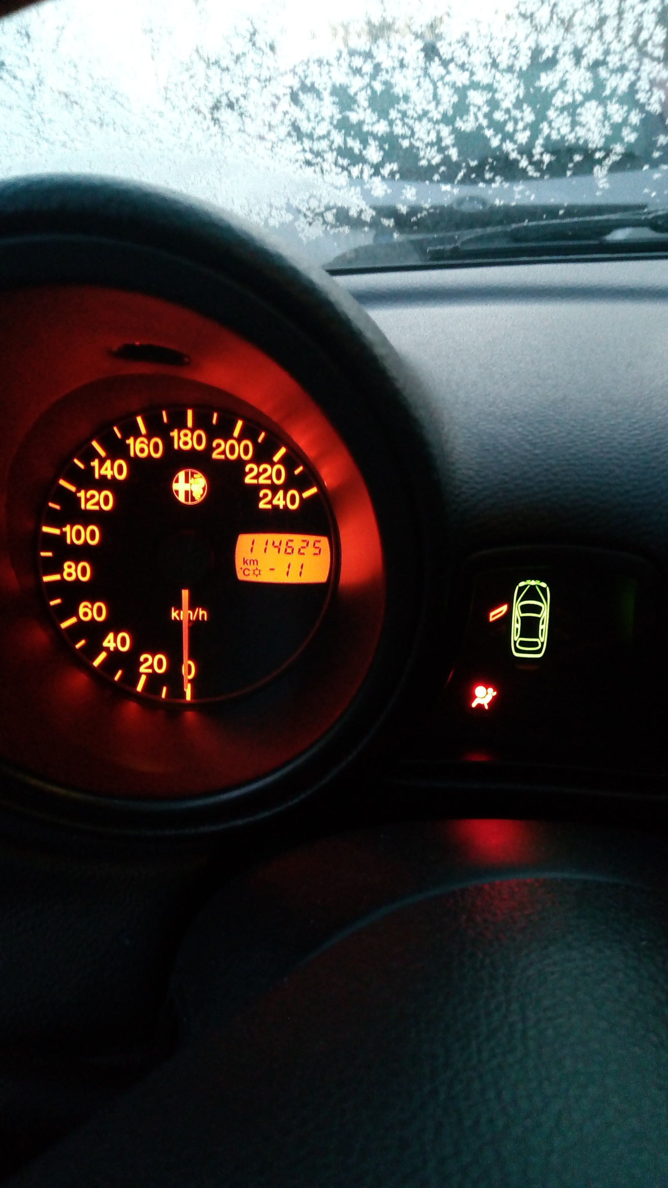

Intanto stamattina..
Ieri sera Bardahl 0W40
A parte il freddo boia che non sopporterei nemmeno per 1 secondo;
