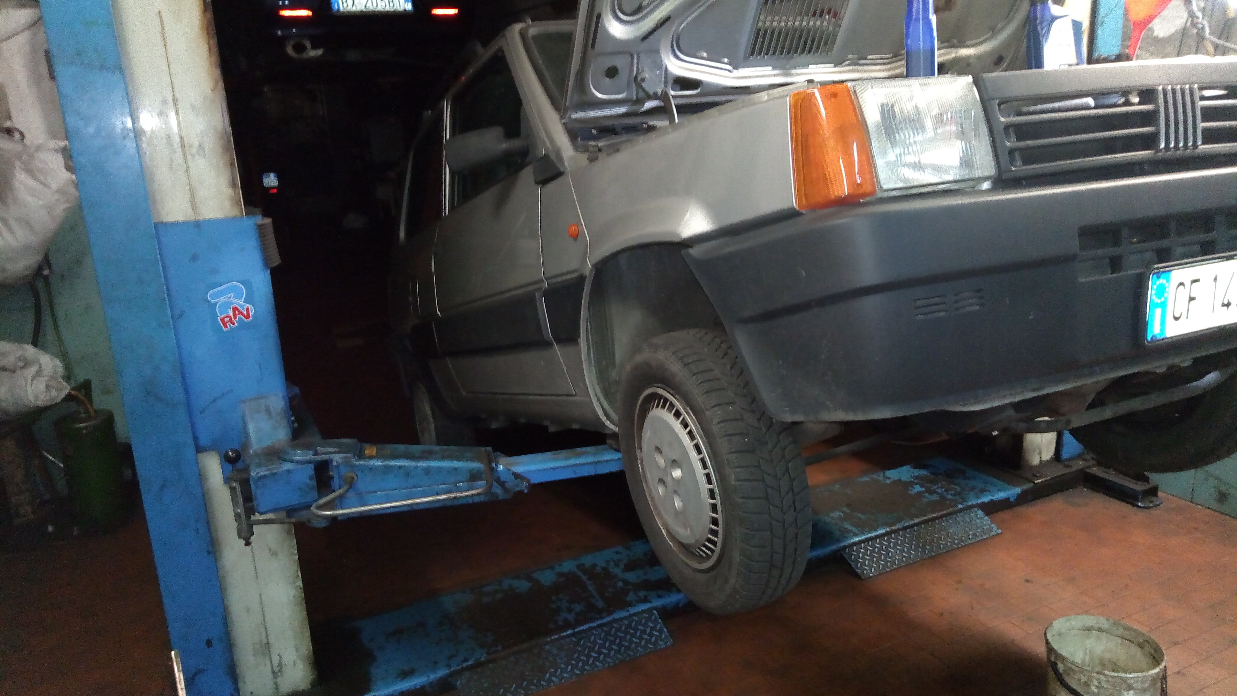

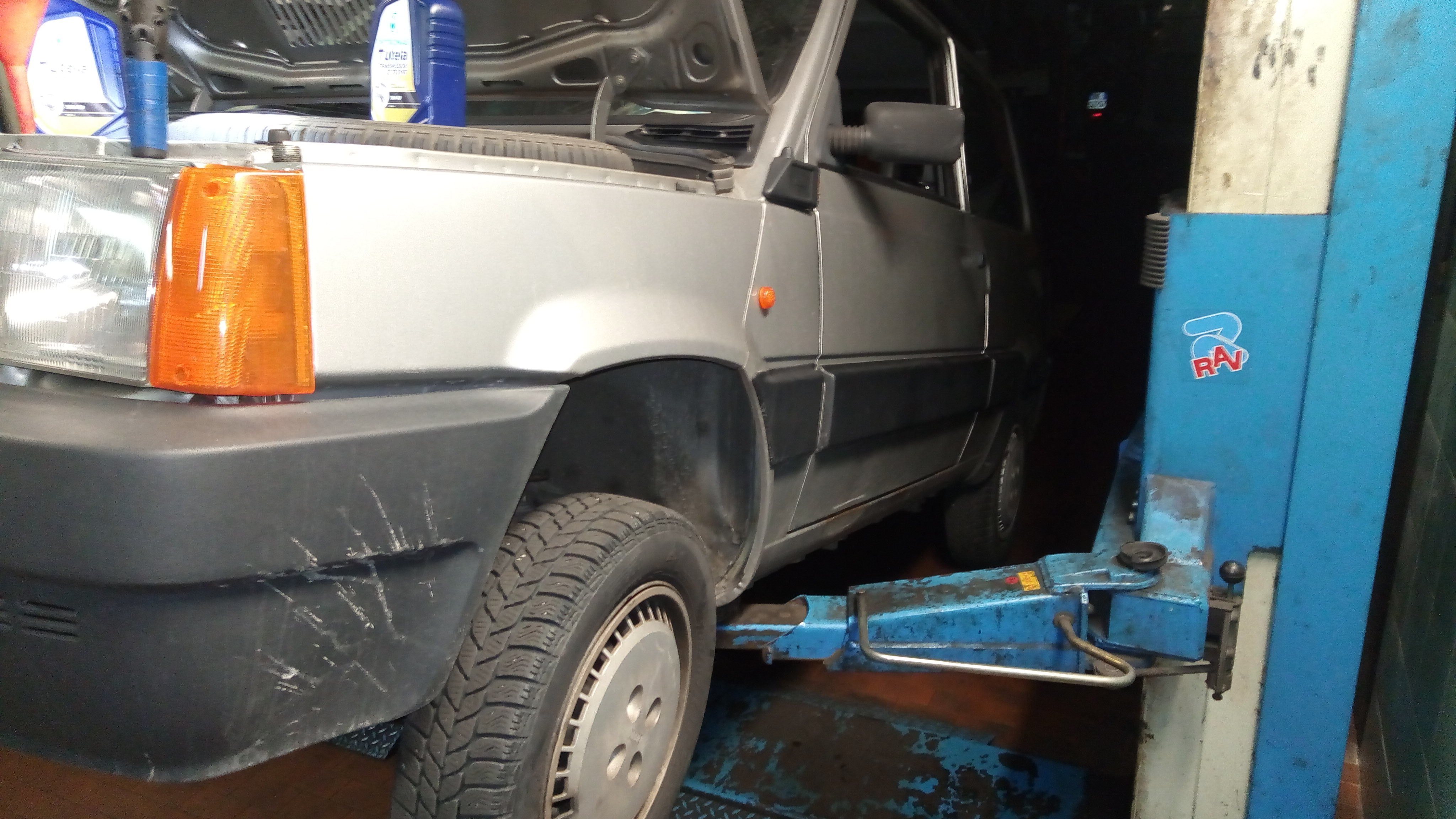

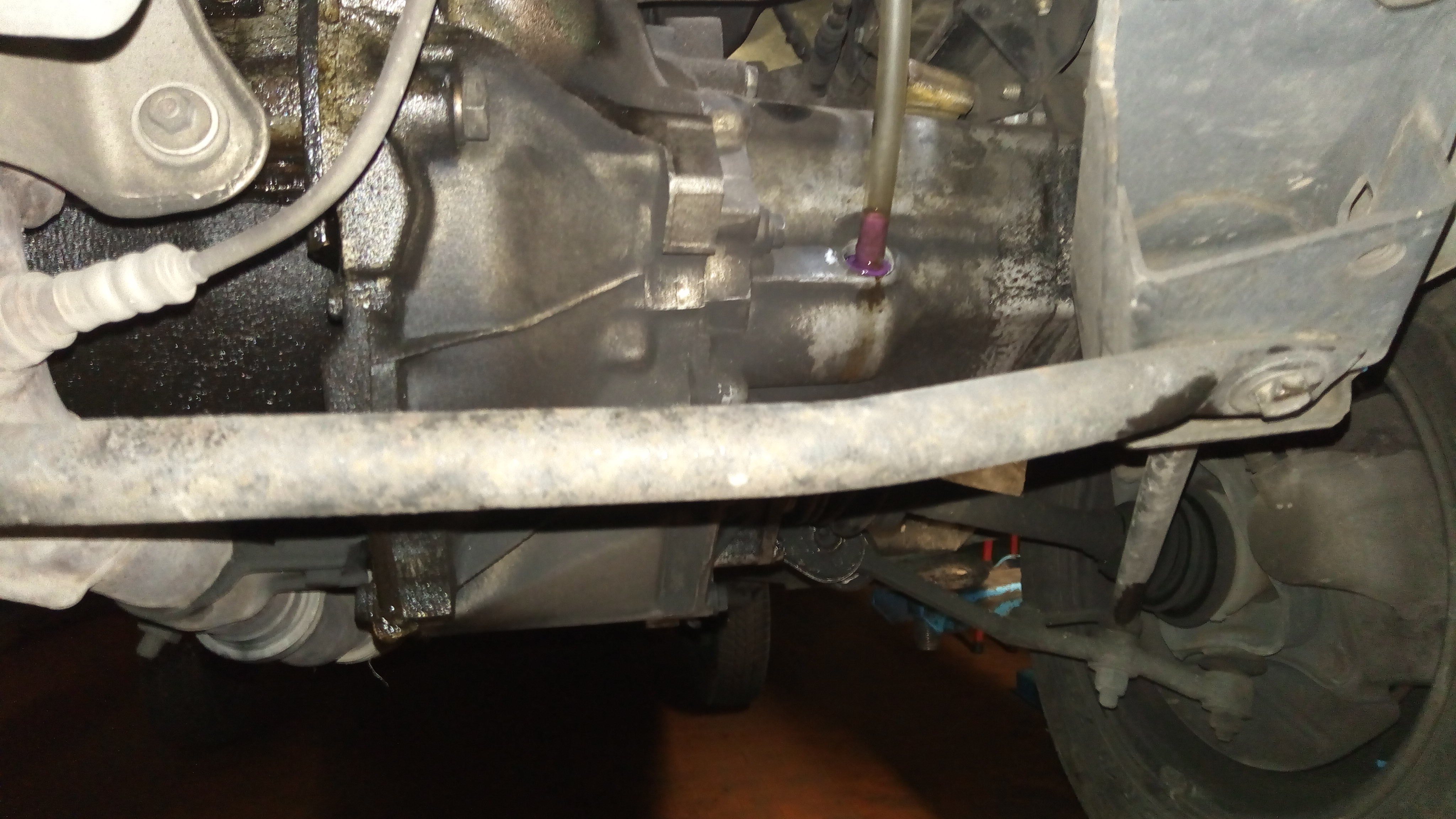

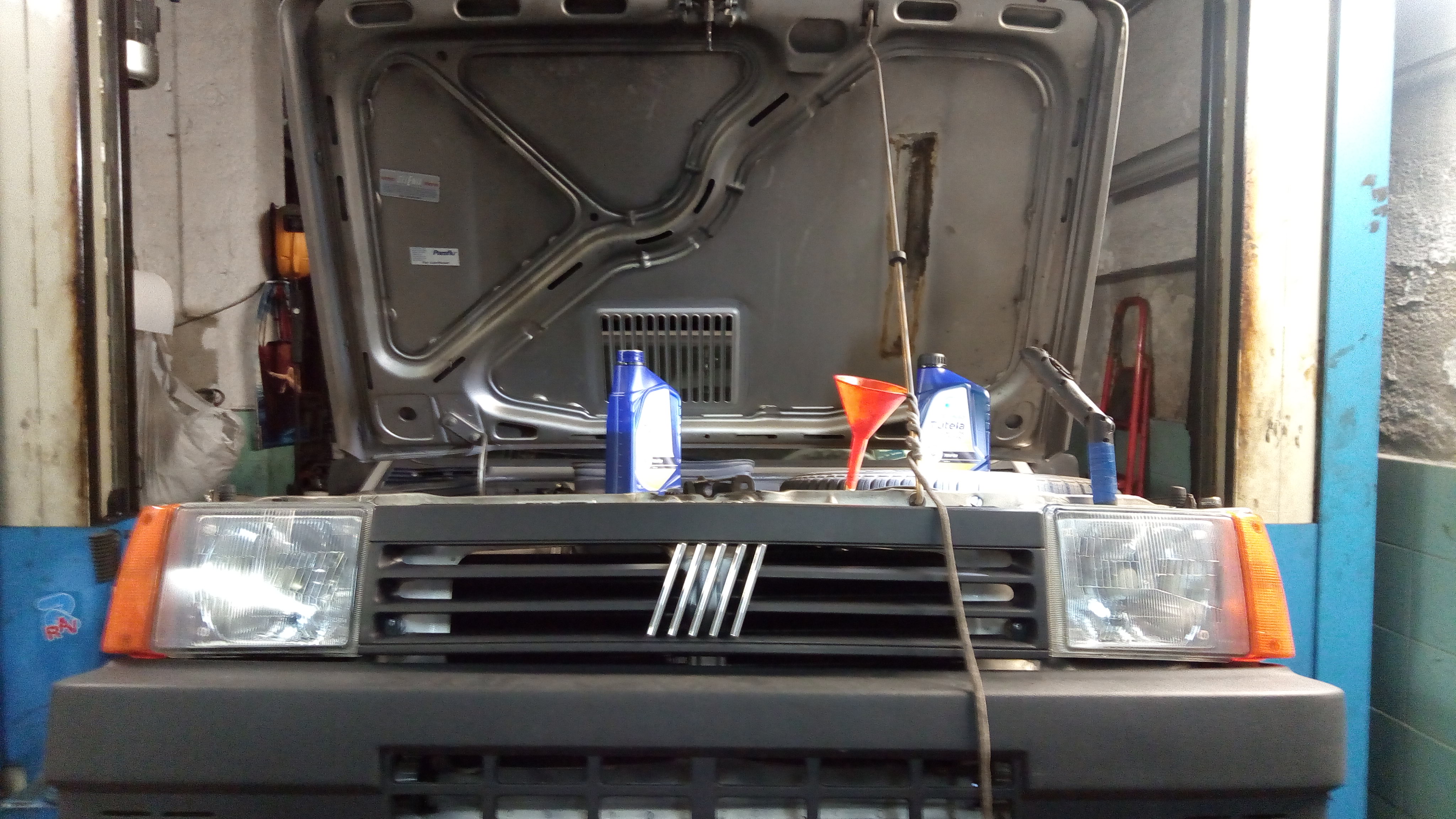

sto giro é toccato al muletto di servizio...
15minuti sostituto l'olio al cambio e al motore + Filtro

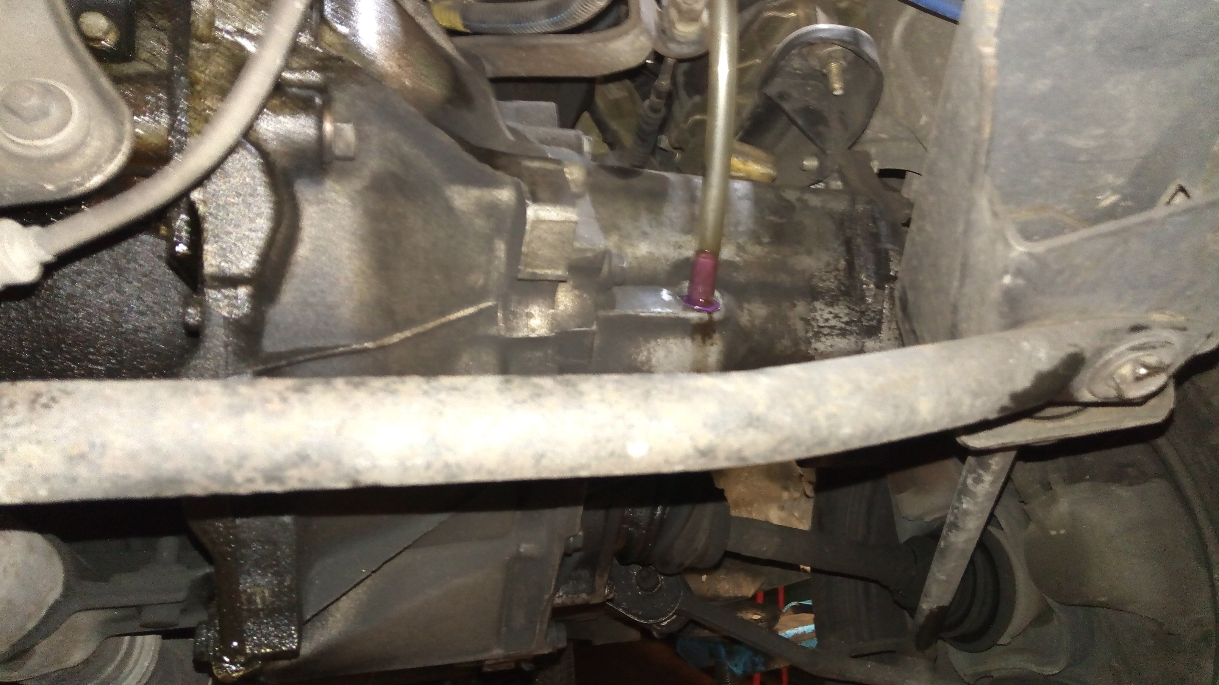

Da non credere ma una carriola del genere tiene 2litri e mezzo d'olio nel cambio..
Questo é il sistema di come cambio l'olio della trasmissione senza impazzire e senza imbrattare...
impennando in questo modo si può caricare anche più olio che male non fa anzi..
