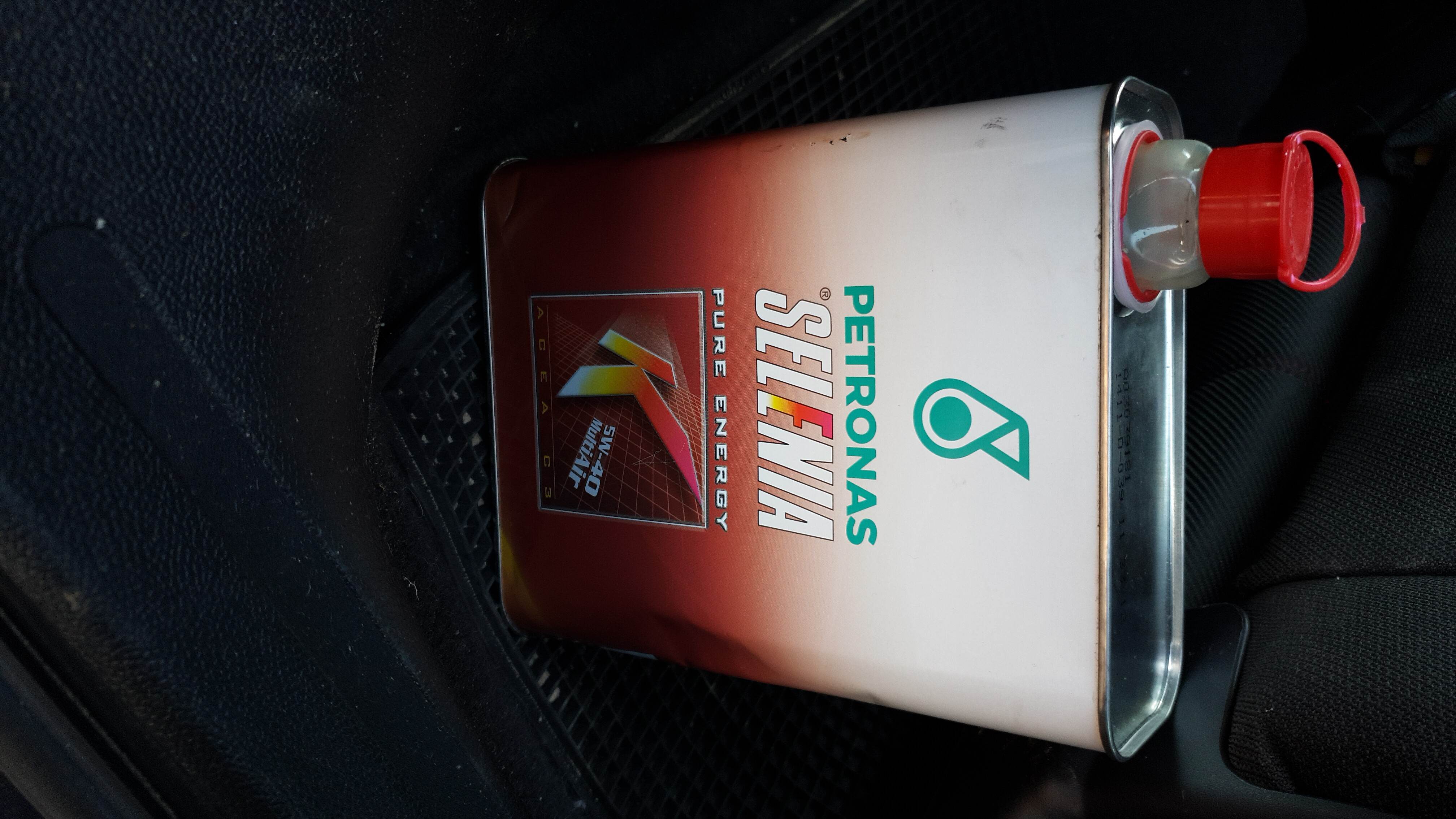

Giorno 16 dicembre faccio il cambio olio con il motul 10W60 prima di partire per la Sicilia avevo cambiato l'olio...
Parto tranquillo..vado e torno
Poi siccome in autostrada tra un pieno e l'altro qualcosa consumava ho rabboccato con il Selenia..
E indovinate un po'...
Sono appena stato in Alfa a Saronno (platinum service) e mi hanno detto che il rumore "proviene da sopra" e non da sotto...
Escludono che possa trattarsi di bronzine...
Mi hanno Dato appuntamento tra 2 settimane per lasciargliela lì...
Cosa?
Eh...che in 4500km tra autostrada e compagnia bella mi ha consumato 2kg d'olio...
Andata e ritorno dalla Sicilia tutto bene..

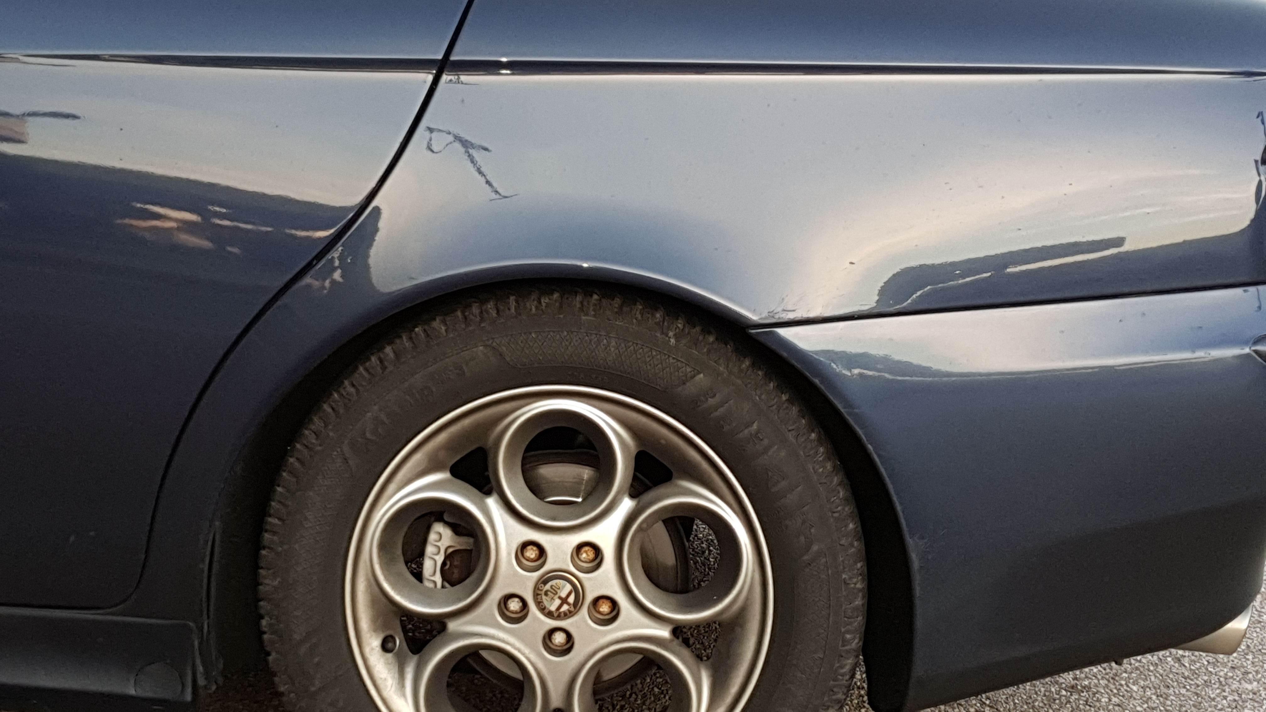

(Strade di merda a parte... che tra buche e fossi devo rifare i braccetti sparte che ho spaccato ancora il passaruota)
Al rientro dal sud: arrivo a casa su a varese controllo il livello e stava al minimo...
Avevo 2 latte di selenia e ho rabboccato con quello...
Ieri sera riparto per Salso.. entro a busto Arsizio... premetto che andavo forte...
all'altezza di Piacenza mi si accende la spia avaria in modalità lampeggiante... inizialmente penso al debimetro dato che lairbox non é in sede...E poi leggera difficoltà a passare i 5000giri..
...comunque
Subito dopo qualche centinaia di metri in corsa la spia si spegne da sola...
Nessun calo di Potenza, niente fumo o altre anomalie.. prestazioni come al solito... tirava come sempre..
Esco al casello di Fidenza.. primi rondò.. E comincio a sentire quel rumorino...
Rientro nuovamente su a Varese... Tanto oramai se è schioppato non resta altro da fare...
Adesso vediamo..
Prima di dare la colpa all'olio...
