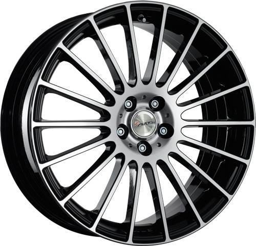

Marco sono in paranoia cerchioni...
Ci sono già 40gradi e ancora non ho tolto le invernali...
Sul sito cerchigomme.it
https://www.cerchigomme.it/carbrands/alfa-romeo
Ci sono i mak fatale da 17
Me li fanno 540 tutti e 4
Quelli che dicevamo noi di alfisti 774 alla fine
In PIÙ ci devo mettere le gomme
E allora sempre sul sito cerchigomme.it
Me li mandano in accoppiata
Gomme già montate il tutto a 942
Domanda delle domande... I mal fatale poi vanno bene per le pinze brembo??
Alla fine meno di un millino va speso per forza... Ci devo mettere per forza le 215 40 R17 sennò grattano...
390 euro per le gomme su per giù..
Pirelli pzero gt

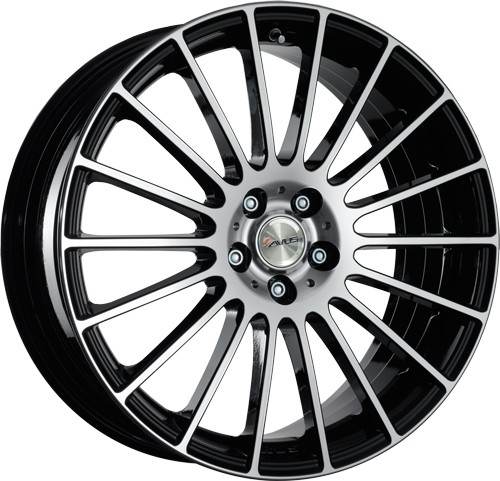

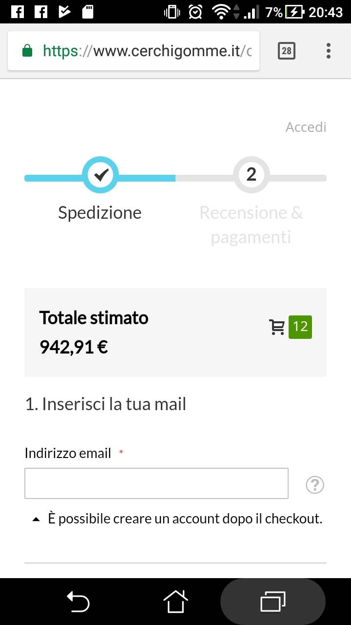

Pirelli pzero gt

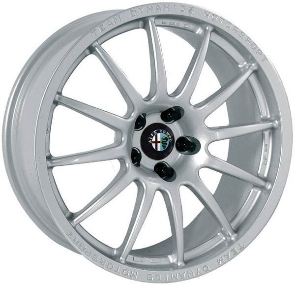

i cerchi che ti ho consigliato sono 30. con i 36 sono quasi sicuro che gratti. so di un contatto inglese che con i cerchi 156 di serie da 16 pollici (ET 41) doveva usare distanziali da 15mm (quindi et 31 effettivi) e comunque gli segnavano le pinze brembo.
i cerchi che ti ho caldeggiato li montava il gtv 3.0 v6 che aveva di serie i Brembo 305x28mm.
I prorace di alfisti hanno ET 35
Felge ProRace GT silber - Alfa Romeo Shop - Tuning, Styling, Fanartikel und Modellautos
