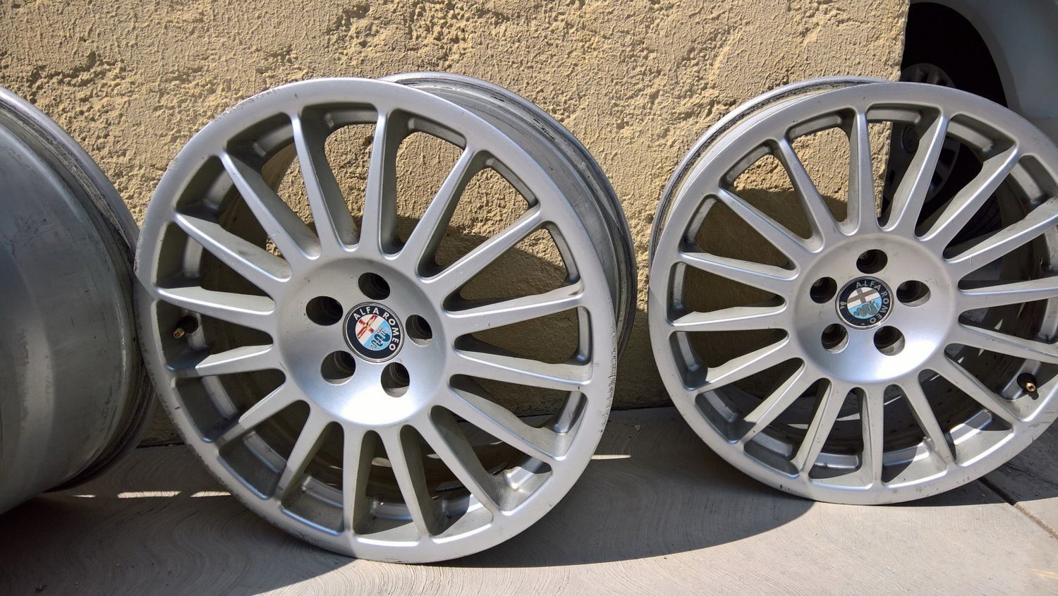

Volevo aggiungere una cosa anche sui cerchi. Quelli che avevo il mese scorso non sono gli OZ per la GTA, ma ci assomigliano moltissimo. Li ho sostituiti con i GTA originali perchè avevo dovuto montare distanziali da 5mm.
Aggiungo anche che i GTA a livello di peso del cerchio (e pesantezza riportata sullo sterzo) sono più leggeri e non di poco.

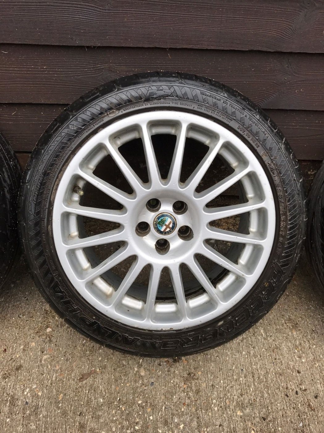

Se pensate di montare l'impianto Brembo attenzione che dovete assolutamente procurarvi i cerchi fatti per la 147/156 GTA e nient'altro.
Finti OZ:
Visualizza allegato 140968 (7.5x17 Et 41)
Veri OZ:
Visualizza allegato 140969 (7.5x17 Et 35) (attenti a non confonderli con i CUP della 156 che hanno 15 razze: questi ne hanno 16)
