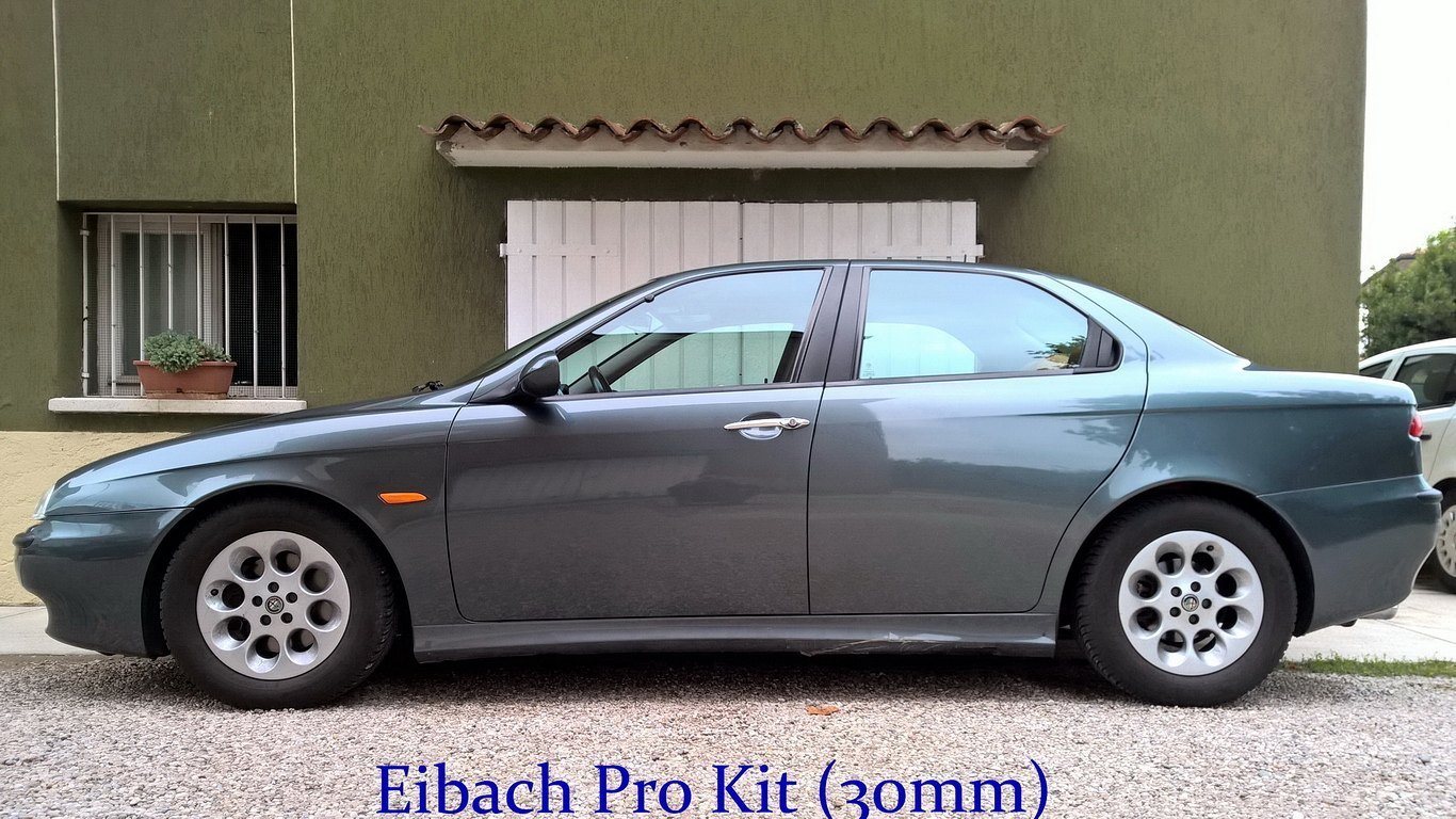

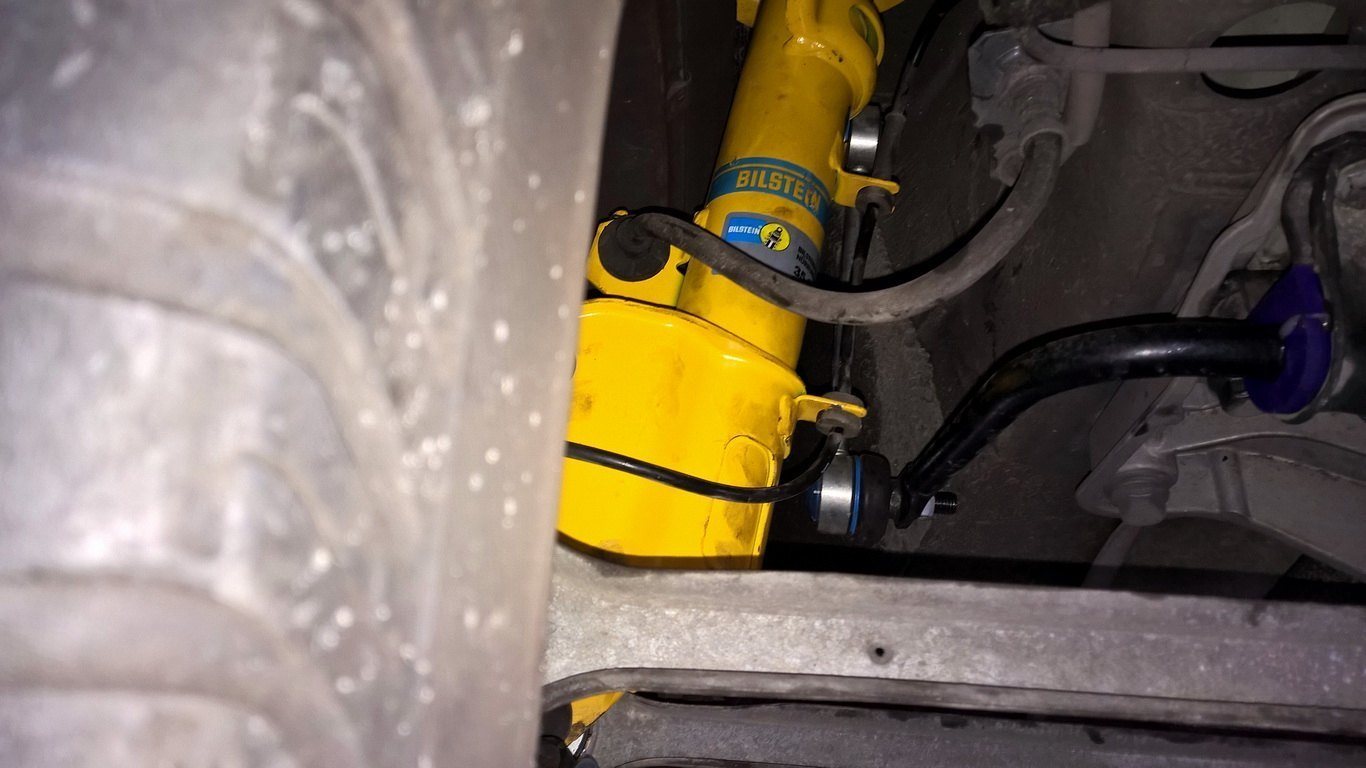

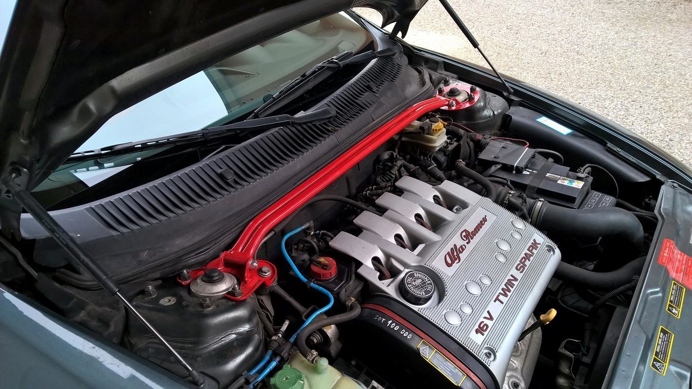

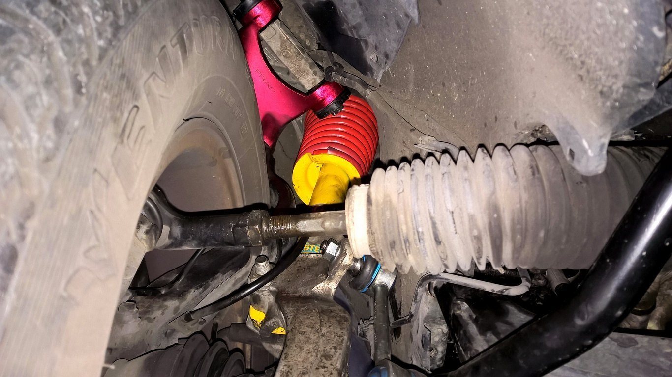

Bilstein B6 Sport, Eibach Pro Kit, barra duomi Wiechers, boccole Powerflex viola, bracci rinforzati FRAP racing, biellette rinforzate, nuova barra antirollio Deltagom.

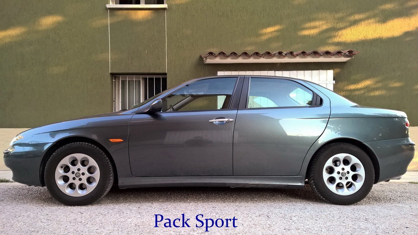

ah posta la differenza tra pack-sport e eibach...
che molti qui sul forum dicevano che le pack-sport erano più basse rispetto allo standard
cazzate... l'assetto pack-sport originale è solamente più compresso..
non varia l'altezza rispetto allo standard
eibach invece fa la differenza..

Marco ma le biellette della barra stabilizzatrice posteriore sono quelle della Meyle HD?
prese su Alfisti.net?? perchè vedo che hanno già le boccole azzurre..
