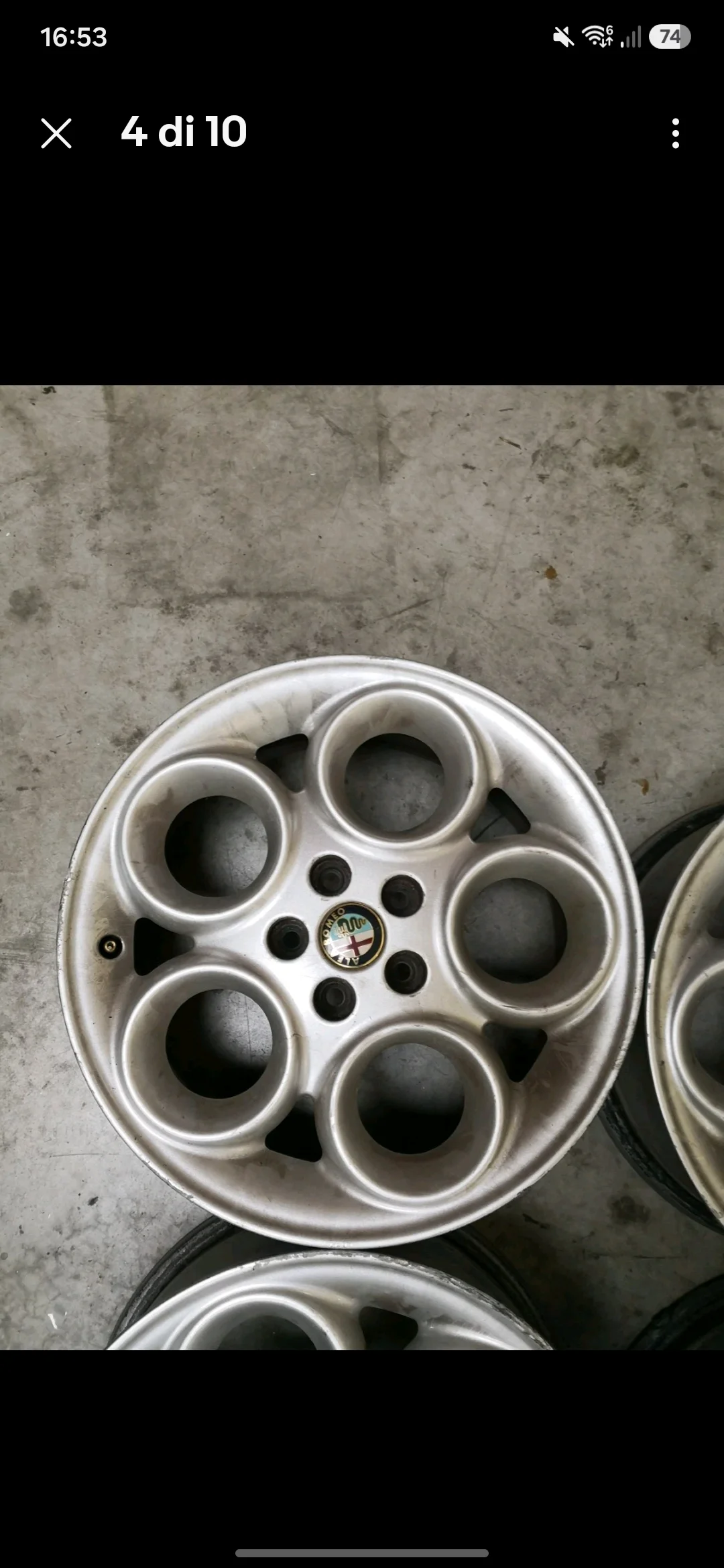

Probabilmente cambierò l'impianto frenante con quello da 300mm però prima di farlo vorrei sapere una cosa io ho i cerchi da 16( quelli in foto) è vorrei tenerli perché sono quelli della mia prima 156 è mi piacciono troppo e possibile con un distanziale continuare ad usarli?(so che lo gia chiesto ma vorrei essere sicuro al 100%)
