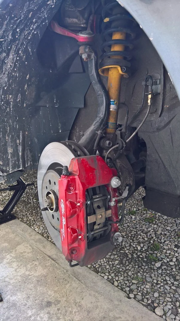

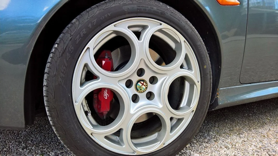

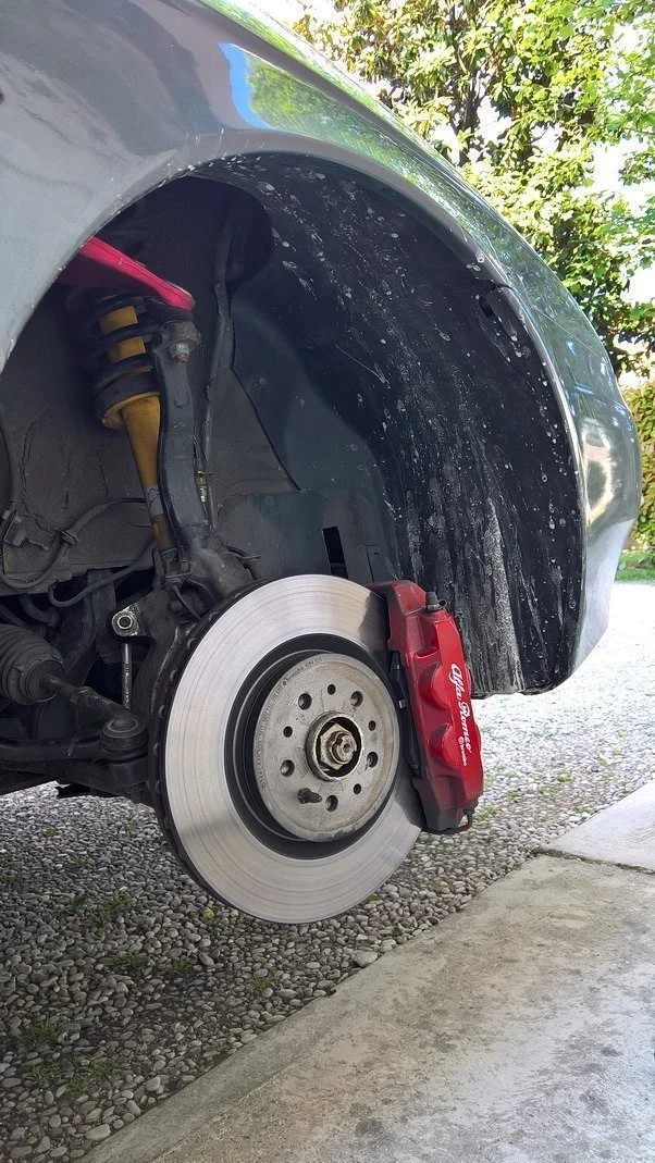

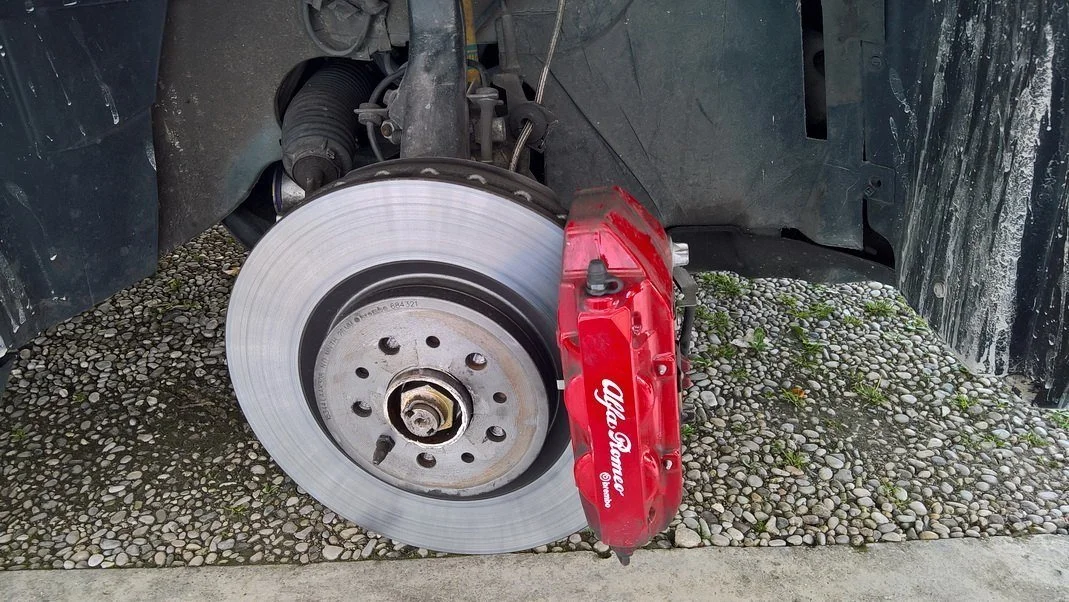

Qui le pinze brembo montate su una 2.0 twin spark a cui chiaramente sono stati abbinati quattro cerchioni GTA ORIGINALI.

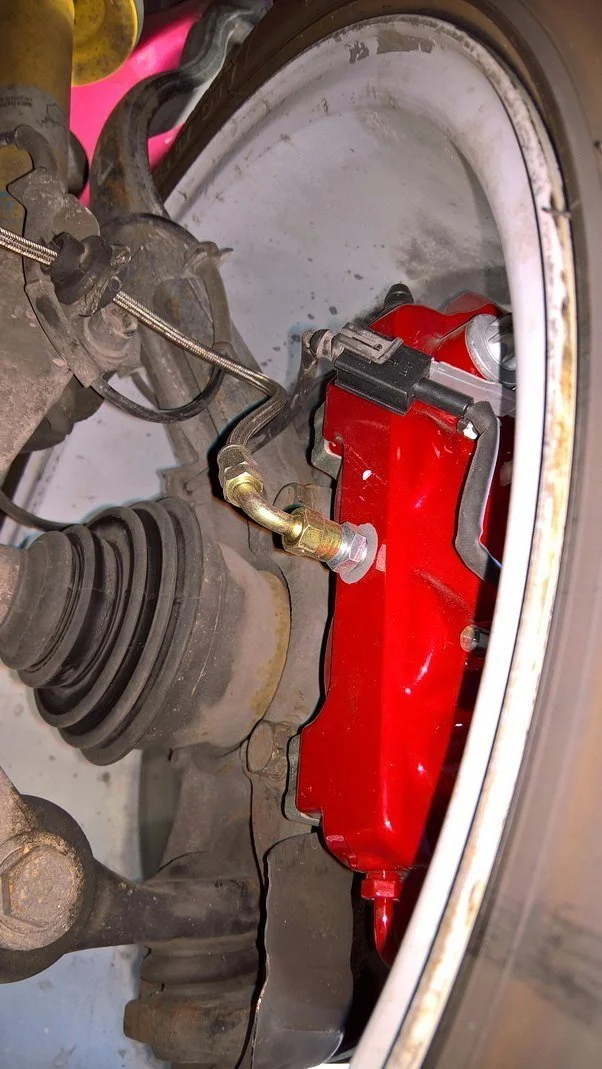

Se utile, ecco la mia spesa per montare i dischi da mm305 ma ho dovuto anche, montare altri cerchi da 16' , suggeritimi da kormrider. per i tubi a treccia anche detti aeronautici, li monto da diversi anni e quindi anche questa volta con questo Kit-freni. con essi si perde la elasticità e quindi frenata + pronta.
