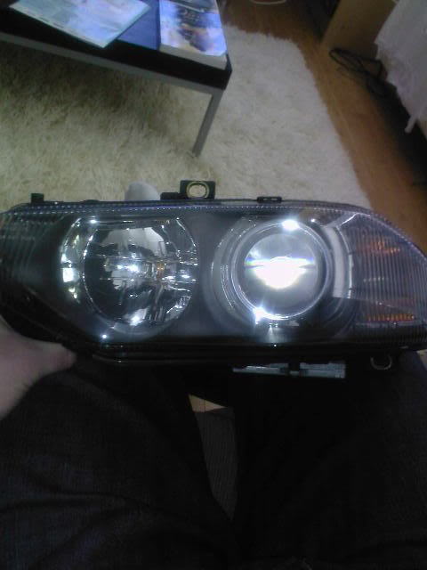

#58
Doppio tiè ;-p
Comprati per £50 ciascuno completi con ballast.
#59
azz belli!! Ma li hai trovati usati? Dove?
#60
Ciao.
Quello nella foto e nuovo, mai montato e ho fatto 250 per andare a.prenderlo. L'altro a solo 6 mesi e me l'ha mandato per £10 spedizione. Trovati su eBay UK ma 2 anni da uno a l'altro.
