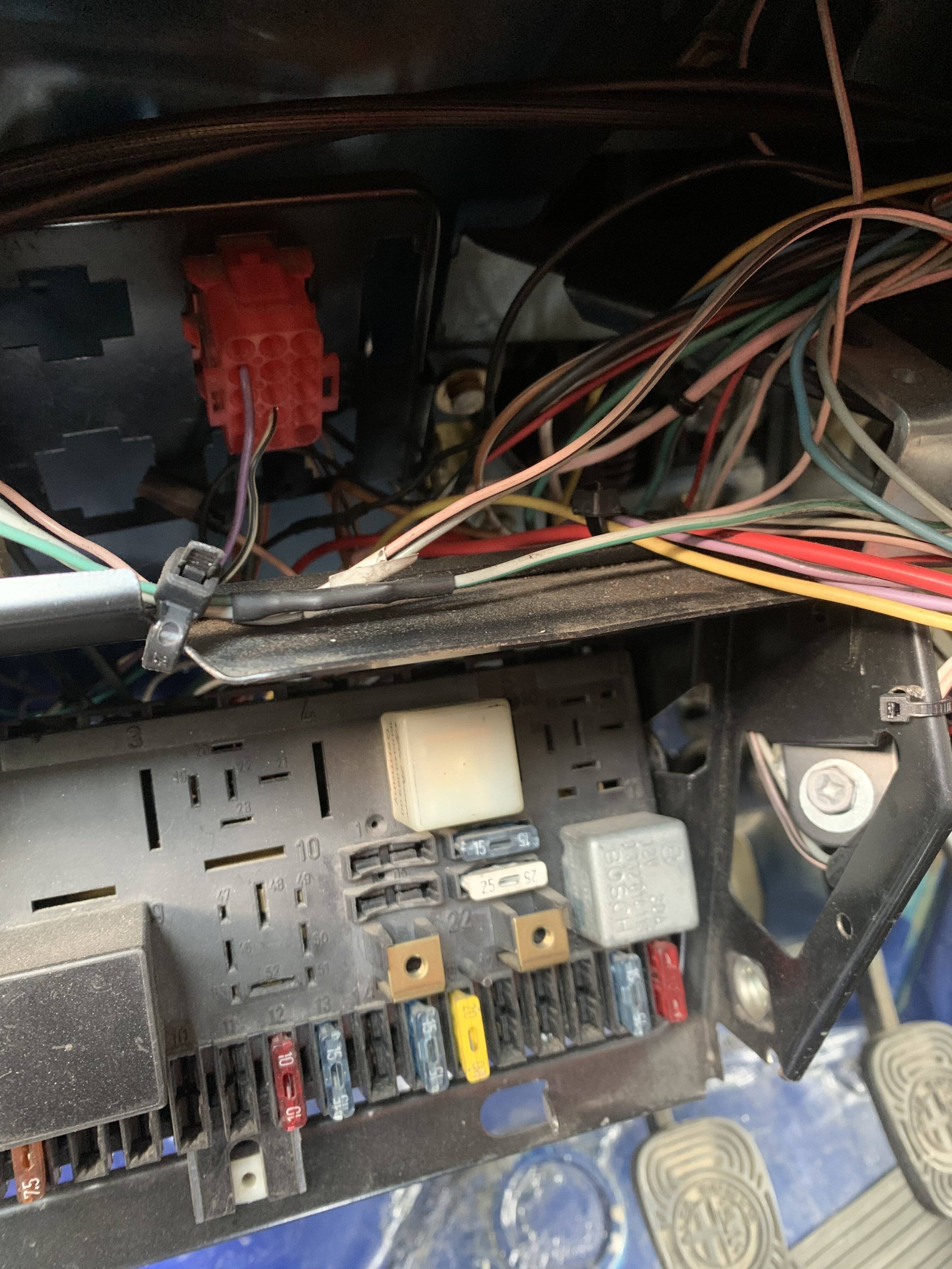

Allora ho estratto la scatola fusibili e scollegata da tutti i connettori (ovviamente catalogandoli uno per uno). Ora procedo alla pulizia dei contatti.
Ma vuoi dirmi che il famoso pettine di massa è li dietro/sopra alla scatola fusibili?
Metto una foto. Dovrei ora staccare un contatto per volta e andare giù di spray?

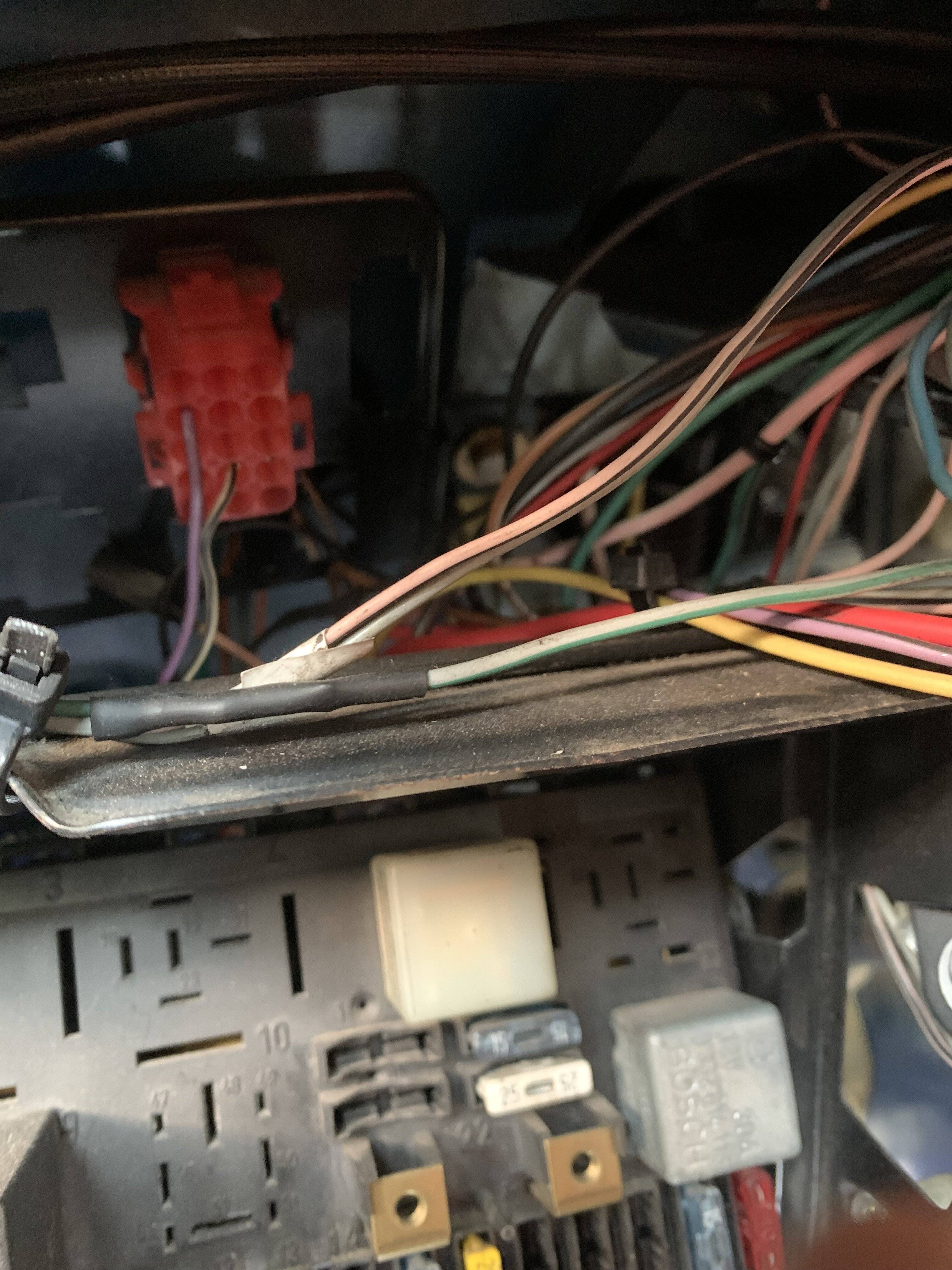

Inoltre qualcuno ci ha già messo le zampe: ho trovato infatti un ponte tra il PIN che sulla scatola è identificato col n. "75" e quello identificato con la "N"... oltretutto con giunzioni fatte alla membro di segugio (con il dovuto rispetto per i segugi)...
E non ho idea a cosa serva!

Buongiorno e buona domenica.

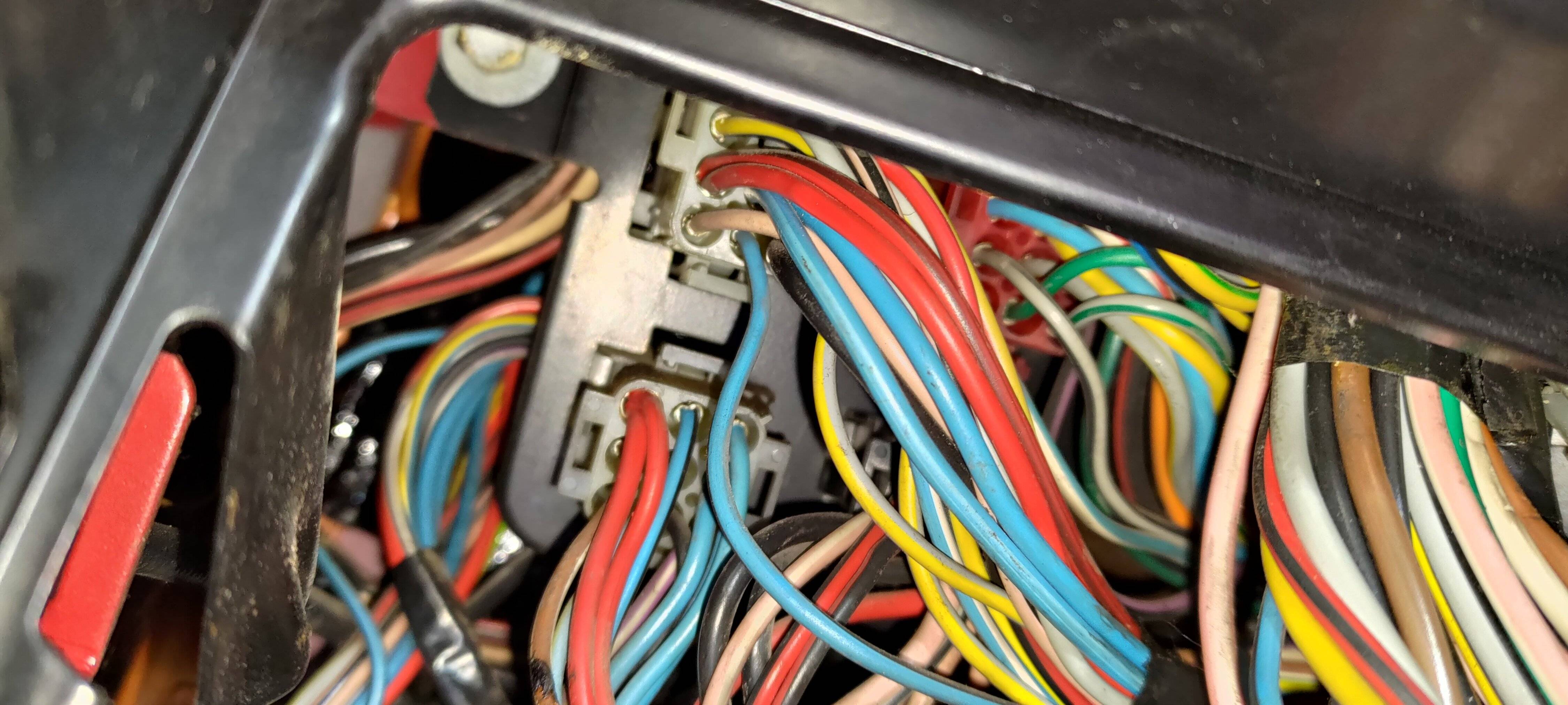

Il pettini è in alto a dx … ti allego una foto di una scatola fusibili più “semplice” (nel senso che ho tolto tutto quello che non mi serve)…
Altra foto
Altra

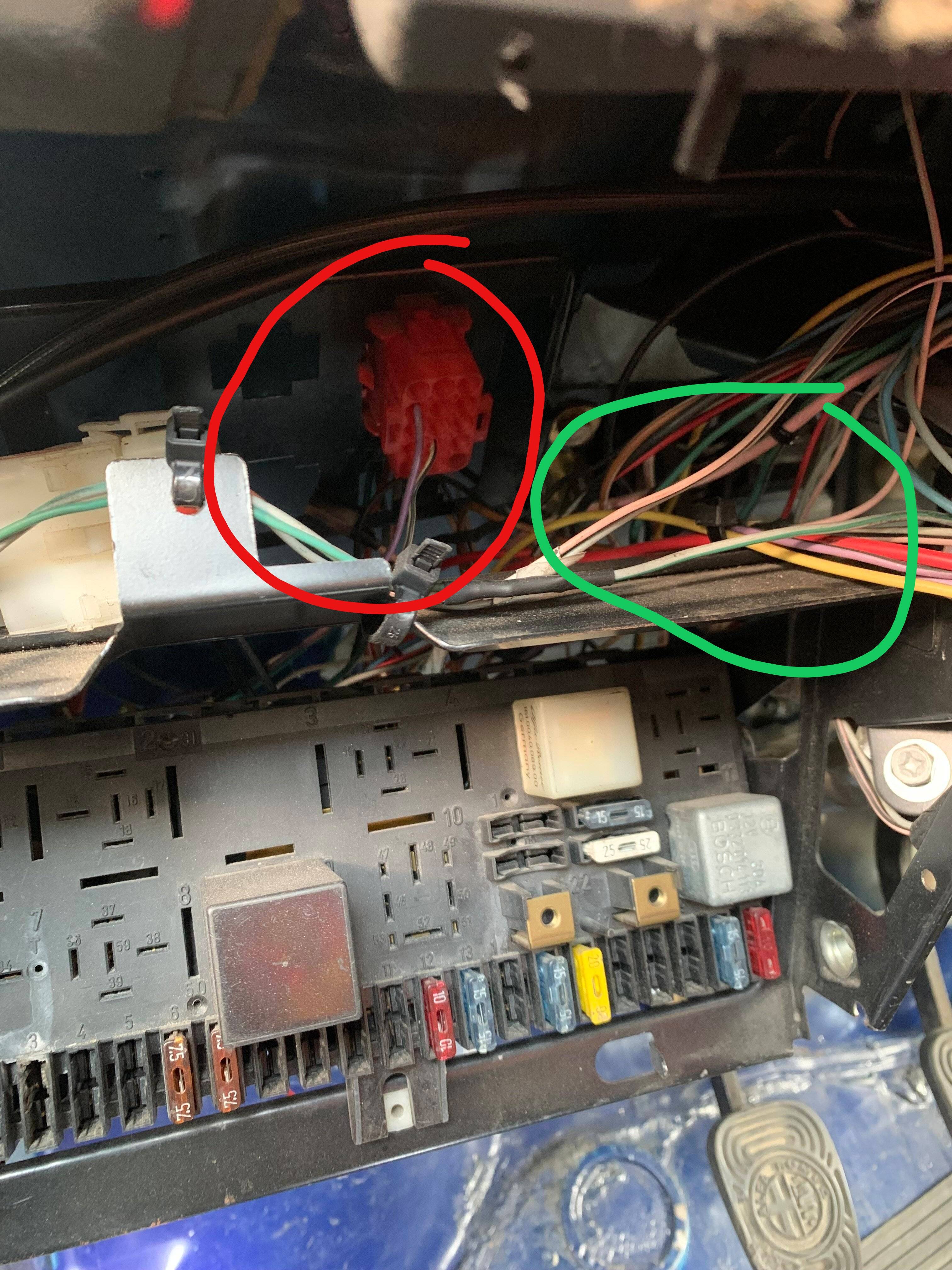

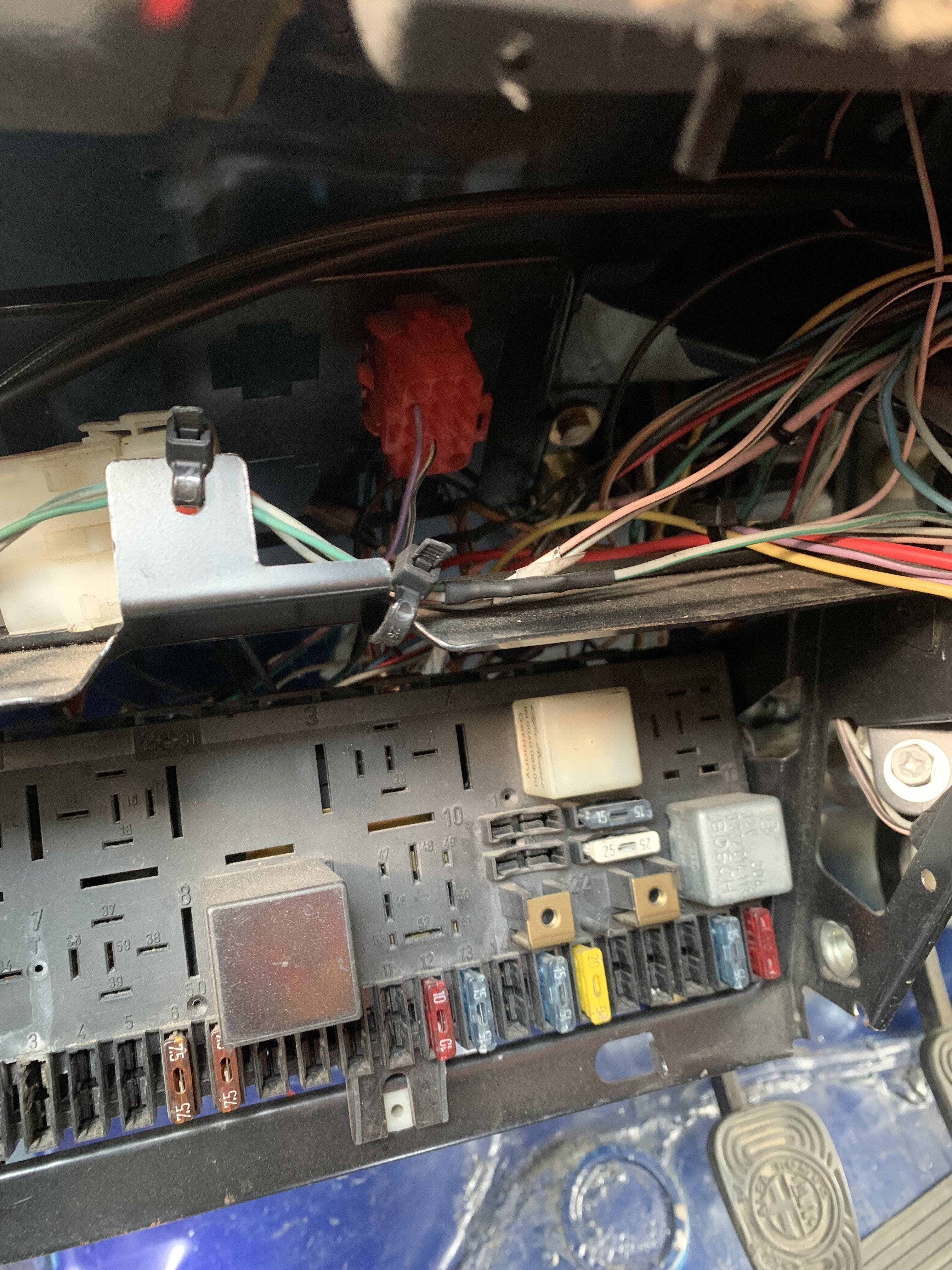

Quindi il famoso pettine è quell'insieme di connettori (neri) che vanno a telaio, circa nella zona indicata dal cerchio verde. Corretto?
Q quelli nel cerchio rosso cosa sarebbero?
Li dovrei scollegare pulire e ricollegare?
Cerca di perdonare l'ignoranza e la mia insistenza, ma è la prima volta che affronto questo genere di lavori.
Grazie mille
