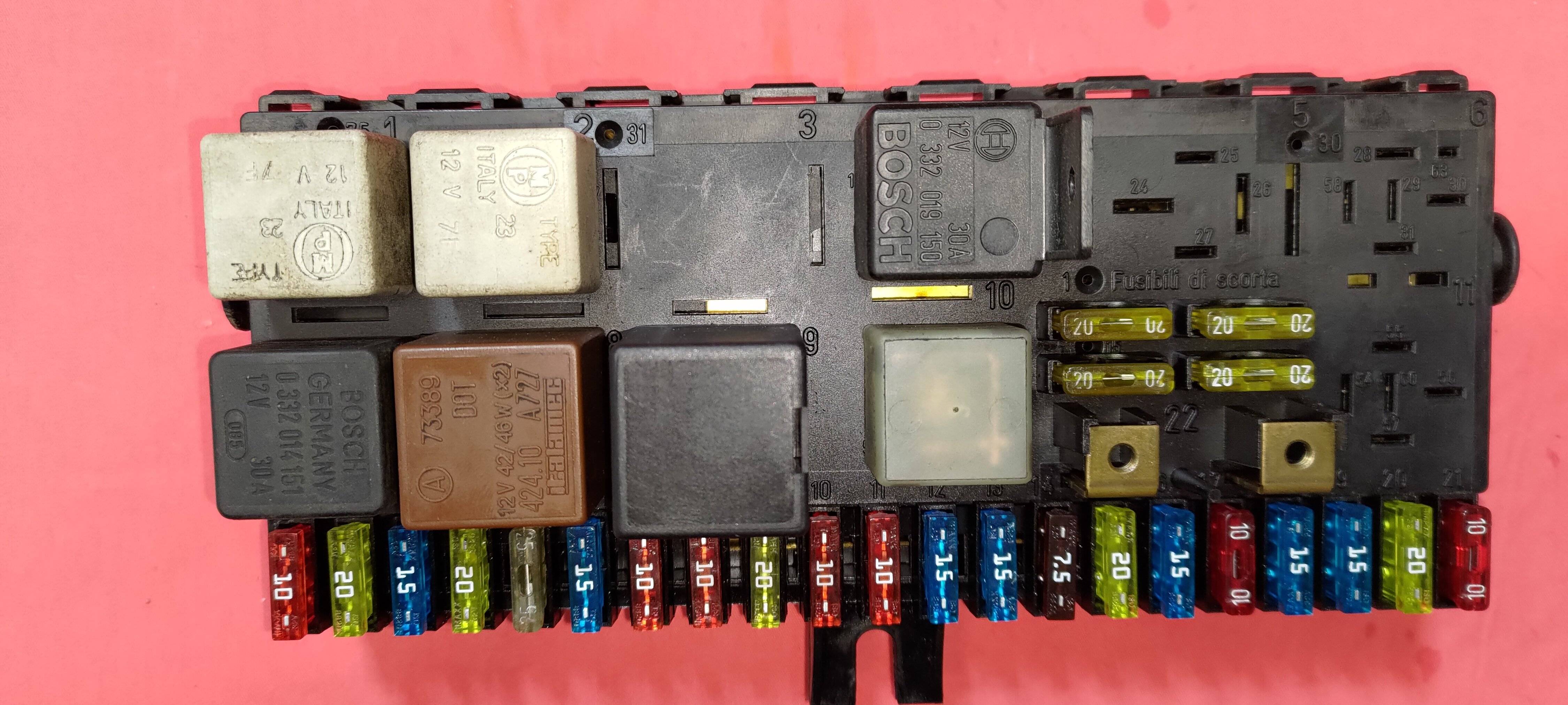

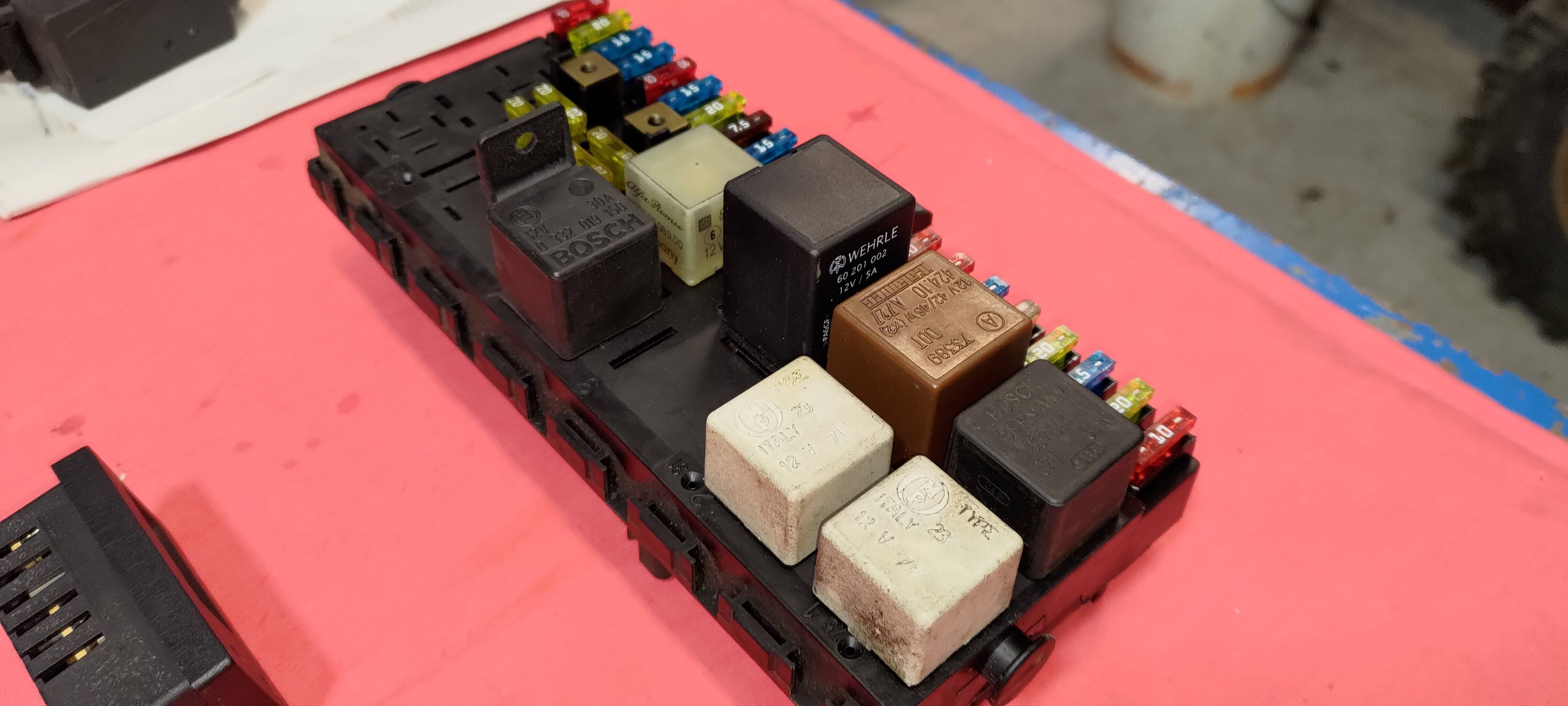

Qualcuno saprebbe dirmi con certezza cosa comandano i relè in foto?
Specialmente non mi torna quello bianco marchiato Alfa Romeo.
Non avendo il manuale non ho nulla di sicuro da consultare
