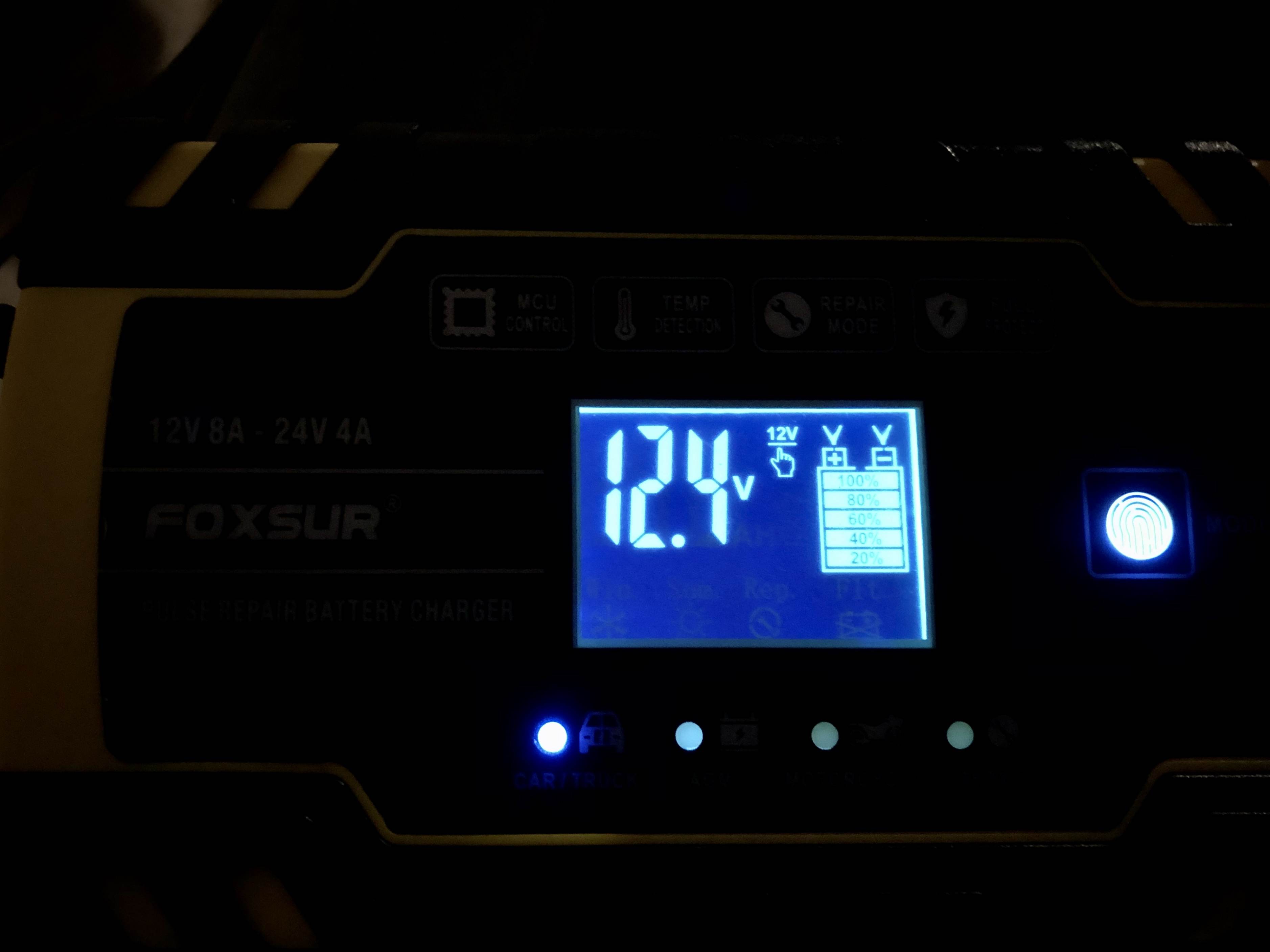

Arrivato il caricabatterie, stasera provo a metterla in carica e vedere se riesco a recuperare qualcosa in termini di efficienza di batteria ed a ripristinare il funzionamento dello start&stop che, a dire il vero, non è detto che riesca a funzionare comunque in quanto le temperature rigide di questi giorni comunque disattivano lo start&stop.
Ho collegato il mantenitore di carica e sorpresa...
Domani collego il MES e vedo cosa legge come stato di carica da IBS.
Che sia il sensore IBS il problema?
Allora, piccolo aggiornamento per il battery gate. Stamattina ero pronto per andare in Alfa Romeo e chiedere la sostituzione della batteria ma il mio spirito ecologico ieri mi ha fatto fare un ultimo tentativo.
Messa in box la vettura, al posto di utilizzare la funzione di carica, ho utilizzato la funzione repair del mio caricatore/mantenitore.
Ha lavorato tutta la notte, stamattina non aveva ancora finito, ho comunque staccato il caricatore, partito e, sorpresa, lo start&stop è tornato a funzionare.
Probabilmente la carica ad impulsi, più lenta e costante, è riuscita a ripristinare l'efficienza della batteria nonostante abbia lavorato solo 12 delle 14 ore previste.
Ora aspetto come si comporta nel corso della settimana, se la batteria regge non tocco nulla altrimenti nel week end faccio di nuovo un giro ma stavolta lo lascio per almeno 14 ore come suggerito da libretto uso e manutenzione.
