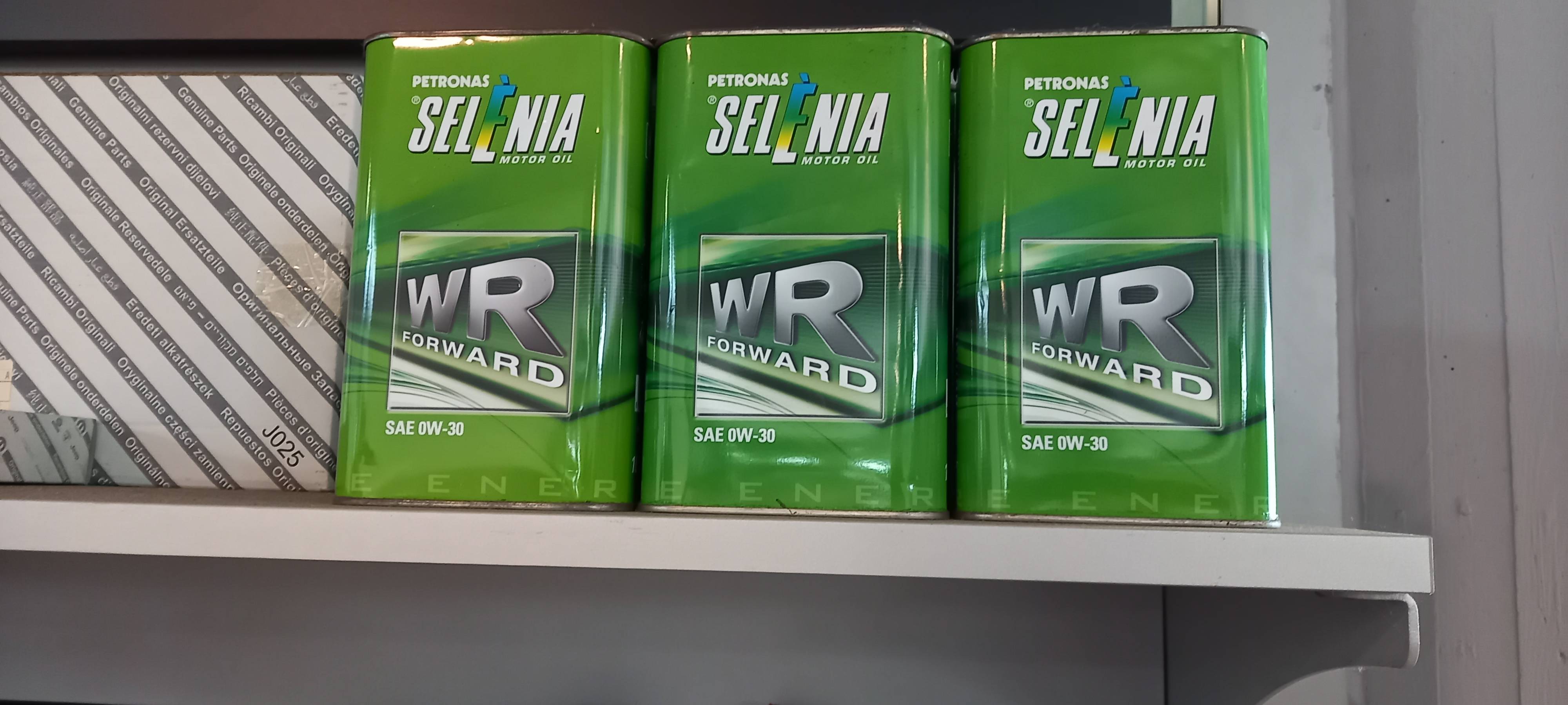

Viva Selenia dai ☺️😅
    475.1 KB · Visualizzazioni: 141
Per me va benissimo, mi fido dell'officina anche se, ovviamente, gli farò pesare la cosa tra pochi giorni al tagliando e vediamo un po'.
