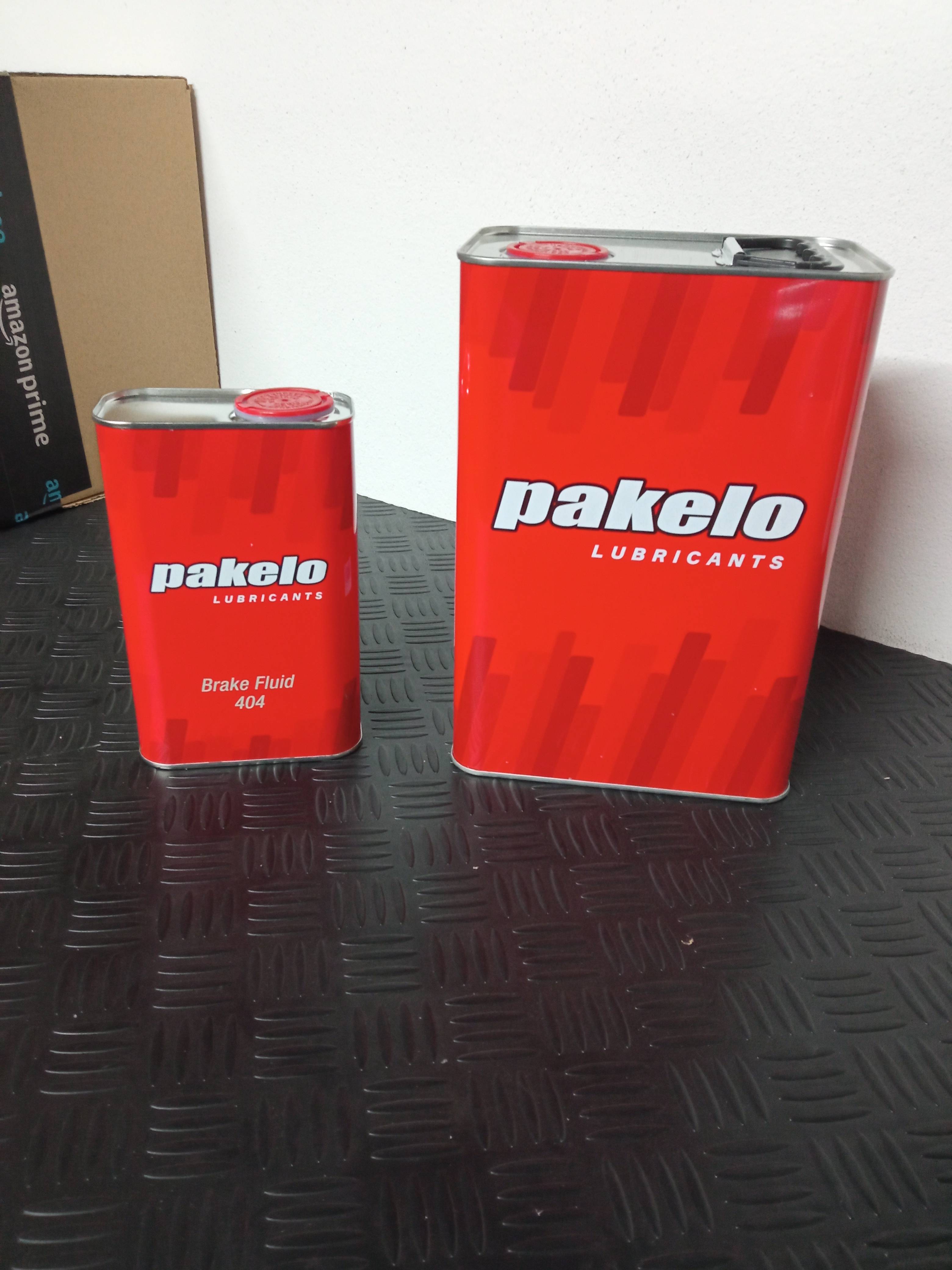

Sabato ho appuntamento per il tagliando completo e cambio olio freni. L'auto è una Km0 immatricolata a marzo 2021, io l'ho presa a settembre dello stesso anno, son passati due anni e preferisco cambiare anche l'olio dei freni.
