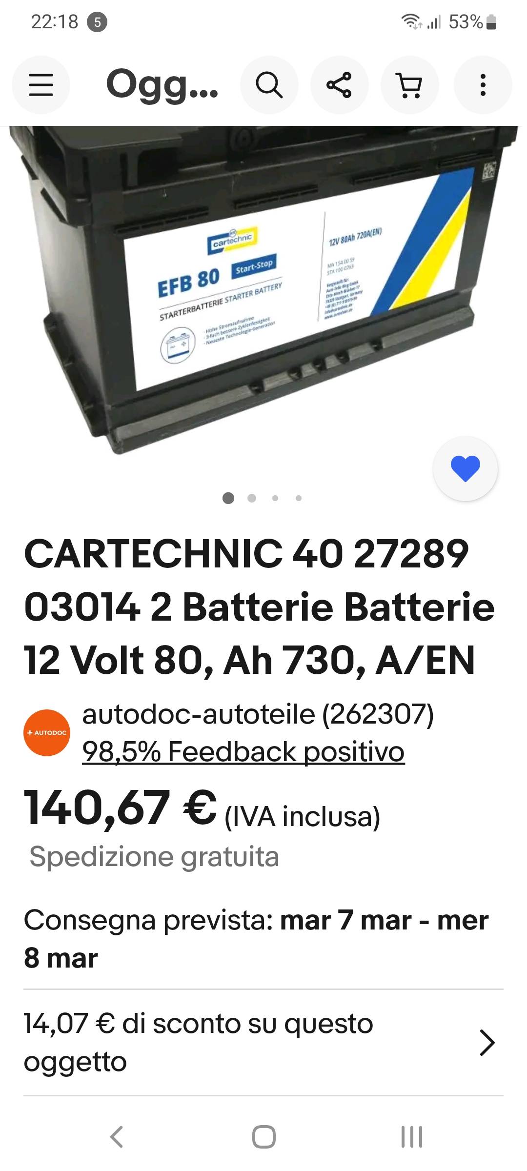

Salve a voi tutti del forum, ho una batteria da 95Ah, a freddo spesso quando lascio l auto fuori al mattina mi da avarie freno mano e airbag, da come ho capito non riesce a caricarla , ho trovato una molto simile all original voi che ne pensare, vimetto la foto,

140€ Per una batteria 80Ah EFB di marca sconosciuta sono un po’ troppi, allo stesso prezzo trovi delle AGM sempre da 80Ah, mentre spendendo appena di più anche di marca come FIAMM.
Se però quella di primo equipaggiamento è da 95Ah ti conviene rimanere sullo stesso amperaggio, le AGM come testato da molti qui possono essere sostituite alle EFB originali.

Questa lo messa 2 anni fa, l originale e 80Ah 680a
