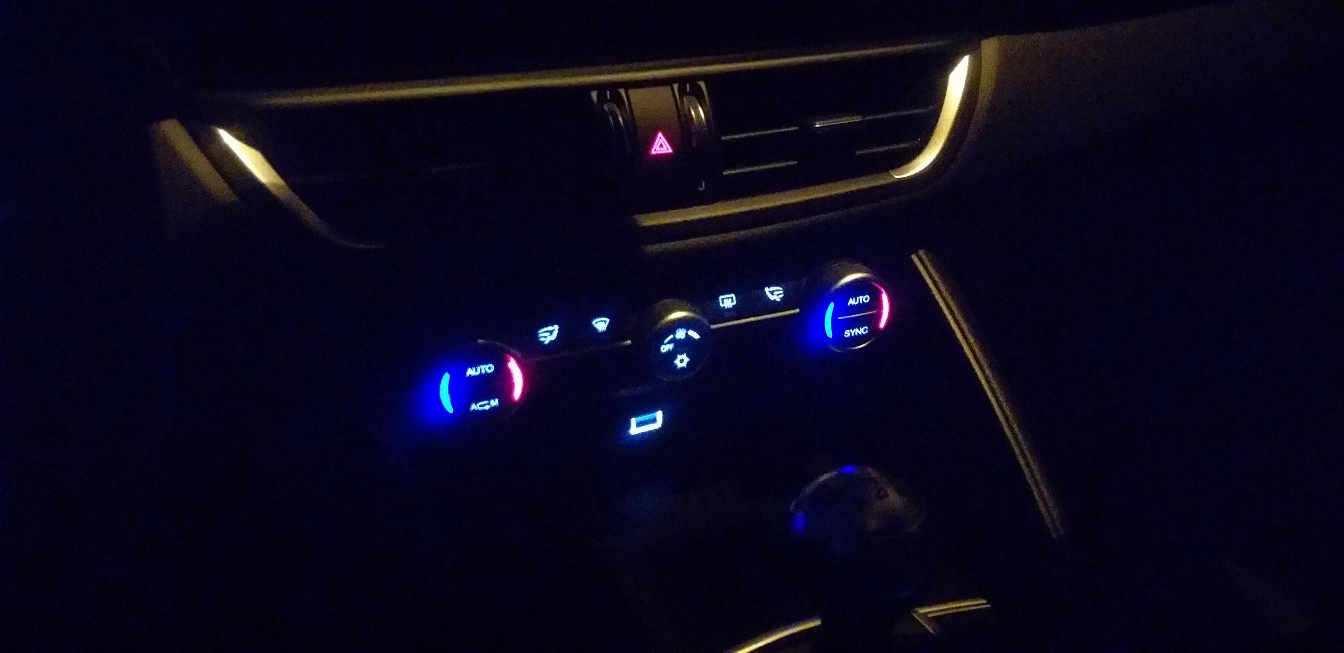

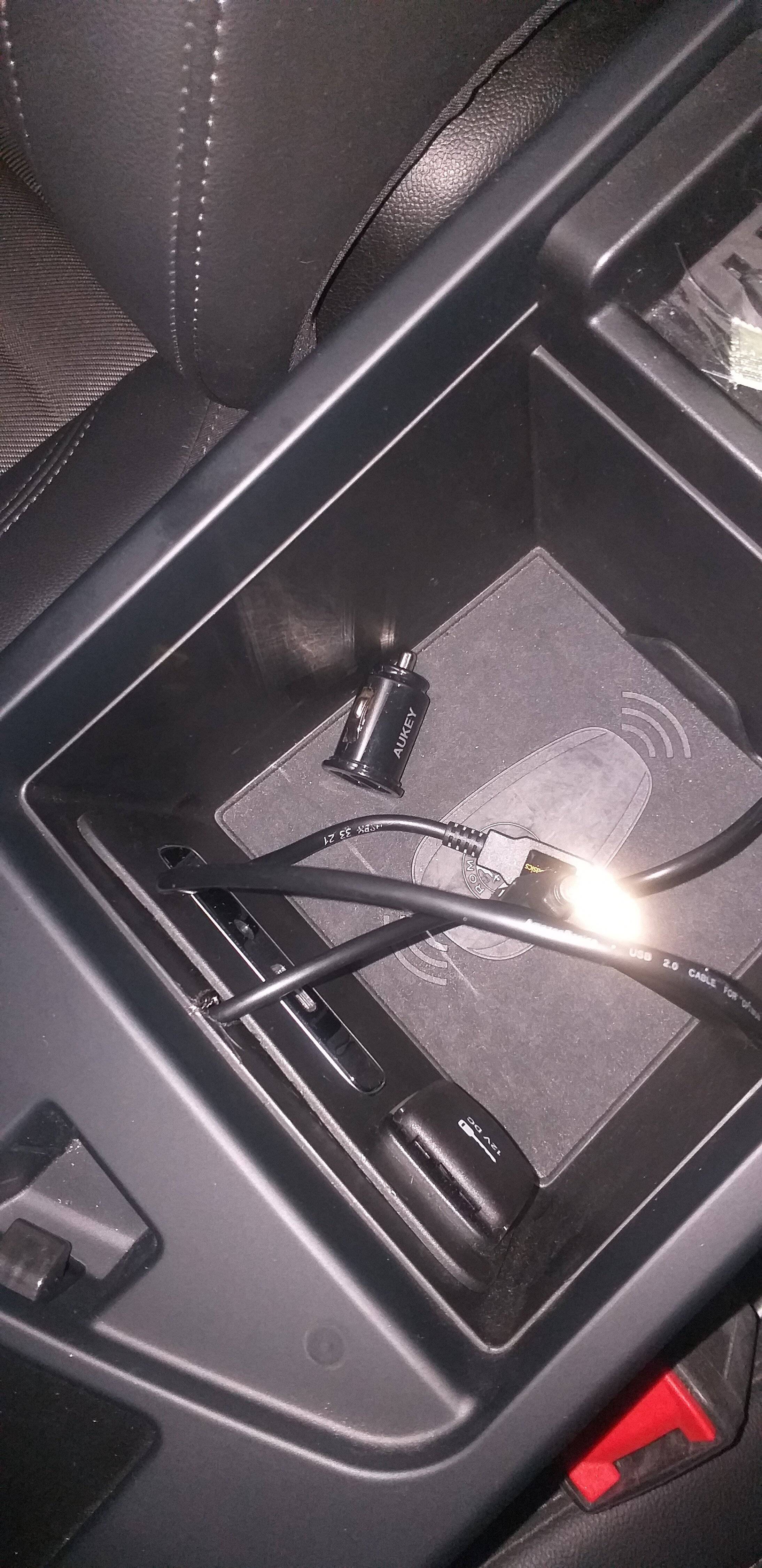

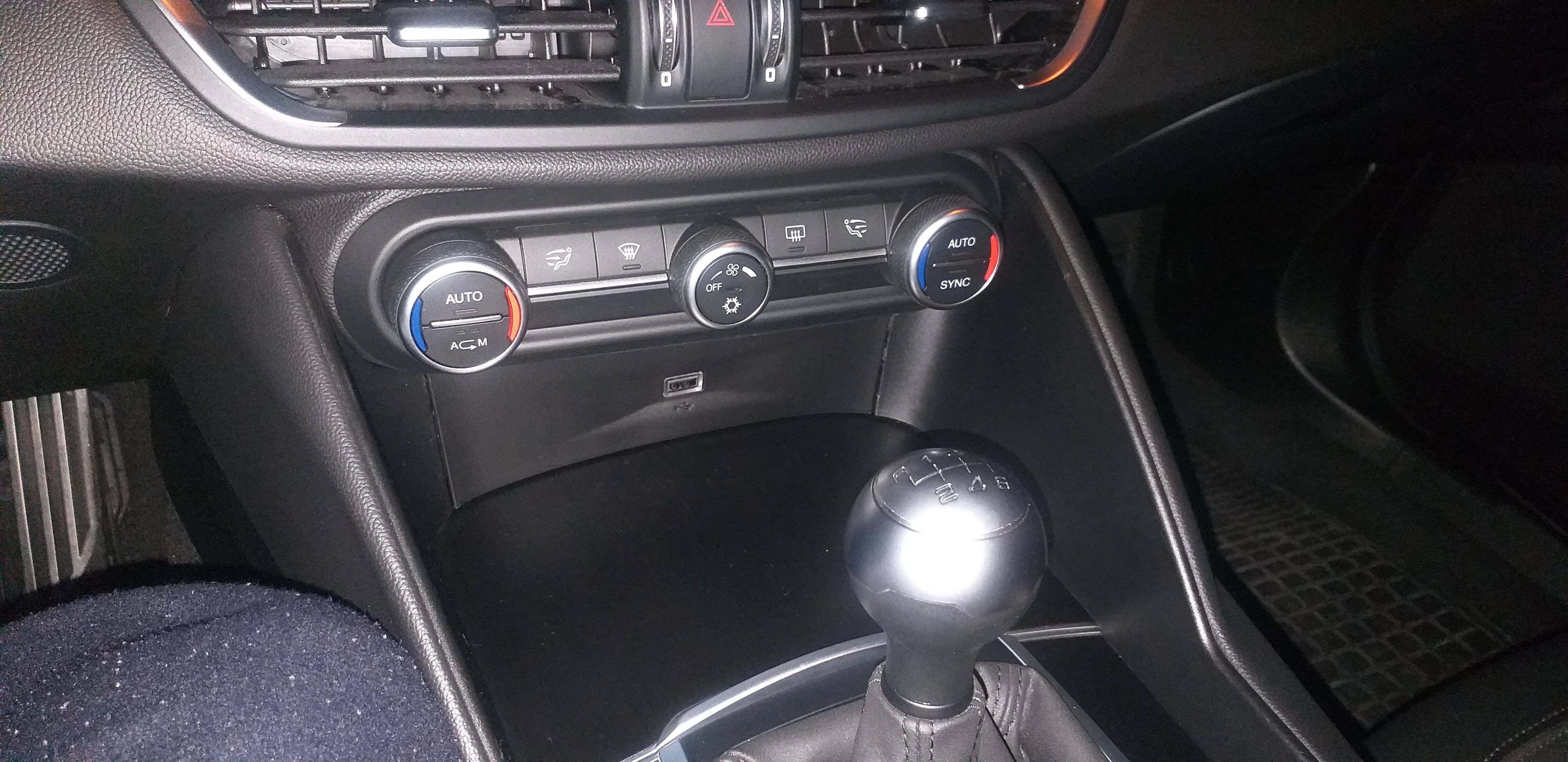

Ultimo lavoro...installazione presa usb sotto al climatizzatore.
Le predisposizioni ci sono,ma il cavo mini usb che troverete non ha segnale,invece quello per la retroilluminazione led si.Io ho usatonun metodo semploce,mi son fatti passare un cavo mini usb-USB dalla zona sotto clima,dentro il tunnel,sino a dentro al bracciolo dove l ho colkegato nell'accendisigari dove ho un adattatore per usb.Cosa semplice,ed economica.Esteticamente,la presa è una chicca,specie di notte.Ah,la retroilluminazione led per funzionare vuole essere abbinata ad una connessione mini usb operativa (viaggiano in parallelo diciamo) altrimenti il led non si accende.
