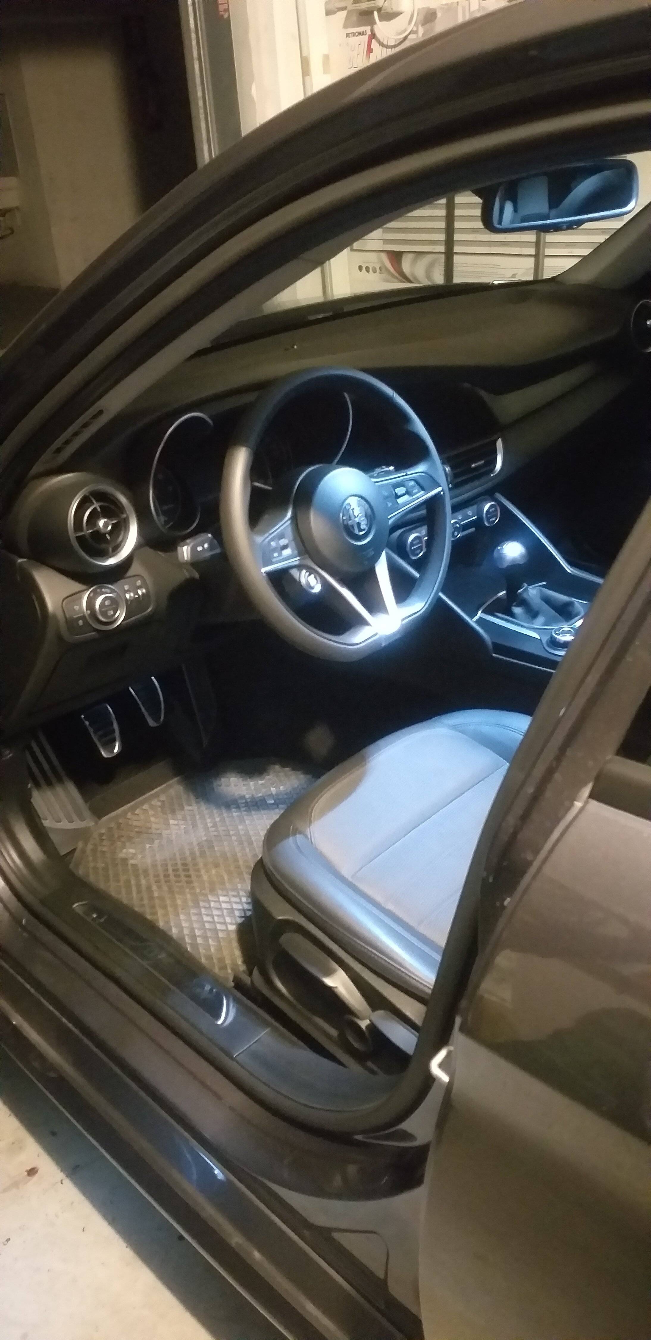

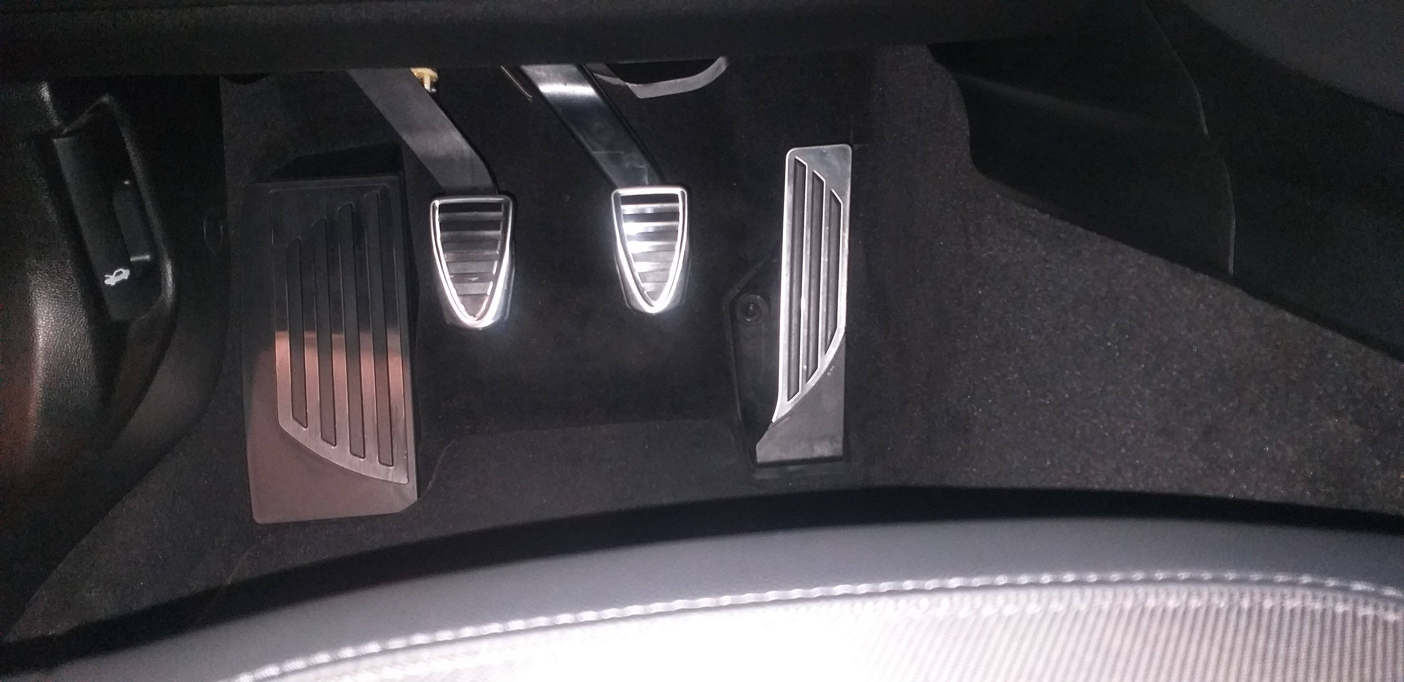

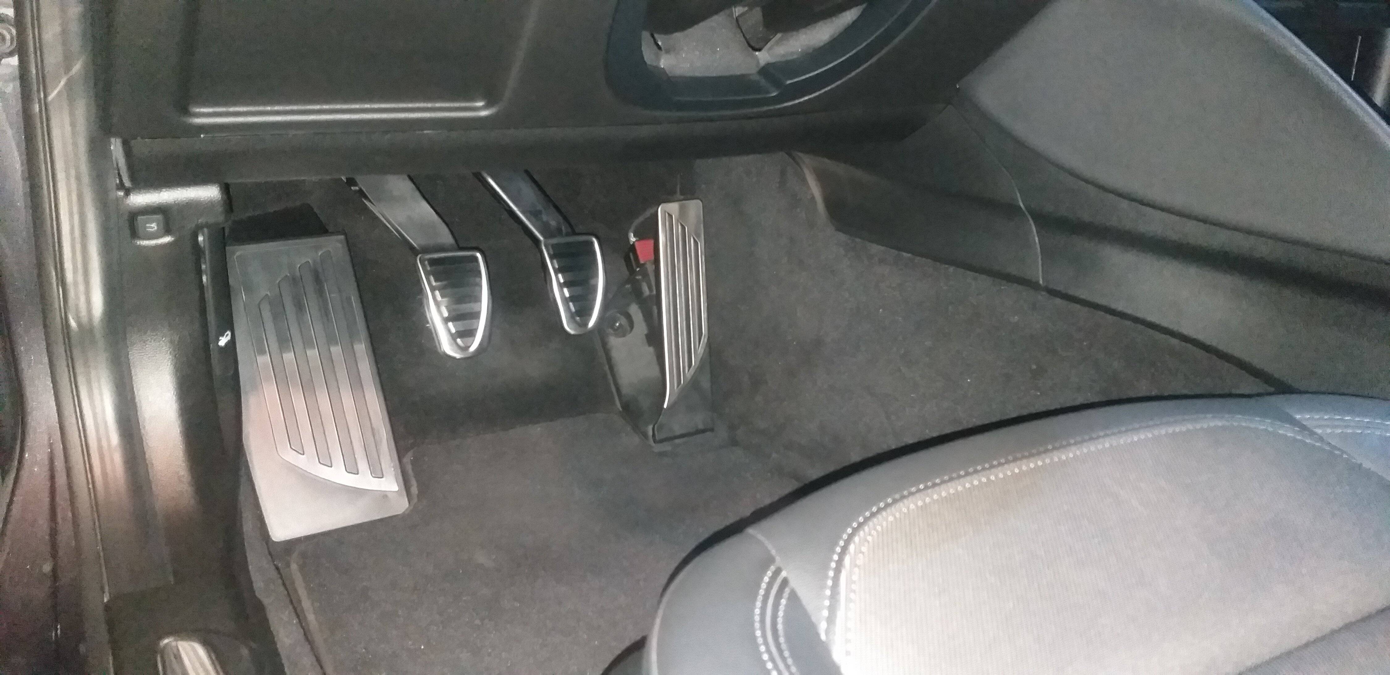

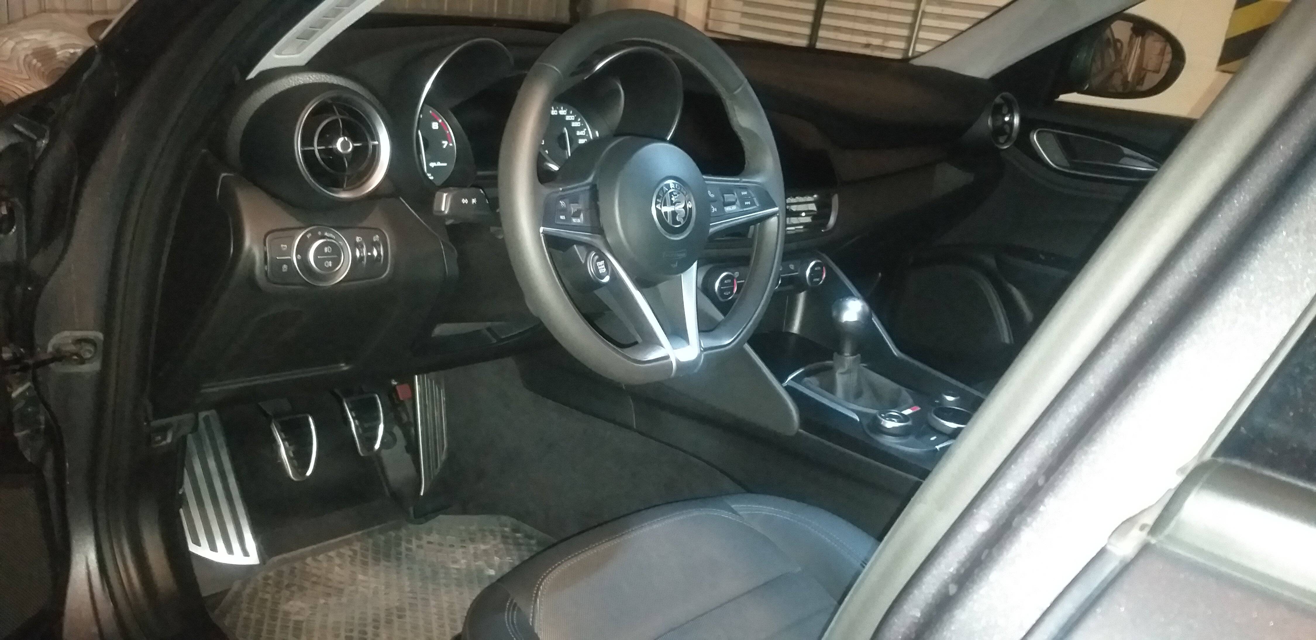

Ragazzi...ultima chicchetta...pedaliera alluminio extraserie montata.

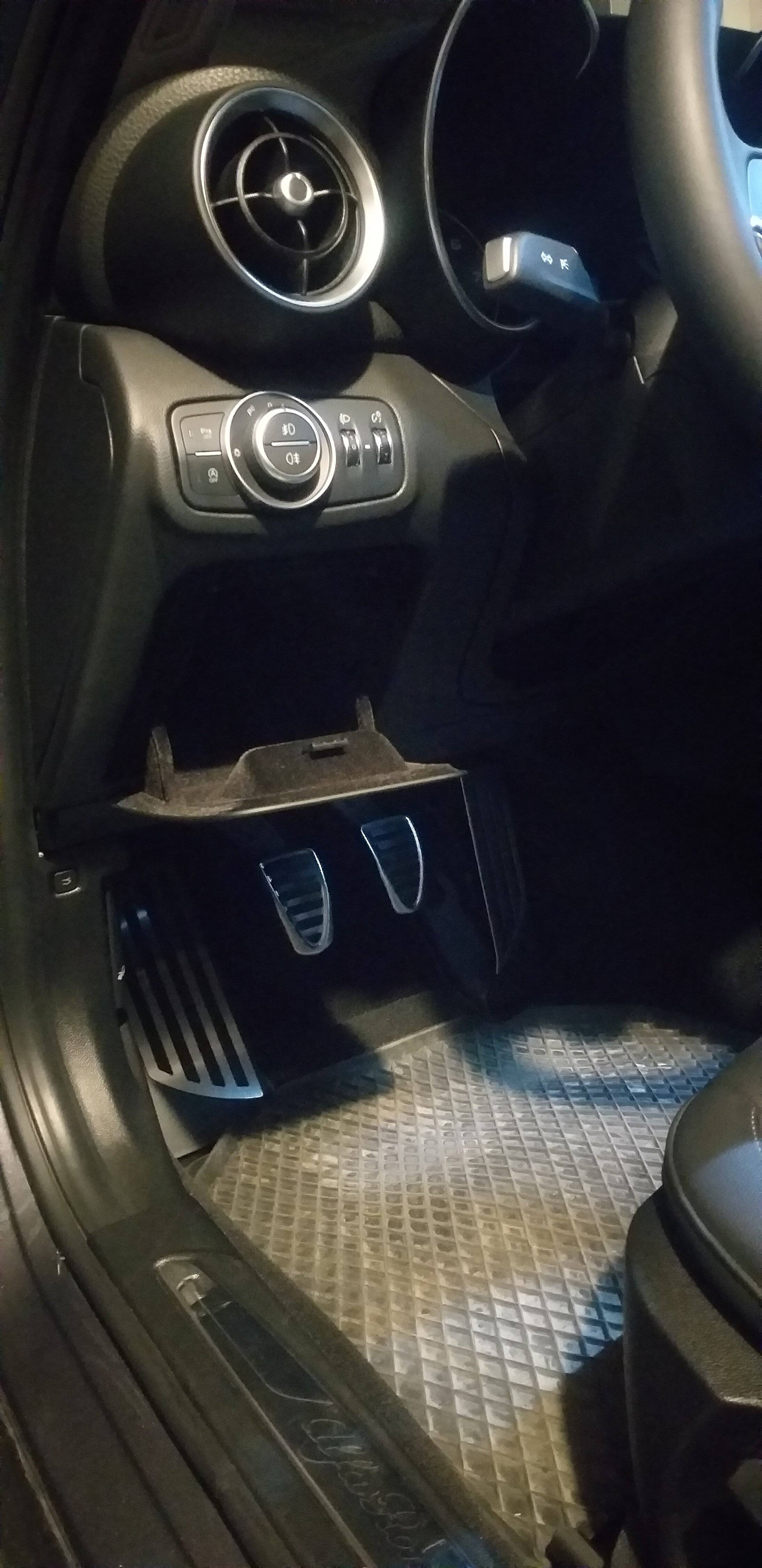

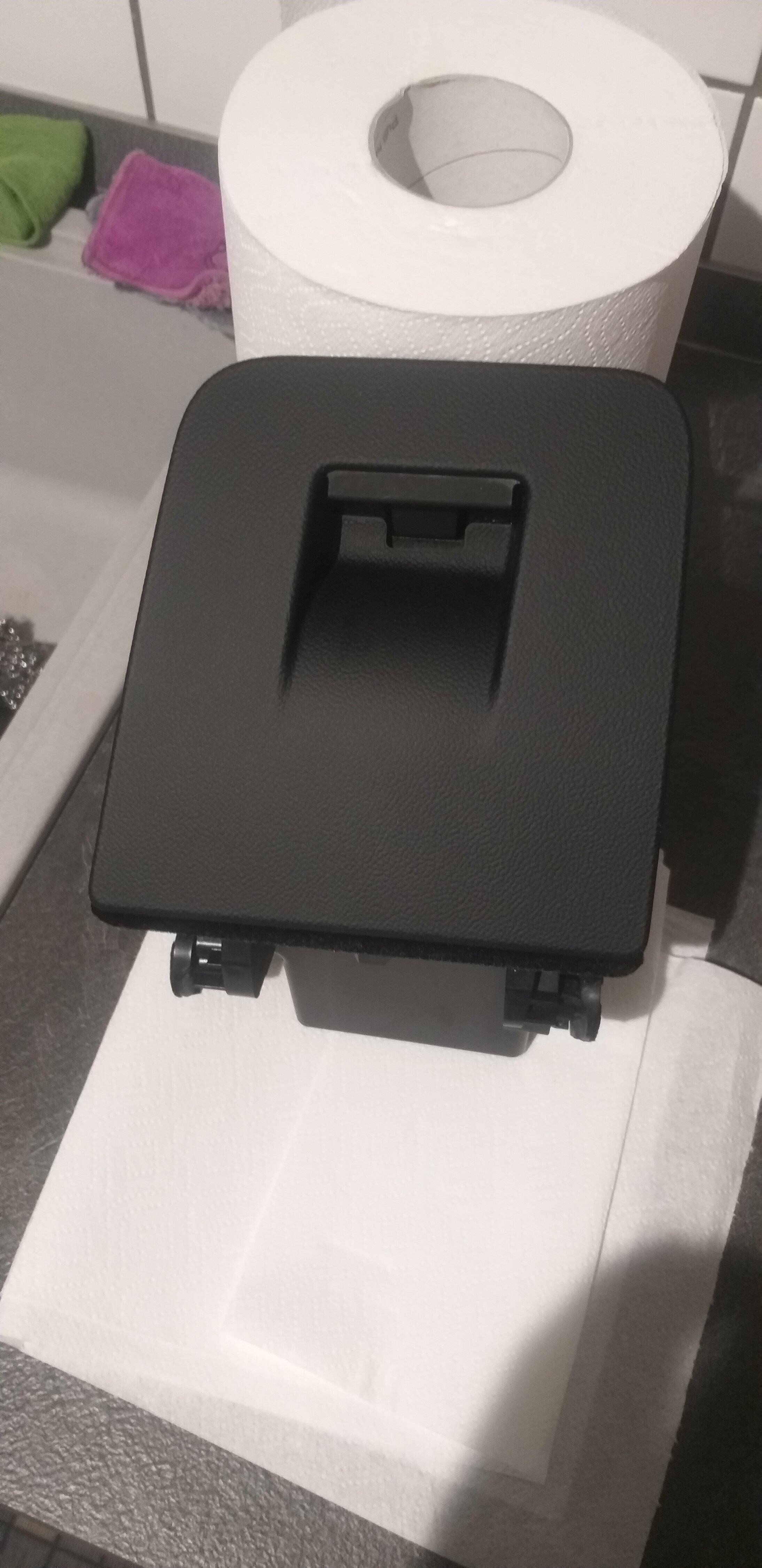

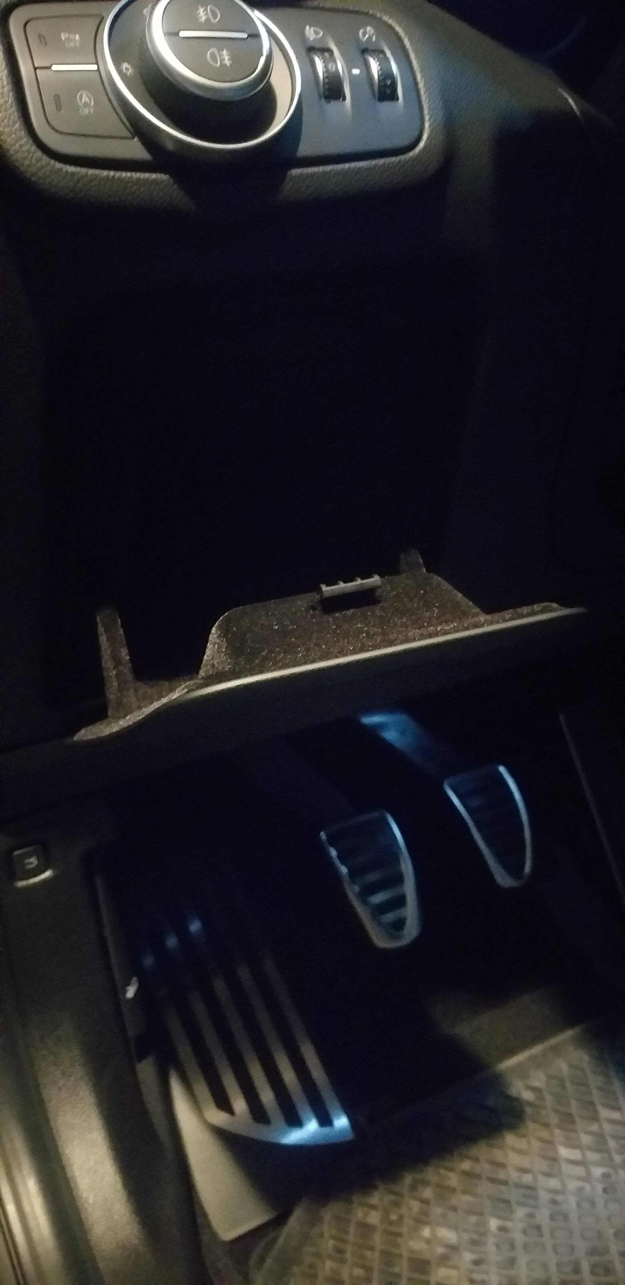

Ultimo progettino.Cassetto porta oggetti lato guida (codice ricambio 156111804 BLACK per chi ha la plancia nera) ...recuperato da una Stelvio finita al creatore,e a prezzo stracciato. Per inciso,è lo stesso sportellino di Stelvio,verificato oeesonalmente con codice ricambio,e di fatto monta alla grande.Va fatto con cura il taglia senza fretta,ma alla fine si riesce.. piu si taglia,e meno problemi nell'incastro ci saranno.Ci vuol del coraggio,ma lo ritengo alla portata dei piu...badate bene che se fate qualche cavolata,avete rovinato un pezzo di plancia è. L'importante è non far fuori mentre tagliate i 2 fori per la predisposizione delle mollette,e il foro in alto centrale per la predisposzione del asolina filettata per la vite (vite [cod.ric. 46558583] che a fine lavoro potreste anche non mettere,perchè tutto si regge con forza sulle 2 mollette,io non avendo asola e vite ho messo un bel dado e contro dadino interno).
Un accessorio utile che potevano metter di serie su tutte

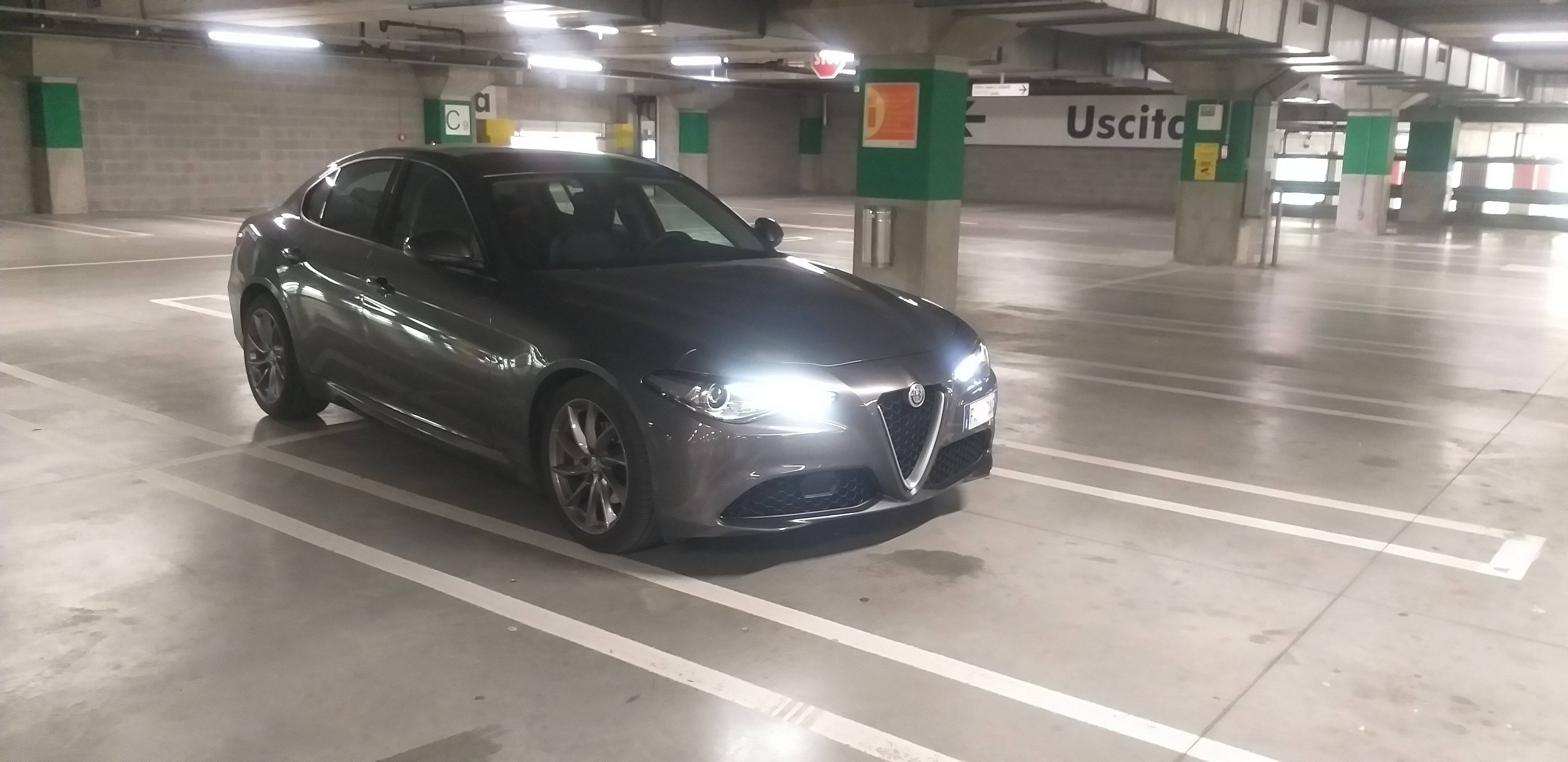

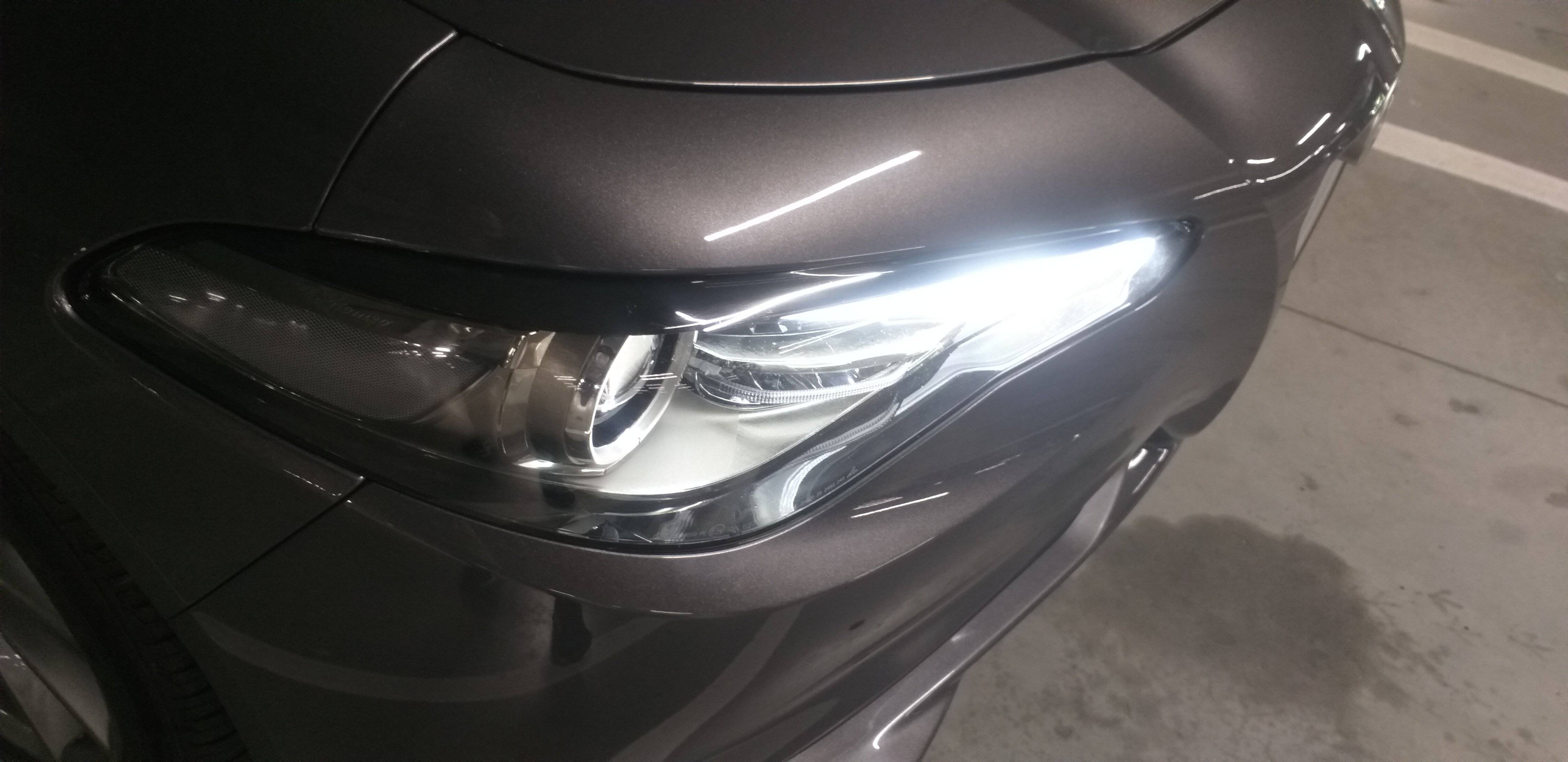

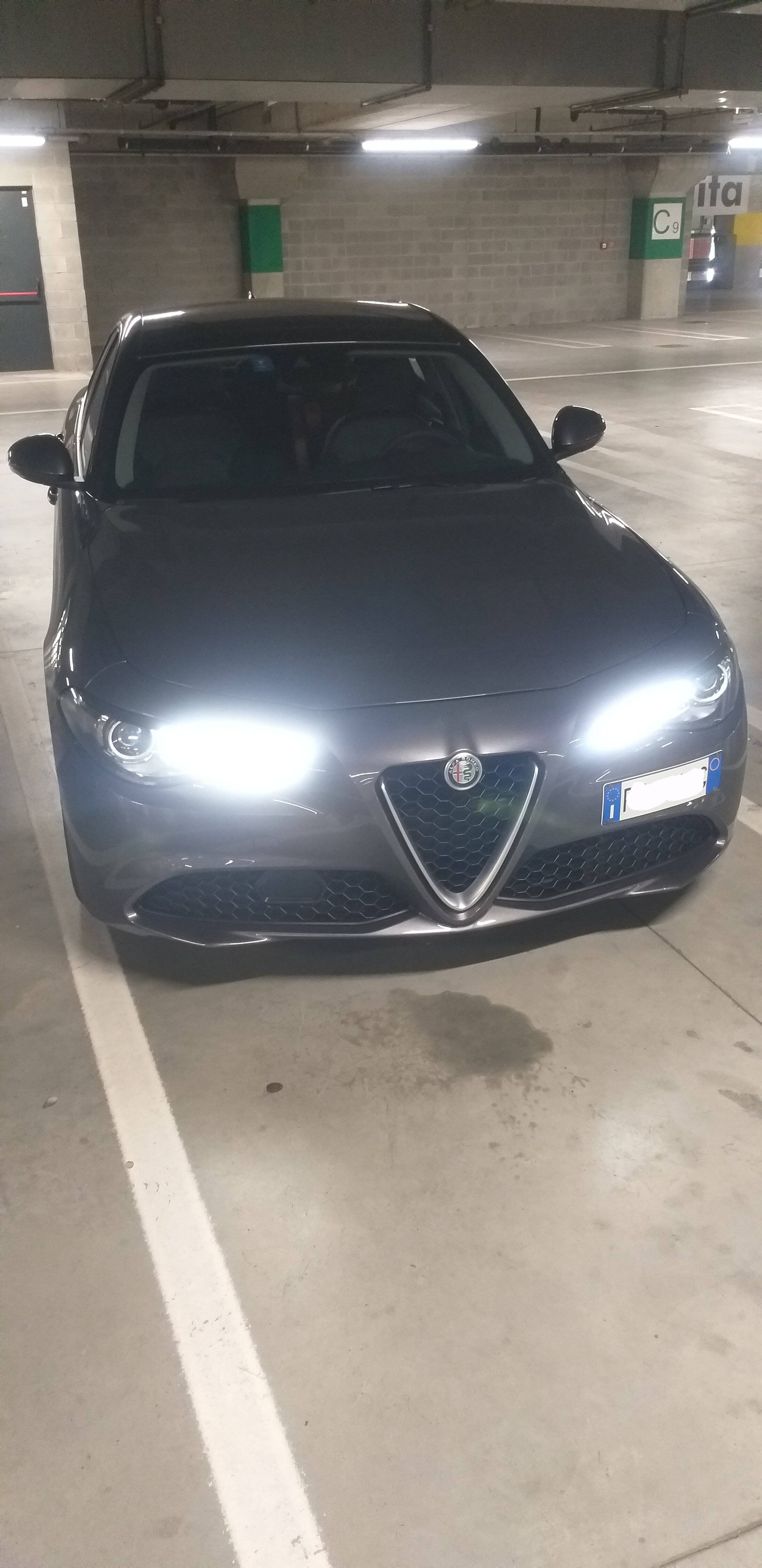

Finalmente completa....bixeno 35watt e rimozione fendinebbia.Spettacolo ora
Complimenti. Hai per caso delle foto del retro o del fianco del cassetto?
azz
io ho verniciato di nero le parabole e mi han detto "e come fai se c'è la nebbia?".. tu li hai tolti proprio..
Allora...tieni a mente una cosa.A me non piace la Giulia con i fendinebbia...e in piu,non servono a nulla.Su Giulietta i fendinebbia erano ben studiati si,qui veramente na schifezza.
In piu,uso i led SBL del bixeno per aver luce ausiliari in caso di nebbia..e li accendo dalla pulsantiera con cui accendevo i vecchi fari antinebbia.
